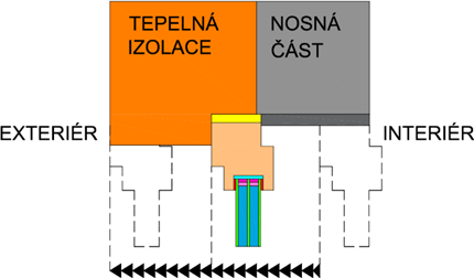

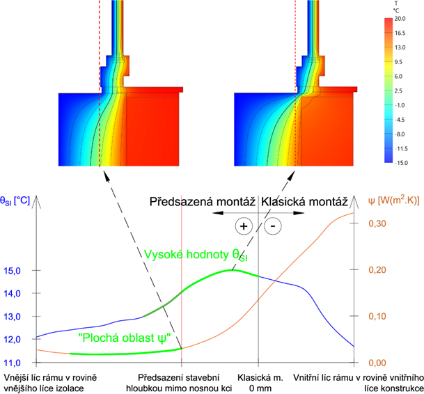

Hodnocení zde uvedené nelze zaměňovat s hodnocením vlastností výrobku, jak občas bývá nekorektně a účelově interpretováno. Lze snadno ukázat, že povrchové teploty (nepřímo vyjádřené prostřednictvím nejnižšího teplotního faktoru vnitřního povrchu) se podle způsobu zabudování zásadně mění. Moderní výstavba pracuje s odlišnými polohami oken ve stavebním otvoru, včetně tzv. předsazené montáže, s použitím podkladních prvků z tuhého izolačního plastu atd., kde budou povrchové teploty mj. záviset i na skladbě stěny, realizaci překrytí části nebo celého rámu okna tepelnou izolací, navíc odlišně u nadpraží, ostění a parapetu. Tedy ani za referenčních okrajových podmínek není dopředu možné z hodnoty součinitele prostupu okna stanovit riziko výskytu kondenzace v dotčené oblasti. Připomeňme tedy ještě jednou rozdělení kompetencí: za kvalitu výrobku zodpovídá výrobce/prodejce, v tomto případě například v souladu s pravidly a požadavky harmonizované normy na okna, za kvalitu zabudování projektant a následně zhotovitel stavby podle jednoznačných pravidel.
Například na detailu (obr. 1) totožné výplně otvoru v odlišných pozicích v obvodové stěně vidíme při posunu směrem k exteriéru snižování povrchové teploty a současně (žádoucí) snižování lineárního činitele prostupu tepla v oblasti napojení obvodové stěny a výplně otvoru.
Obr. 1a Změna povrchové teploty a lineárního činitele prostupu tepla při odlišné pozici výplně otvoru v obvodové stěně (převzato z diplomové práce Bc. Pavla Kasala, ČVUT, 2019)
Obr. 1b Změna povrchové teploty a lineárního činitele prostupu tepla při odlišné pozici výplně otvoru v obvodové stěně (převzato z diplomové práce Bc. Pavla Kasala, ČVUT, 2019)
Obr. 1 Změna povrchové teploty a lineárního činitele prostupu tepla při odlišné pozici výplně otvoru v obvodové stěně (převzato z diplomové práce Bc. Pavla Kasala, ČVUT, 2019)
Výpočtové hodnocení se provádí v charakteristickém kolmém řezu v takovém místě, kde je korektní provést výpočet dvourozměrného vedení tepla. Má tedy smluvní charakter a ani nemusí postihnout lokálně nejslabší místo. Tento přístup je v souladu se smyslem zákonných ustanovení (nepřípustný negativní vliv): pokud by ke kondenzaci došlo, byla by významně omezena lokálně i v době trvání. Hodnocení požadavku pozorováním nebo měřením in-situ je nepřípustné, protože není možné zajistit odpovídající okrajové podmínky. Tento přístup zavádí jednoznačný způsob posuzování problémových situací a výrazně zvyšuje právní jistotu zúčastněných stran. Zabraňuje předkládání odborných (?) posudků na základě fotografie nebo infračerveného snímkování nějakého nejasného okamžitého stavu.
