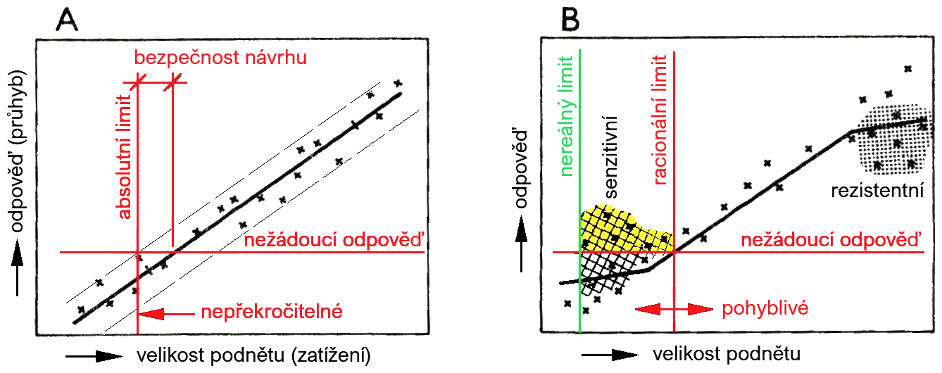

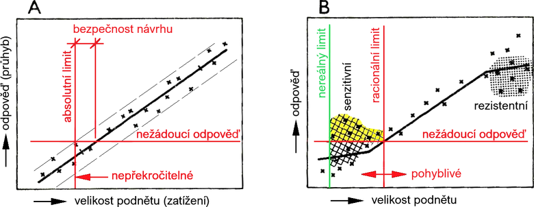

Limit je hodnota kritéria, která se v daném místě a v určité době považuje za hraniční mezi vyhovujícím a nevyhovujícím stavem. Praxe rozeznává limity absolutní a racionální. Rozdíl mezi těmito dvěma typy limitů lze objasnit na diagramech převzatých z [2] – viz obrázek 1.
Obrázek 1: Vztah mezi velikostí podnětu a odpovědí. Na diagramu A je znázorněno stanovení absolutního limitu, zatímco diagram B ukazuje stanovení racionálního limitu.
Diagram A popisuje technickou představu o vztahu mezi velikostí podnětu a odpovědí. Takový vztah se vyskytuje u neživých věcí. Příkladem může být přímo úměrná závislost mezi zatížením a průhybem stavební konstrukce. Znázorněním vztahu je stoupající přímka s vyznačeným rozptylem, který vyplývá z výrobních tolerancí. Červená vodorovná čára vyznačuje úroveň nežádoucí odpovědi, tj. průhybu, při kterém konstrukce ztratí svoji funkci. Nejvyšší přípustné zatížení se stanoví na průsečíku stoupající a vodorovné přímky s bezpečností, která musí vzít v úvahu rozptyl vlastností konstrukcí vycházejících z výroby. Jedná se o limit absolutní, který nemůže být nikdy překročen, neboť by hrozilo zřícení konstrukce.
Diagram B je složitější, ale bližší uvažování preventivního zdravotnictví. Popisuje vztah mezi velikostí podnětu a odpovědí v lidské populaci. Podnětem může být míra nedostatku denního světla a slunečního záření v bytech a odpovědí je pak zdravotní stav uživatelů takových bytů. Vodorovná červená čára opět vyznačuje úroveň nežádoucí odpovědi, tj. nežádoucího zdravotního stavu. Z epidemiologických studií provedených nejen ve věci nedostatku světla, ale i ve věci vlivu hluku, znečištění ovzduší a jiných nezdravých okolností, plyne obecný závěr, že vždy se ze souboru zkoumané populace vydělí skupiny osob citlivých (senzitivních) a osob odolných (rezistentních), které v diagramu stojí mimo předpokládaný prostor přímo úměrné závislosti mezi podnětem a odpovědí. Prof. Havránek*) [2] uvádí, že za různých okolností tyto atypické reakce vykazuje 5 až 20 % jedinců z celého souboru.
Problém je se skupinou citlivých jedinců, protože k jejich plné ochraně by bylo třeba zvolit limit, který by z technických a ekonomických důvodů nebyl v praxi realizovatelný. Takový nereálný limit je na diagramu B znázorněn zelenou čarou. Například ve věci denního světla by bylo třeba stavět budovy s obrovskými okny, jen s nízkou podlažností a s neúměrně velikými vzájemnými odstupy. Proto dochází ke stanovení limitu technicky a ekonomicky racionálního. Jeho nevýhodou je skutečnost, že část citlivé populace bude trpět – viz žlutě vybarvená plocha v diagramu. Z hlediska preventivního zdravotnictví je ale racionální limit funkční, protože ochrání většinu populace a zabrání tak hromadnému poškozování zdraví. O relativně malou skupinu trpících jedinců se bez problémů postarají jiné složky zdravotnictví. Výhodou racionálních limitů je možnost jejich přizpůsobení konkrétním podmínkám bez ztráty schopnosti chránit veřejné zdraví.
