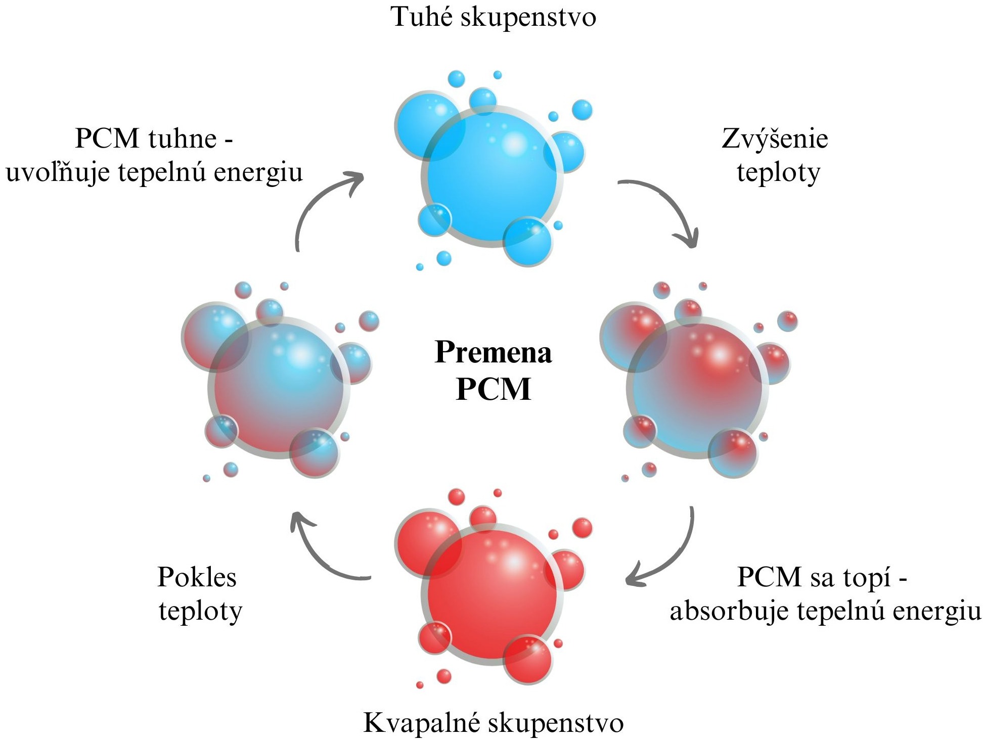

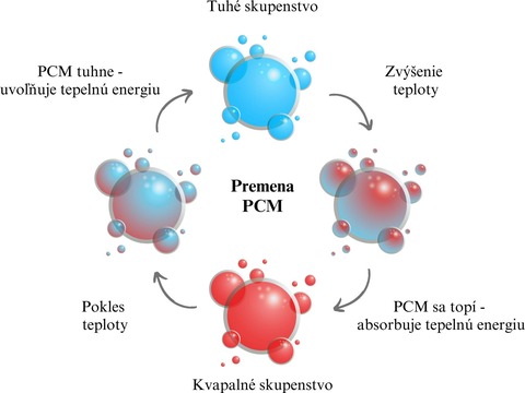

Materiály s fázovou zmenou (PCMs) podliehajú fázovej premene v definovanom teplotnom rozsahu. Primárne ide o prechod z tuhej na kvapalnú fázu (topenie), hoci sú možné aj iné fázové premeny (napr. sublimácia, var). Počas tejto fázovej premeny dokážu absorbovať alebo uvoľňovať značné množstvo latentného tepla [1]. Charakteristickým znakom PCMs je ich schopnosť absorbovať veľké množstvo tepla pri definovanom teplotnom rozsahu, v ktorom dosahujú bod topenia. Následne, pri poklese okolitej teploty, stuhnú a uvoľnia akumulované latentné teplo. Počas fázovej premeny dochádza k výrazným zmenám fyzikálnych vlastností PCMs, ako sú elektrická vodivosť, hustota a tepelná vodivosť [2].
2. Vývoj
Obr. 1: Priebeh fázových zmien PCM (podľa [4])
PCMs sú kľúčové v rôznych priemyselných odvetviach, ako sú stavebníctvo, textilný priemysel a elektronika, kde je konštantná teplota nevyhnutná. Ich schopnosť akumulovať a uvoľňovať teplo umožňuje efektívnu reguláciu teploty, najmä v budovách. Energia absorbovaná či uvoľnená materiálom počas fázovej premeny (Obr. 1) sa označuje ako latentné teplo [3].
Latentné teplo je výrazne vyššie ako teplo absorbované alebo uvoľnené materiálom počas bežných teplotných zmien bez fázovej premeny. V stavebníctve sa PCMs využívajú na stabilizáciu vnútorných teplôt, čím zvyšujú komfort a optimalizujú energetické náklady [5].

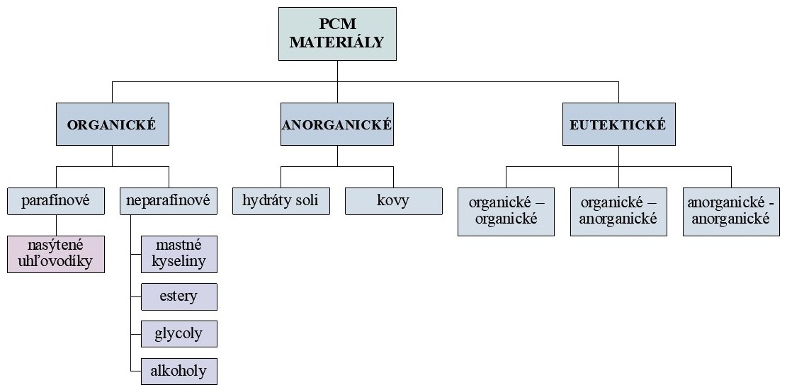

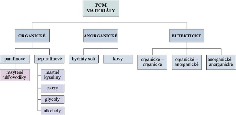

Materiály s fázovou zmenou využívajú rôznorodosť zlúčenín s unikátnymi fyzikálnymi a chemickými vlastnosťami. Pre stavebníctvo je obzvlášť vhodná fázová zmena z pevnej látky na kvapalnú, vďaka schopnosti absorbovať a uvoľňovať latentné teplo v úzkom teplotnom rozsahu. Trh poskytuje širokú škálu PCMs s prispôsobiteľnými teplotami topenia. Na základe chemického zloženia sú PCMs kategorizované na organické, anorganické a eutektické zmesi (Obr. 2), pričom každá kategória má špecifický teplotný rozsah topenia. Hydráty solí, mastné kyseliny, parafínové vosky a eutektické zmesi dominujú na trhu PCMs za posledné tri desaťročia [10].
Obr. 2: Schéma klasifikácie PCMs (podľa [11])

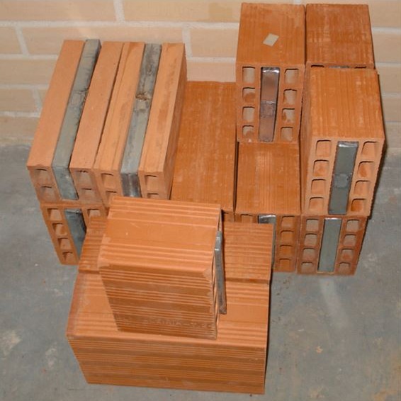

Pre znižovanie energetického dopytu je zásadná akumulácia tepla, najmä prostredníctvom PCMs integrovaných do stavebných konštrukcií. Vďaka vysokému latentnému teplu, stabilným chemickým vlastnostiam a kompatibilite so stavebnými materiálmi sa PCMs využívajú na akumuláciu tepla v stavebníctve už pred rokom 1980 [18]. Odvtedy sa ich aplikácie rozšírili o Trombeho steny [19], okenice [20], parapety [21] a iné stavebné prvky (Obr. 3). PCMs sú navrhnuté tak, aby akumulovali teplo cez deň a uvoľňovali ho v noci, pričom môžu byť priamo integrované do podláh, stien a stropov. Aplikácie PCMs v stavebníctve sa delia na aktívne a pasívne systémy [22].
Obr. 3: Ďalšie možnosti implementácie PCMs do stavebných prvkov a konštrukcií: a) PCM tehly (podľa [23])
a)

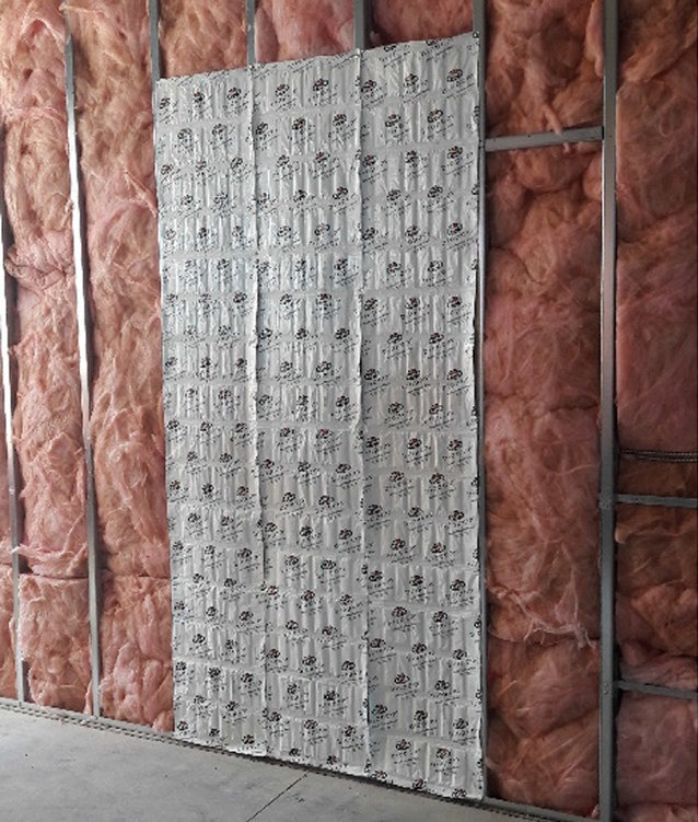

Obr. 3: Ďalšie možnosti implementácie PCMs do stavebných prvkov a konštrukcií: b) PCM panely (podľa [23])
b)

Obr. 3: Ďalšie možnosti implementácie PCMs do stavebných prvkov a konštrukcií: a) PCM tehly; b) PCM panely; c) PCM sendvičová výplň (podľa [23])
