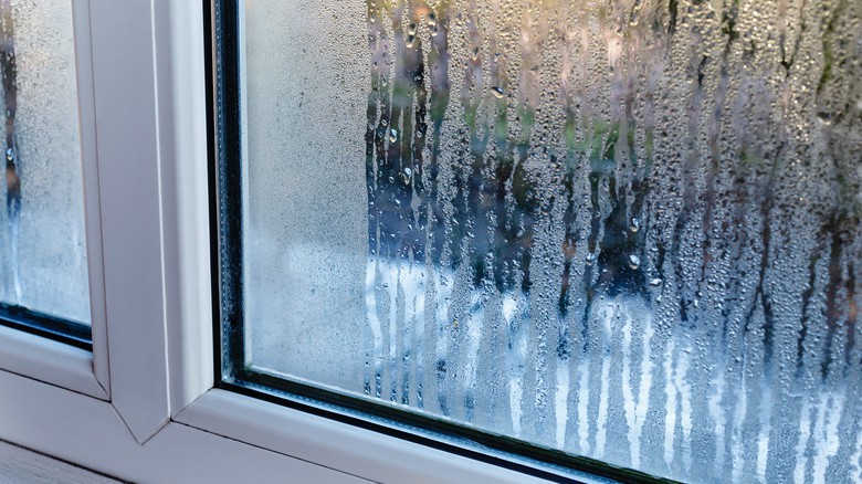

Rosení oken patří mezi nejčastější stížnosti majitelů bytů i rodinných domů. Přestože se může na první pohled jevit jako závada, odborníci se shodují, že jde často o přirozený fyzikální jev, který vypovídá o fungování budovy jako celku. V podcastu portálu estav.tv o tématu diskutovali Roman Šnajdr, předseda technické komise České komory lehkých obvodových plášťů, soudní znalec Petr Kapička a výkonný ředitel komory Jan Bedřich.

Soudní znalec Petr Kapička zdůrazňuje, že rosení je založeno na fyzice: Vzniká tam, kde povrchová teplota klesne pod teplotu rosného bodu.
„Nejčastěji kondenzace vzniká na rozhraní zasklívací jednotky a rámu okna, což je do jisté míry vlastnost výrobku,“ říká Kapička. V některých případech ale může odhalovat i chybu montáže nebo vadný výrobek.

Odborníci se shodují, že trend moderní výstavby i rekonstrukcí směřuje k nucenému větrání s rekuperací tepla. „Je to jediná možnost, jak v moderních, těsných a energeticky úsporných domech zajistit potřebnou výměnu vzduchu a odvádění vlhkosti,“ říká Šnajdr. Rekuperační jednotky nejenže brání rosení oken, ale také snižují koncentraci CO₂ a výrazně zlepšují kvalitu vnitřního prostředí.
Hosté podcastu vysvětlují, že rosení oken je běžný jev, ale pokud se objevuje často nebo ve velké míře, signalizuje nadměrnou vlhkost a nedostatečné větrání. Moderní stavby jsou těsné a produkují více vlhkosti než dříve, a proto přirozené větrání často nestačí. Řešení je podle odborníků jasné: nucené větrání s rekuperací, které dokáže dlouhodobě zajistit zdravé prostředí bez kondenzace a plísní.
