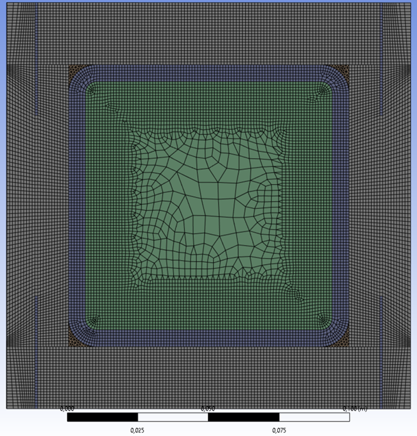

Pro ověření výsledků experimentů a numerických CFD simulací byla vytvořena samostatná sada výpočtů metodou konečných prvků (FE) v programu ANSYS Mechanical, zaměřená na detailní popis teplotního chování ocelového nosníku chráněného OSB obkladem při požáru. Z důvodu snížení výpočetní náročnosti byla v počáteční fázi provedena citlivostní analýza na dvourozměrných řezech modelu. Tyto řezy byly zvoleny přesně v místech, kde byly v reálném experimentu umístěny termočlánky, aby bylo možné dosáhnout co nejpřesnějšího porovnání výsledků. Tímto přístupem bylo možné rychle otestovat vliv jednotlivých parametrů na výsledky a zároveň zkrátit dobu výpočtu.
Po optimalizaci nastavení byla citlivostní analýza ukončena a výpočty byly provedeny na plnohodnotném třírozměrném modelu. Ten posloužil nejen k vyhodnocení tepelného působení, ale i jako vstup pro navazující mechanickou analýzu únosnosti nosníku při zvýšených teplotách. V počáteční fázi modelování byla použita přednastavená hrubší výpočetní síť, aby se ověřila stabilita výpočtu a aby se odstranily možné chyby v geometrii nebo definici okrajových podmínek. Postupným zpřesňováním byla vytvořena finální síť o celkovém počtu 111 093 uzlů a 19 822 prvků (Obr. 1), která poskytla vyvážený poměr mezi přesností výsledků a časovou náročností výpočtu.
Obr. 1: Finální tvar výpočetní sítě pro FEA model ocelového nosníku s jednovrstvým obkladem

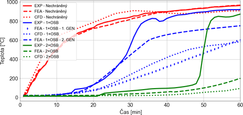

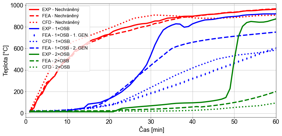

Obr. 2: Srovnání numerických modelů CFD a FEA s experimentem
Okrajové podmínky byly stanoveny na základě dříve publikovaných výsledků [1, 2], a to včetně kombinovaného působení konvekce a radiace. Součinitel přestupu tepla prouděním byl uvažován 50 kW/m² a povrchová emisivita OSB obkladu byla nastavena na hodnotu 0,93 (zohledňující zuhelnatění, norma udává hodnotu 0,7). Tato vysoká emisivita odráží tmavé zbarvení zuhelnatělé vrstvy OSB po vystavení požáru a byla ověřena variantními simulacemi s různými hodnotami, jejichž výsledky byly vzájemně porovnávány. Naměřené teploty z deskových snímačů teploty, rozmístěných během experimentu po třech stranách nosníků, byly použity k definici tepelného zatížení na povrchu modelu. Tento postup zajistil, že výpočty vycházely z reálných okrajových podmínek odpovídajících experimentu, a umožnil přímé porovnání výsledků s CFD modelem. Srovnání ukázalo (viz Obr. 2), že v modelech FEA docházelo k mírnému posunu průběhu ohřevu ocelového prvku, což se promítlo do zvýšení odhadované požární odolnosti až o 15 minut ve srovnání se základní variantou, tj. nechráněným nosníkem. V tzv. modelech 2. generace, kde byl do výpočtu zahrnut jev odpadnutí obkladu, byly po jeho poruše předefinovány okrajové podmínky tak, aby teploty působily přímo na povrch oceli a nikoliv přes fiktivní zbytkovou vrstvu odhořelého materiálu. Tento postup umožnil realističtější simulaci následného rychlého ohřevu a vedl k lepší shodě s experimentálními výsledky (viz Obr. 2).
Výsledky ukázaly dva charakteristické jevy. První z nich odpovídal době plné funkčnosti OSB obkladu, kdy se rozdíl mezi modelem 2. gen. a experimentem pohyboval kolem 80 °C. Tento rozdíl lze vysvětlit použitím standardních materiálových charakteristik OSB, zejména hodnot tepelné kapacity, která má v této fázi významný vliv na rychlost ohřevu. Porovnání s CFD modelem, v němž byla zahrnuta tepelná degradace OSB a tím i teplotně zá-vislý pokles hustoty materiálu, ukázalo, že právě vývoj hustoty OSB v závislosti na teplotě je nutné v budoucím výzkumu podrobněji řešit.
Druhý charakteristický stav nastal v okamžiku „odhoření“ OSB obkladu (tedy OSB již z větší části shořelo, ale stále neodpadlo a plní ochranou funkci), po přibližně 15 minutách u jednovrstvé varianty a po 47 minutách u dvouvrstvé. Při postupném selhávání docházelo k odlepování obkladu zejména ve spárách, což vedlo k lokálnímu zvýšení teploty oceli. Po úplném odpadnutí obkladu nastal prudký ohřev, který implicitní výpočetní modely nedokázaly plně zachytit (bylo by potřeba upravit modely na explicitní typ).
Pro realistické zahrnutí poruchy OSB byl proto FEA model upraven na explicitní výpočetní postup (model 2. gen.). V této verzi byl čas poruchy u jednovrstvého OSB obkladu o tloušťce 22 mm stanoven na 21,5 minut y. V modelu byla v tomto okamžiku odstraněna ochranná vrstva a nově definováno tepelné zatížení na odhalený povrch oceli.
Rozdíly mezi vypočtenými a naměřenými teplotami před selháním OSB lze částečně přičíst nezohlednění konstrukční spáry umístěné přibližně v jedné třetině délky nosníku od stěny pece. Během experimentu došlo k jejímu otevření, což způsobilo lokální přehřátí oceli a následné zvýšení teploty v celém nosníku díky vedení tepla. Tento jev bude nutné v budoucím vývoji pokročilého modelu zohlednit, aby bylo možné dosáhnout ještě vyšší shody mezi simulací a reálným průběhem experimentu.

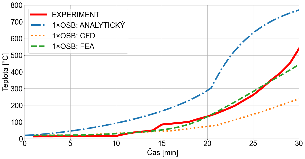

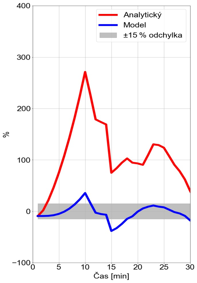

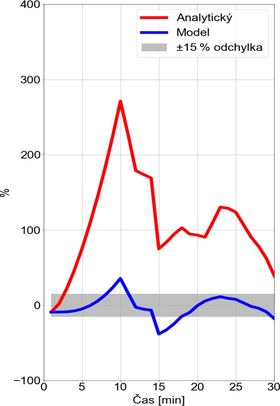

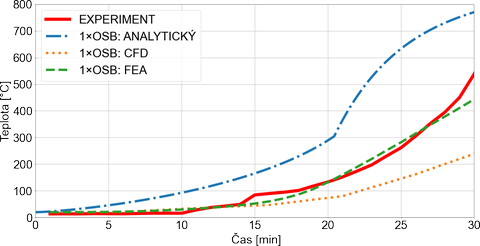

Současně bylo provedeno i srovnání s analytickým výpočtem využívající přírůstkovou metodu, jehož výsledky jsou uvedeny na Obr. 3 a Obr. 4, které ukazuje významné rozdíly v predikci teplotního nárůstu oproti experimentu. Je důležité poznamenat, že i analitický postup dává bezpečné výsleky, ale velmi konzervativní.
Obr. 3: Srovnání numerických modelů s analytickým výpočtem
Obr. 4: Srovnání relativní chyby teploty modelů s experimentem

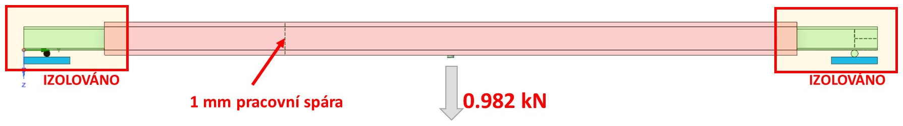

Geometrie modelu odpovídala prostému nosníku délky 3500 mm, zatíženému uprostřed rozpětí silou 982 N (Obr. 5). Tomu odpovídal maximální ohybový moment přibližně 0,86 kNm. U profilu SHS 100×6 tak vzniklo maximální napětí asi 12,9 MPa, což představuje přibližně 5,5 % meze kluzu oceli třídy S235. Tento statický model byl zvolen tak, aby co nejvěrněji odpovídal podmínkám velkorozměrového experimentu, kdy byly nosníky uloženy prostě na dvou podporách vytvořených pomocí volného a pevného válečku a zatíženy bodovým břemenem, reprezentujícím skutečné provozní zatížení. Tím byla zajištěna přímočará interpretace naměřených průhybů a jejich následné porovnání s výsledky výpočtů.
Obr. 5: Schéma nosníku se zatížením

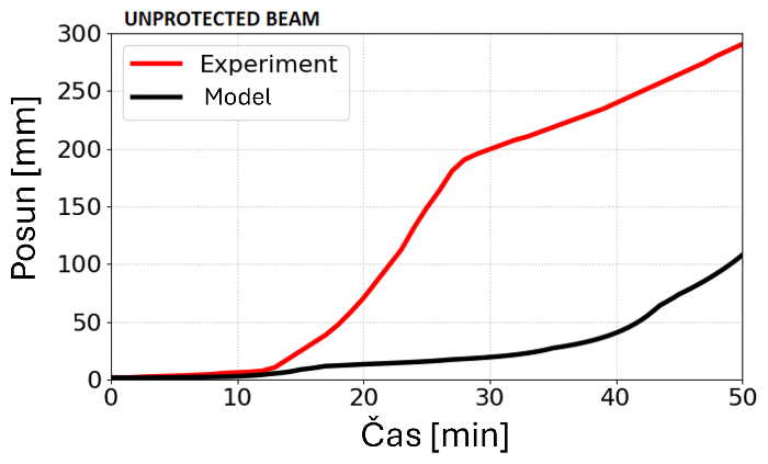

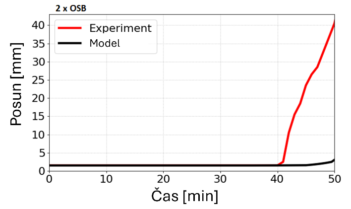

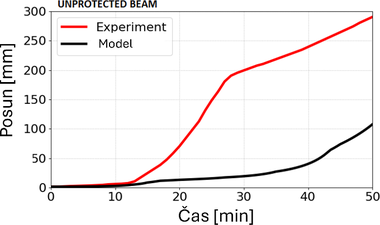

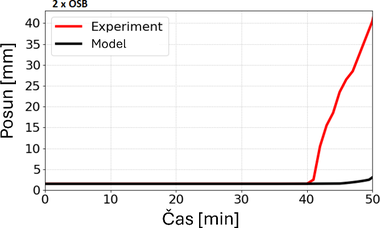

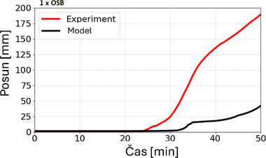

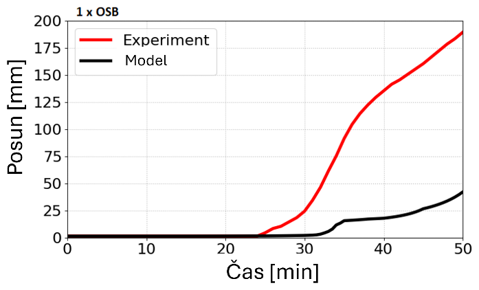

Obr. 6a: Výsledky z mechanické analýzy
Obr. 6b: Výsledky z mechanické analýzy
Obr. 6c: Výsledky z mechanické analýzy
Obr. 6: Výsledky z mechanické analýzy
Jako klíčový vstupní parametr byla do mechanické analýzy vložena teplotní pole získaná z tepelné analýzy, validovaná proti experimentálním datům. Tyto teploty byly přiřazeny jednotlivým prvkům sítě, čímž došlo k teplotně závislé degradaci mechanických vlastností oceli. Mechanické vlastnosti oceli, modul pružnosti, mez kluzu, mez proporcionality a redukční faktory v závislosti na teplotě, byly převzaty z Eurokódu 3 [3]. Vlastnosti OSB panelů byly uvažovány dle Eurokódu 5 [4], avšak jejich přímý příspěvek k únosnosti byl zanedbán, protože v reálné konstrukci působí pouze jako ochranný prvek, nikoli jako nosný materiál.
Výpočty byly provedeny metodou konečných prvků v prostředí ANSYS Mechanical, a to s implicitním řešením, které je pro tento typ úloh běžně používáno. Před vlastní analýzou byla provedena citlivostní studie zaměřená na vliv velikosti výpočetního kroku a hustoty výpočetní sítě na přesnost výsledků. Bylo zjištěno, že příliš hrubá síť vede k podhodnocení lokálních maxim průhybu a může zkreslit dynamiku poklesu tuhosti při teplotách nad 500 °C. Naopak příliš jemná síť prodlužuje výpočetní čas, aniž by přinášela úměrné zvýšení přesnosti. Na základě těchto poznatků byla zvolena síť s optimalizovaným počtem prvků (kompromis mezi výpočetním časem, a přesností v místech modelu, která nemají na výsledek chování konstrukce) a krokem řešení odpovídajícím 5 sekundám reálného času.
Výsledky ukázaly, že po dosažení teploty přibližně 600 °C dochází k prudké změně mechanického chování oceli, což se projevuje výrazným nárůstem průhybů (Obr. 6). Tento jev je v souladu se známým fyzikálním mechanismem poklesu modulu pružnosti a meze kluzu oceli při vysokých teplotách. Porovnání s experimentem však odhalilo, že průhyby vypočtené na základě Eurokódu 3 byly systematicky nižší než hodnoty naměřené, a to zejména v pozdější fázi zkoušky. Tento rozdíl je možné vysvětlit absencí viskoplastického přetváření oceli, které má při teplotách nad 500–550 °C zásadní vliv na deformace konstrukce.
Podobné závěry byly publikovány již dříve [5], kde bylo zdůrazněno, že standardní materiálové modely obsažené v Eurokódu 3 vycházejí z krátkodobých zkoušek a nejsou schopny přesně popsat dlouhodobé teplotní namáhání, zejména v oblasti plně plastického chování. Při modelování do teplot cca 600 °C lze pro základní odhady použít publikované materiálové křivky (např. [5]), avšak pro vyšší teploty a delší expozice je nutné zohlednit viskoplastické chování a časově závislou ztrátu tuhosti pomocí pokročilých materiálových modelů.
Numerické simulace rovněž ukázaly, že nerovnoměrný ohřev nosníku po jeho délce měl v konkrétních podmínkách experimentu jen omezený vliv na výsledný průhyb, což je důležité pro zjednodušené modely. Naopak lokální selhání OSB obkladu, zaznamenané při experimentu, vedlo k prudkému zvýšení teploty oceli v odhalené části a následně k rychlému nárůstu deformace, což model bez explicitní simulace poruchy obkladu nedokázal plně zachytit.
Výsledky porovnání experimentu a simulace potvrzují, že i přes konzervativní charakter výpočtu dle Eurokódu 3 (podhodnocení průhybu) je pro praktický návrh uvažující návrhové teploty nad 600 °C nutné zohlednit viskoplastické chování oceli a reálné chování ochranného obkladu v čase. Při vhodném doplnění modelu o tyto aspekty lze teoreticky dosáhnout shody s experimentálními daty a získat tak nástroj použitelný pro predikci chování chráněných ocelových konstrukcí v požáru.
