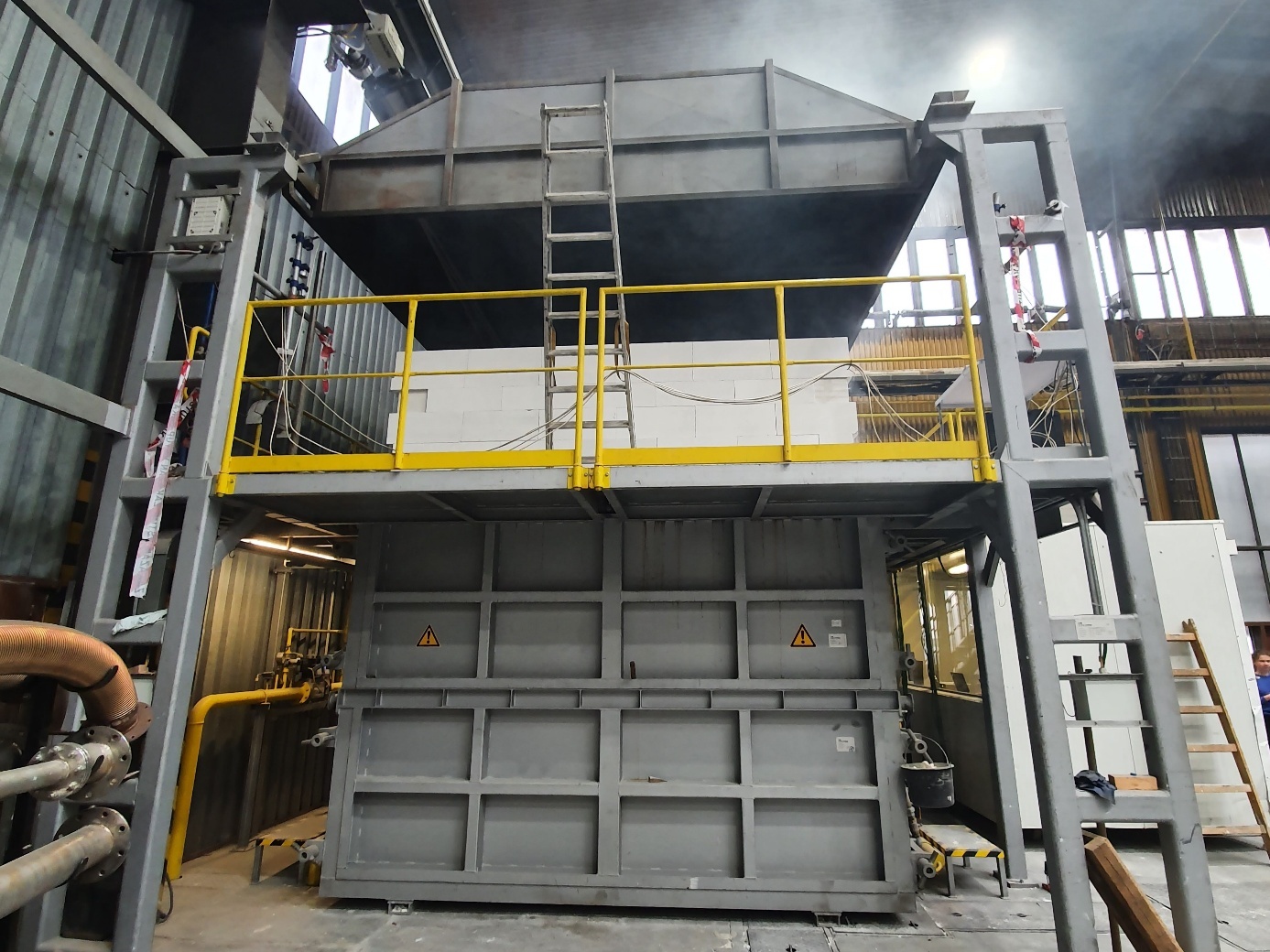

Obr. 1: Horizontální zkušební pec v Požárním ústavu PAVUS, a.s.
Cílem experimentu bylo ověřit účinnost OSB obkladu při zvyšování požární odolnosti ocelových nosníků a současně získat referenční data pro ověření numerických modelů.
Zkouška byla provedena v horizontální peci (Obr. 1 a Obr. 17), kde byly vystaveny požáru tři ocelové nosníky (SHS 100/6, délka 3700 mm):

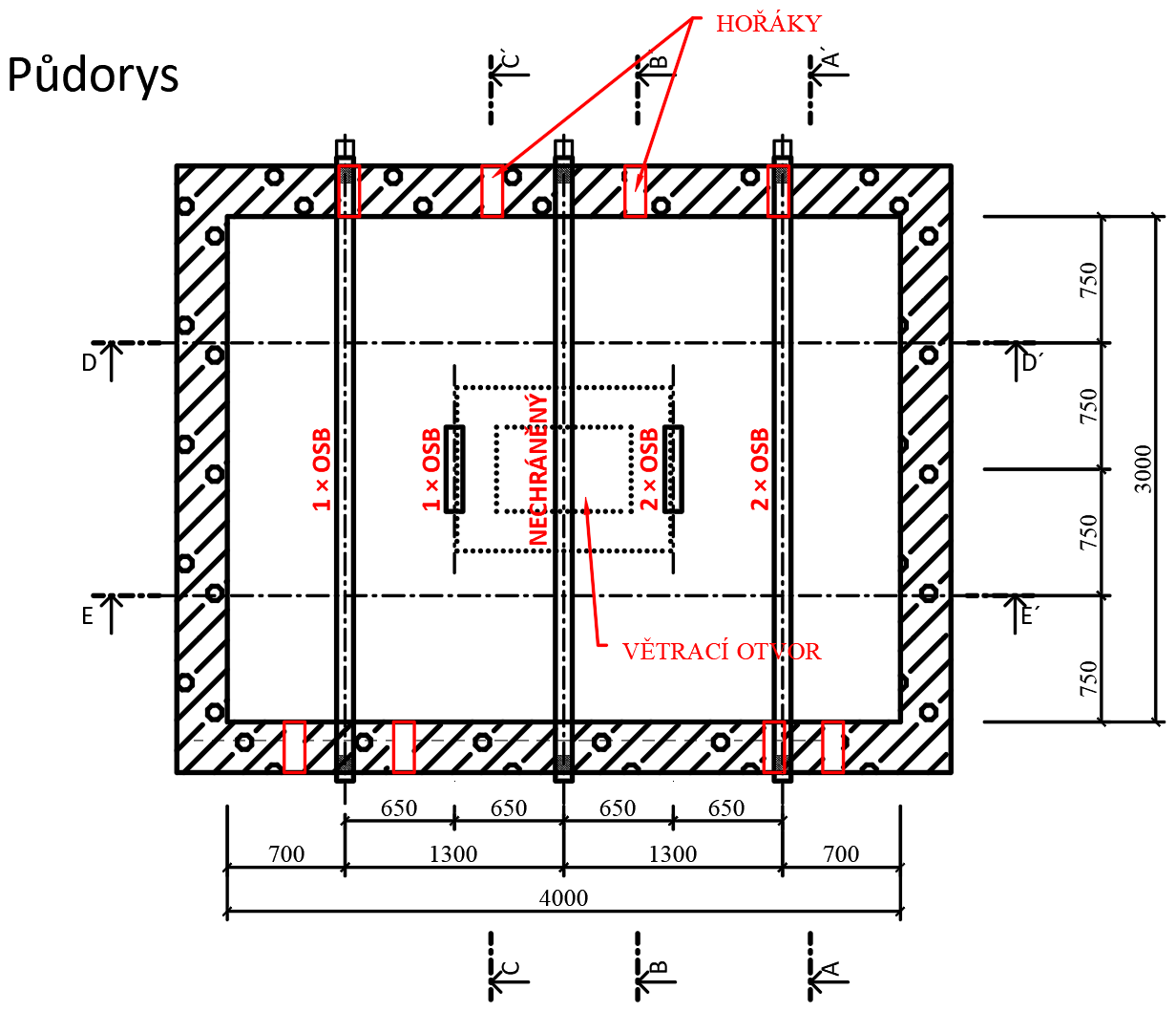

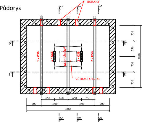

Obr. 2: Půdorys pece se vzorky

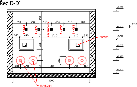

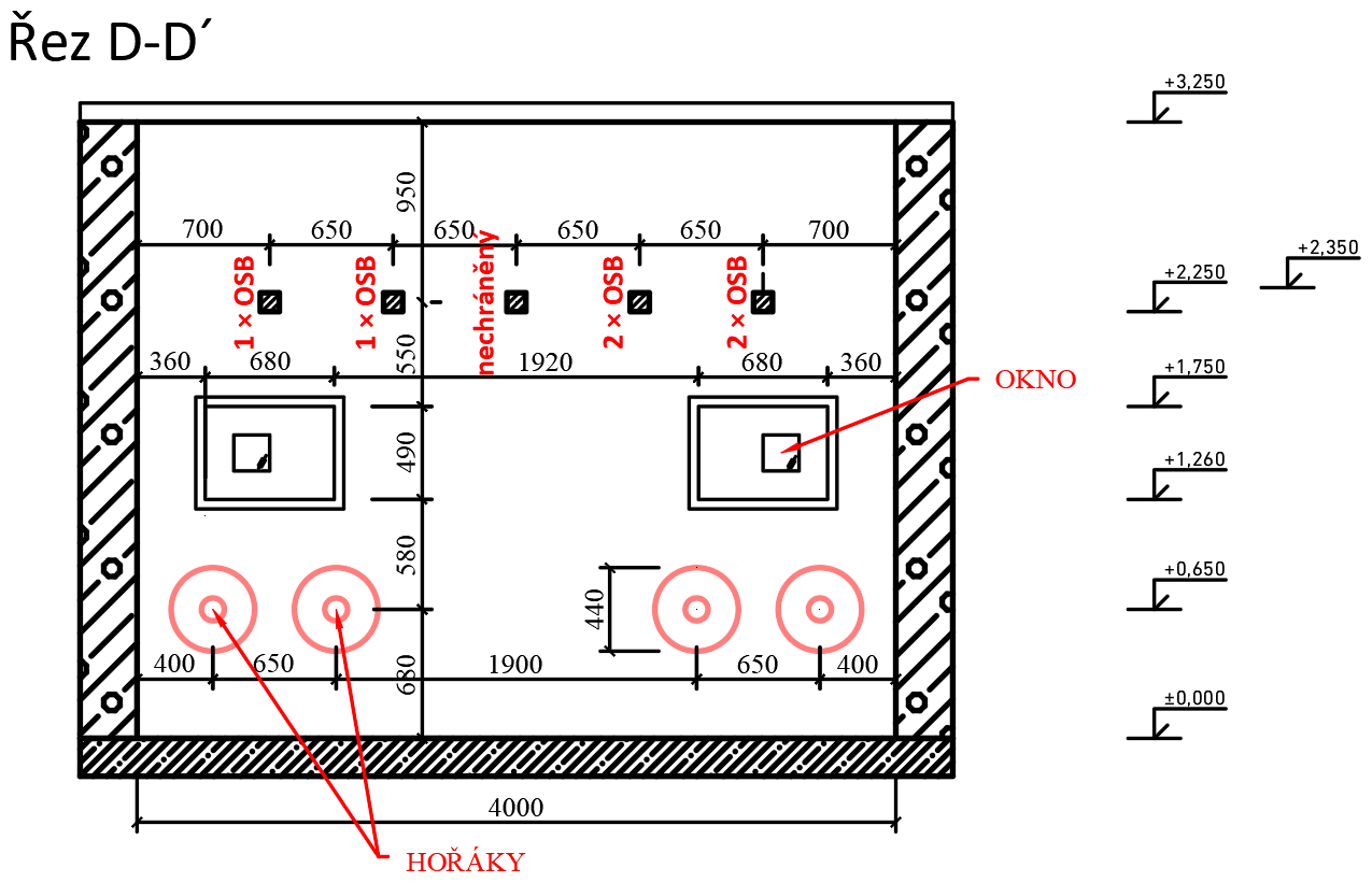

Obr. 3: Řez pecí D–D

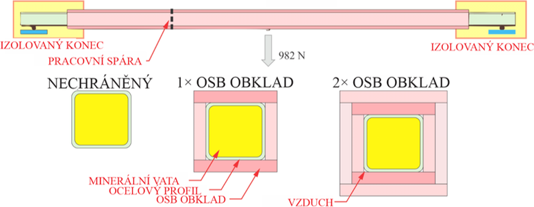

Umístění zkoušených nosníků v peci je znázorněno na Obr. 2 a Obr. 3. Na půdorysu pece (Obr. 2) je patrné rozložení jednotlivých vzorků, rozmístění hořáků a větracích otvorů, které zajišťovaly rovnoměrné působení tepelného toku na zkušební tělesa. Řez D–D (Obr. 3) pak ukazuje svislé uspořádání, kde jsou patrné varianty nosníků chráněných jednou či dvěma vrstvami OSB a porovnávací nechráněný prvek. Současně je zde vyznačena pozice hořáků i otvorů simulujících okna pro odvod horkých plynů.
Tloušťky obkladů byly voleny tak, aby odpovídaly požadavku na zvýšení požární odolnosti o 15 a 30 minut dle předchozích experimentů [1–4].

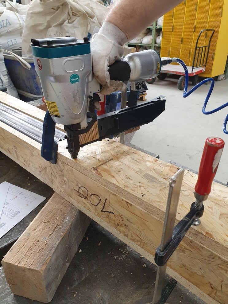

Obklad byl vyroben v laboratořích ČVUT jako boxový systém z OSB desek, upevněný sponami délky 40 mm s roztečí 500 mm. Spoje nebyly lepeny ani vyplněny, čímž se simulovalo běžné provedení. U dvouvrstvého obkladu byly vrstvy vzájemně posunuty tak, aby se zabránilo vzniku souvislé spáry. Ve stěně jednoho nosníku byla vytvořena 1mm mezera, simulující reálný spoj mezi deskami a usnadňující případné odpadnutí obkladu během požáru (Obr. 4).
Obr. 4: Schéma provedeného obkladu nosníku

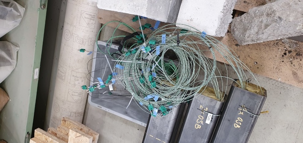

Obr. 5: Fotografie z výroby vzorků – vyvedení termočlánků z nosníku

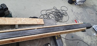

Obr. 6: Fotografie z výroby vzorků – první vrstva OSB
Obr. 7: Fotografie z výroby vzorků – upevnění OSB ochrany pomocí pneumatické sponkovačky

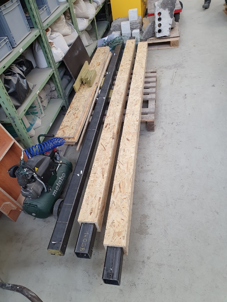

Obr. 8: Fotografie z výroby vzorků – hotové vzorky

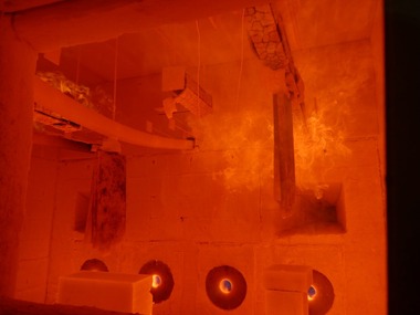

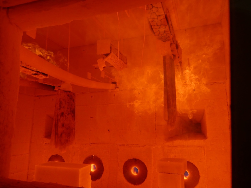

Obr. 10: Fotografie z požární zkoušky – zachycení tvorby zuhelnatělé vrstvy OSB

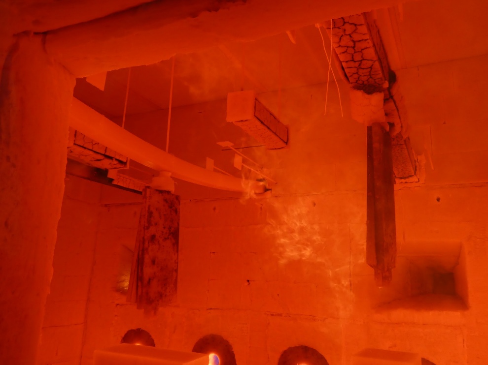

Obr. 11: Fotografie z požární zkoušky – zachycení postupného odpadávání OSB

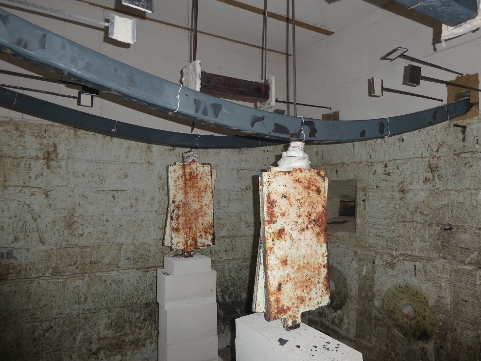

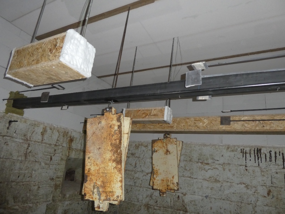

Obr. 12: Fotografie z požární zkoušky – stav po zkoušce zachycující značný průhyb ocelového profilu po odpadnutí dřevěné ochrany

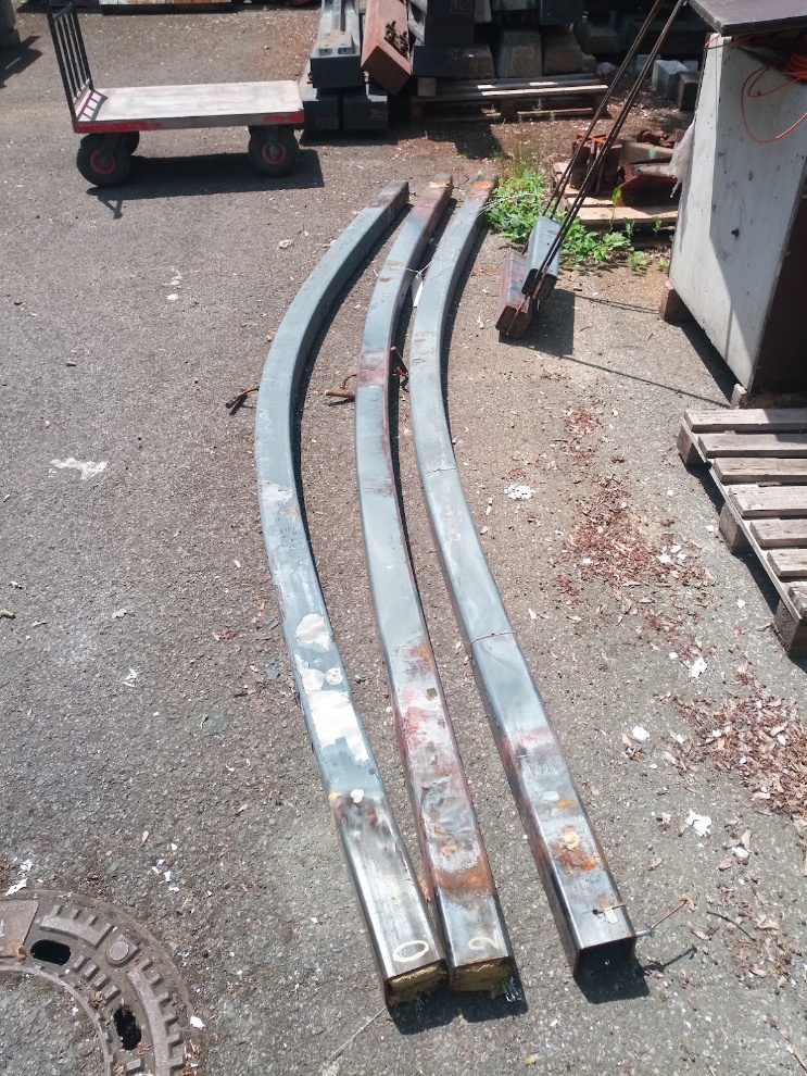

Obr. 13: Srovnání výsledných deformací nosníků po zkoušce, zleva: nechráněný, chráněný 2× OSB, a chráněný 1× OSB

Termočlánky typu K byly umístěny na všech čtyřech stěnách nosníků. Připevnění bylo realizováno metodou „přítlačného hrotu“ do předvrtané jamky, následně přitlačeno obkladem. U nechráněného profilu byly použity termočlánky o průměru 2 mm (rozsah do 1150 °C), u chráněných profilů jemnější s keramickým povlakem (0,5 mm, do 600 °C). V dutině nosníků byl veden termočlánek v minerální vlně, aby se minimalizovalo ovlivnění naměřených hodnot.
Z důvodu očekávaných deformací byla zvolena vyšší tloušťka stěny ocelového profilu. Profil SHS 100/6 z oceli S235JR byl navržen tak, aby při ukončení zkoušky nebyly překročeny průhyby na nechráněném nosníku více než 400 mm (odpovídající mezi kluzu 63,5 MPa). Nechráněný nosníky byl zatíženy na úroveň 60 % plastického momentu.

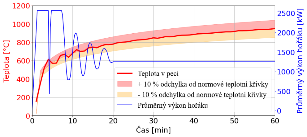

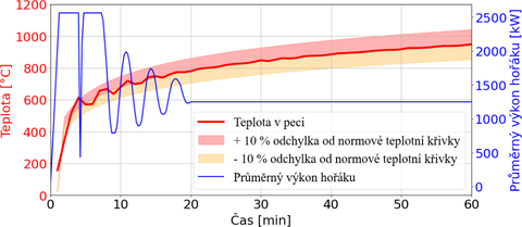

Obr. 14: Teplota v peci a výkon hořáků
Během experimentu byl výkon hořáků řízen tak, aby sledoval křivku ISO 834. Po 6 minutách začala oscilace výkonu, fixace nastala po dosažení 800 °C ve 20. minutě (Obr. 14). Naměřené hodnoty uvedené na Obr. 15. a 16 byly v následující části využity pro validaci numerických modelů a porovnání vývoje teploty a deformací s výsledky simulací.

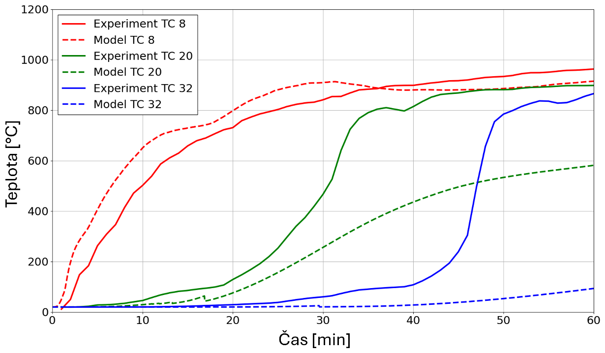

Obr. 16: Naměřené teploty v 1/3 délky nosníku (v blízkosti pracovní spáry v obkladu), TC8 umístěný na nechráněném nosníku, TC20 umístěný na 1× OSB chráněném nosníku, TC32 umístěný na 2× OSB chráněném nosníku

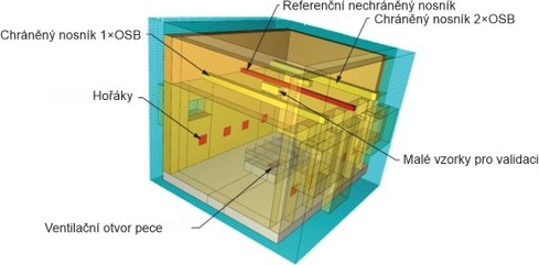

Obr. 17: Znázornění umístění vzorků v peci, vizualizace geometrie vytvořeného CFD modelu
Pro simulaci požární zkoušky byla vytvořena zjednodušená geometrie zkušební pece laboratoře PAVUS, a.s., využívané pro standardizované testy požární odolnosti. Základní geometrie, materiálové charakteristiky i ventilační režim vycházejí z dříve publikovaného modelu vyvinutého Cábovou a kol. [18]. Původní model, vytvořený v prostředí výpočetní dynamiky tekutin FDS verze 6.5.4, byl v rámci tohoto výzkumu aktualizován a přizpůsoben požadavkům experimentální konfigurace, zejména přidáním 1,0 m vysoké nástavby pece. Pro všechny nové části byly zachovány stejné materiály a tepelně-fyzikální vlastnosti jako v původním modelu, čímž byla zajištěna konzistence numerického prostředí.
Definice hořáků a uvolňování tepla
Vzhledem k tomu, že reálné hořáky v peci používají směs paliva a vzduchu se složitou dynamikou spalování, byla v modelu zvolena zjednodušená spalná reakce. Místo detailního popisu turbulentního spalování byly definovány tzv. „ploché“ hořáky podle výchozí FDS metodiky. Tato metoda, popsaná ve studii [18], pracuje s předdefinovanou rychlostí uvolňování tepla a předpokládá difuzní spalování s nekonečně rychlou reakcí, tj. spalovací proces je limitován výhradně mícháním paliva a oxidačního činidla, nikoliv reakční kinetikou.
V modelu bylo umístěno celkem osm hořáků, po čtyřech na každé z delších stran komory (viz Obr. 3). Každý hořák je definován jako čtvercová plocha 250 × 250 mm, umístěná 500 mm nad podlahou. Použitým palivem je metan. Výkon jednotlivých hořáků byl nastaven na hodnoty odpovídající průměrně měřeným výkonům v experimentu. Aby bylo možné realisticky predikovat přenos tepla, byl pro metan použit přednastavený radiační podíl 0,2, jak doporučuje uživatelská příručka FDS. Tento parametr představuje podíl uvolněného tepla, který je vyzařován sáláním.

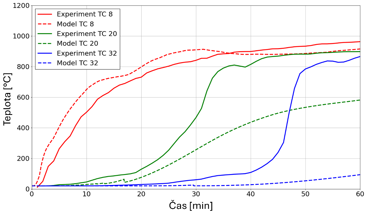

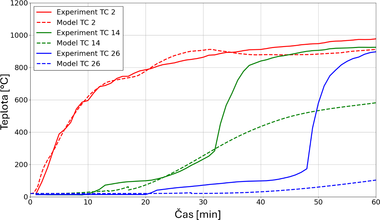

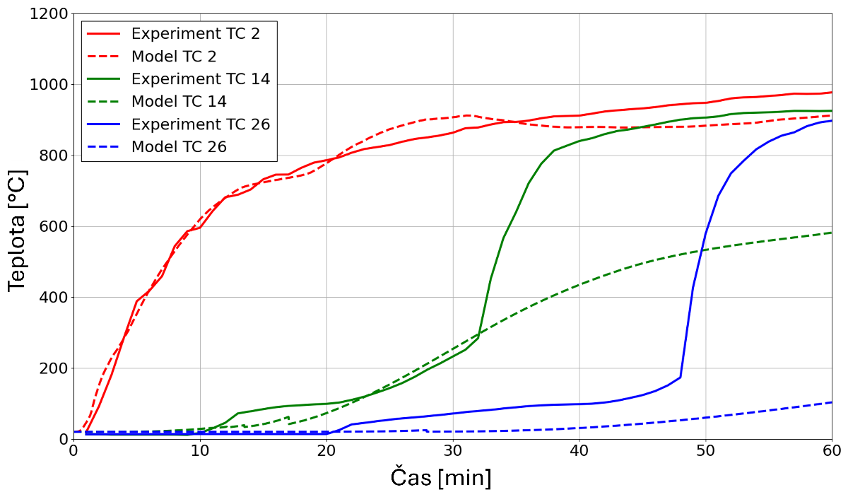

Porovnání experimentálních pozorování s předpovědí modelu

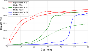

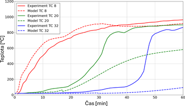

Výsledky předpovědí FDS modelu jsou porovnány s experimentálně naměřenými hodnotami na Obr. 18 a 19. Model velmi dobře zachytil trend ohřevu u nechráněných nosníků. V případě nosníků chráněných OSB deskami však došlo k postupnému rozcházení výsledků. Například u termočlánku TC 20, umístěného ve středu nosníku chráněného jednou OSB deskou, byla predikována teplota o cca 50 °C nižší než v experimentu mezi 10. a 20. min. Po 20. minutě se rozdíl výrazně prohloubil, až na 300 °C na konci zkoušky. Důvodem byl odpad obkladu pozorovaný ve 21,5 min experimentu, který model neuvažoval, a obklad tak zůstal „funkční“ po celou dobu simulace s postupnou degradací.
U nosníku TC 14 (umístění ve 1/3 nosníku, rovněž 1× OSB) se predikce shodovala s experimentem přibližně do 32. minuty, kdy v reálné zkoušce došlo k odpadnutí OSB. U nosníku chráněného dvěma vrstvami OSB bylo odpadnutí pozorováno ve 47. minutě a opět vedlo k rozdílu v predikci a měření. Pyrolýzní plyny z OSB se začaly uvolňovat přibližně po 12 min a simulované spalování těchto produktů pokračovalo až do cca 43 min. Jejich přímý vliv na teplotu nosníků byl však minimální, protože hlavní zdroj ohřevu zůstával přímý sálavý tok z hořáků. Přesto bylo uvolňování plynných produktů zahrnuto do modelu, protože je nezbytné pro výpočet rychlosti úbytku hmotnosti OSB a predikci tvorby zuhelnatělé vrstvy.
Obr. 18: Srovnání teplot oceli při zkoušce v oblasti pracovní spáry v obkladu
Obr. 19: Srovnání teplot oceli při zkoušce, termočlánky umístěné na oceli nejblíže stěnám pece
