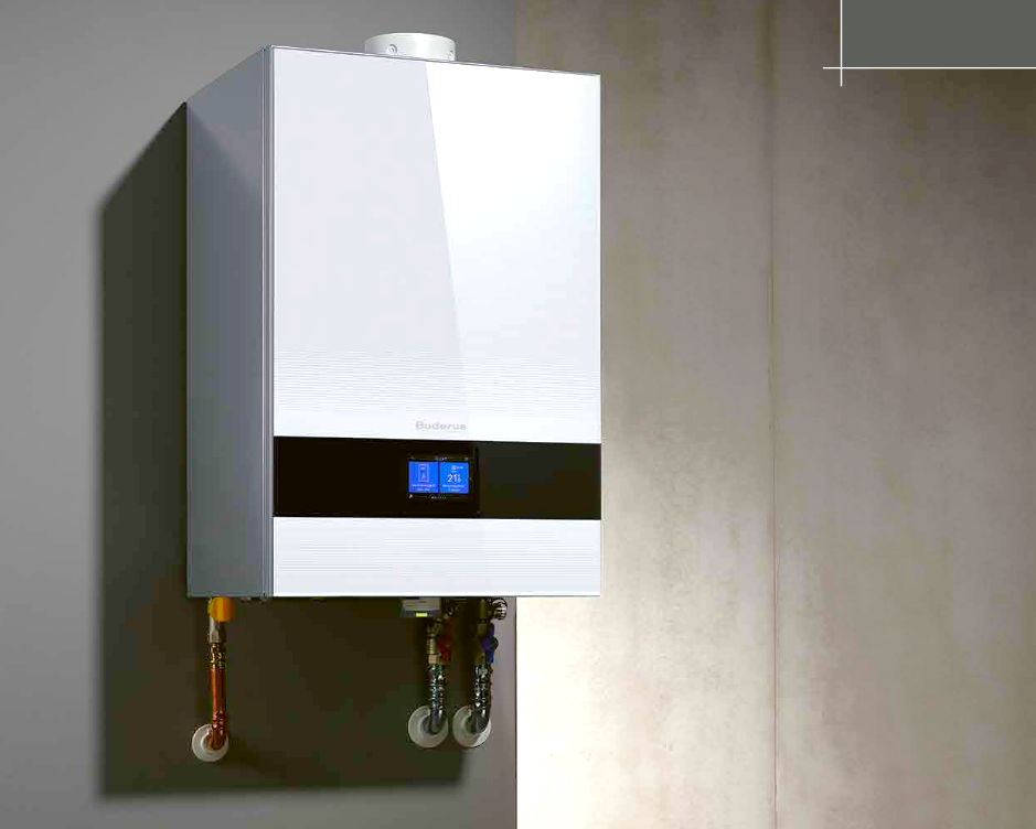

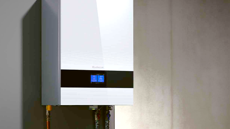

Ilustrační obrázek (Zdroj: Buderus, kotel Logamax)
