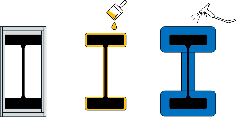

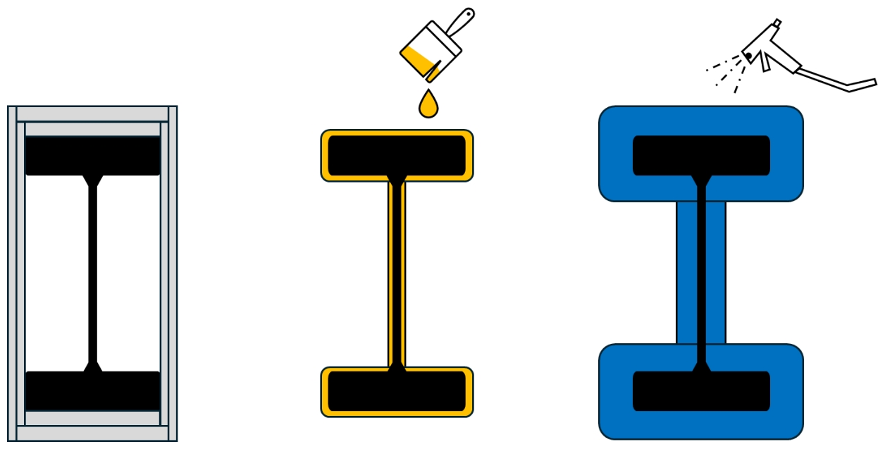

2. Pasivní požární ochrana ocelových konstrukcí obkladem
Ocel je nehořlavý materiál, její mechanické vlastnosti však při zvýšené teplotě velmi rychle degradují. Již kolem 500 °C klesá mez pevnosti o přibližně čtvrtinu a při 600 °C dochází k poklesu modulu pružnosti na třetinu původní hodnoty a poklesu meze kluzu na více než polovinu. Z tohoto důvodu je ochrana ocelových konstrukcí před požárem zásadní součástí požárního návrhu budov.
Pasivní požární ochrana představuje systém, který nevyžaduje aktivaci – funguje samovolně, bez nutnosti zásahu člověka či technologie. Jejím cílem je vytvořit bariéru, která zpomaluje ohřev konstrukce a prodlužuje čas do dosažení kritické teploty. V případě oceli to znamená udržet jádro profilu v přijatelných teplotách po dobu, po kterou musí prvek zůstat nosný podle požárních předpisů – obvykle 30 až 120 minut (rovněž v závislosti na mechanickém zatížení konstrukce).
Z hlediska aplikace se pasivní ochrana dělí na několik základních skupin, viz Obr. 1:
  • Deskové opláštění, které poskytuje mechanicky odolnou, fyzickou bariéru s nízkou tepelnou vodivostí;
  • Intumescentní (zpěňující) nátěry, které při zahřátí expandují a vytvářejí izolační pěnovou vrstvu;
  • Stříkané nástřiky, často na bázi sádry nebo cementu, které vytvářejí silnou ochrannou vrstvu na větších plochách.
Obr. 1: Znázornění principu pasivní ochrany
Každý z těchto systémů má své výhody, omezení a specifické požadavky na použití. Jejich volba závisí na tvaru profilu, požadované době požární odolnosti, prostředí, ve kterém se konstrukce nachází, i architektonických a ekonomických aspektech. Výhody a nevýhody těchto systému jsou uvedeny v Tab. 1.

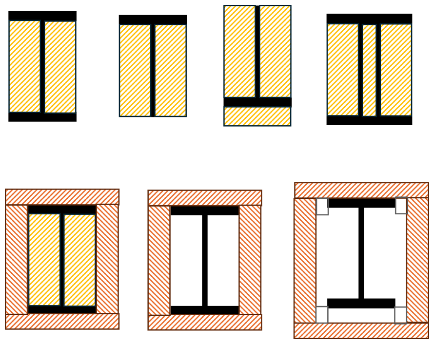

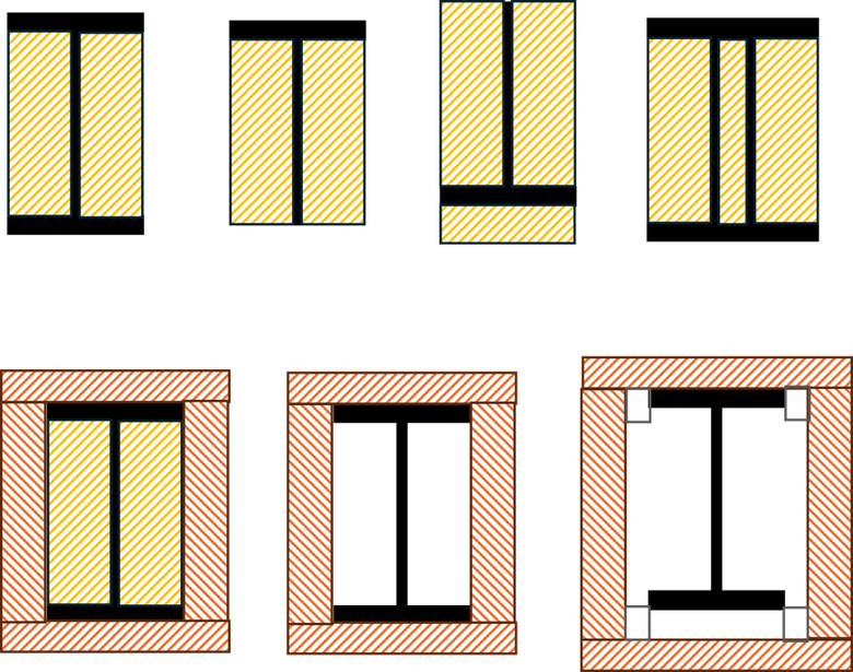

3. Historie výzkumu požární ochrany ocelových prvků dřevěným obkladem
Myšlenka chránit ocel dřevem může na první pohled znít paradoxně. Ocel je přece nehořlavá, zatímco dřevo patří mezi hořlavé materiály. Přesto se už v 70. letech ukázalo, že tento přístup může mít své opodstatnění. V roce 1974 nizozemští vědci Twilt a Witteveen [5] publikovali studii, která se dnes označuje za průlomovou. Zjistili, že i relativně tenký obklad z měkkého dřeva – tloušťky pouhých 35 mm, dokáže ochránit ocelový nosník natolik, že jeho požární odolnost vzroste až na 60 minut. Přitom samotný nechráněný profil ztratil únosnost prakticky okamžitě. Tento objev byl překvapivý, protože poprvé ukázal, že dřevo, i když samo podléhá hoření, se díky svým izolačním vlastnostem může chovat jako účinný ochranný materiál. Klíčem je právě to, že povrchová vrstva dřeva při požáru zuhelnatí, a vzniklá zuhelnatělá část významně zpomaluje další prostup tepla.
Na tuto myšlenku navázaly v následujících desetiletích desítky experimentů a výpočtů, které ji postupně rozvíjely [3–8]. Vědci zkoumali různé tvary profilů, od klasických I nosníků po složitější svařované prvky, a různé způsoby opláštění. Ukázalo se, že i částečné zakrytí profilu má měřitelný efekt: teplota oceli roste pomaleji a doba, po kterou si konstrukce zachová jpožární odolnost, se znatelně prodlužuje. Tento jev je dobře patrný i na výsledcích simulací, které ukazují, že dřevěný obklad způsobuje nerovnoměrné rozložení teploty v profilu. Některé části oceli zůstávají déle chladnější, což zpožďuje okamžik dosažení kritické teploty. Příklady možných geometrií opláštění ocelových prvků ukazuje Obr. 2, kde jsou zachyceny různé varianty částečného i úplného obkladu.
Velký posun přinesly moderní numerické modely, které dokázaly simulovat nejen prostý přenos tepla mezi dřevem a ocelí, ale i samotný proces zuhelnatění. Díky tomu bylo možné sledovat, jak se při požáru mění tepelná vodivost dřeva, jak vzniká izolační vrstva a jak tyto faktory společně ovlivňují rychlost zahřívání oceli. Z těchto modelů vyplynulo, že během požáru dochází k přechodu od téměř rovnoměrného ohřevu k asymetric-kému režimu. Jinými slovy, některé části profilu zůstávají výrazně chladnější, zatímco jiné se zahřívají rychleji. Tento efekt má zásadní význam pro návrh konstrukcí, protože mechanická únosnost oceli není určována jen její průměrnou teplotou, ale často právě nejvíce namáhanými místy.
Zájem o využití dřevěných obkladů se v posledních letech posunul také směrem k deskovým materiálům, zejména OSB deskám. Ty se v praxi používají nejen díky své dostupnosti a snadnému opracování, ale i díky dobrým mechanickým vlastnostem. Experimenty ukázaly, že i desky o tloušťce mezi 12 a 25 mm dokážou při správném upevnění oddálit dosažení vysoké teploty oceli o desítky minut [6–10]. V labora-torních podmínkách, například ve zmenšených pecích, byly ocelové profily opláštěny OSB deskami a vystaveny požárnímu zatížení dle normových podmínek. Naměřené teplotní křivky pak sloužily k určení klíčových parametrů, jako je tepelná vodivost zuhelnatělé vrstvy nebo účinnost přenosu sálání. Tato data posloužila pro kalibraci numerických modelů, které následně umožnily předpovídat nejen teplotní průběhy, ale i deformace a způsob selhání chráněné konstrukce.
Výzkum ale ukazuje i na omezení. Největší výzvou zůstává dlouhodobá spolehlivost obkladu, zejména to, co se stane, když se dřevo při požáru mechanicky poruší, praskne nebo odpadne. V takovém případě se ocel okamžitě začne ohřívat plnou rychlostí, což může vést k rychlému selhání. Proto se v poslední době výzkum zaměřuje nejen na samotný izolační efekt, ale i na způsoby upevnění obkladu a možnosti predikce těchto scénářů v numerických modelech.
Souhrnně lze říci, že dřevo už dnes není vnímáno jen jako hořlavý materiál, který je třeba chránit, ale i jako prvek, který může chránit jiné konstrukce. Od prvních pokusů v 70. letech, přes systematické experimenty a simulace v 90. letech, až po dnešní sofistikované modely a praktické testy OSB obkladů, se tento přístup vyvinul v seriózní alternativu k tradičním metodám pasivní požární ochrany. Pokud se podaří vyřešit otázky spojené s mechanickou integritou a spolehlivostí v čase, může se dřevo stát zajímavým řešením zejména pro konstrukce, kde se propojují požadavky na bezpečnost, estetiku a udržitelnost.
Obr. 2: Příklady různých geometrií ochrany ocelových profilů (černá) pomocí dřevěného obkladu, zdroj [6–8]

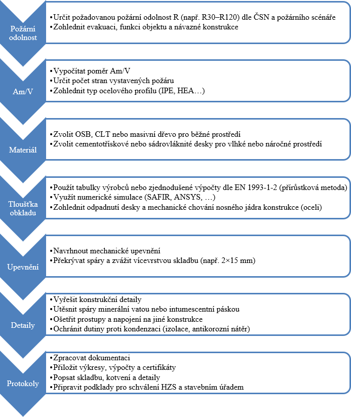

4. Postup návrhu deskového obkladu ocelové konstrukce
Celý návrhový proces lze rozdělit do sedmi hlavních kroků, které tvoří páteř technického uvažování od požárního scénáře až po finální dokumentaci. Tento systematický přístup je zachycen na diagramu (Obr. 3), který je autory tohoto článku doporučován jako metodická pomůcka při návrhu ochranného obkladu.
Obr. 3: Diagram pro návrh deskového obkladu ocelové konstrukce
