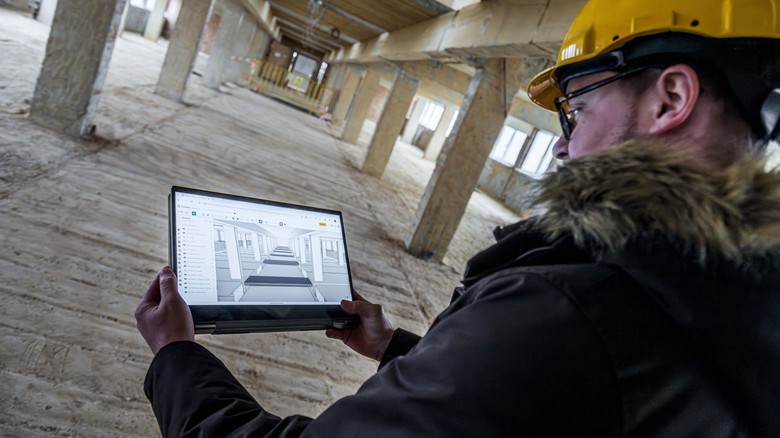

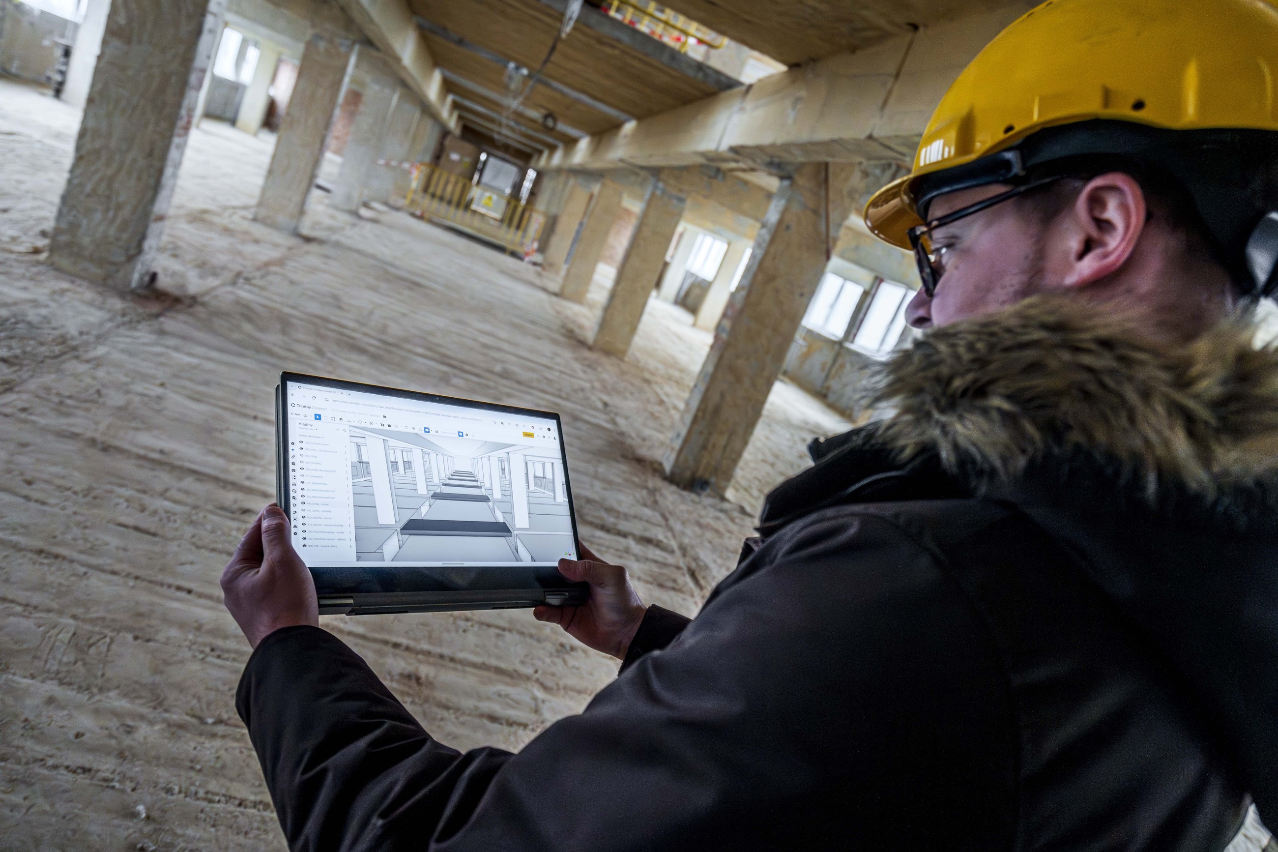

BIM projekt rekonstrukce kolejí Strahov
ČVUT v Praze na pilotním projektu rekonstrukce kolejí Strahov uplatňuje důsledně metodu BIM od úplného počátku a v takové míře, že došlo k úplné eliminaci 2D dokumentace. V tomto je projekt v ČR zcela unikátní a následuje nejpokročilejší digitální projekty ve Švýcarsku nebo Skandinávii.

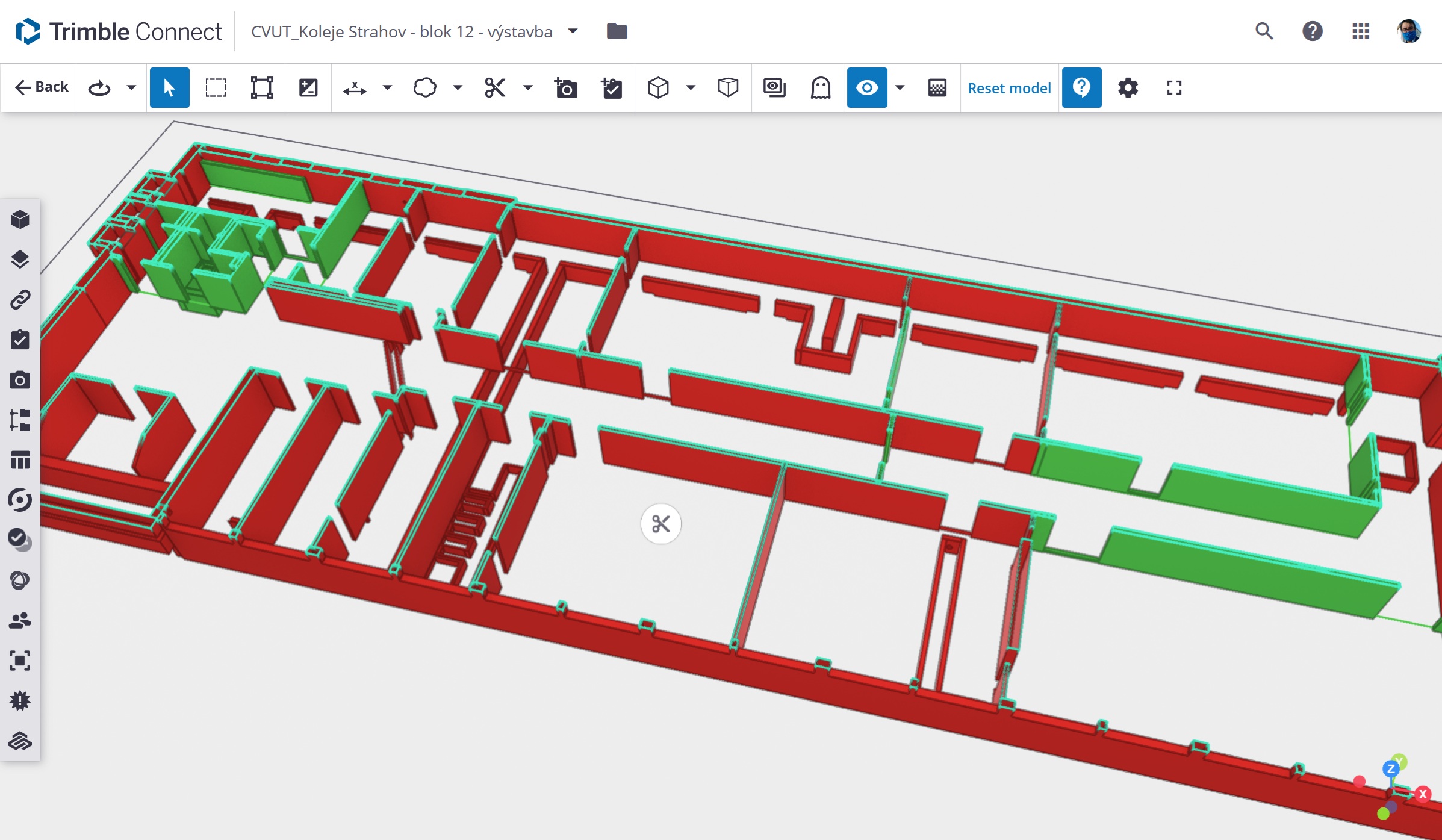

Rozlišení na stávající a bourané konstrukce

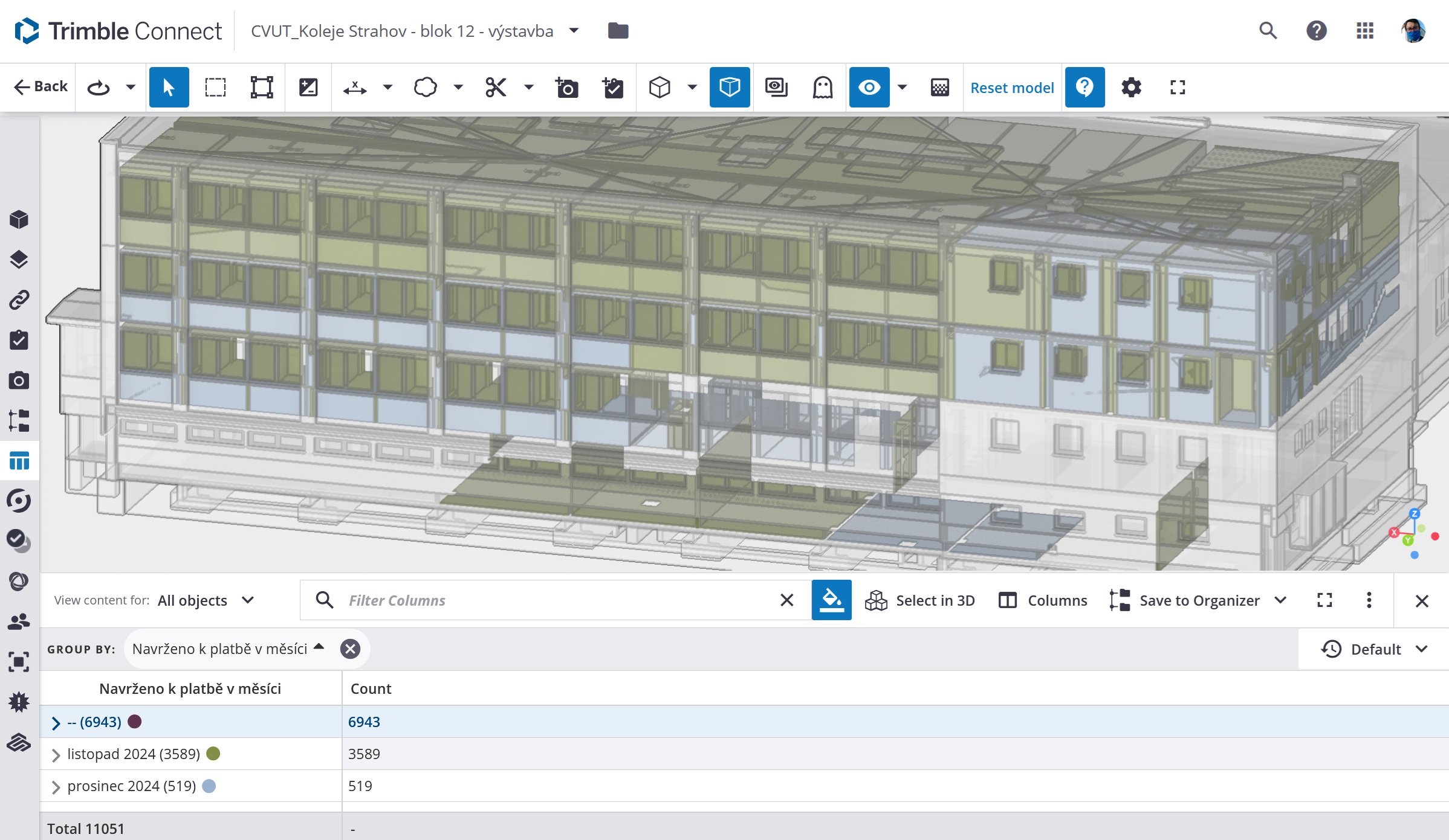

Fakturované položky podle modelu po měsících

A jak jednotlivé mechanismy probíhají? Ukažme si to na příkladu změnových listů veřejné zakázky, které musí být provedeny tzv. odpočtem (což se nerealizovalo) a přípočtem (což se realizovalo navíc). Klasickou metodou je toto provedeno „výpočtem“, který však není na nic navázán a informace o tom, jak byly odpovídající hodnoty spočítány, neexistuje. Aby nebylo pochyb o množství obejmu bouraných podlah, autorský dozor naskenoval budovu pro realizaci bourání. Z mračna bodů byl vytvořen polygonální model a ten se následně odečetl od horní hrany modelu stávajícího stavu (tj. před rekonstrukcí). Tím byla zajištěna absolutní přesnost a informace o množství je vizuálně kontrolovatelná. Rozdíl mezi klasickou metodou a metodou laserového skenování představoval rozdíl cca 30 tisíc Kč. Kromě finanční úspory tak ČVUT získalo hotový podklad i pro kontrolu veškerých dalších změnových listů.

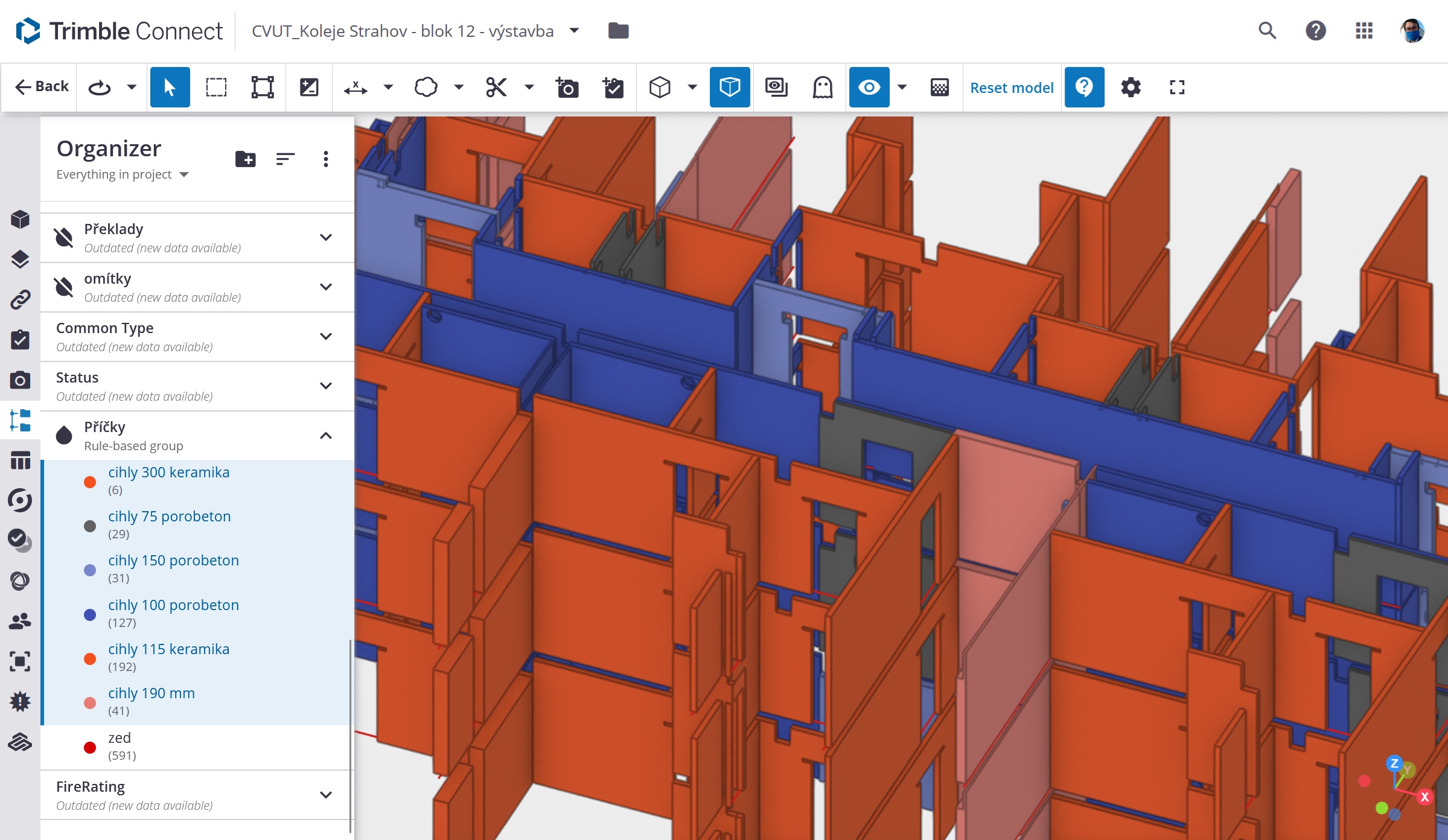

Výkaz množství stěn podle typu zdícího materiálu
