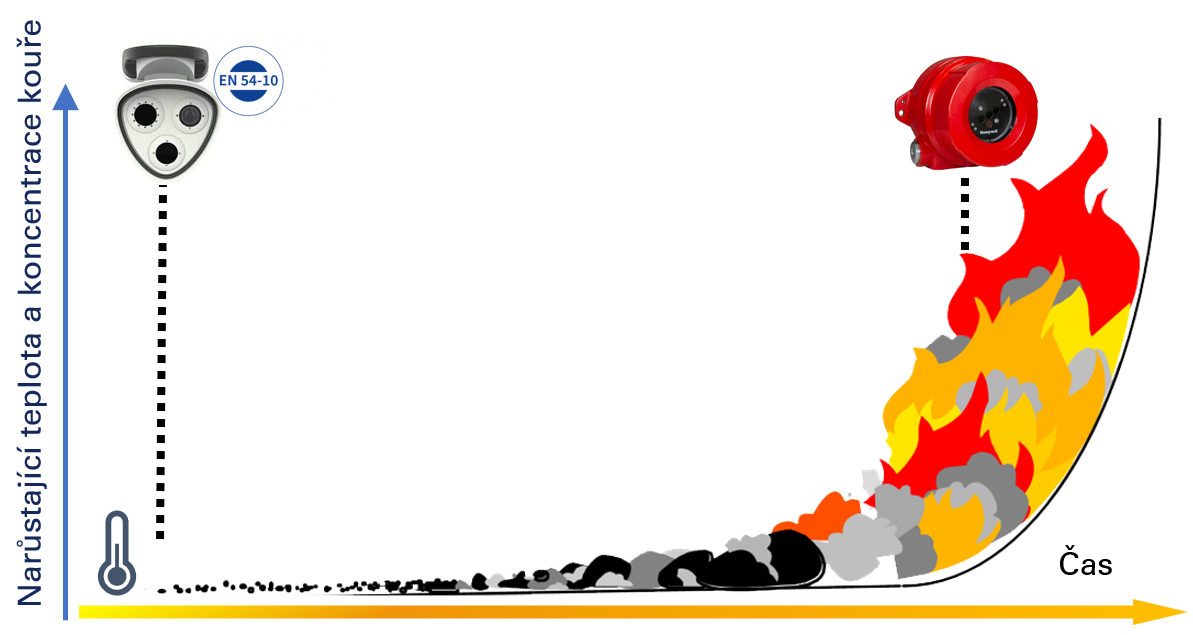

Kromě certifikace, jejíž význam ocení především hasiči, projektanti a vlastně kompletní odborná veřejnost, je tu ještě jedna nezanedbatelná přednost. Termální kamery detekují riziko požáru rychleji a k signálu 1/0 (hoří/nehoří) přinášejí i vizuální informace. A to jsou parametry, na které naopak slyší laická veřejnost.

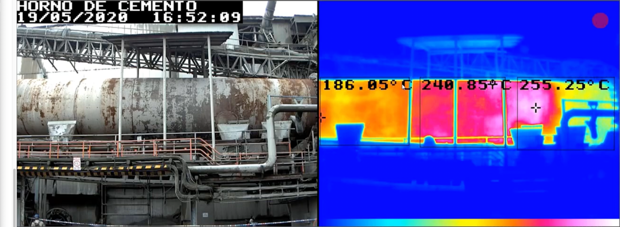

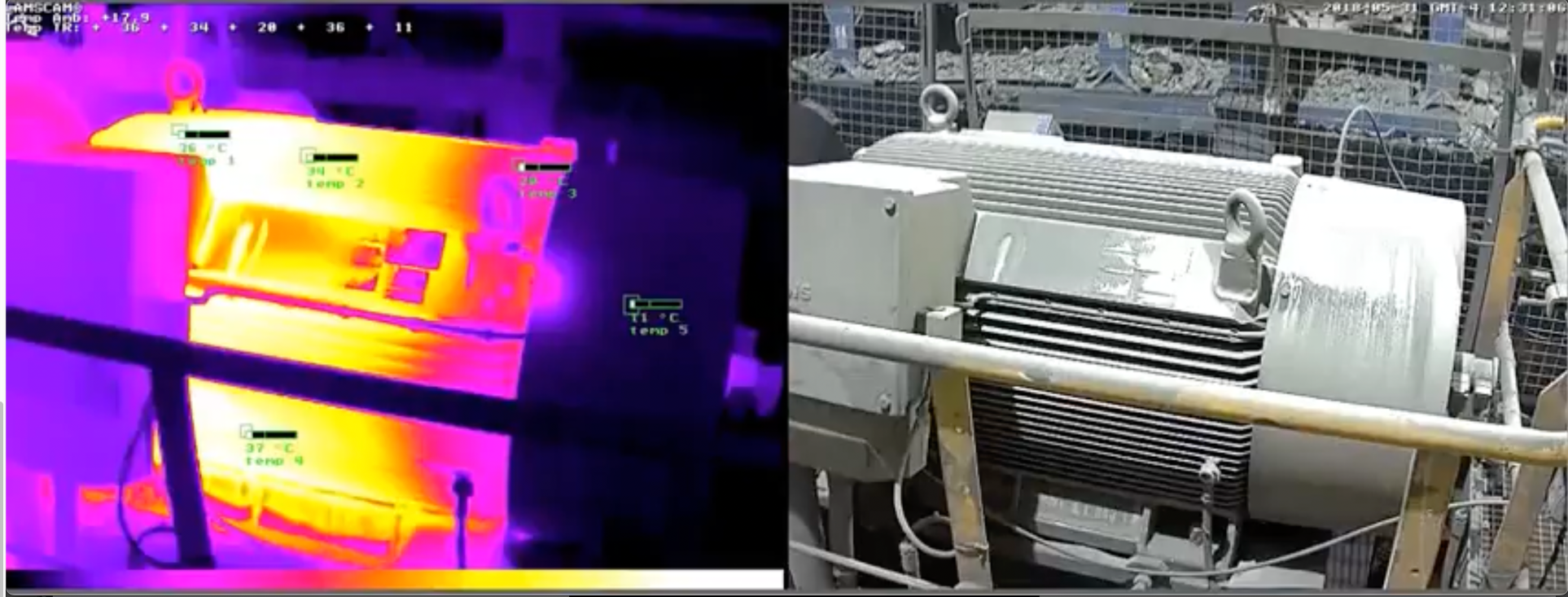

Jedna kamera navíc může nezávisle detekovat na více místech současně (pochopitelně, pokud jsou v záběru snímané scény). Jak dodává Michal Šotek: „Představme si třeba 20 přístrojů, 20 baterií, 20 turbín a tak dále, u kterých měříme dílčí teplotu. My dokážeme na základě těch dat vyhodnocovat, co se v té scéně děje a vyvolávat nějaké poplachy nebo reakce – rozsvítit sirénu, zastavit výrobní linku, informovat údržbu a tak dále. Dnes je hodně populární elektromobilita, takže sledujeme třeba skladování baterií, anebo v logistice nabíjecí stanice vysokozdvižných vozíků. Dokážeme měřit teplotu těchto strojů, baterií, a i samotných dobíječek pro případ, že by například došlo v těchto zařízeních ke zkratu. Součástí požární detekce tak je i prevence. Toto je jen jeden z příkladů, které se zaměřují i na predikci údržby.“
