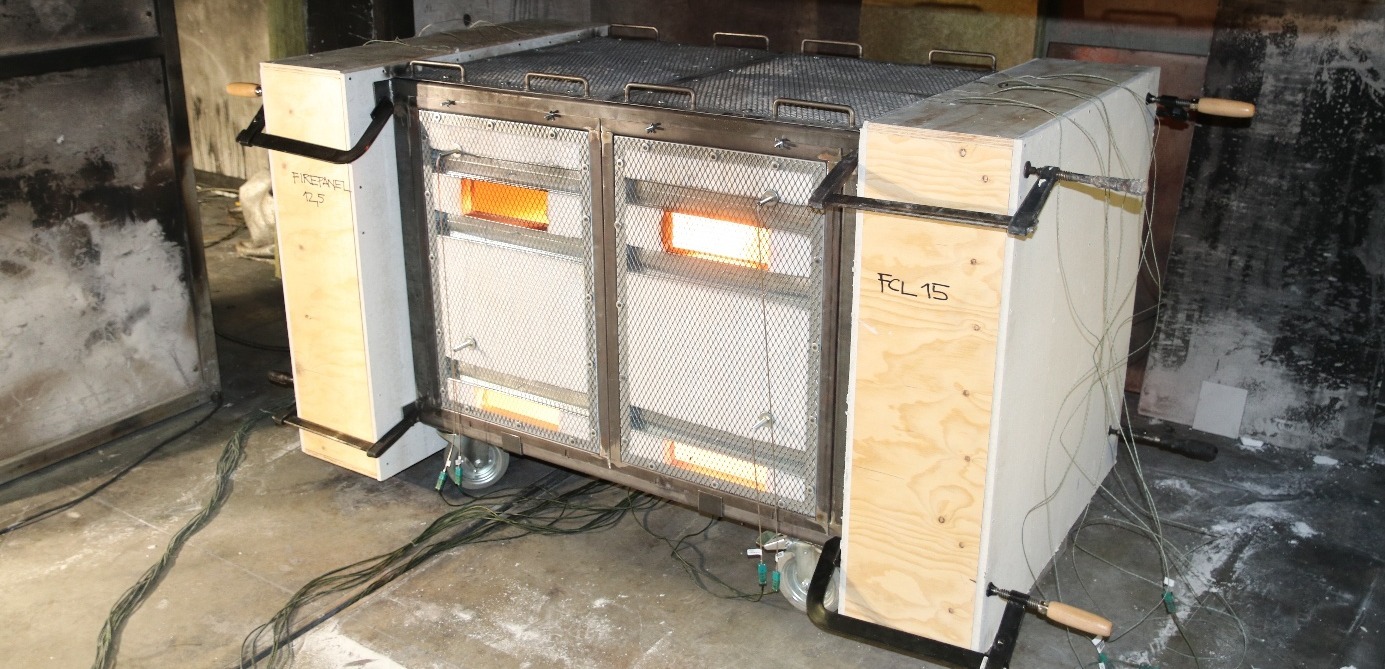

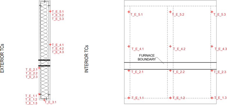

Dřevostavební požární pás byl odzkoušen ve středněrozměrové peci MiniFUR (obr. 3). Jedná se o pec vyvinutou Požární laboratoří ČVUT UCEEB pro indikativní zkoušky požární odolnosti stavebních konstrukcí, která nabízí oproti zkouškám ve velkém měřítku značné ekonomické úspory. Jedná se o mobilní box, u kterého lze demontovat boční stěny a strop a nahradit je zkušebními vzorky. Celkové vnější rozměry pece jsou 1,2×0,8×0,8 m. Ve stěnách pece jsou umístěny otvory pro přívod a odvod vzduchu. Těleso pece je vyrobeno z ocelového rámu. Stěny pece jsou složeny z desek Fermacell Powerpanel o tloušťce 12,5 mm, žáruvzdorných rohoží Fiberfrax o tloušťce 30 mm a kovové síťoviny, která je v matematickém modelu zanedbána. Jako zdroj tepla pro pec je navržen plynový hořák o rozměrech 300 × 100 mm. V horní části bočních stěn jsou instalovány teplotní senzory pro přesné měření teplot uvnitř pece.
Cílem požárních zkoušek bylo ověřit, zda na povrchu dřevěné nosné konstrukce uvnitř panelu dojde k překročení kritické teploty 350 °C. Tato teplota přibližně odpovídá bodu vznícení dřeva a její nepřekročení se považuje za potvrzení funkčnosti panelu jako konstrukce DP2.
Obr. 3: Středněrozměrová pec MiniFUR
Obr. 4: Termočlánky ve vzorku DP1
Obr. 5: Termočlánky ve vzorku DP2 (vzorky 2 a 3)

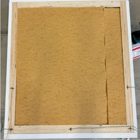

  • Fasádní panel DP1 (obr. 6): Tento panel sloužil jako referenční, aby bylo možné zjistit, jaké teploty lze na jednotlivých stranách očekávat. Nosná konstrukce sestávala z ocelových pozinkovaných tenkostěnných profilů, dutina byla vyplněna minerální vlnou. Panel byl ze všech stran opláštěn sádrokartonovými deskami (GKB) o tloušťce 12,5 mm. Všechny použité materiály byly tedy třídy reakce na oheň A1 nebo A2. Panel byl vyroben s rozměry 800×900×100 mm. Detaily byly provedeny bez dodatečných protipožárních opatření (tmelení apod.).
  • Fasádní panel DP2 1 a 2 (obr. 9 a 12): Příprava zkušebních vzorků č. 2 a 3 byla provedena v souladu s upravenou původní dokumentací Envilop Fire. Nosné konstrukce panelů byly dle výrobní dokumentace nejprve smontovány s použitím dřevěných nosníků Steico LVL R o tloušťce 39 mm pro svislé úseky a 45 mm pro vodorovné úseky. Následně byl panel opláštěn deskou Fermacell Vapor o tloušťce 15 mm, která byla umístěna na straně vzorku vystavené peci. Z boků byl rám opatřen přířezy Promatec L o tloušťce 30 mm. Po zakrytí a opláštění nosné konstrukce byl panel v celém svém objemu vyplněn tepelnou izolací. Pro izolaci byla použita dřevovláknitá izolace Steico flex (o celkové tloušťce 240 mm). Po přidání termočlánků na druhé vnitřní straně byl panel pokryt cementovláknitou deskou Fermacell Powerpanel o tloušťce 15 mm. Protože panovala nejistota, že interiérová deska vrstva o tloušťce pouze 1× 15 mm by nemusela v požadované době zadržet prohřátí vnitřních hořlavých komponent (kritická teplota 350 °C by byla dosažena do 15 minut), byl zkušební vzorek č. 2 vyroben s deskou o tloušťce 1× 15 mm, zatímco u panelu č. 3 byla použita dvojitá vrstva desky Fermacell Vapor o tloušťce 15 + 15 mm. Ani v těchto variantách nebyly detaily spojů utěsněny.

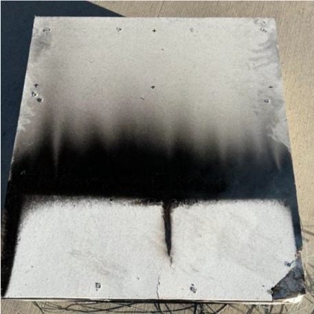

Obr. 6: Vzorek 1 (DP1);a) před započetím experimentu
a)
Obr. 6: Vzorek 1 (DP1);b) vnější (exteriérový) povrch po zkoušce
b)
Obr. 6: Vzorek 1 (DP1);c) vnitřní (interiérový) povrch po zkoušce
c)
Obr. 6: Vzorek 1 (DP1);d) vzorek usazený k peci MiniFUR
d)
Obr. 6: Vzorek 1 (DP1); e) čelní pohled při zkoušce
e)
Obr. 6: Vzorek 1 (DP1); f) viditelné konvektivní plameny
f)
Obr. 6: Vzorek 1 (DP1); a) před započetím experimentu, b) vnější (exteriérový) povrch po zkoušce, c) vnitřní (interiérový) povrch po zkoušce, d) vzorek usazený k peci MiniFUR, e) čelní pohled při zkoušce; f) viditelné konvektivní plameny

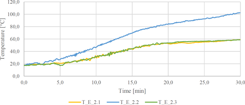

Obr. 7: Vzorek 1 (DP1); teploty naměřené na exteriérové straně v nižší úrovni
Obr. 8: Vzorek 1 (DP1); teploty naměřené na exteriérové straně ve vyšší úrovni

Vzhledem k měření vnitřní teploty nosné konstrukce bylo na vzorek instalováno více termočlánků (obr. 5). Po zapálení plynového hořáku byla zahájena zkouška požární odolnosti č. 2 a teplota ve zkušebním zařízení byla opět řízena podle standardní teplotní křivky s automatickým nastavením výkonu hořáku. Stejně jako v případě zkoušky požární odolnosti č. 1 prošlehly plameny otvorem za 700 sekund. Do tohoto okamžiku byly plameny omezeny na pec a otvorem proudily pouze horké plyny. Pokud jde o vývoj teploty na zkušebním vzorku č. 2, povrchové teploty na vnější straně vzorku dosáhly u termočlánků T_E_1.2 a T_E_2.2 výrazně vyšších hodnot, podobně jako u zkušebního vzorku č. 1. Významný rozdíl byl zjištěn v maximálních teplotách, přičemž maximální teplota na termočlánku T_E_1.2 zkušebního vzorku č. 2 dosáhla 121,6 °C. To bylo o 20 °C nižší ve srovnání se vzorkem s konstrukcí DP1. Teplota naměřená na termočlánku T_E_2.2 se od první zkoušky požární odolnosti lišila pouze o 6 °C. To je ovlivněno šířkou testovaného prvku. Panel DP1 použitý v prvním testu měl tloušťku 100 mm, zatímco panel DP2 ve druhém testu měl šířku 240 mm. To ovlivnilo směr horkých par, které byly ve druhém testu odkloněny od termočlánku T_E_1.2. Na základě Coandova jevu se pak proudění plynu drželo roviny testovaného panelu, což vysvětluje minimální rozdíl mezi naměřenými teplotami na termočlánku T_E_2.2. Kritické teploty pro vyhodnocení kritérií přijetí byly naměřeny na nosné konstrukci. Níže uvedené grafy ukazují trendy nárůstu teploty. V grafu (obr. 10 a 11) jsou znázorněny teploty z vnitřní strany, tj. ze strany umístěné v peci. Jak se očekávalo, na senzorech TC_I_1.2 a TC_I_2.2 byly již od začátku experimentu naměřeny vyšší teploty. Grafy ukazují postupné zahřívání. Přibližně ve 23. minutě dochází k prudkému nárůstu. Lze předpokládat, že v tomto okamžiku se mezera rozšířila a teplé plyny proudily dovnitř. U teplot naměřených na senzoru TC_I_1.3 byla pozorována odchylka od původního předpokladu, protože sledoval vývoj teploty podobný prostředním senzorům, a to i přes umístění na okraji. Předpoklad testu byl, že vývoj teploty na tomto senzoru bude podobný jako u ostatních okrajových termočlánků, kde dochází k pomalejšímu nárůstu teploty.

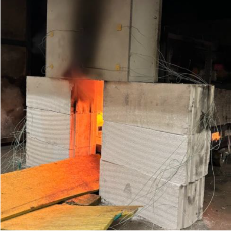

Po dokončení požární zkoušky a vypnutí hořáku byly na překladu viditelné plameny. Na základě naměřených teplot došlo k doutnání nosné dřevěné konstrukce. Tento jev byl potvrzen po demontáži panelu, která odhalila zuhelnatělou vrstvu dřeva na konstrukci. Vzduch se následně dostal do konstrukce v důsledku trhlin v nehořlavém obkladovém panelu způsobených tepelným namáháním. Z tohoto důvodu se konstrukce vznítila a plameny se následně „plazily“ po nehořlavém překladu panelu. Po uhašení požáru byl vzorek převezen mimo laboratoř k prozkoumání. Tam byl odstraněn vnější panel, který byl přímo vystaven peci. Byla viditelná významná degradace materiálu, vnější panel se rozlomil na několik kusů. Na rohu testovaného panelu odpadl rohový kus. To vysvětluje nárůst teploty na bočním senzoru T_I_1.3. Přestože teploty uvnitř panelu nepřekročily kritickou hodnotu 350 °C, nosná konstrukce vykazovala zuhelnatělou vrstvu a první vrstva tepelné izolace shořela. Druhá vrstva vykazuje počáteční účinky požáru. Teplota překladu za ochrannou deskou dosáhla maximální hodnoty 102,3 °C a z této strany nebyly na dřevěné nosné konstrukci pozorovány žádné významné účinky požáru.
Obr. 9: Vzorek 2 (DP2); a) konztrukce z LVL z vnějšku chráněná vermikulitovými deskami
a)
Obr. 9: Vzorek 2 (DP2); b) vzorek vyplněn dřevovláknitou tepelnou izolací
b)
Obr. 9: Vzorek 2 (DP2); c) viditelné konvektivní plameny
c)
Obr. 9: Vzorek 2 (DP2); d) vzorek po zkoušce, trvalé plamenné hoření vycházeící z dutiny
d)
Obr. 9: Vzorek 2 (DP2); e) vnitřní (interiérový) povrch po zkoušce
e)
Obr. 9: Vzorek 2 (DP2); f) degradované hořlavé výrobky po zkoušce
f)
Obr. 9: Vzorek 2 (DP2); a) konztrukce z LVL z vnějšku chráněná vermikulitovými deskami, b) vzorek vyplněn dřevovláknitou tepelnou izolací, c) viditelné konvektivní plameny, d) vzorek po zkoušce, trvalé plamenné hoření vycházeící z dutiny, e) vnitřní (interiérový) povrch po zkoušce, f) degradované hořlavé výrobky po zkoušce

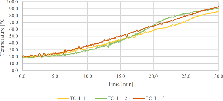

Obr. 10: Vzorek 2 (DP2); teploty naměřené na interiérové straně v nižší úrovni

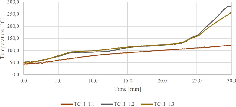

Obr. 11: Vzorek 2 (DP2); teploty naměřené na interiérové straně ve vyšší úrovni

Jak již bylo popsáno, třetí vzorek byl vytvořen z předpokladu, že vzorek č. 2 z požární zkoušky nebude splňovat požadovaná kritéria. Proto byly na vnitřní straně instalovány dvě vrstvy nehořlavého obkladu. Průběh požární zkoušky byl shodný s testem č. 2. Stejně jako v předchozích testech začal experiment zapálením plynového hořáku a jeho výkon byl upraven tak, aby napodoboval standardní teplotní křivku. Podobně jako v předchozích případech plameny prošlehly ven v 700. sekundě a až do konce experimentu nedošlo k žádné významné události. Ve srovnání s výsledky teplot z vnější strany vzorku jsou hodnoty z termočlánků T_I_1.2 a T_I_2.2 bližší hodnotám z testu č. 1 (obr. 13 a 14). Maximální teplota v těchto oblastech také přesahuje 160 °C. Teplota naměřená v překladu nosné konstrukce, chráněné deskou Promatec, v testu č. 3 byla přibližně stejná jako v testu č. 2, dosahující 100,8 °C. Pokud jde o vnitřní teploty za ochranným obkladem na nosné konstrukci, test č. 3 ukázal menší rozdíly v postupu ohřevu v závislosti na poloze termočlánků. V předchozích dvou testech byly pozorovány významné teplotní rozdíly mezi termočlánky umístěnými uprostřed ve srovnání s termočlánky na okrajích. V případě posledního testu byl rozdíl mezi nejteplejší a nejchladnější oblastí 37,2 °C, oproti rozdílu 173,2 °C v testu č. 2. Teploty na dřevěné konstrukci dosáhly maximální hodnoty 92,9 °C. V případě vnitřních teplot z vnější strany jsou teploty podobné jako v požární zkoušce č. 2, protože zkušební vzorek byl v obou případech chráněn stejným způsobem. Maximální teplota 105,3 °C byla zaznamenána na termočlánku TC_I_4.1. Po požární zkoušce nedošlo k žádnému hoření po nadpraží, jak bylo pozorováno v testu č. 2. Dle níže uvedené fotografické dokumentace je viditelná degradace první ochranné desky z vnitřní strany vzorku. Druhá vrstva vykazuje mírné poškození v důsledku požáru na spodních okrajích desky. Po odstranění nehořlavých desek bylo potvrzeno, že dřevěná nosná konstrukce nebyla poškozena a zachovala si své vlastnosti.

Obr. 12: Vzorek 3 (DP2); b) vzorek vyplněn dřevovláknitou tepelnou izolací
b)
