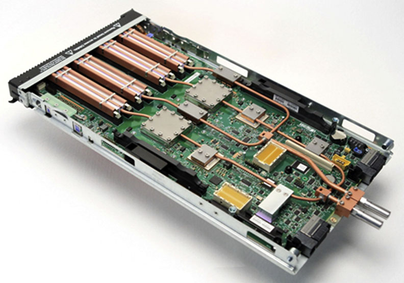

Kapalinové chlazení je možné rozdělit na několik typů, přímé chlazení, rear door cooling, celoobjemové chlazení. Přímé kapalinové chlazení spočívá v přivedení kapaliny (většinou demineralizovaná voda) ke komponentám IT, které produkují většinu tepla (procesor, GPU, RAM). Teplosměnná plocha je tenký plošný výměník. Zbytek IT je dochlazen vzduchem. Rear door cooling je kombinace, kdy vzduch projde serverem, odebere teplo z IT a na výdechu z racku je výměník vzduch/voda, kde teplo předá do kapaliny. Celoobjemové chlazení je atypické řešení, kdy celý server je ponořen do nevodivé kapaliny.
Pozitiva vodního chlazení jsou možnost vyšší výkonové hustoty (tj. více kW/rack), nižší provozní náklady a vyšší odvodní teplota. Teplota vody v kapalinovém chlazení může dosahovat až 65 °C. Typickou vstupní teplotou do IT je 45 °C (vzhledem k ASHRAE standardům).

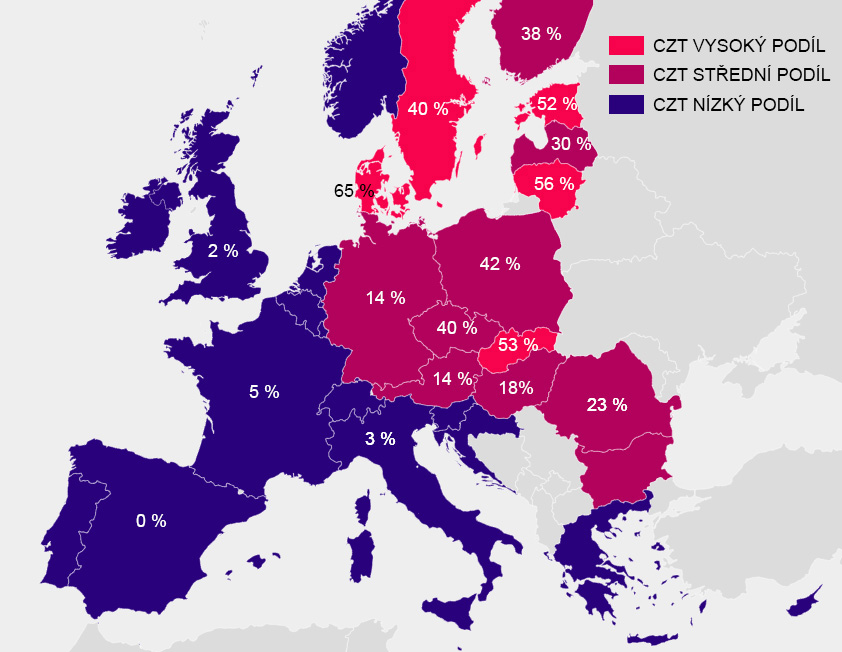

Soustavy CZT jsou nejvíce rozšířené v Číně (1 640 TWh/rok), Rusku (1 470 TWh/rok) a EU (882 TWh/rok). Zbytek světa spotřebuje cca 400 TWh/rok. V Evropě je největší podíl CZT na spotřebě tepelné energie v zemích střední, východní a severní Evropy, viz Obr. 1.

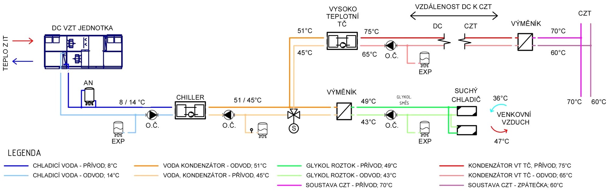

Hlavní překážkou dnes pro využití odpadního tepla z nízko potenciálních zdrojů v CZT je nízká výstupní teplota a skupenství, ve kterém je teplo produkováno. Dnes nejčastějším řešením DC jsou vzduchem chlazené chillery. Zde je výstupní teplota cca 40–50 °C v kapalině. U tohoto řešení je nutné navýšit teplotu pro využití v CZT, a to ideálně pomocí vysokoteplotního tepelného čerpadla. Tyto jednotky dnes standardně dosahují výstupních teplot 85 °C, někteří výrobci udávají i přes 100 °C. Schéma řešení je na Obr. 2.
V případě datových center se vzduchovým freecoolingem je technické řešení výrazně složitější a nákladnější. Bylo by nutné instalovat výměník vzduch/voda, případně kaskádu tepelných čerpadel vzduch/voda a dále voda/voda. Toto řešení je v momentální situaci ekonomicky nerentabilní.
Další variantou je vodní chlazení, kde může být výstupní teplota chladicí kapaliny z datového sálu až 65 °C. I v tomto případě je u dnešních soustav CZT nutné navýšení teploty. Je možné, že po přechodu na nízkoteplotní soustavy CZT 4. generace bude možné přímé napojení bez navyšování teploty.
Obr. 2 Technické řešení napojení současného DC na soustavu CZT (pozn. teplotní spád na straně soustavy CZT je standardně min. 20 K)

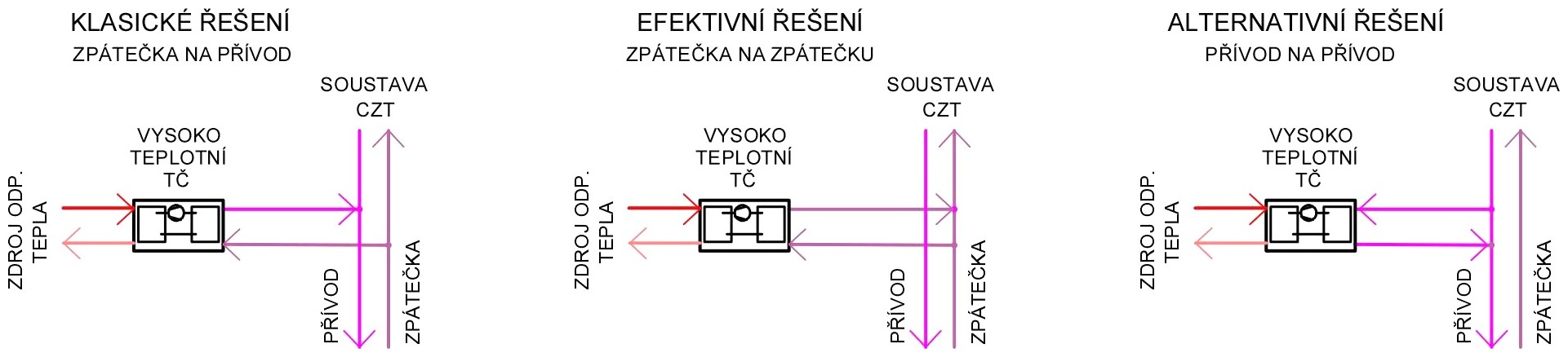

Napojení dodávek tepla do soustavy CZT se může lišit dle potenciálu zdroje a požadavkům provozovatele CZT (viz Obr. 3). Klasickou variantou je zpátečka na přívod. Jedná se o typickou instalaci hlavního zdroje tepla. Druhá varianta je zpátečka na zpátečku. Jedná se o efektivnější variantu, kde je možné provozovat TČ na vyšším COP. Zde dojde k navýšení teploty na zpátečce soustavy CZT. Třetí varianta je přívod na přívod. Tento systém je možný využit k lokálnímu navýšení teploty soustavy CZT, například v okrajových úsecích. Ovšem TČ musí pracovat na vyšších teplotách, a tedy nižším COP.
Obr. 3 Varianty napojení DC na soustavy CZT
Teplota v soustavě CZT může být proměnlivá v čase. Je tedy na zvážení provozovatele CZT, zda například v létě nezapojit nízko potenciální zdroje tepla formou zpátečka na přívod a v zimně, v období výrazně vyšší poptávky, tyto zdroje zapojit efektivněji formou zpátečka na zpátečku. I toto řešení může snížit poměr neobnovitelných zdrojů v soustavách CZT.

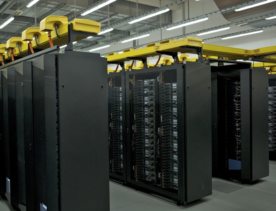

Jedná se o Německý superpočítač v Garchingu u Mnichova. Ve své době (instalace 2012) se jednalo o nejvýkonnější počítač v Evropě s příkonem 3,4 MW. Jednalo se o jeden z pilotních projektů využití odpadního tepla z IT, kdy v 1. a 2. etapě byl superpočítač napojen na lokální CZT, viz Obr. 4 a ve třetí etapě bylo odpadní teplo napojeno na adsorpční chlazení pro vlastní potřeby chlazení datového sálu. Celý systém byl chlazen vodním chlazením o teplotním spádu 40/70 °C. [7]
Obr. 4a Urbanistický plán Garching [7]
Obr. 4b Pohled do serverovny [7]
Obr. 4c Pohled na server SuperMUC [7]
Obr. 4 Urbanistický plán Garching, pohled do serverovny a na server SuperMUC [7]
