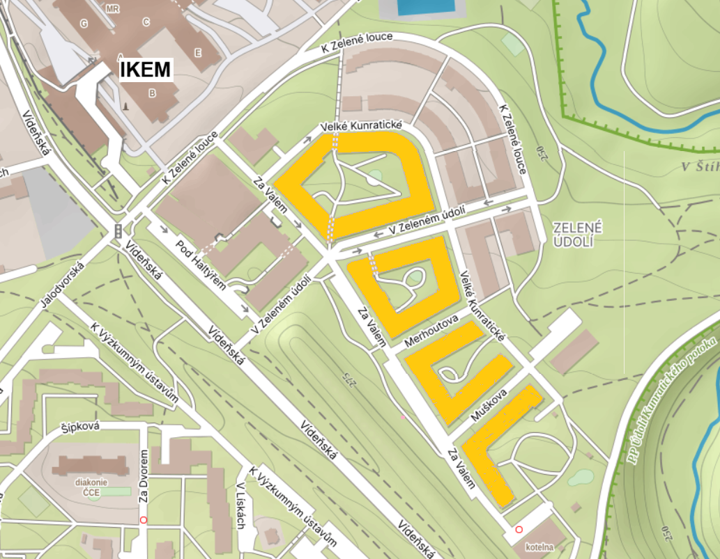

Obytný soubor Zelené údolí se nachází ve správním obvodu Prahy 4, na okraji Krčského lesa, poblíž Thomayerovy nemocnice v těsné blízkosti Institutu klinické a experimentální medicíny (IKEM).

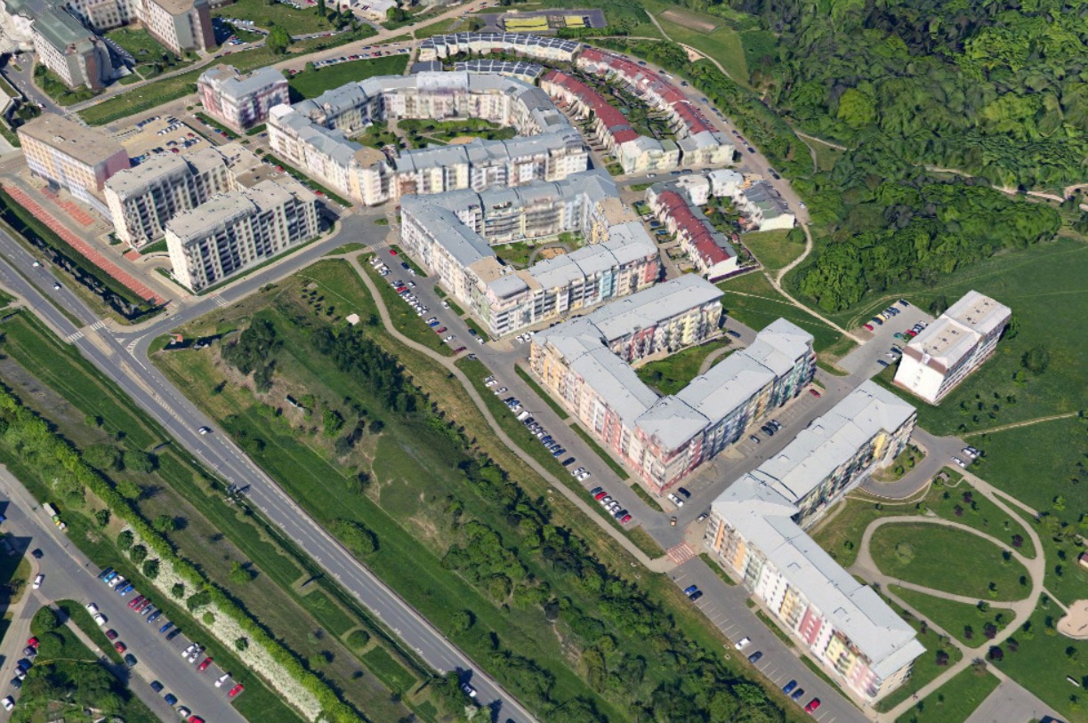

Investorem souboru byla IPB Real a.s. Generálním projektantem byla HELIKA a.s. Projekt se připravoval ve druhé polovině devadesátých let minulého století a realizace jednotlivých objektů dobíhala až do roku 2005. Cena bytu se v té době uváděla od 30 000 Kč/m2 [1]. Dnešní cena bytu v novostavbě v Praze 4 se pohybuje okolo 117 000 Kč/m2 [2]. Byty v Zeleném údolí koupené v roce 2005 se tak do současné doby zhodnotily o 290 %. Kdo si zde koupil byt v roce 2005, tomu se vložené prostředky zhodnotily téměř na čtyřnásobek. Na jeden rok připadá zhodnocení o 14,5 %.
Proslunění, denní osvětlení a ochranu proti hluku souboru Zelené údolí projektoval autor tohoto příspěvku. Z hlediska stavební světelné techniky je tento soubor pozoruhodný ze tří důvodů.

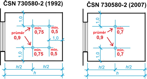

  3. Bylo posouzeno denní osvětlení obytných místností, ve kterých bylo uplatněno funkční vymezení osvětleného prostoru, a výsledek byl konzultován s hygienickou službou.
2. Konzultace s HS a funkčně vymezené oblasti
Obrázek 3: Rozdíl v požadavcích ČSN 730580-2 z roku 1992 a 2007. Od roku 2007 již nebylo nutné dodržet hodnotu D = 0,5 % v nejvíce tmavém místě místnosti.
S hygienickou stanicí obvodu Praha 4 zastoupenou tehdy paní asistentkou Erikou Polaneckou bylo konzultováno denní osvětlení obytných místností. V té době už přicházely do módy velké obývací pokoje. Ty ale umístěny s okny do relativně úzkých ulic nevyhovovaly tehdejší ČSN 730580-2 Denní osvětlení obytných budov (1992) [6]. Je nutné si uvědomit, že požadavky této normy byly přísnější oproti požadavkům pozdější a dodnes platné ČSN 730580-2 Denní osvětlení obytných budov (2007) [7]. Rozdíl mezi požadavky těchto dvou norem prezentuje obrázek 3.
Projektant chtěl velké obývací pokoje situovat při dvorním průčelí, kde je v rozlehlém vnitrobloku více světla. Malé ložnice měly být podle tohoto schématu umístěny s okny do úzkých ulic. Zvítězil ale opačný názor hygieny, který odmítal umístění ložnic na hlučné uliční straně. Bylo doporučeno velké obývací pokoje umístit s okny do ulice a řešit jejich denní osvětlení administrativním rozdělením na osvětlenou část u okna a méně osvětlenou část u kuchyňské linky. Byla tak už v roce 1998 v obytných místnostech stanovena funkčně vymezená oblast (zóna) osvětlená denním světlem.

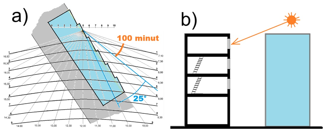

Obrázek 4: Dva příklady nesprávné aplikace požadavků na proslunění bytů
Příklad ad a) ukazuje v půdorysu zubaté natáčení elementů průčelí domu stavěného v proluce, kde směr ulice neumožňuje dosáhnout potřebné doby proslunění 90 minut dne 1. března. Natočením elementů průčelí se dosáhlo proslunění v délce 100 minut za cenu složitých konstrukčních detailů obvodového pláště budovy a hrubého zásahu do estetického výrazu průčelí domu.
Příklad ad b) ukazuje v řezu návrh třípodlažních mezonetových bytů v novostavbě. Uživatelé sice získali povinnou jednu třetinu prosluněných místností v bytě, avšak za tu cenu, že budou do konce života doma běhat po schodech jak veverky. Ve světle takových příkladů byly požadavky na zrušení proslunění ve vyhláškách pochopitelné, což ale nemusí znamenat, že byly správné.
