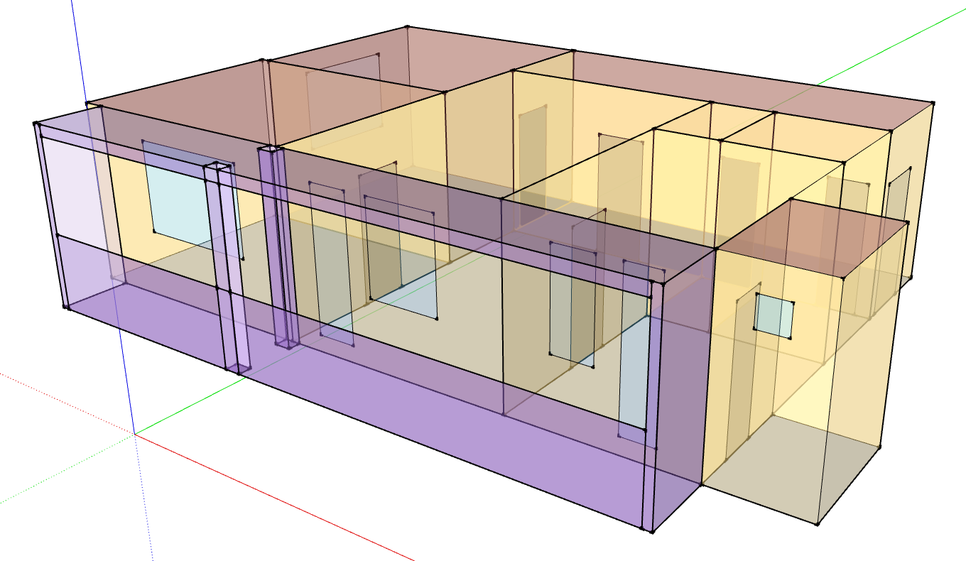

1.1 Vybraný byt – simulačný výpočtový model

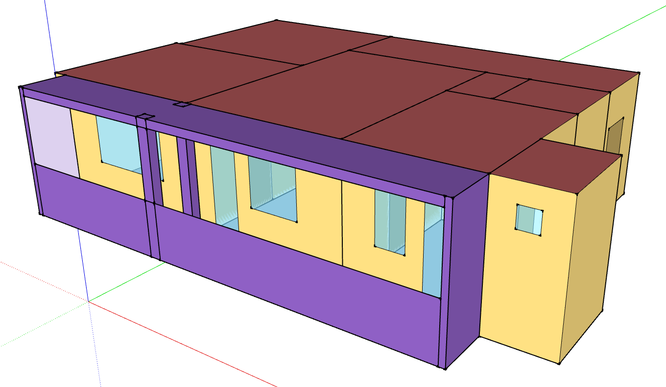

Pre túto analýzu bol zvolený bytový dom (ďalej aj ako BD) panelovej sústavy ZT (dvanásťposchodový), ktorý je zároveň aj domovom oboch autorov príspevku v mestskej časti Dúbravka v Bratislave, iba niekoľko ulíc od seba. Možno tu predpokladať aj účinok orientácie k svetovým stranám, do analýzy bol nakoniec ale vybratý iba byt s južnou prevládajúcou transparentnou fasádou.
Obr. 1 Výpočtový model simulovanej bytovej jednotky – a) priehľadný
a)
Obr. 1 Výpočtový model simulovanej bytovej jednotky – b) plný
b)
Obr. 1 Výpočtový model simulovanej bytovej jednotky – a) priehľadný b) plný
Samotný výpočtový model bytu je znázornený na obr. 1. Je vytvorený v grafickom software SKETCHUP 8.0 [2], na základe podkladov z dostupnej projektovej dokumentácie BD. Samotný byt tak tvorí cca štvrtinu pôdorysu typického podlažia a ten tak obsahuje zrkadlovo (v oboch smeroch) úplne identický byt, čiže v ich celkovom počte sú ich na jednom podlaží celkom 4. Celým svojim stropom, podlahou ako aj väčšinou priečok sa tak dotýka ďalšieho z identických bytov, čo tvorí podstatu, základ celej ďalšej výpočtovej simulačnej analýzy, porovnania.

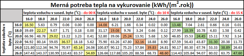

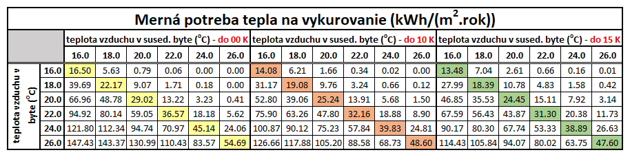

Tabuľka 1 interpretuje hodnoty mernej potreby tepla na vykurovanie (ďalej aj ako MPTNV) pre všetky varianty tepelného izolovania deliacich konštrukcií v súčinnosti so všetkými kombináciami výpočtových teplôt hodnotiaceho bytu i bytov susediacich. Pozdĺž línie rovnakých teplôt vzduchu dosahuje hodnoty od 13,5 do 54,7 kWh/(m2.rok). Tieto hodnoty klesajú takmer k nule, v prípade, že je teplota vzduchu v susednom byte vyššia o 6 až 10 K, naopak dosahujú mimoriadne vysoké hodnoty, hranične až 147,43 kWh/(m2.rok), v prípade, že by susedný byt mal veľmi nízku teplotu vzduchu, len +16,0 °C a hodnotiaci byt +26,0 °C (počas celej vykurovacej sezóny). Z tohto porovnania tak je zrejmé, že dochádza k nárastu týchto hodnôt, pri poklese tepelného izolovania deliacich konštrukcií o cca 11,1 až 21,5 % (porovnanie – do 00 K ku do 10 K), respektíve 13,0 až 30,0 % (porovnanie – do 00 K ku do 15 K) – tabuľka 3a.
Tab. 1 Merná potreba tepla na vykurovanie – pre všetky varianty (do 00 K, do 10 K, do 15 K)

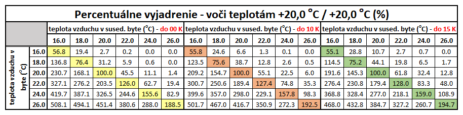

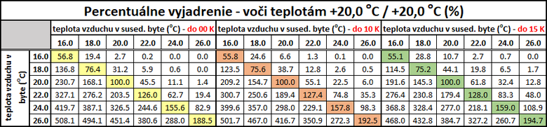

Tabuľka 2 v tomto duchu následne dokumentuje všetky nárasty a poklesy mernej potreby tepla na vykurovanie vztiahnuté ku štandardizovanej vnútornej teplote vzduchu obytných budov +20,0 °C, a pri jej zároveň ustálení sa aj vo všetkých susedných bytoch. Podobne ako v tabuľke 1, i tu je, v percentuálnom vyjadrení, rozptyl MPTNV mimoriadne vysoký a klesá až hodnote 0,0 % a pri extrémnej, hraničnej kombinácii teplôt +26,0 °C „náš“ byt a susedné byty +16,0 °C je naopak nárast mernej potreby tepla na vykurovanie až viac ako päťnásobný (o 408 %).
Tab. 2 Percentuálne porovnanie voči +20 °C / +20,0 °C – pre všetky varianty (do 00 K, do 10 K, do 15 K)

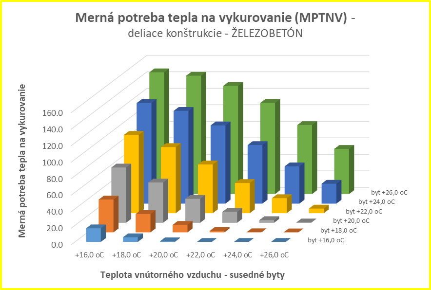

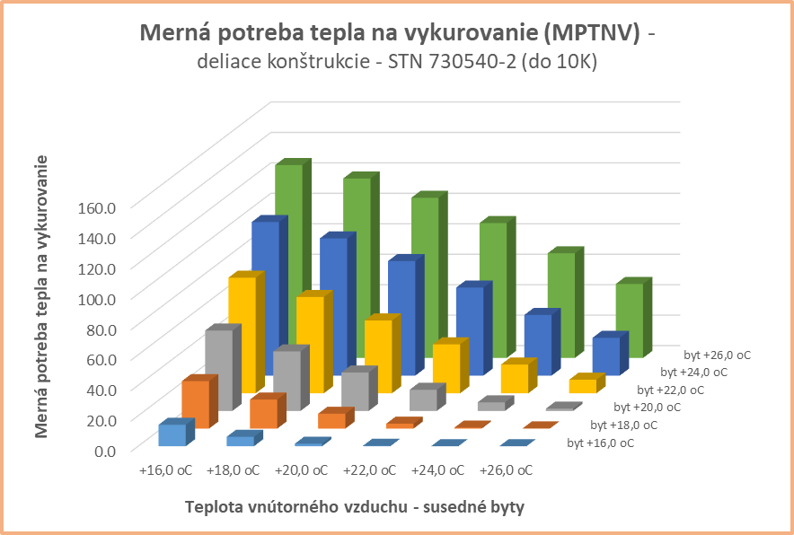

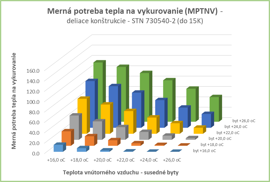

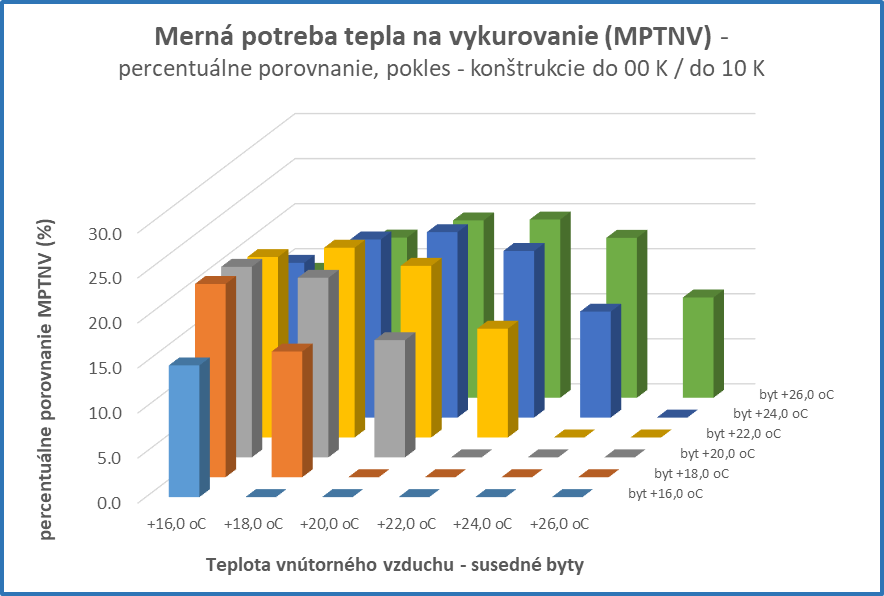

Obrázok 2 je čitateľnejším grafickým prepisom tabuľky 1 (vo svojej časti a, b, c) a tabuľky 3a (vo svojej poslednej časti, grafe d). Ešte podstatne lepšie tak ilustruje, ako veľmi ovplyvňuje výpočtová teplota vzduchu v susedných bytoch (či už pozitívne, alebo negatívne) celkové náklady na vykurovanie v analyzovanom byte. Interpretuje razantný vzostup hodnôt mernej potreby tepla na vykurovanie z pásma – susedný byt +26,0 °C „náš“ byt +16,0 °C do zóny úplne opačnej, hraničnej – susedný byt +16,0 °C a „náš“, posudzovaný byt +26,0 °C.
Obr. 2 Merná potreba tepla na vykurovanie – vzájomná analýza – a) do 00 K
a)
Obr. 2 Merná potreba tepla na vykurovanie – vzájomná analýza – b) do 10 K
b)
Obr. 2 Merná potreba tepla na vykurovanie – vzájomná analýza – c) do 15 K
c)
Obr. 2 Merná potreba tepla na vykurovanie – vzájomná analýza – d) jej percentuálne porovnanie, pokles – deliace konštrukcie do 00 K / do 10 K
d)
Obr. 2 Merná potreba tepla na vykurovanie – vzájomná analýza – a) do 00 K, b) do 10 K, c) do 15 K, d) jej percentuálne porovnanie, pokles – deliace konštrukcie do 00 K / do 10 K
Hodnoty mernej potreby tepla na vykurovanie síce priamo neprezentujú reálne spotreby tepla / energie posudzovaných bytov, ale vo svojej podstate sú veľmi vhodným, a ozaj dobrým podkladom pre jej porovnávaciu analýzu. Pri potrebnom, požadovanom ekonomickom prepočte je nutné ich komplexne doplniť, a navýšiť o všetky účinnosti systému vykurovania, ako aj straty na rozvodoch od zdroja výroby tepla ku analyzovaným, hodnotiacim bytom.

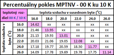

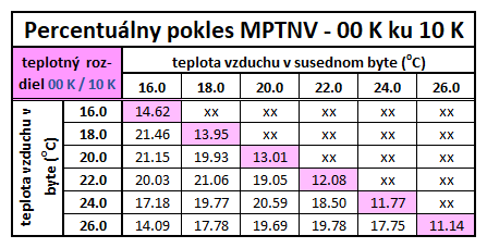

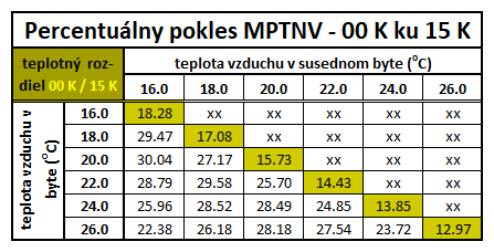

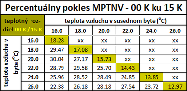

Tabuľka 3a a 3b prezentuje vzájomný pokles MPTNV tepelne neizolovaných konštrukcií voči ich izolovaniu kritériom normy STN – do 10 K a do 15 K. Priemerný pokles menšieho kritéria dosahuje 17,6 %, vyššieho 24,1 %. Hodnoty vpravo od diagonály sú matematicky žiaľ nekvantifikovateľné. Reálne hodnoty môžu byť ďalej výrazne ovplyvnené spôsobom vetrania bytu, ako aj skutočnými vnútornými tepelnými ziskami. V oboch prípadoch boli v analýze definované, ako už bolo uvedené vyššie, v zmysle aktuálnej platnej legislatívy stanovenia MPTNV.
Tab. 3a Percentuálny pokles MPTNV – kombinácia „do 00 K ku do 10 K“
a)
Tab. 3b Percentuálny pokles MPTNV – kombinácia „do 00 K ku do 15 K“
b)
Tab. 3 Percentuálny pokles MPTNV – kombinácia a) „do 00 K ku do 10 K“, b) „do 00 K ku do 15 K“
