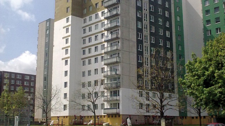

Fasády se starými zateplovacími systémy nevyhovují dnešním standardům. K vidění jsou například na bytových domech z 90. let, kdy bylo zvykem zateplovat pomocí ETICS o tloušťce 5–8 cm. Dnešní minimální požadavky na tloušťku izolace přitom činí 18 cm pro obvodové zdi a 24 cm pro střechy.

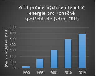

Většinu objektů je ale možné zpětně doizolovat novou vrstvou ETICS. Tím výrazně ušetříte provozní náklady na bydlení, a to i při stále rostoucích cenách za energie.

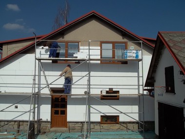

Zesílení ETICS aneb „zateplení na zateplení“
Dodatečná izolace se provádí přímo na původní ETICS. Principem je tedy ponechání stávajícího zateplovacího systému a vytvoření další vrstvy izolantu. Nové hmoždinky musí projít přes celé souvrství až do podkladu. Poté se vytvoří klasická základní vrstva s perlinkou, na kterou přijde omítka.
Celkový součet obou vrstev zateplení musí odpovídat aktuálním standardům. A protože se jedná o certifikovaný zateplovací systém, je zapotřebí plně respektovat technologický postup uvedený v montážním návodu daného ETICS.
