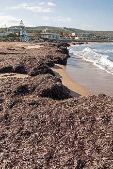

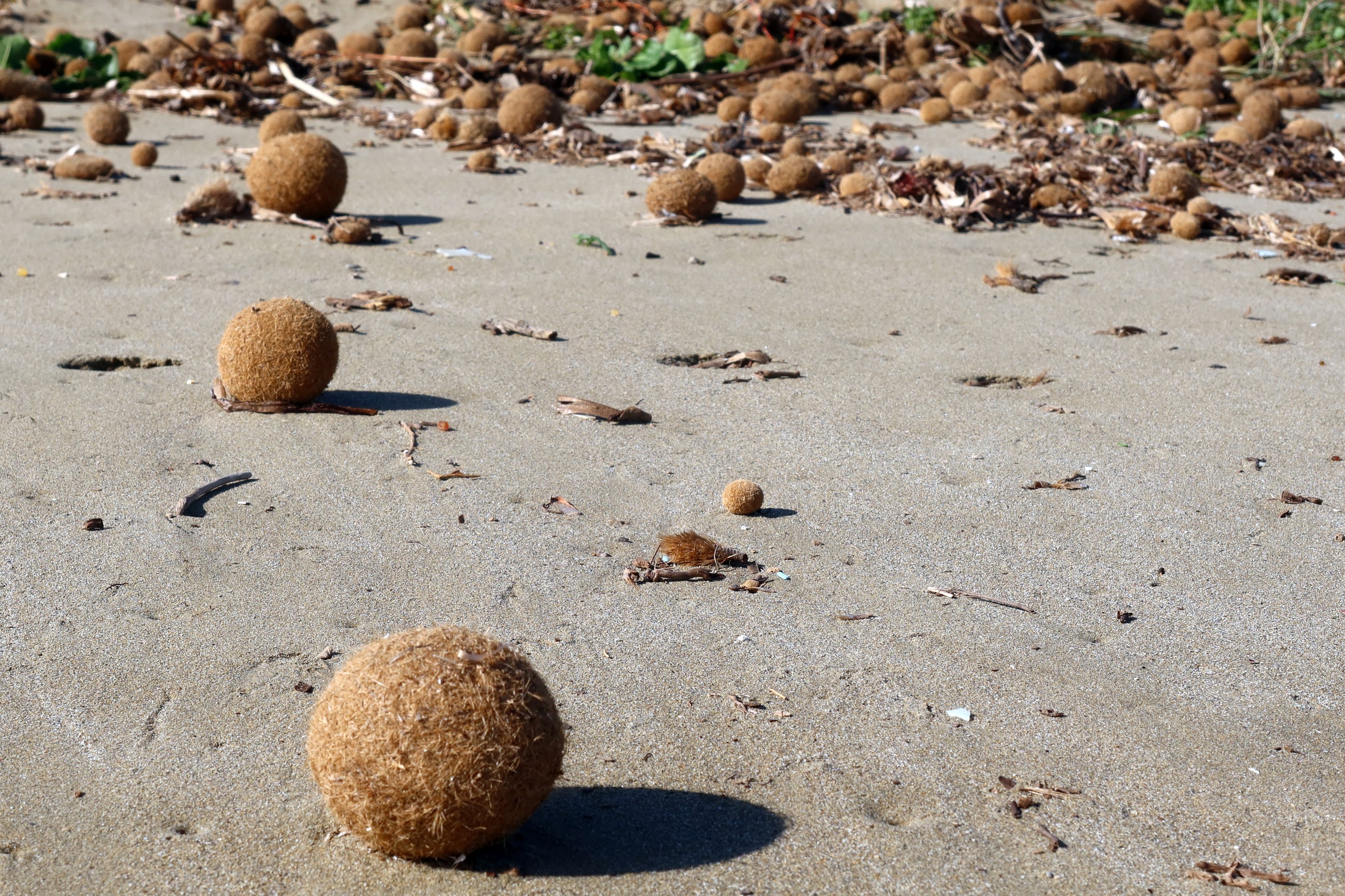

Český účastník projektu se zabývá zkoušením a ověřováním panelů z Posidonie mořské (Posidonia oceanica), známé také jako mořská tráva nebo „Neptunova tráva“. Jedná se o endemickou rostlinu, která ve velkém množství roste v mělkých vodách Středozemního moře. Tato tráva roste v písčitých kanálech blízko pobřeží v hloubce kolem 35 metrů pod hladinou moře a může dorůstat až do výšky 1,5 metru. Jedná se o chráněný druh. Tato ochrana se ale nevztahuje na neživé části rostliny, které jsou vyplavovány na pobřeží ve formě kulovitých vláknitých útvarů, nazývaných „Neptunovy koule“, nebo jako mohutné vrstvy odumřelých listů (obr. 2). Ty jsou obvykle považovány za odpadní materiál a jsou likvidovány na otevřených skládkách nebo kompostovány.
Neptunovy koule
Vrstva odumřelých listů Posidonie mořské
Obr. 2: Neptunovy koule (vlevo) a vrstva odumřelých listů Posidonie mořské (vpravo). Autor: Dimitris Poursanidis, staženo z www.grida.no
Neptunovy koule lze rozvláknit na jemná vlákna, která lze použít jako tepelnou izolaci v různých podobách. Volná vlákna jsou již komerčně dostupná, například pro vyplňování dutin. Sypná hmotnost vláken se pohybuje od 17 kg/m3 do 155 kg/m3 (podle úrovně zhutnění), jejich tepelná vodivost se pohybuje mezi 0,043 a 0,070 W/m·K (Hamdaoui et al., 2018). Testovány byly desky z těchto vláken, pojené epoxidovou pryskyřicí (částečně přírodního původu). Tyto desky, vyrobené z neošetřených vláken, měly velmi nízké mechanické vlastnosti, a proto autoři doporučili chemické ošetření vláken (pomocí hydroxidu sodného a silanizace) před jejich použitím (Garcia-Garcia et al., 2018).

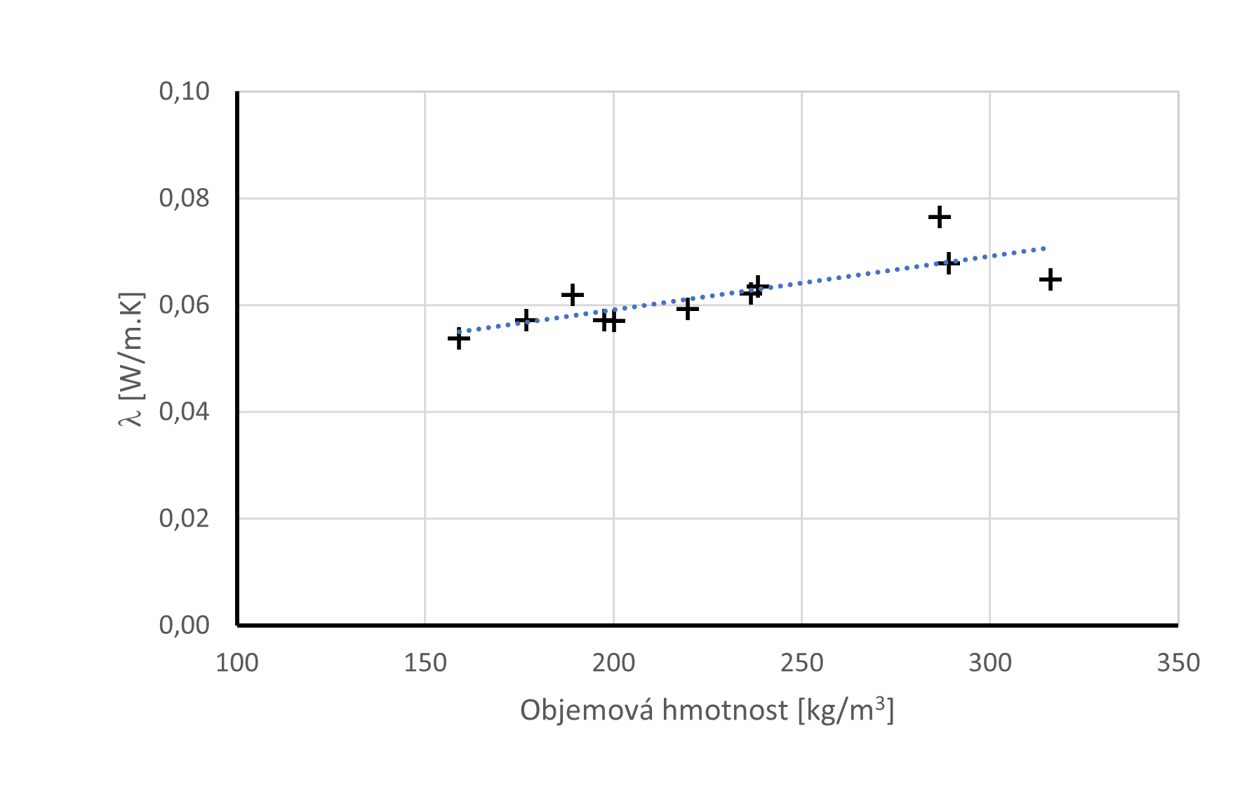

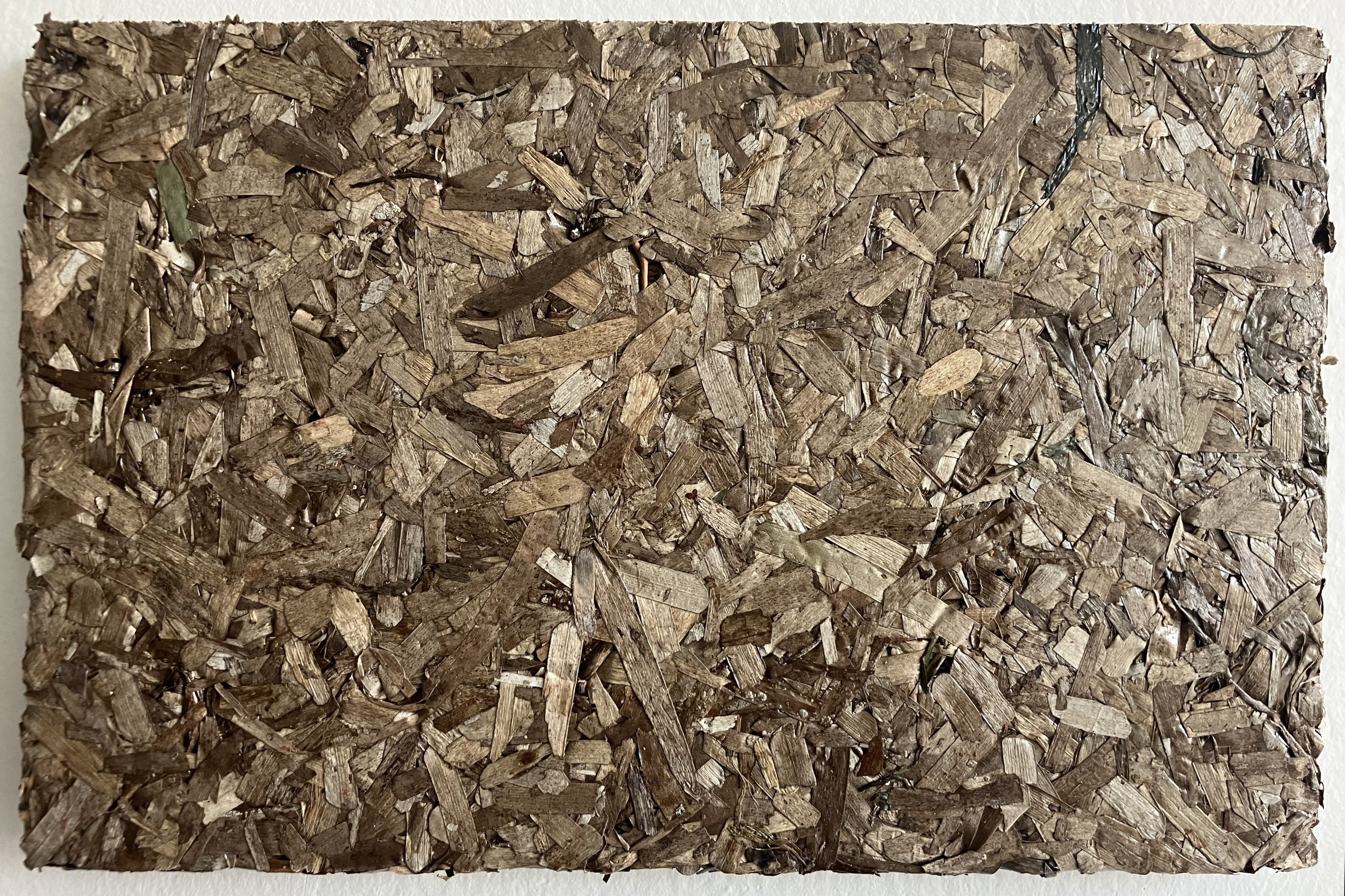

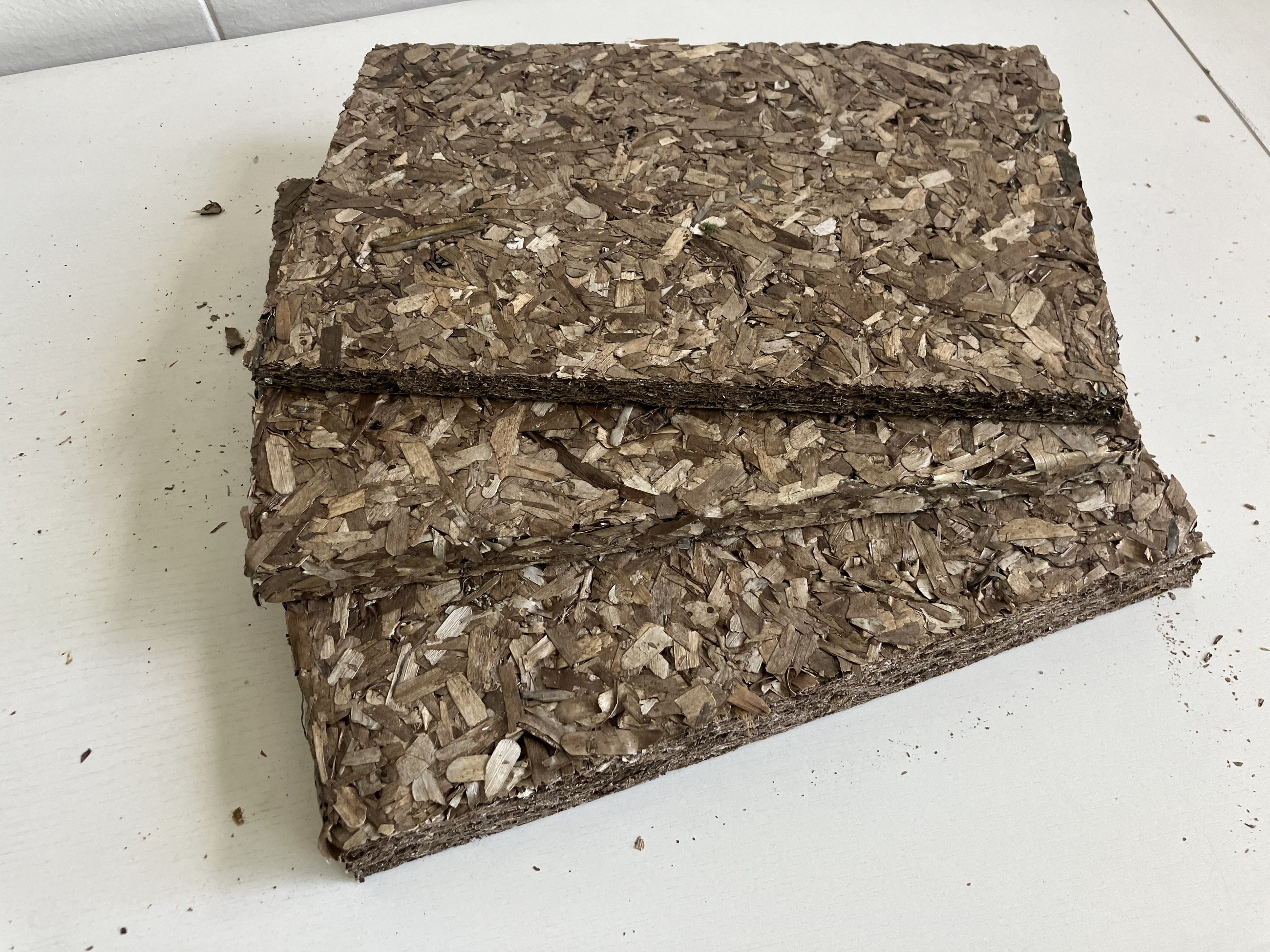

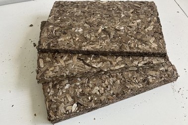

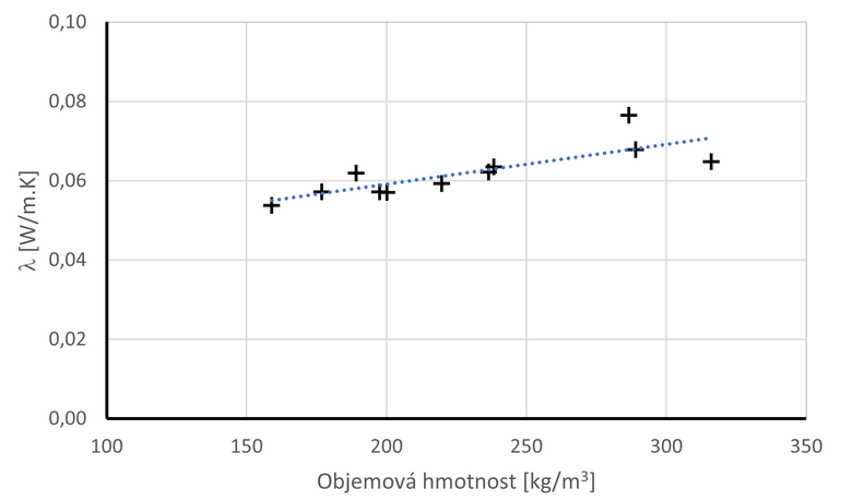

V rámci projektu BIO4EEB byly vyrobeny desky ze suchých listů Posidonie, pojené epoxidovou pryskyřicí na rostlinné bázi (Obr. 3). Objemová hmotnost desek se pohybovala mezi 159 a 289 kg/m3 a součinitel tepelné vodivosti mezi 0,054 a 0,076 W/m.K (Obr. 4). Z grafu je zřejmé, že tepelná vodivost stoupá s rostoucí objemovou hmotností, nicméně nárůst tepelné vodivosti činí při 80% nárůstu objemové hmotnosti pouze 42 %, což znamená, že tepelně izolační schopnost zůstává zachována i při vyšších objemových hmotnostech.
Desky z Posidonie mořské
Obr. 3: Desky z Posidonie mořské
Graf
Obr. 4: Součinitel tepelné vodivosti λ desek z Posidonie mořské

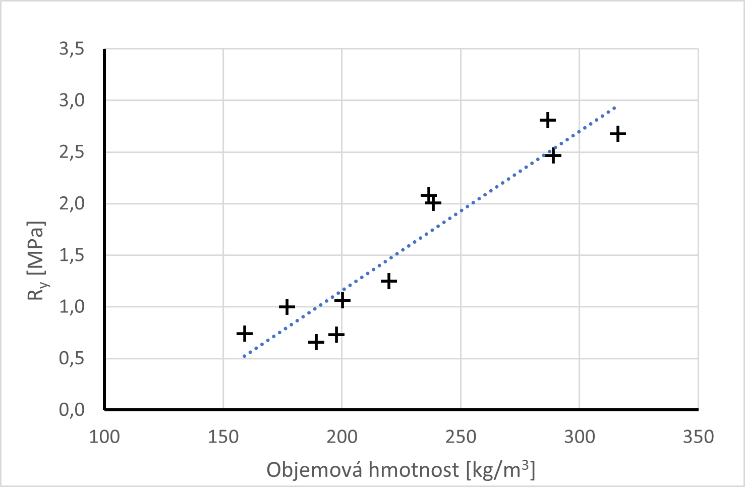

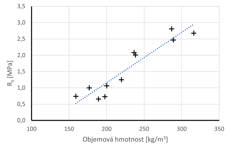

Pevnost v tahu za ohybu desek se pohybuje od 0,7 do 2.8 MPa (Obr. 5). Pevnost roste s objemovou hmotností, jak je vidět na obr. 5 a pro desky s objemovou hmotností kolem 240 kg/m3 a vyšší přesahuje 2 MPa, což je hodnota pro tepelnou izolaci naprosto dostačující.
Graf
Obr. 5: Pevnost v tahu za ohybu desek z Posidonie mořské

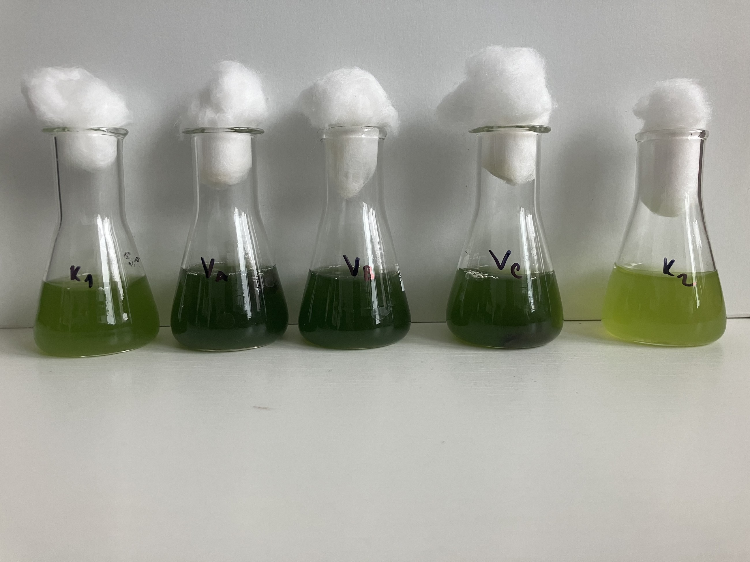

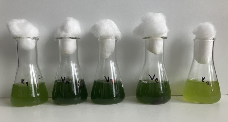

Na deskách byly provedeny zkoušky ekotoxicity na řasy s negativním výsledkem, tj. materiál není pro řasy ekotoxický (Obr. 6). Při zkoušce odolnosti vůči plísním se bohužel ukázal častý problém přírodních materiálů – desky nebyly odolné vůči plísním a pro praktické použití bude tedy třeba materiál při výrobě nějakým způsobem proti plesnivění ošetřit (např. kyselinou boritou, popř. hydroxidem sodným).
Zkouška ekotoxicity desek z Posidonie na řasy
Obr. 6: Zkouška ekotoxicity desek z Posidonie na řasy (zelená barva znamená růst řas)
Desky z Posidonie mořské se svými vlastnostmi blíží komerčním deskám na bází dřevěných vláken a mohou být tedy s úspěchem použity na zateplování buďto samostatně nebo jako součást sendvičových prefabrikovaných panelů. Podmínkou jejich použití je dořešení ochrany proti plísním a požáru. Pro praktické použití se jeví jako nejvhodnější desky s objemovými hmotnostmi kolem 240 kg/m3, které mají pevnost v tahu za ohybu vyšší než 1 MPa a jejich tepelná vodivost se pohybuje kolem 0,06 W/m.K.

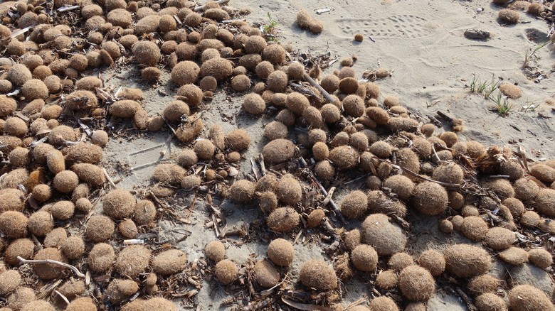

Neptunovy koule
Obr. 7: Macerované cévní svazky odumřelých listů mořské trávy tzv. Neptunovy koule
Neptunovy koule
Obr. 8: Neptunovy koule – detail

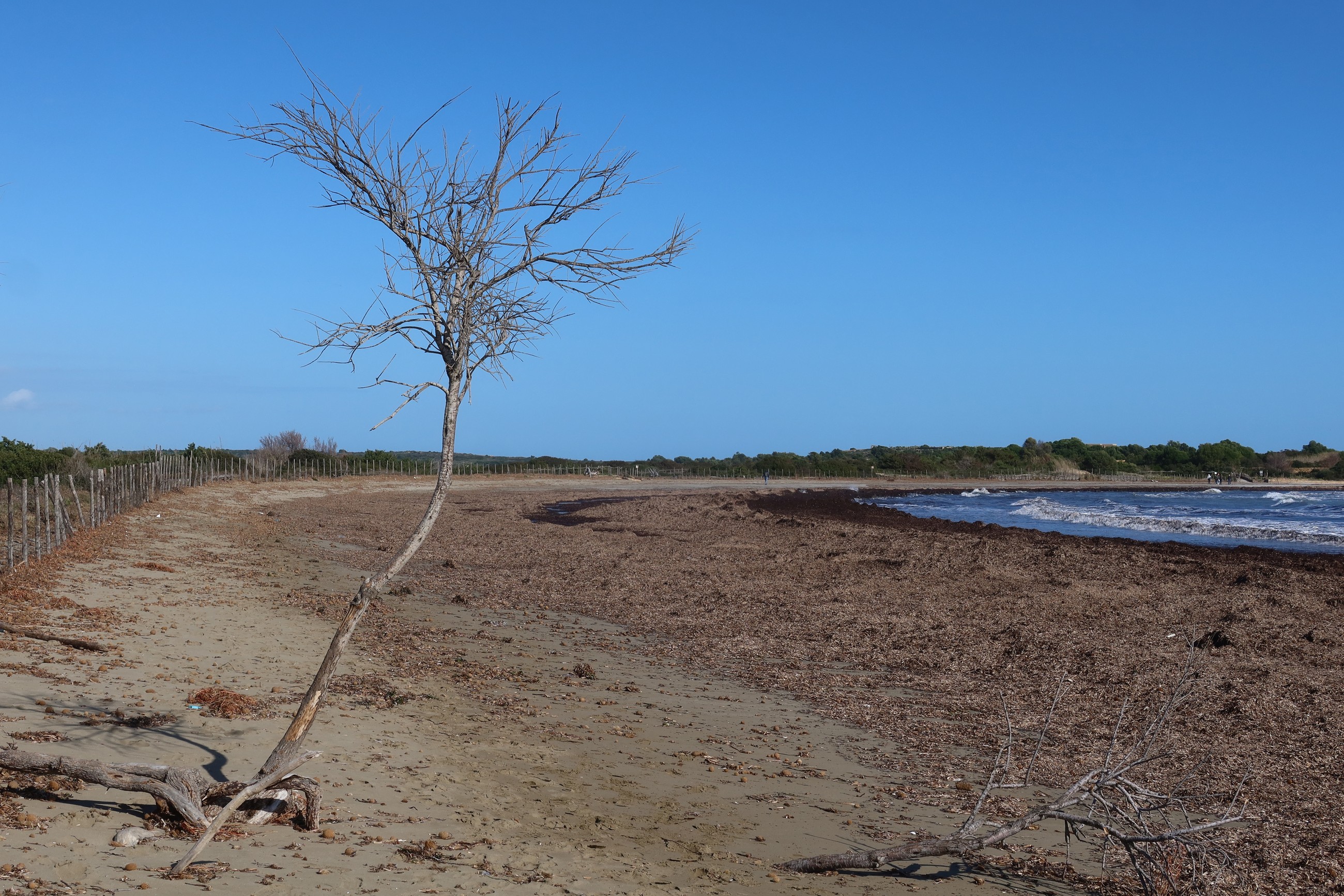

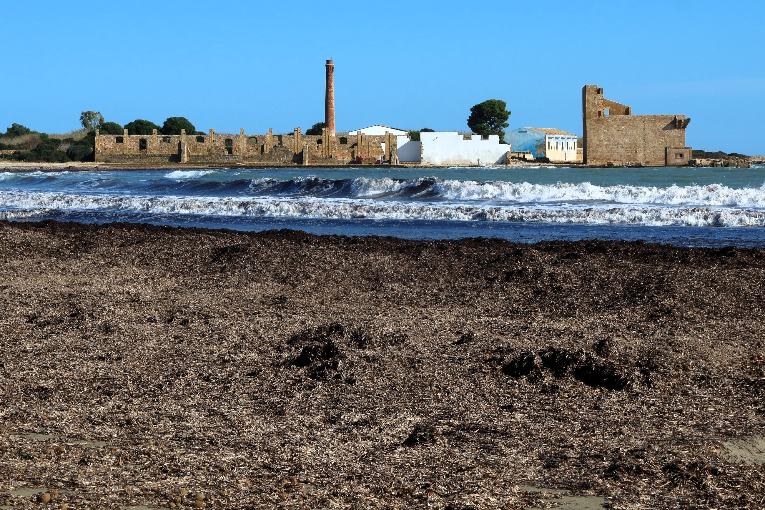

Odumřelé částí mořské trávy
Obr. 9: Pohled na pobřeží s nánosy odumřelých částí mořské trávy
