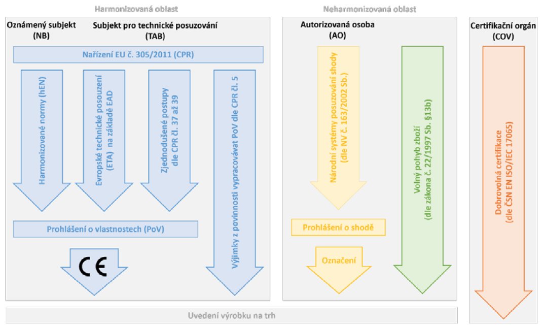

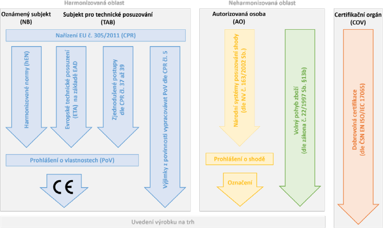

Jak dostat stavební výrobek na trh: Systémy posuzování shody
Stavební výrobky lze uvést na trh těmito cestami (Obrázek 1):
Obrázek 1: Systémy posuzování shody stavebních výrobků

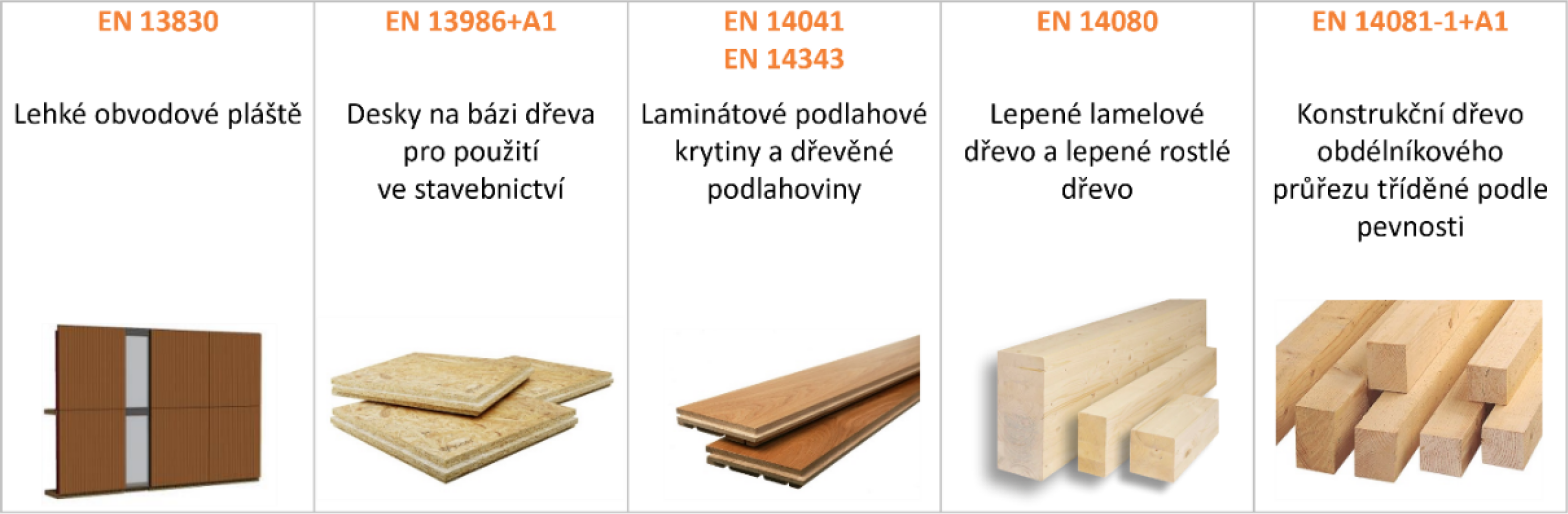

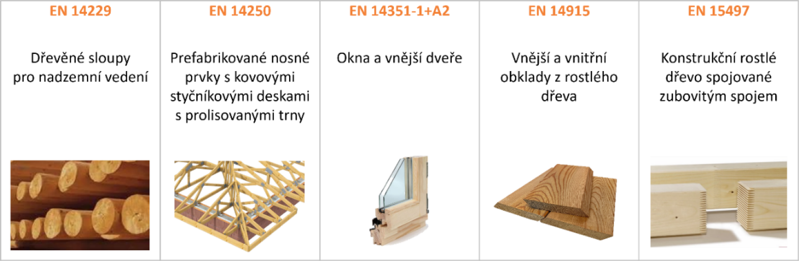

Pravidla pro uvádění stavebních výrobků na trh v rámci Evropské unie stanovuje Nařízení Evropského parlamentu a Rady (EU) č. 305/2011 (CPR) o stavebních výrobcích. Platí pro výrobky, na které existují harmonizované normy (hEN) (Obrázek 2), případně pro výrobky, na které je možné vydat individuální Evropské technické posouzení (ETA). Posouzení shody provádí oznámený subjekt nebo subjekt pro technické posuzování (TAB). Výrobce vydává Prohlášení o vlastnostech (PoV) a výrobek získává označení CE, což umožňuje jeho volný pohyb na evropském trhu.
Obrázek 2a: Výrobky, pro které existuje harmonizovaná norma
Obrázek 2b: Výrobky, pro které existuje harmonizovaná norma
Obrázek 2: Výrobky, pro které existuje harmonizovaná norma

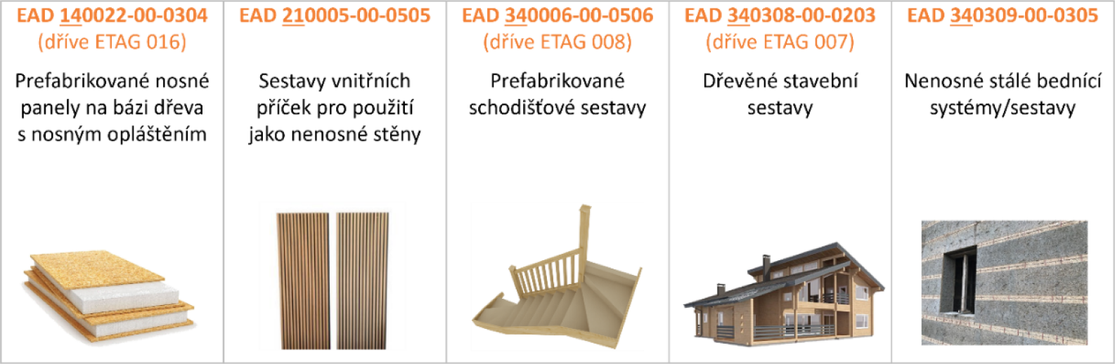

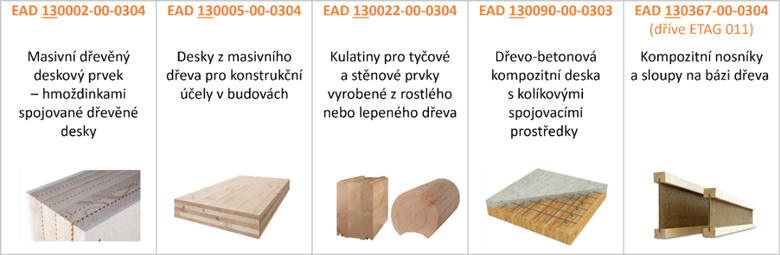

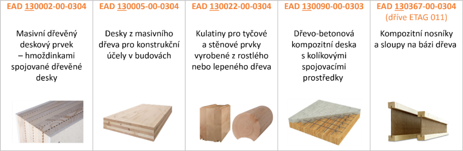

Zpracování ETA probíhá na základě Evropských dokumentů pro technické posuzování (EAD). Vztahuje se na konstrukční výrobky a prvky ze dřeva doplňky (skupina 13) (Obrázek 3) a na panely a prvky na bázi dřeva (skupina 14), vnitřní a vnější povrchové úpravy stěn a stropů, sestavy vnitřních příček (skupina 21) a stavební sestavy, jednotky, prefabrikované prvky (skupina 34) (Obrázek 4).
Obrázek 3: Konstrukční výrobky a prvky ze dřeva doplňky (skupina 13)
Obrázek 4: Panely a prvky na bázi dřeva (skupina 14), vnitřní a vnější povrchové úpravy stěn a stropů, sestavy vnitřních příček (skupina 21) a stavební sestavy, jednotky, prefabrikované prvky (skupina 34)

Výrobky, které nespadají pod CPR, podléhají národním systémům posuzování shody. To provádí autorizovaná osoba (AO) podle nařízení vlády č. 163/2002 Sb. Výrobce vydává Prohlášení o shodě, výrobek dostává označení shody a může být uveden na trh.
Dobrovolná certifikace – Certifikace jako konkurenční výhoda
Tato certifikace není závislá na legislativě, ale zvyšuje důvěryhodnost výrobku na trhu. Provádí jí certifikační orgán (COV) na základě normy ČSN EN ISO/IEC 17065. Jedná se např. o Dokument národní kvality (DNK) nebo Enviromentální prohlášení o produktu (EPD).

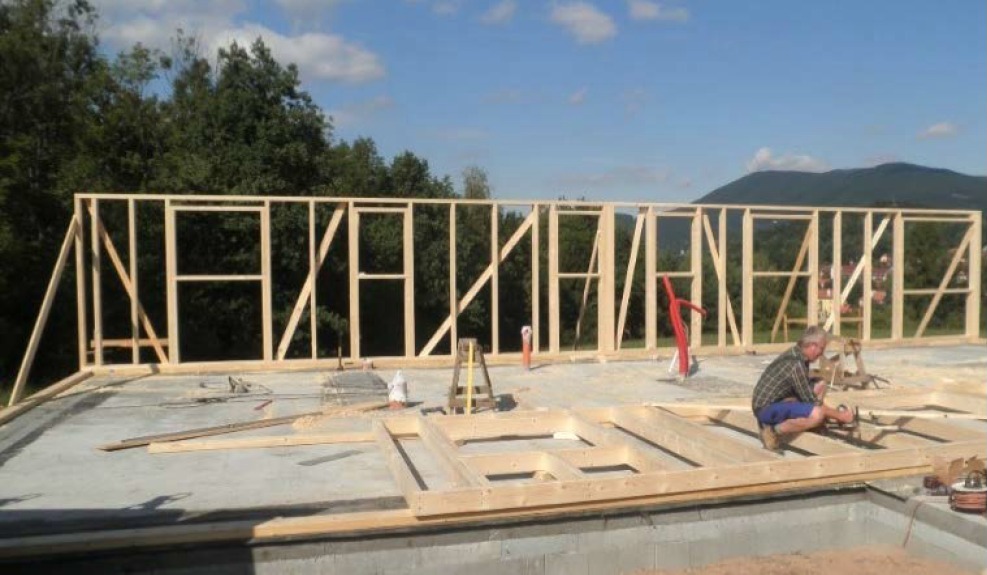

Požadavky na kontrolu dřevostaveb se liší podle technologie jejich výstavby:
  • Staveništní montáž
    Jednotlivé materiály jsou v tomto případě převezeny na staveniště, kde probíhá jejich opracování a montáž (Obrázek 5). Při využití technologie staveništní montáže se na dodavatele dřevostaveb žádná zákonná certifikace nevztahuje. Certifikované musí být pouze dílčí komponenty, ze kterých je stavba montována.

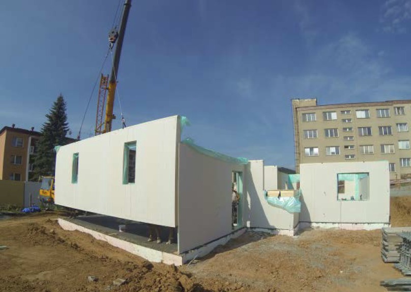

  • Panelová montáž
    Existuje zde určitá míra prefabrikace. Panely (např. stěnové, stropní atd.) nebo sestavy jsou vytvářeny již ve výrobě a na místě stavby jsou jen smontovány v celek a dokončeny finálními vrstvami (Obrázek 6). Prefabrikované stavební sestavy jsou považovány za výrobek a musí splňovat požadavky § 5a nařízení vlády č. 163/2002 Sb., to znamená, že jejich shodu s technickými normami ověřuje autorizovaná osoba.
Obrázek 5: Staveništní montáž
Obrázek 6: Panelová montáž

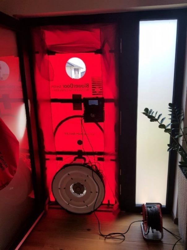

Obrázek 7: Blower door test – měření průvzdušnosti budov
Pro zajištění bezpečnosti, životnosti a funkčnosti prefabrikovaných stavebních systémů je nezbytné jejich důkladné testování. Klíčové zkoušky se zaměřují na mechanické, požární, tepelně-technické a akustické vlastnosti. Tyto zkoušky nejenže potvrzují shodu s normovými požadavky, ale také umožňují optimalizaci konstrukčních řešení. Výsledky těchto zkoušek slouží nejen pro certifikaci výrobků, ale také jako podklad pro návrh optimalizovaných konstrukcí. Systematické testování umožňuje výrobcům zdokonalovat své výrobky a projektantům spoléhat na ověřené parametry při návrhu staveb.
Vzduchotěsnost obálky budovy je klíčová pro energetickou účinnost dřevostaveb. Blower Door Test slouží k detekci netěsností, které mohou vést k nežádoucím tepelným ztrátám, průvanu nebo riziku kondenzace vlhkosti. Test spočívá ve vytvoření podtlaku nebo přetlaku v budově a měření objemu nekontrolovaně pronikajícího vzduchu. Výsledná hodnota slouží jako klíčový ukazatel kvality provedení stavby. Vysoká vzduchotěsnost je nezbytná zejména pro nízkoenergetické a pasivní domy, kde je nutné minimalizovat neřízené úniky tepla a zajistit efektivní řízené větrání.
