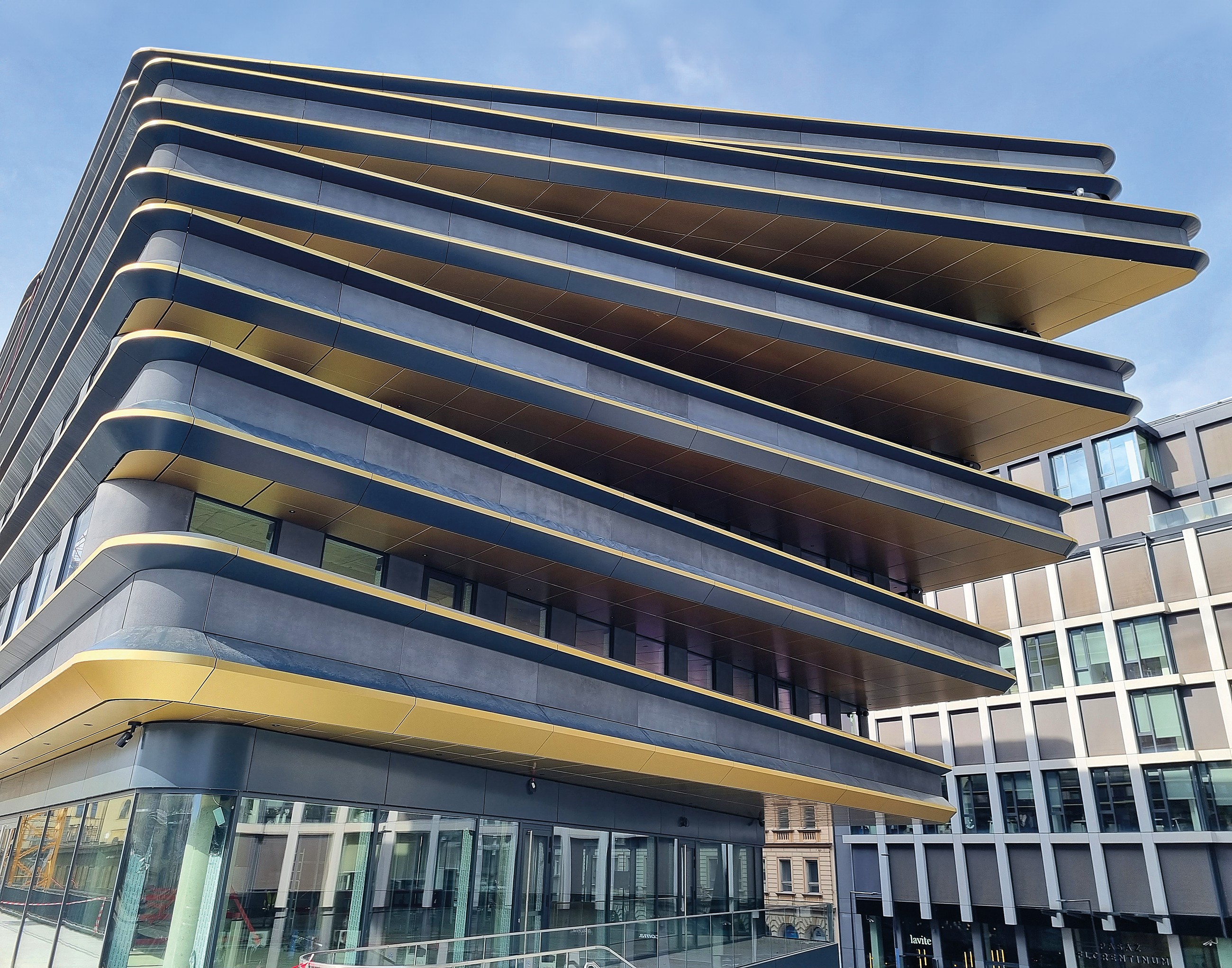

Technické řešení a realizace unikátního obvodového pláště Masaryčky
Architektonický návrh pražské Masaryčky od Zahy Hadid je unikátní nejenom svým designem obvodového pláště, ale také realizací celé fasády. Ve spolupráci s Českou komorou lehkých obvodových plášťů (ČKLOP) nabízíme řadu technických zajímavostí z realizace této netradiční fasády s mnoha křivkami, atypickými detaily, originálními fasádními díly. Atypičnost a členitost pláště se odrážela ve vysokých nárocích na projekční práce i na samotnou výrobu, montáž a dodavatelský řetězec.

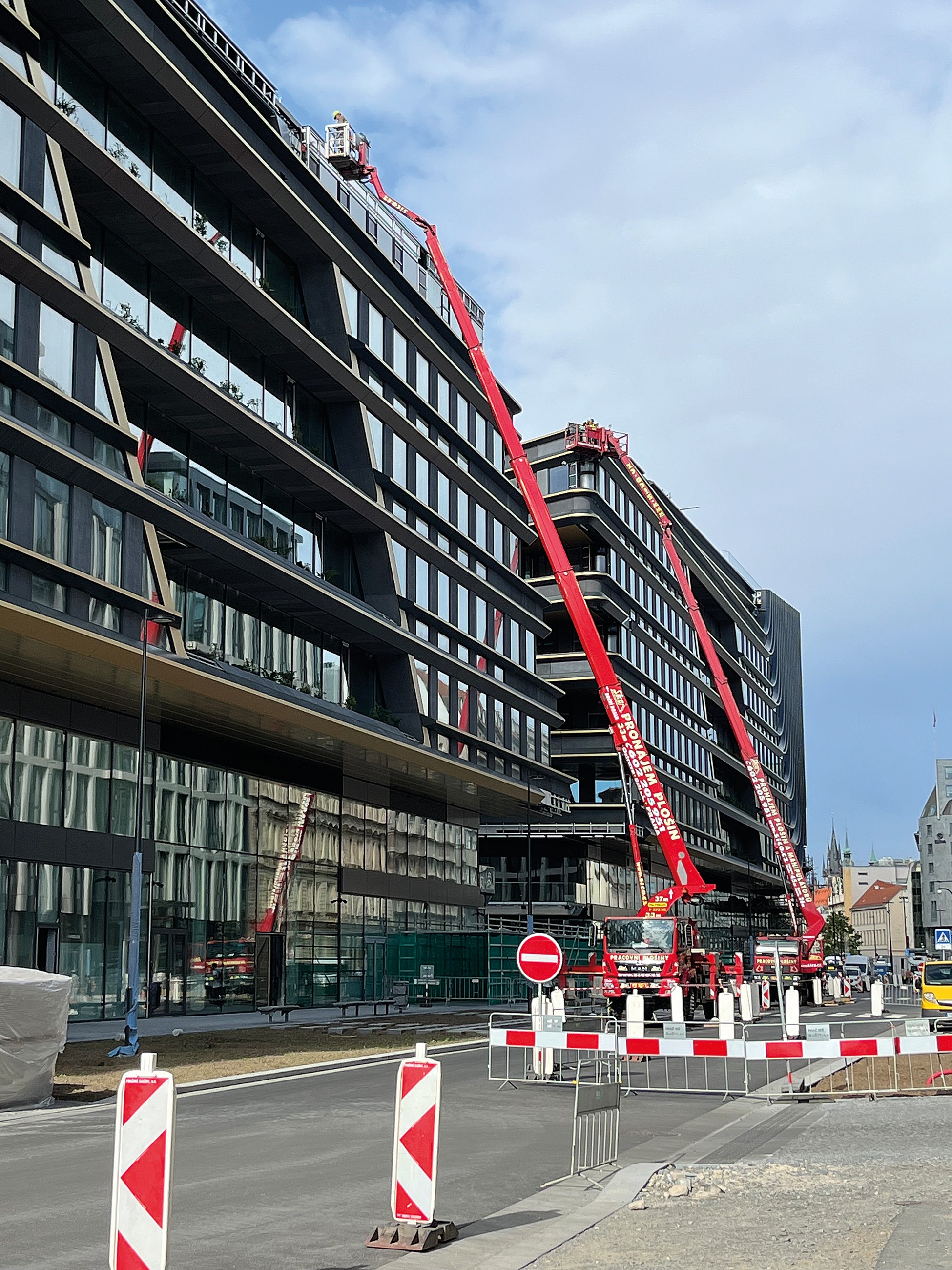

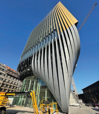

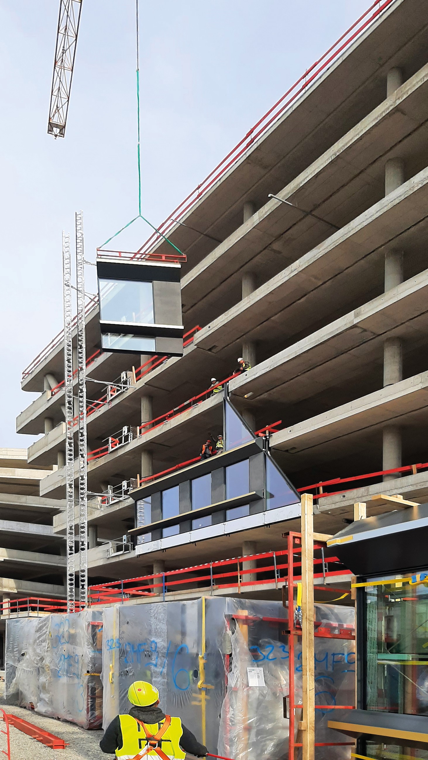

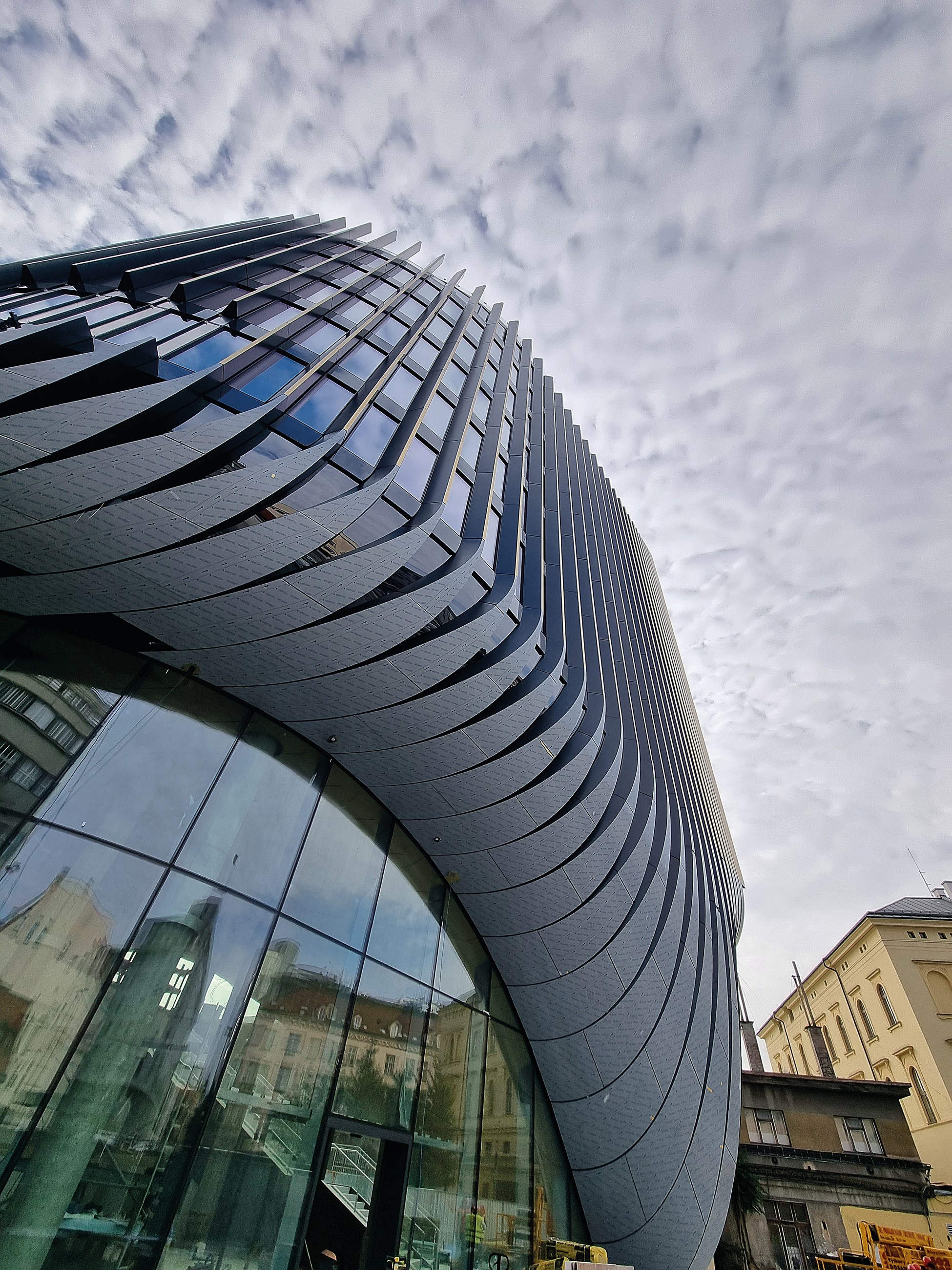

Modulová fasáda a prostorové pohledové lamely
Koncept modulové fasády umožnil v předstihu vyrábět kompletní fasádní dílce v kontrolovaném prostředí výroby a na moduly přímo ve výrobě osadit jak pohledové GRC desky (sklovláknobeton), tak také prostorové vodorovné lamely. V modulech jsou osazena ven výklopná okna s vnější pohledovou plochou tvořenou GRC deskou, pod níž je z důvodu zlepšení tepelnětechnických parametrů osazen VIP panel (vakuově izolační panel).
Takto připravené kompletní fasádní moduly byly následně instalovány při montáži pomocí jeřábu na předem připravené kotvení bez potřeby lešení. Osazením fasádního modulu jsme jedním krokem uzavírali objekt a zároveň s modulem osazovali i pohledové prvky.

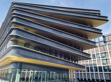

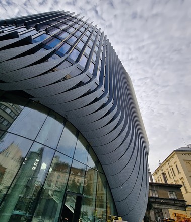

Významnou roli v samotné realizaci hrál rovněž fakt, že vodorovné prostorové pohledové lamely „obíhají“ okolo objektu a vzájemně na sebe navazují.
Horizontální lamely pak v přední části, po obou podélných stranách směrem ke kýlu, navazují přes obloukové tvarovky a tzv. „výhybky“ na vertikální lamely, které přecházejí až nad úroveň atiky do tzv. „koruny“.
Pohledové prvky navíc probíhají přes různé typy konstrukcí s odlišným postupem montáže, což kladlo vysoké nároky již od úrovně projektování – bylo potřeba převést zadané plochy do 3D programu Solidworks a Catia, ve kterém se následně modelovaly jednotlivé části fasád, a také přes vhodně zvolené technologické postupy výroby a montáže na stavbě s důrazem na přesnost zaměření i samotné montáže.

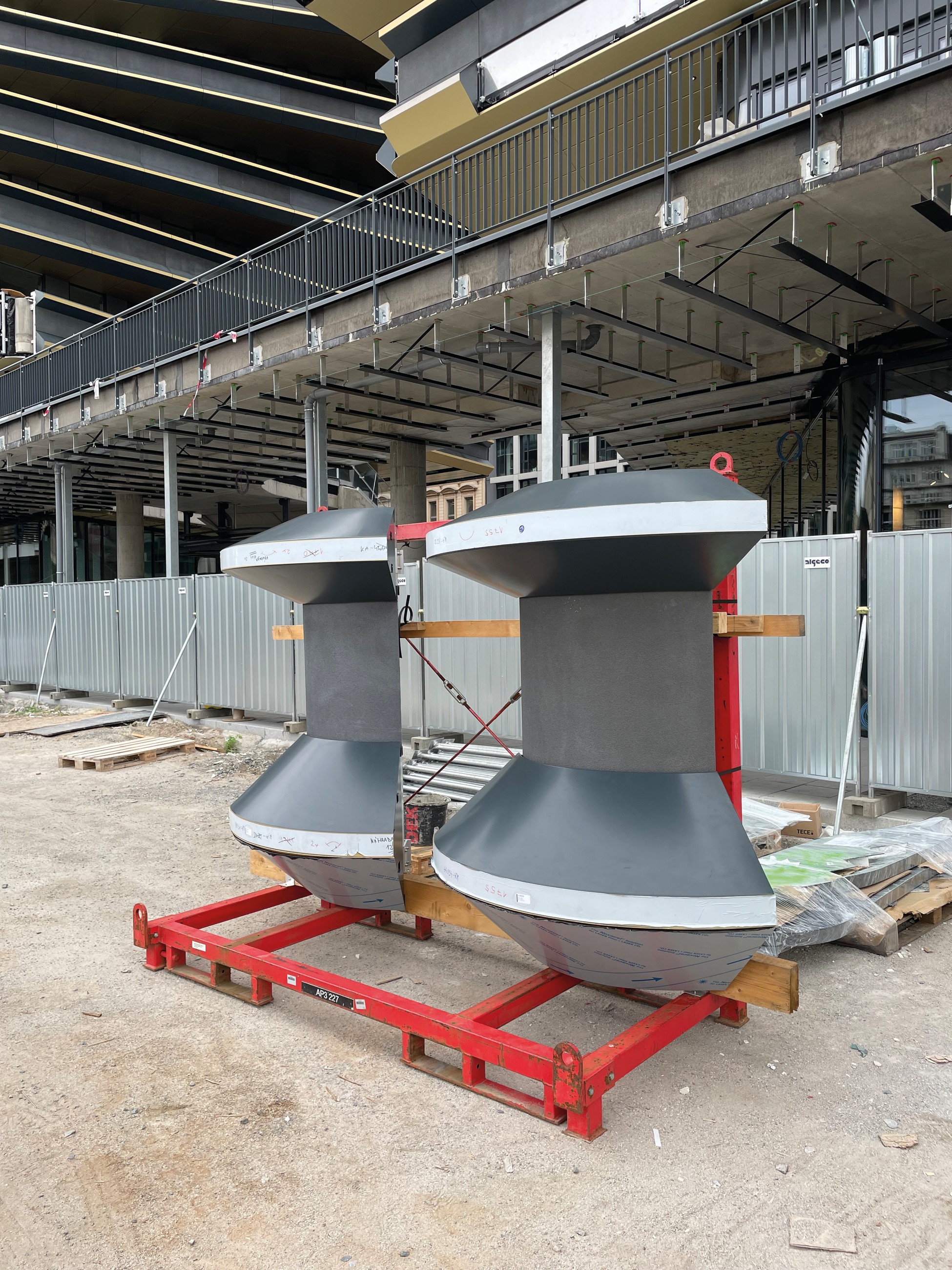

Pohledové lamely i obloukové dílce byly vyrobeny z hliníkového plechu tloušťky 3 mm. Na vnitřní, nepohledové straně, jsou lamely vyztuženy žebry, která zajišťují jejich statickou a tvarovou stabilitu.
Povrchová úprava je provedena práškovým lakem. Dominantní linky lamel pak tvoří pásky ze zlatě eloxovaného hliníkového plechu ve shodném odstínu, jako je kýl a podhledy.
Ve spodní části, kde fasády přecházejí na zlaté podhledy, jsou lamely fasády řešeny nejen se zlatým páskem, ale i se zlatou spodní polovinou lamely, která tak opticky vytváří plynulý přechod fasády na zlaté podhledy.
Na fasádu jsou prostorové pohledové lamely osazeny přes bajonetové čepy, jež umožňují potřebnou dilataci nezávisle na fasádě.
Nárožní obloukové díly před montáží.

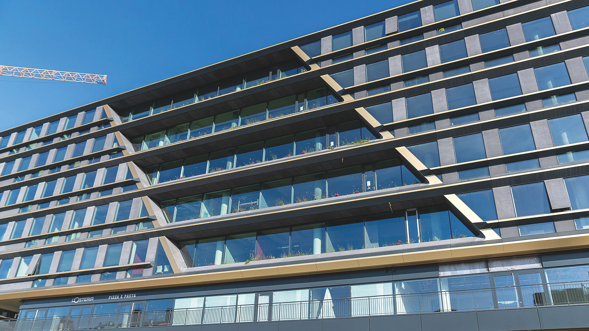

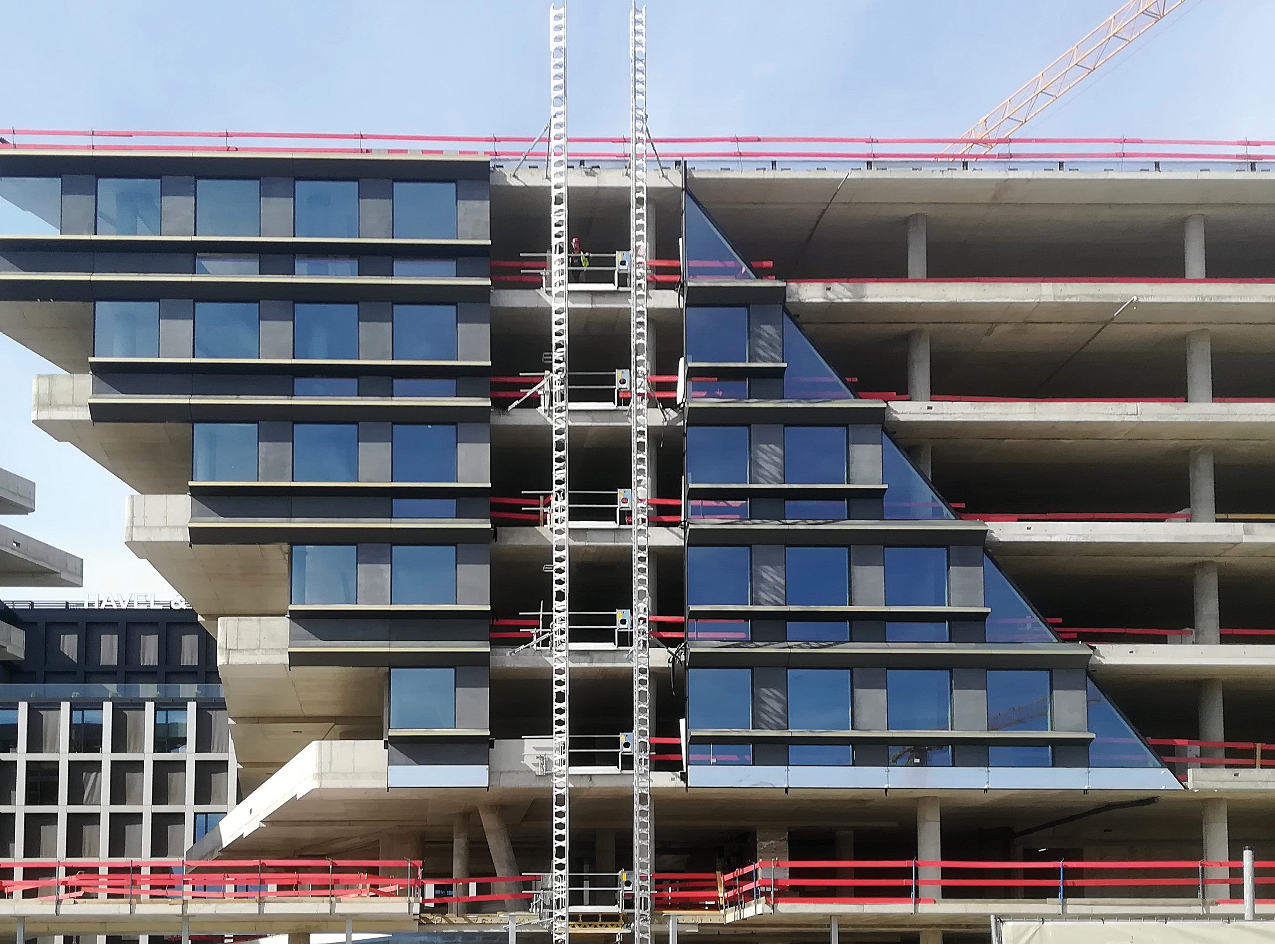

Diagonal Bays
Plocha modulových fasád je na podélných stranách ze severu a z jihu vždy zhruba v polovině každého objektu „protnuta“ ustupujícími fasádami tzv. Diagonal Bays.
Tato část je řešena fasádou typu sloupek–příčník. Samotný šikmý přechod mezi plochou modulové fasády a ustoupeným prosklením Diagonal Bays je vyřešen nosnou ocelovou konstrukcí osazenou mezi jednotlivá podlaží. Ocelová konstrukce slouží především jako nosný prvek pro vnější a vnitřní obklady a k napojení navazujících fasád. Ocelová konstrukce je doplněna o potřebnou tepelnou izolaci a hydroizolační uzavření.
Na straně z interiéru je osazena kapotáž z pohledových lakovaných plechů se skrytým uchycením ke konstrukci.
Z exteriéru je prosklení Diagonal Bays lemováno GRC deskami (sklovláknobeton) osazenými na šikmých bočních plochách ustupující konstrukce. Ze stejného materiálu je tvořen i podhled a ve spodní části probíhající tvarovky, které navazují na průběžné hliníkové lamely fasády. Napojení mezi šikmými a vodorovnými plochami GRC obkladů na jejich spodní straně v každém podlaží je řešeno rovněž z materiálu GRC jako prostorově tvarované dílce, tzv. „filety“, které vytvářejí plynulý přechod mezi těmito konstrukcemi.

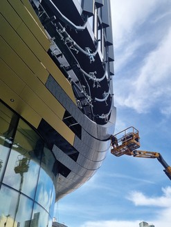

Zlaté podhledy plynule navazují na kýl – montáž detailu.
Zlaté podhledy jsou také na jednotlivých terasách, pohled na Rotated Plazza.
Část montážních prací probíhala z plošin.

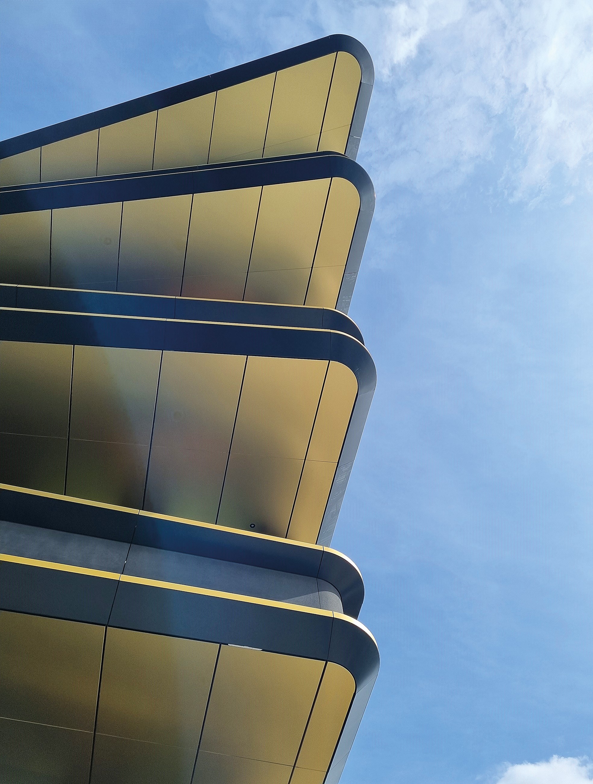

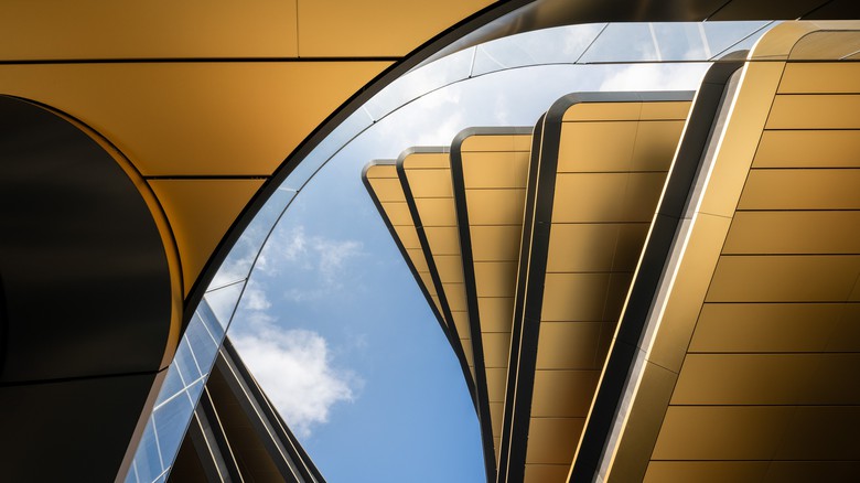

Podhledy
Přechod mezi ustoupenými fasádami 1. a 2. NP a plochou modulové fasády je řešen podhledem z hliníkových kazet tloušťky 3 mm s povrchovou úpravou zlatou eloxáží. Podhledy v této úrovni probíhají nejen na podélných stranách objektu, ale také v místě mezi objekty (centrální prostor Rotated Plazza), v němž jsou obě strany podhledů propojeny, stejně tak i na východní straně objektu.
Na západní straně, směrem k náměstí u Masarykova nádraží, pak zlatý podhled plynule přechází do prostorové konstrukce zlatého kýlu.
Zlaté podhledy jsou na objektu osazeny i na jednotlivých terasách.

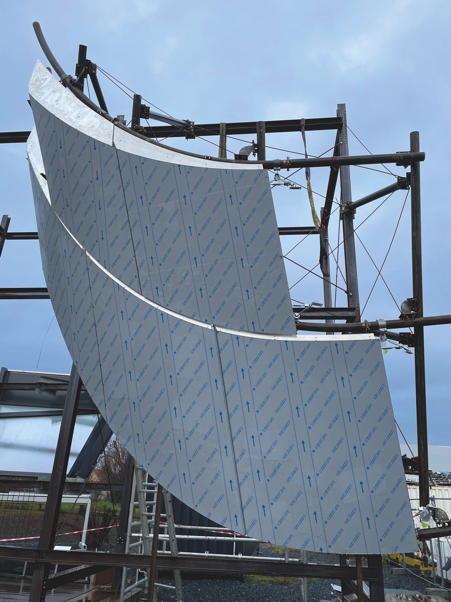

Náročnost a druhovost tvarových prvků znamenala vytvářet samostatnou dokumentaci pro každý originální díl a vést intenzivní komunikaci s výrobou a subdodavateli nad technologií výroby, ale také nad způsobem balení, aby nedocházelo k poškozování výrobků při přepravě a manipulaci.
Zvolené postupy pak byly ověřovány na vybraných vzorových výrobcích ve skutečné velikosti. Mnohdy bylo nutné provést korekci zvoleného řešení a vzorové výrobky vyrábět opakovaně, dokud nebyla jistota, že postup je správný. Toto nebylo však možné realizovat pro každý jednotlivý tvar, protože mnoho dílů je jedinečných. Například u obloukových tvarovek, a zvláště pak přechodových „výhybek“ se odladily principy výroby, ale tvary, respektive rádiusy se u jednotlivých dílů odlišovaly.

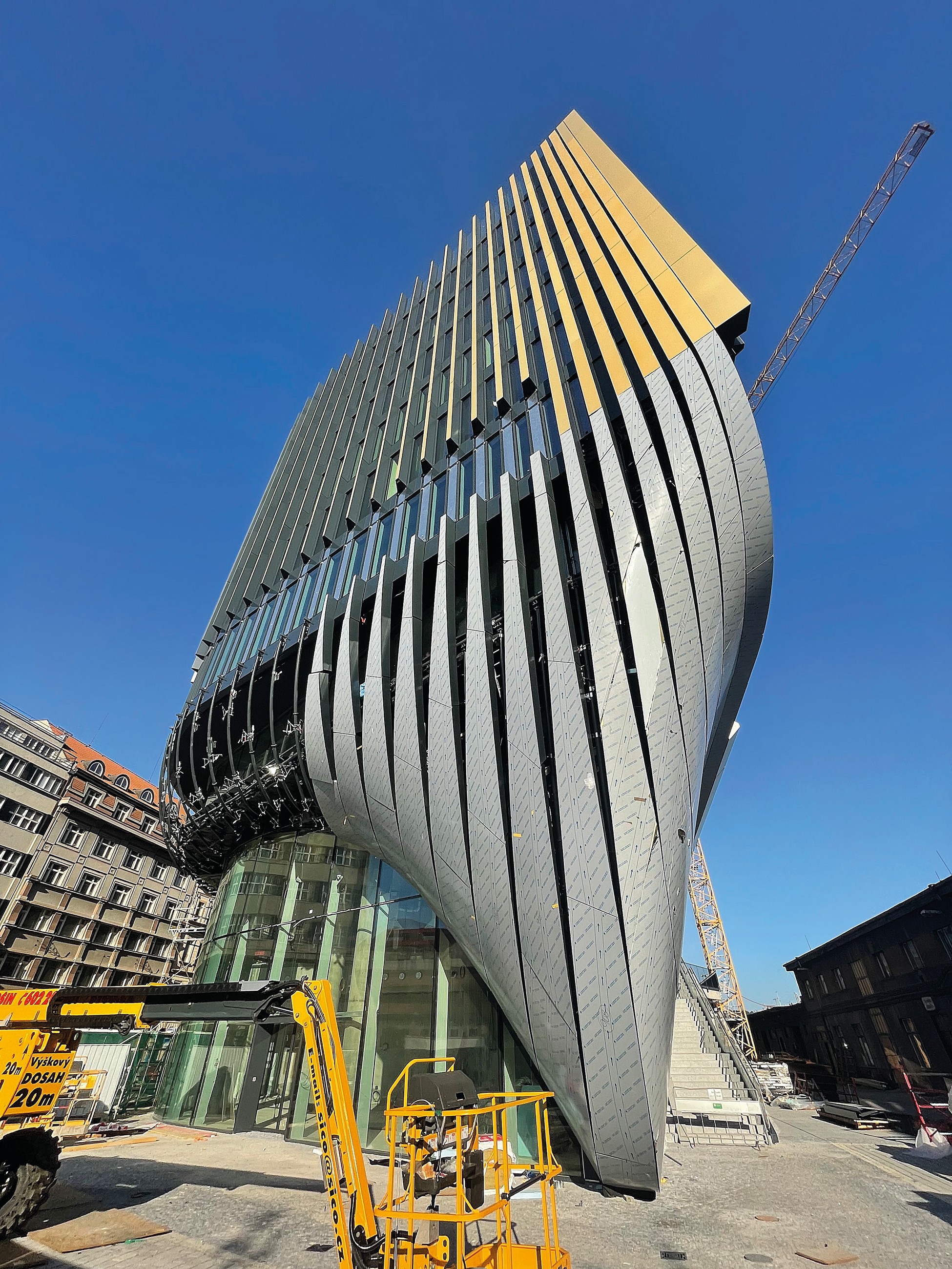

Kýl je realizačně nejnáročnější částí obvodového pláště.

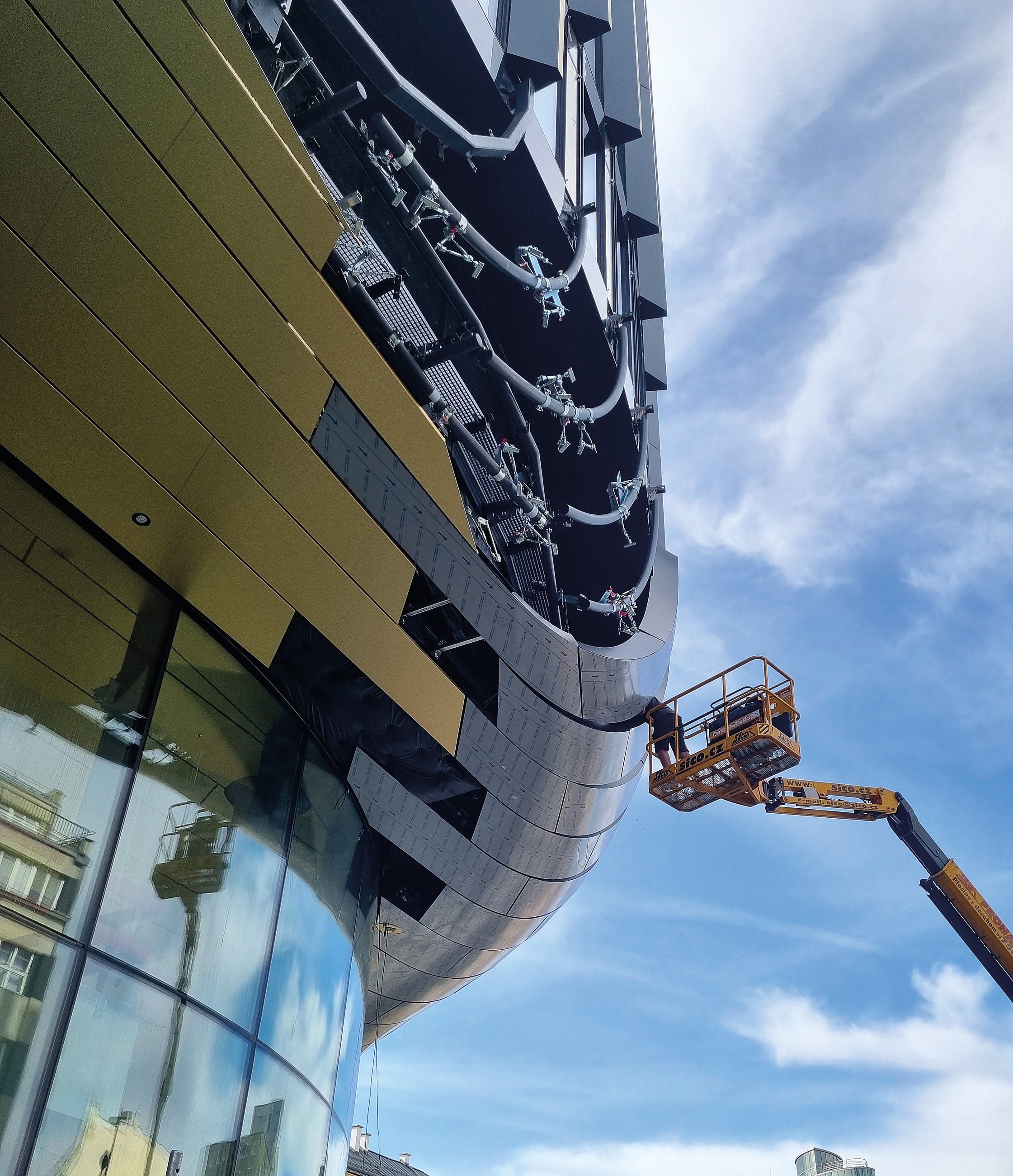

Zlatý kýl
Dominantou celé stavby a výjimečný svým tvarem je zlatý kýl v průčelí objektu. Konstrukce kýlu má exteriérovou a interiérovou část. Přes prosklenou fasádu, která tyto dvě části odděluje, kýl jako by kontinuálně opticky přechází z exteriérové strany do interiéru. Prostorově zborcené plochy jednotlivých dílů kýlu, jež na sebe navazují, činí každý díl originálem. To znamená, že plocha kýlu neobsahuje shodné pohledové díly.

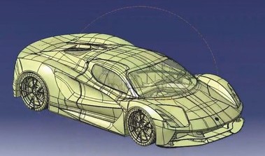

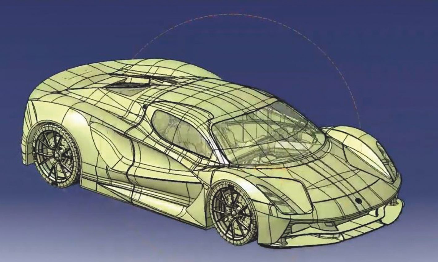

Koncepce technického řešení kýlu vychází z principu tvarování karoserie automobilů, kde jednotlivé plochy na sebe musí plynule navazovat. Jednotlivé prvky jsou po výrobě standardními postupy nezměřitelné. V našem případě se jedná o zborcené přímkové plochy.

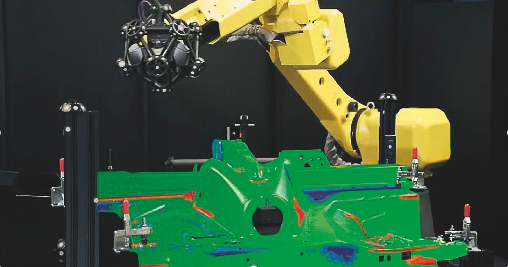

Celý koncept byl od počátku založen na práci s digitálními daty. Přes všechny procesy od zpracování projektové dokumentace přes převod digitálních dat do samotné výroby a s následným využitím při montáži, s plnou důvěrou, že výrobek a hotová fasáda budou odpovídat digitálnímu modelu.
Pro ověření geometrie výsledného výrobku a porovnání s výchozím 3D modelem bylo použito v některých případech 3D skenování, díky němuž je možné vyhodnotit případné odchylky.
Náročným procesem modelování a vyhodnocování výsledných tvarů a návazností procházely nejen samotné pohledové panely kýlu, ale všechny jednotlivé prvky, ze kterých se konstrukce kýlu skládá.
Primární nosná ocelová konstrukce je tvořena kombinací rovných a ohýbaných trubek, jež odpovídají tvaru finálního kýlu. Konstrukce je kotvena do betonového skeletu. Už výroba a montáž této konstrukce vyžadovaly vysokou přesnost a nadstandardní přístup ke zpracování dokumentace.
Inspirací pro koncept řešení kýlu bylo tvarování karoserie automobilů.

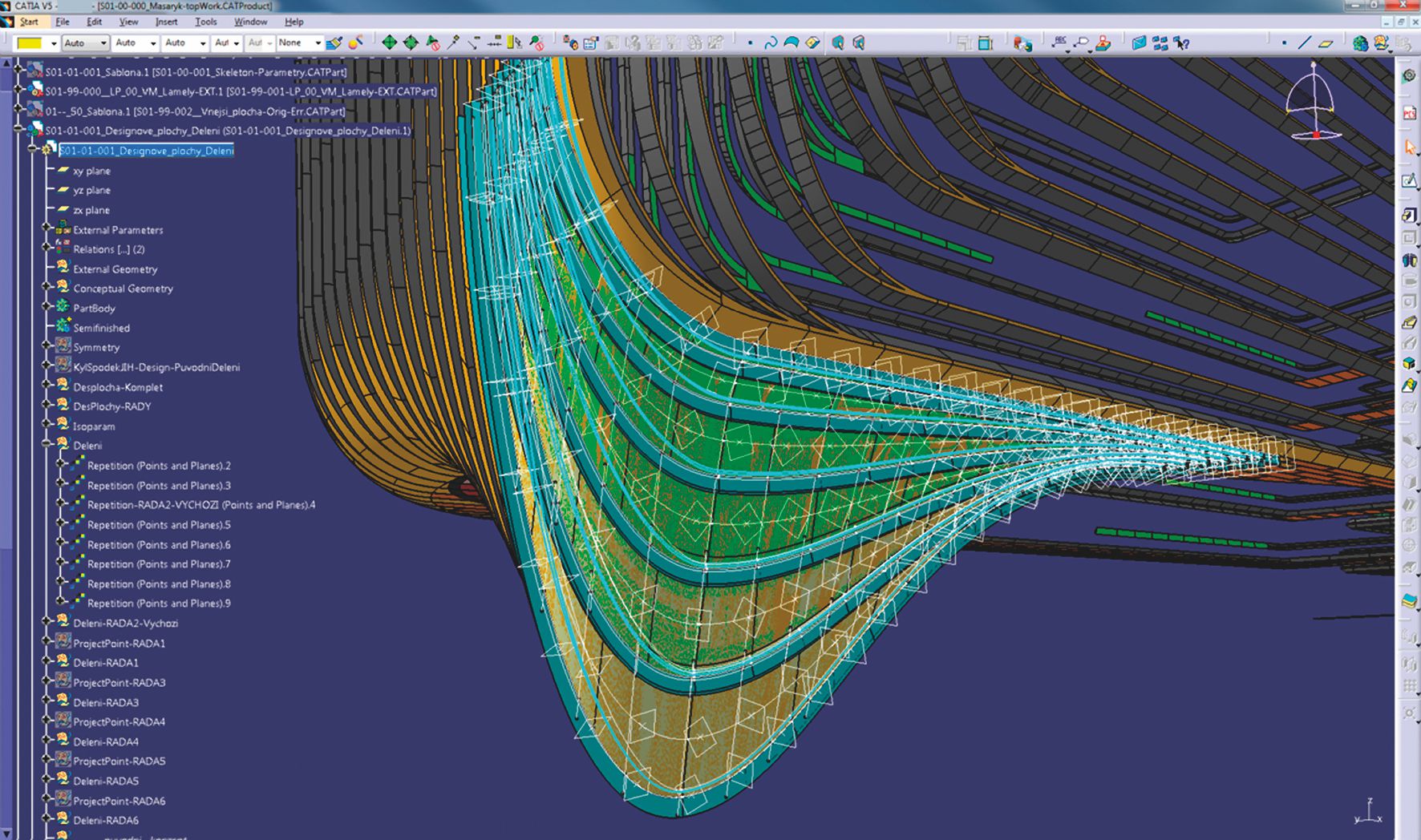

Návrh a projektová dokumentace byly zpracovány v systému Catia.
Správnost geometrie bylo možné ověřovat pomocí 3D skenování.

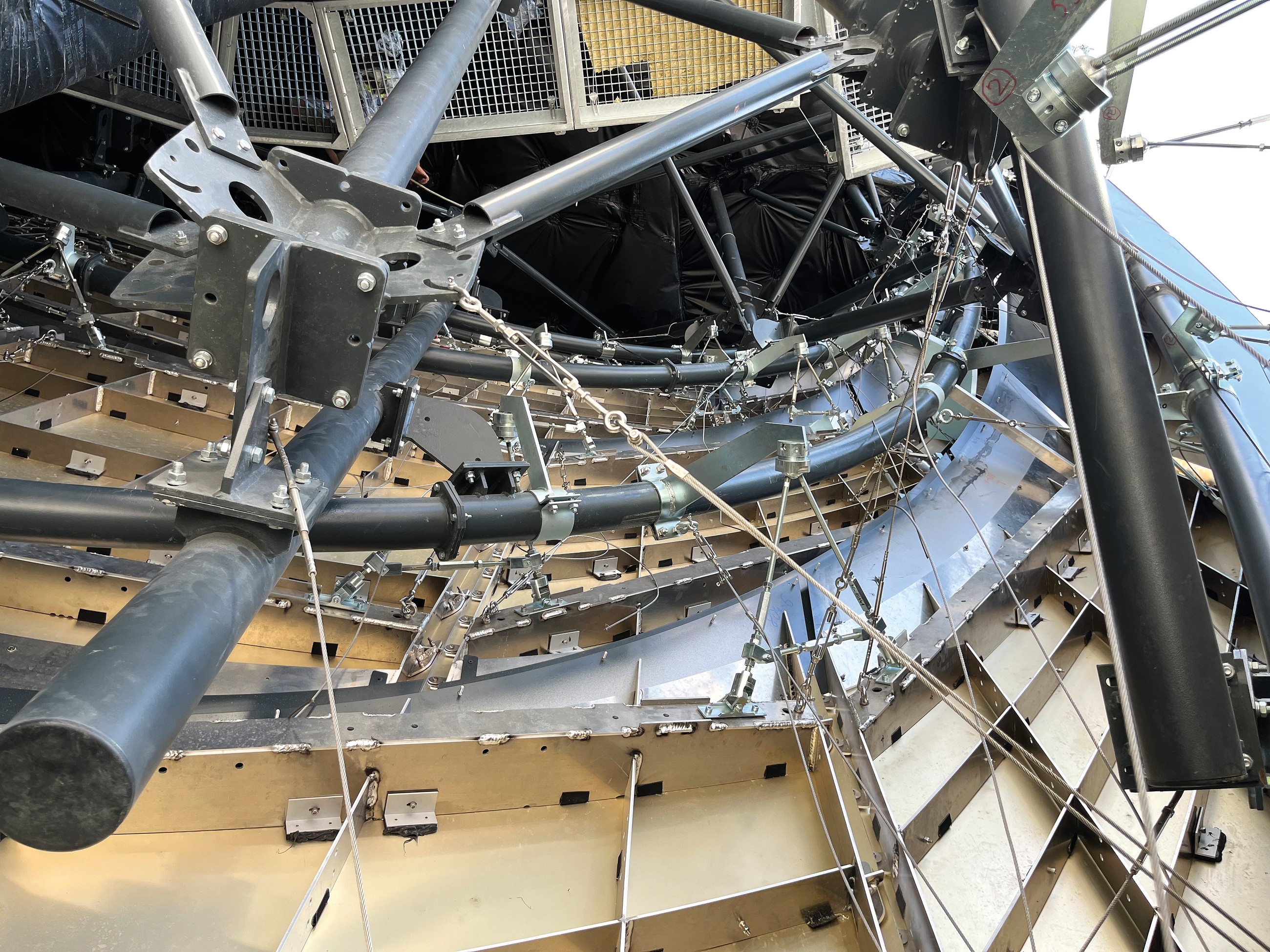

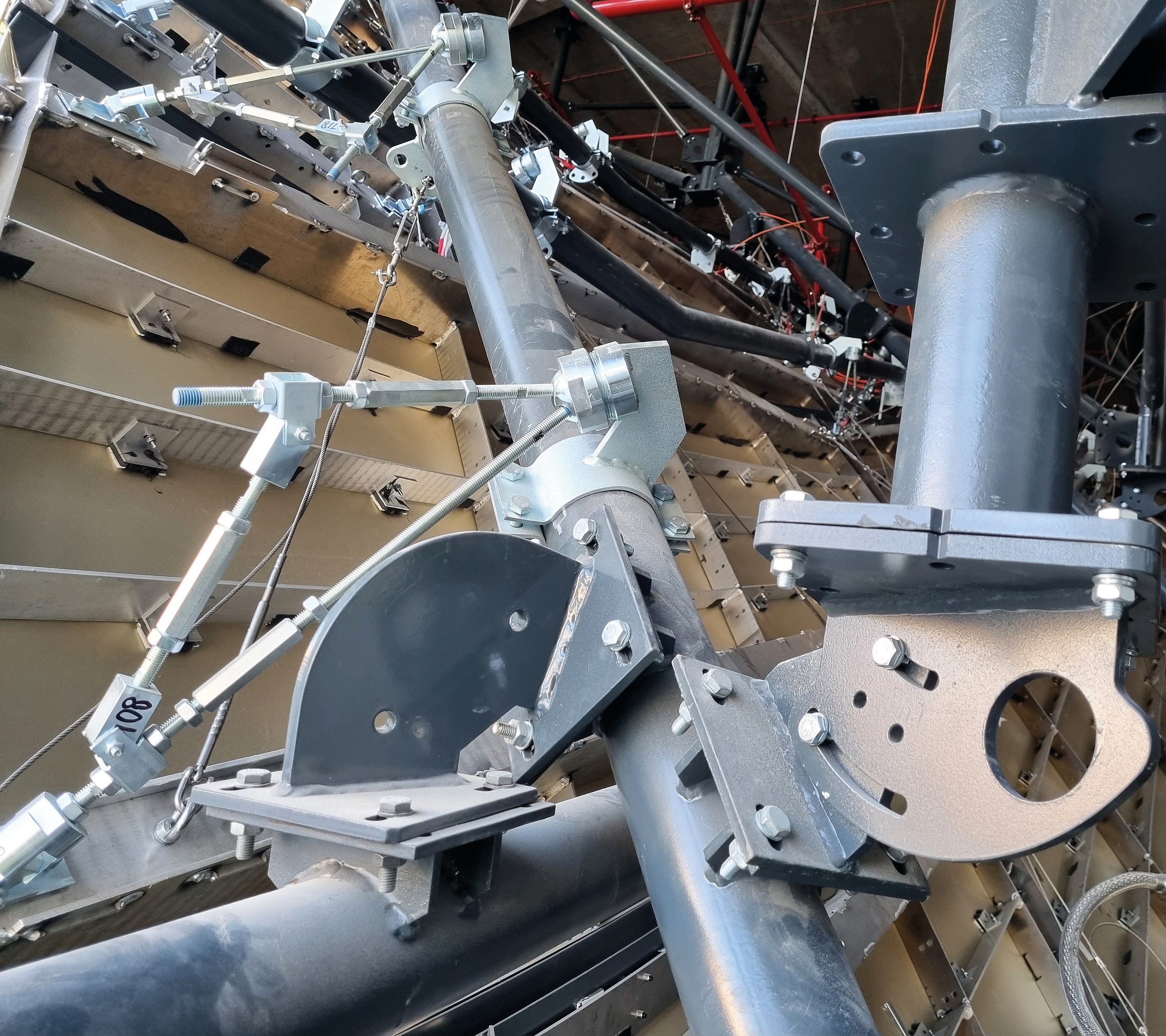

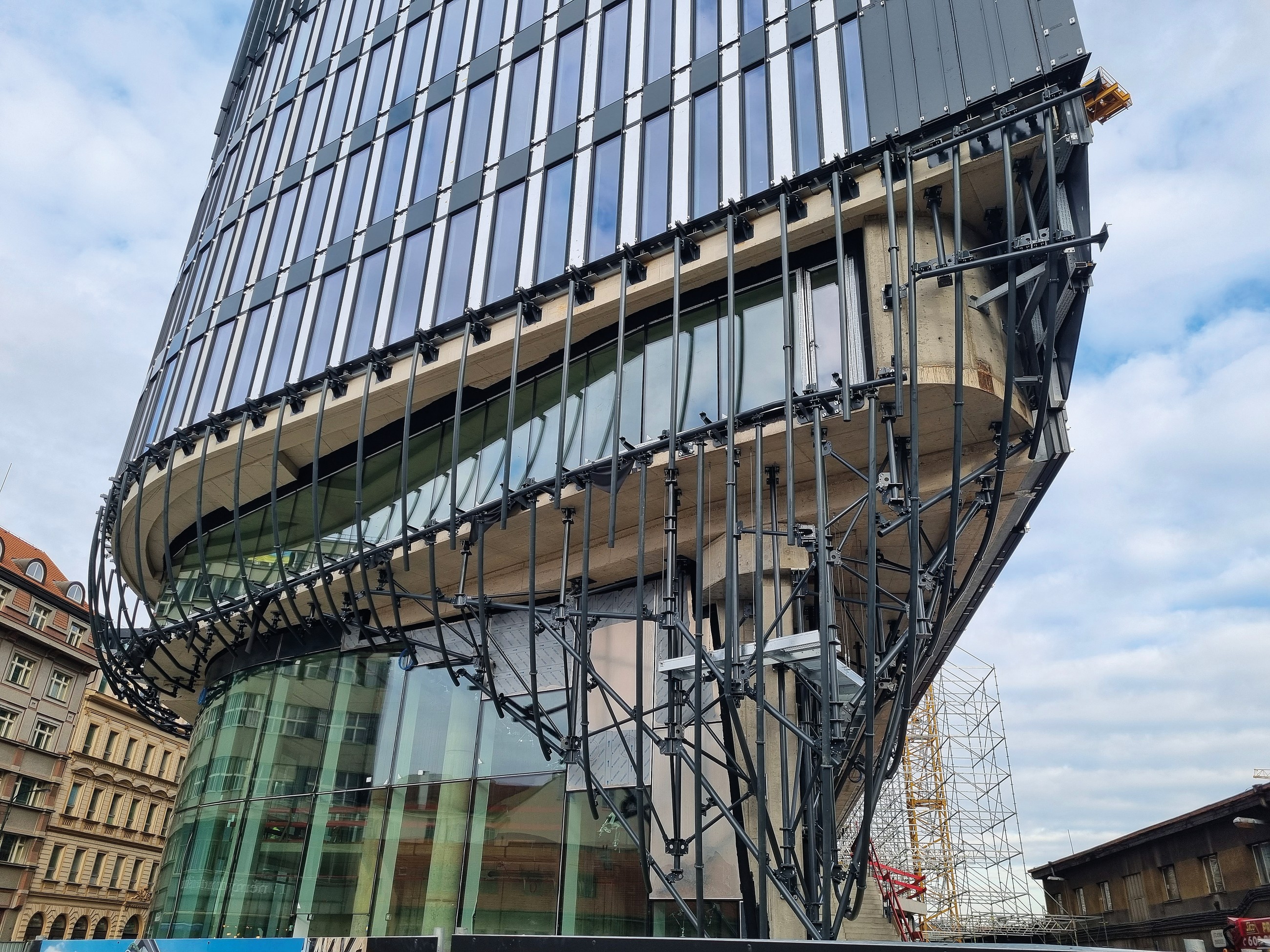

Sekundární nosné a rektifikační prvky zajišťují kotvení pohledových panelů k nosné primární ocelové konstrukci. Pro tuto část byl vyvinut speciální prvek, tzv. Spider (pavouk), nastavitelný ve všech směrech tak, aby bylo možné eliminovat výrobní a montážní tolerance, rektifikovat a ustavit velmi přesně pohledové panely do požadované polohy. Spider je přes objímku s kulovým čepem osazen na trubkovou konstrukci. Z kulového čepu pak vycházejí vzájemně propojená nastavitelná ramena, přes která je výsledně přikotven pohledový panel.
Spider zajišťuje přesné osazení panelu a jeho zafixování v požadované poloze. Zatížení od samotného panelu pak přenáší síť nerezových lanek s napínáky, která jsou rovněž kotvená k trubkové konstrukci.
Pro přesné ustavení Spiderů byla nutná stálá přítomnost geodetů, kteří vyměřovali jednotlivé pozice, ale také opakovaně kontrolovali pozici každého Spideru i v průběhu následné montáže.
Výrobní a montážní postupy byly ověřovány na zkušebním mock-upu, který již odpovídal reálnému stavu.
Namontovaná primární ocelová konstrukce kýlu.
Pro co nejpřesnější geodetické zaměření v prostoru byly pro každý Spider na 3D tiskárně vytisknuty unikátní plastové nástavce. Pro usnadnění vytyčení každé jednotlivé polohy byly použity kloubové stativy osazené na konstrukci.
Celkem bylo užito více než 400 ks těchto Spiderů, jež měly sice stejný technický princip, avšak lišily se polohou objímky a délkou ramen v závislosti na své pozici v konstrukci. Výše uvedený princip Spiderů a jejich přesnost vytyčení byla klíčová vzhledem k tomu, že po namontování jednotlivých panelů již nebyla geodetická kontrola možná.

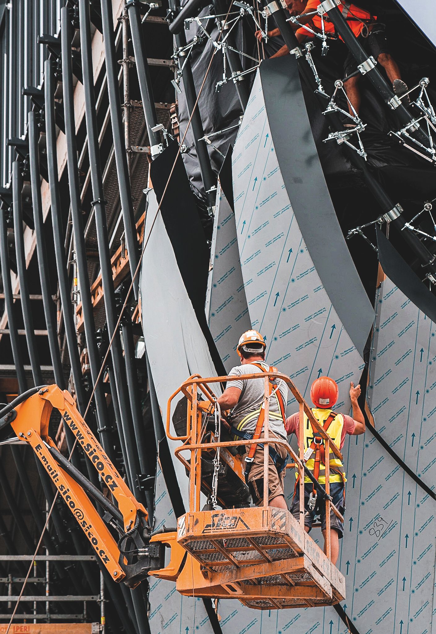

Finální pohledová plocha kýlu je vyskládána z unikátních designových panelů. Pro maximální zachování tvarů a zefektivnění celého procesu byly datové formáty vytvořené ve 3D modelu následně transformovány do výroby.
Montáž panelů kýlu.
Montáž panelů kýlu.
Detail Spideru a ocelové konstrukce.
Pohled na vnitřní stranu kýlu.
Výroba začínala u vypálených základních rámů laserem, respektive jejich jednotlivých žeber, které se následně sestavovaly systémem podobným jako puzzle.
Rám, který vytvářel základní tvar každého panelu, byl „potažen“ zlatým eloxovaným plechem, jenž se přizpůsobil požadovanému tvaru příslušného rámu a následně byl ve své poloze ke konstrukci zafixován.
Probíhaly ještě další procesy a operace ve výrobě, jako například doplnění dalších fixačních bodů pro doladění výsledného tvaru plechu, opatření lemů, doplnění montážních prvků nebo kontrola povrchů.
Jednotlivé panely měly jasně stanovenou posloupnost montáže. Osazení panelů na předem ustavené Spidery probíhalo pomocí plošin a zvedacích prostředků. Vyrovnání každého panelu do výsledné pozice se opět neobešlo bez přesné práce geodetů.
Návrh a výrobní dokumentace byly kompletně zpracovávány v systému CATIA, v němž bylo možné pracovat s objemnými daty a převádět obecné plochy do rozvinutelných tvarů. Byly vytvořeny obsáhlé parametrické modely s desítkami měnitelných parametrů a pomocná makra pro zpracování výsledného 3D modelu.
I přes maximální snahu o zjednodušení dokumentace pro výrobu designových panelů bylo vytvořeno více než 18 000 výrobních a kompletačních výkresů.
