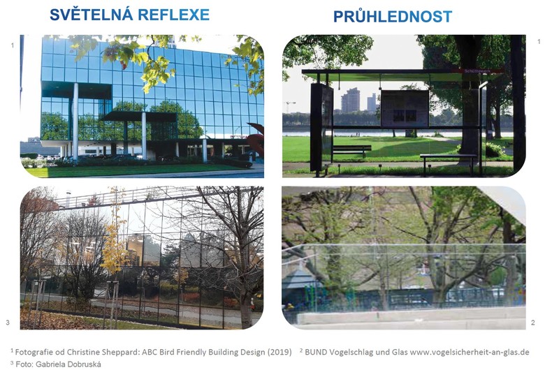

Ptáci vnímají svět kolem sebe jinak než lidé
Zrak ptáků je většinou výrazně lepší jak z hlediska ostrosti, tak vnímání barev, ale sklo pro ně představuje překážku, kterou nedokáží včas a bezpečně identifikovat. Je třeba brát v úvahu i to, že jejich let má poměrně vysokou rychlost, a navíc jejich zorné pole může být zúžené a jejich zrak nesměřuje vždy dopředu. U menších ptáků je rychlost letu kolem 30 km/hod, u větších výborných letců to může být 90 km/hod i více.
Skleněné plochy, které jsou reflexní a zrcadlí zeleň nebo jsou průhledné – transparentní, představují překážku, kterou letící pták nedokáže identifikovat. Jde nejen o okna, skleněné fasády, ale také zastávky městské dopravy s čirým sklem. Problémem jsou i prostory mezi budovami se skleněnými fasádami, které se z pohledu ptáků mohou zdát jako volný prostor. Pastí může být i špatně koncipované osvětlení budov, které dokáže v noci ptáky zcela dezorientovat.
Nebezpečí ale nepředstavují jen oblasti městské zástavby, ale také zahrady u rodinných domů. I zde je trendem zvětšování prosklených ploch, a navíc v okolí domů a na zahradách nacházejí ptáci snadno potravu. Typicky domy stojící na okraji volných ploch kolem polí, stromořadí či vodních ploch představují zvýšené nebezpečí. Vysloveně rizikovou je transparentní nebo reflexní výplň větší než 2 m2, která se nachází v přímém kontaktu s místy přirozené koncentrace ptáků, což jsou nezacloněné přírodní prvky ve vzdálenosti 100 m od výplně.
