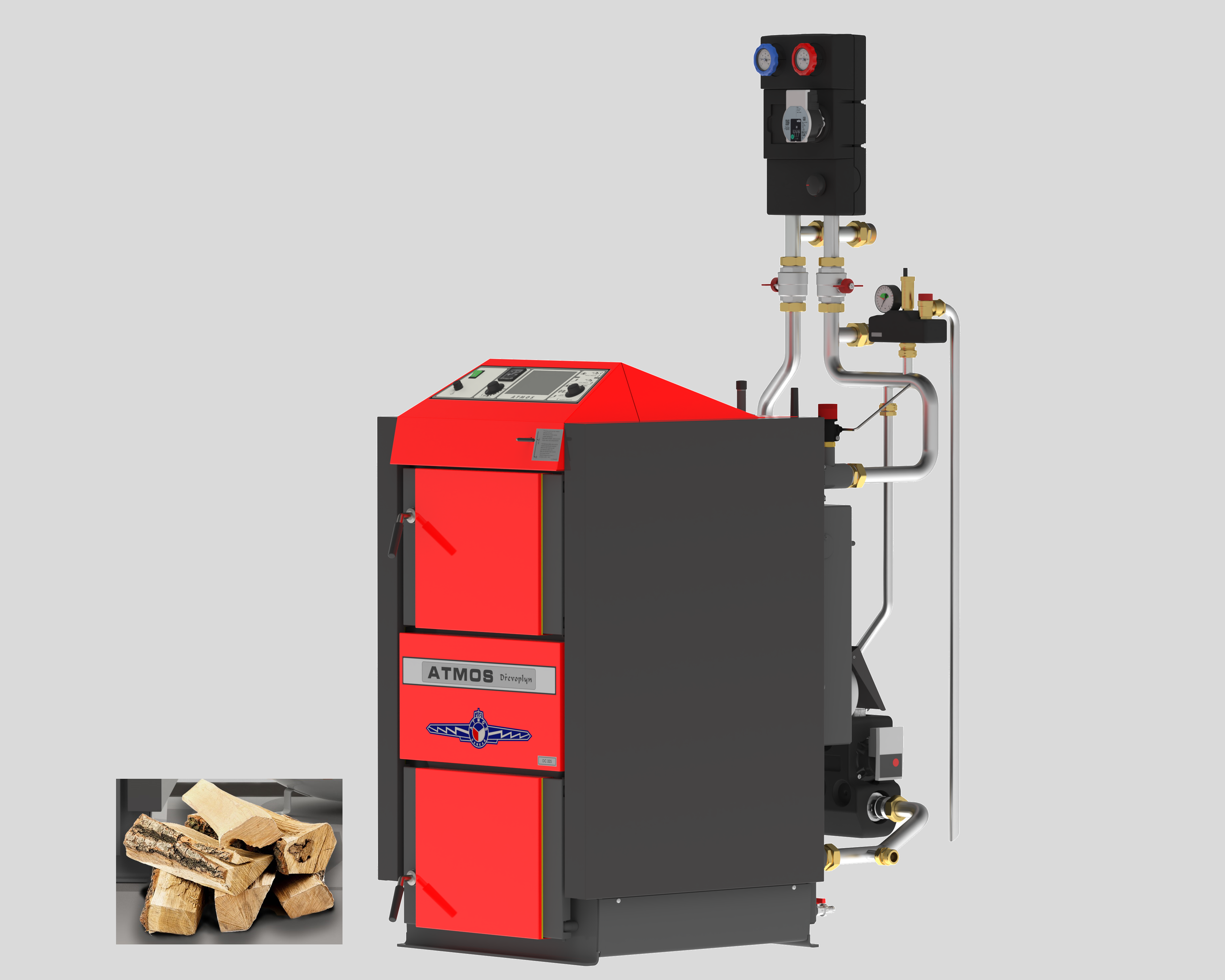

Z pohledu odpovědi na otázku, zda je instalace akumulační nádoby u kotlů na pevná paliva povinná, je z hlediska zákona o ochraně ovzduší závazný pouze návod k instalaci kotle na pevná paliva vydaný výrobcem.
Teplovodní kotel na pevná paliva musí před svým uvedením na trh projít počáteční zkouškou (certifikací) u autorizované osoby (zkušebny), která potvrdí, že byl kotel zkonstruován a vyroben v souladu s harmonizovanou normou ČSN EN 303-5 (dále jen norma). První vydání normy začalo platit v roce 2000, v roce 2013 vyšla její novela, v současnosti platí verze z roku 2023. Jedná se o výrobkovou normu, je tedy závazná pro výrobce kotlů, ale nikoliv pro firmy provádějící následnou instalaci kotlů. V normě je pouze uvedeno, že výrobce musí vydat závazné pokyny pro instalaci a provoz kotle.
Uvedení do provozu a provozování teplovodního kotle na pevná paliva do jmenovitého příkonu 300 kW je regulováno zákonem č. 201/2012 Sb. o ochraně ovzduší (dále jen zákon), konkrétně § 17 Povinnosti provozovatele stacionárního zdroje, kde je v odstavci 1 uvedeno, že:
„Provozovatel stacionárního zdroje je povinen uvést do provozu a provozovat stacionární zdroj …v souladu s podmínkami pro provoz tohoto stacionárního zdroje stanovenými tímto zákonem, jeho prováděcími právními předpisy, výrobcem a dodavatelem.“
Zákon tedy deklaruje, že pro instalaci kotle jsou právně závazné pokyny výrobce. Mezi těmito pokyny by měly být mimo jiné také uvedeny závazné podmínky pro napojení na otopnou soustavu. Především, zda je nutné hydraulicky řešit minimální teplotu vratné vody do kotle, či zda je povinností provozovat kotel v soustavě s akumulací. V případě předepsané akumulace musí výrobce stanovit minimální objem akumulační nádrže.
Obr. Příklad kotle Atmos DC18GD s ručním přikládáním paliva, u kterého výrobce předepisuje akumulační nádrž. (Zdroj: Atmos)

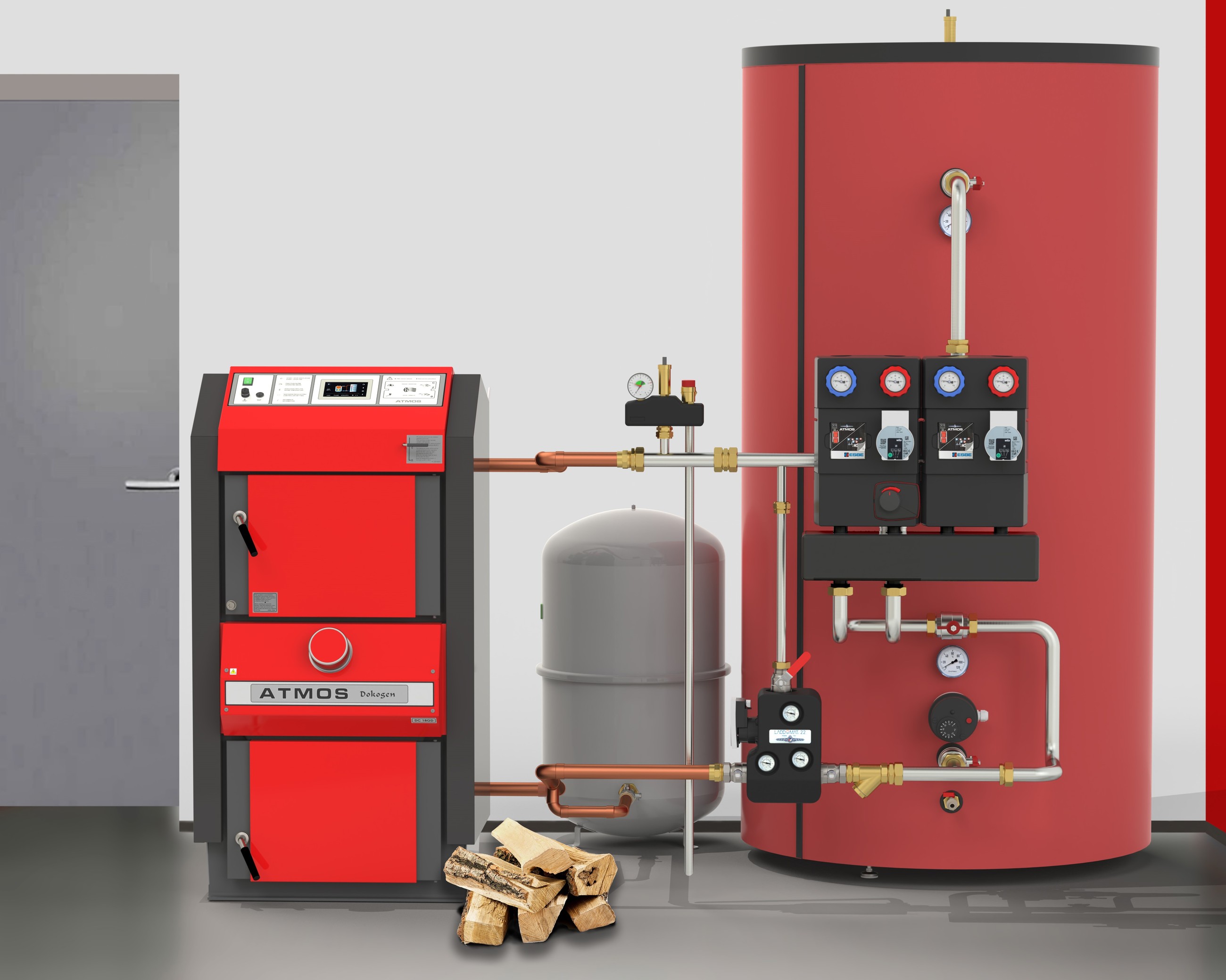

Pro instalaci platí zákon o ochraně ovzduší
Norma je závazná pro výrobce kotlů, ovšem stále musíme mít na paměti, že není právně závazná pro firmy provádějící instalaci kotle, či pro jejich provozovatele. Pro ně je závazné ustanovení § 17 odst. 1 zákona o ochraně ovzduší, ve kterém není nikde žádná zmínka o tom, za jakých podmínek musí být kotle na pevná paliva provozovány, zda s akumulací či bez akumulace. Jediným právně závazným dokumentem je podle zákona návod k instalaci kotle, který vydal jeho výrobce.
Pokud výrobce i u kotle certifikovaného po roce 2013 akumulační nádrž v návodu k instalaci opět pouze doporučil, ale striktně nepředepsal a kotel byl instalovaný bez akumulace, pak byl instalován v souladu s pokyny výrobce a byl tak uveden do provozu a je provozován v souladu se zákonem.
Obr. Příklad kotle Atmos DC32S s ručním přikládáním paliva, u kterého výrobce nevyžaduje povinnou instalaci akumulační nádrže. (Zdroj: Atmos)
