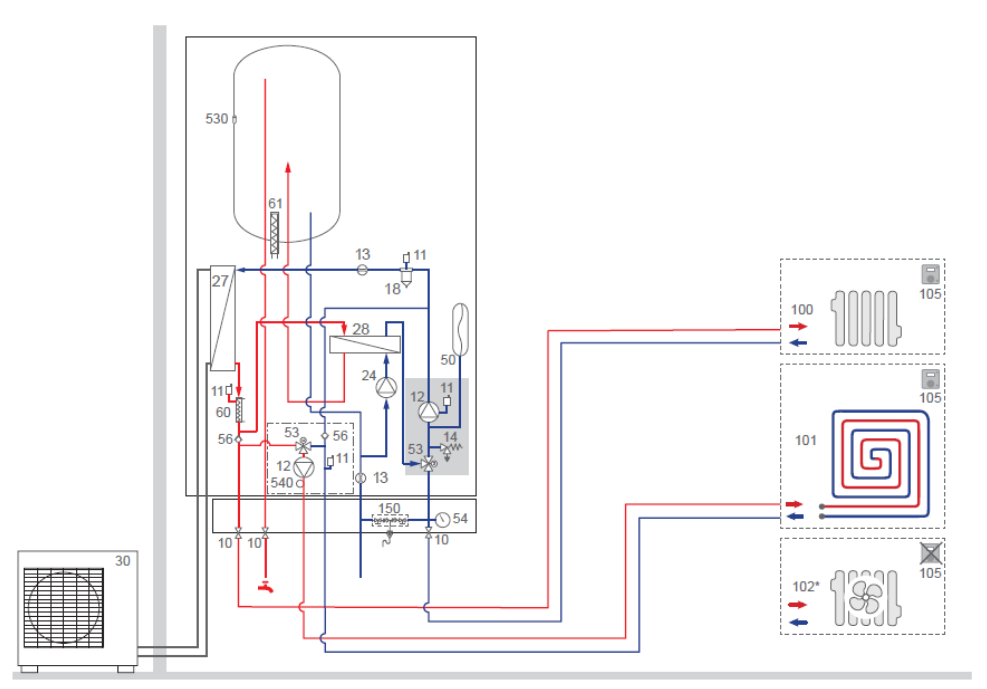

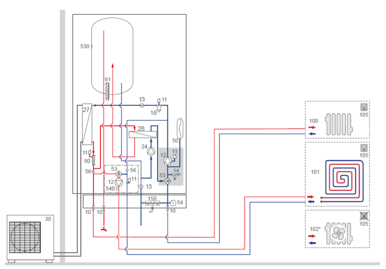

Obr. Na tepelné čerpadlo Synea DUO lze napojit otopnou soustavu s nízkoteplotními radiátory, podlahovým vytápěním nebo i dynamicky pracující konvektory či fan-coily s ventilátorem. Řídit lze dva různé okruhy.

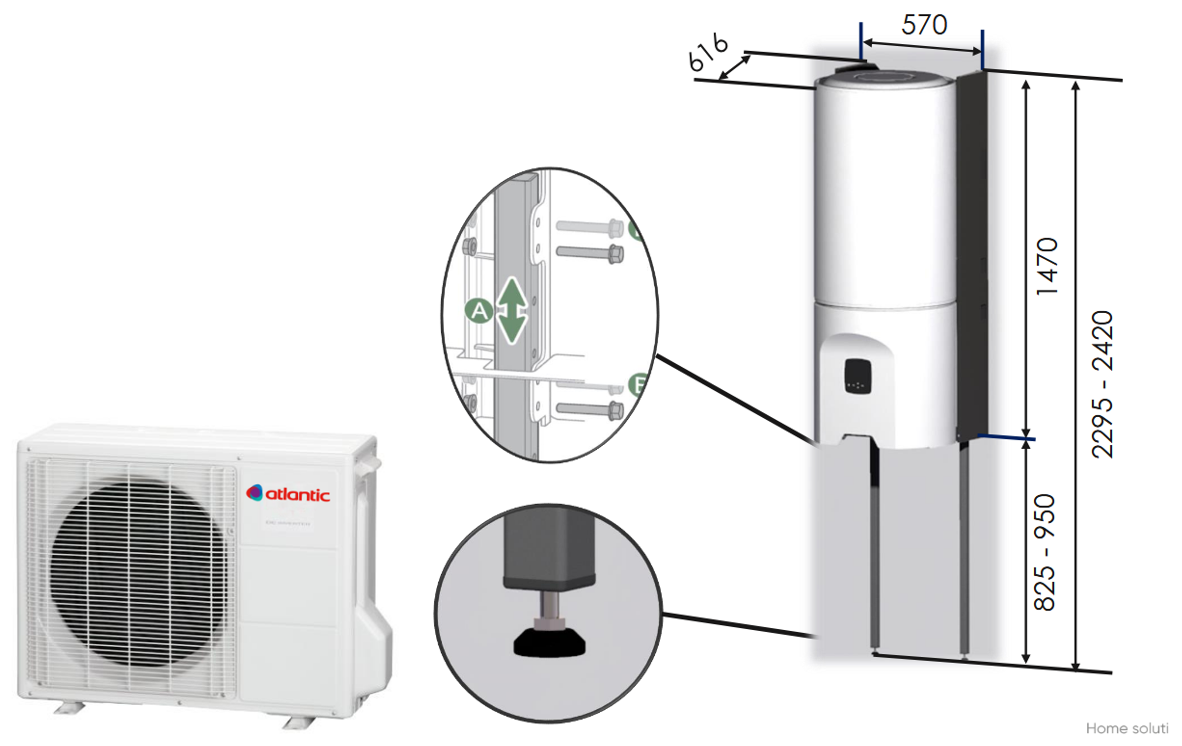

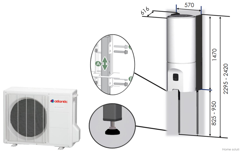

Splitové řešení
Obr. Splitové řešení má venkovní a vnitřní jednotku.

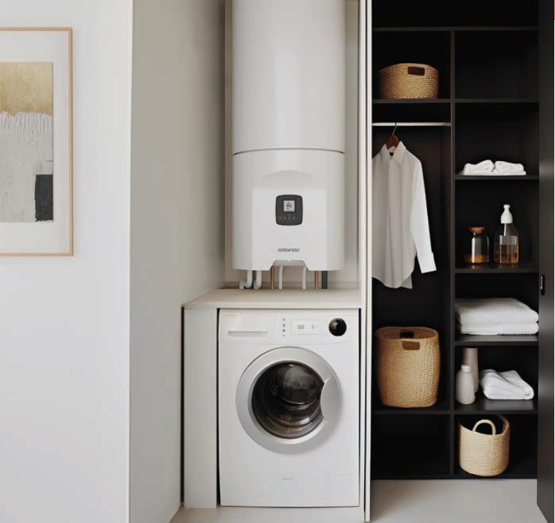

Instalační výhodou je konstrukce vnitřní jednotky se zásobníkem pro ohřev vody složená ze tří částí, kterou lze umístit na stěnu, například nad pračku. Při instalaci se nejprve ke stěně upevní výškově nastavitelný rám, poté spodní část s hydraulikou a regulací a následně i zásobník.

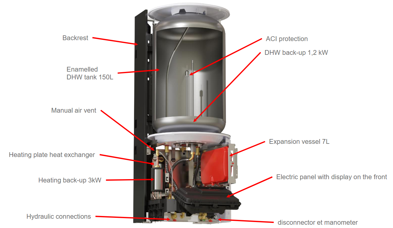

Vnitřní jednotka se zásobníkem – řez jednotkou
Obr. Vnitřní jednotka se zásobníkem obsahuje vše potřebné, včetně magnetického filtru otopné vody chránícího výměník. Vnitřní stěna zásobníku je proti korozi chráněna keramickou vrstvou (email).

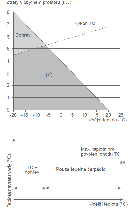

Dlouhodobě je nejen teoreticky, ale i prakticky osvědčené dimenzovat výkon tepelného čerpadla tak, aby jeho výkon postačoval přibližně do venkovní teploty −7 °C a pod touto teplotou se výkon tepelného čerpadla doplňuje elektrickým dohřevem. Jak to funguje u tepelného čerpadla Synea DUO, je zřejmé z grafu.
Graf: Výkon tepelného čerpadla Synea DUO, vzduch-voda, s poklesem venkovní teploty klesá, zatímco tepelná ztráta domu roste. To je běžné pro všechna tepelná čerpadla vzduch-voda. V grafu je příklad poklesu, z cca 6,7 kW při teplotě 20 °C na 5,3 kW při −7 °C a provoz končí při výkonu 4,5 kW při teplotě −20 °C. Pokud výkon v konkrétních podmínkách není dostatečný, doplní ho elektrická topná spirála.
Výhodou tepelného čerpadla Synea DUO je, že může pracovat až do velmi nízké venkovní teploty −20 °C. Takže jen malou část tepla vyrábí přímotopně. V režimu již velmi chladné zimy, −7 °C/35 °C, pod kterým se případně připojuje bivalentní topná spirála, disponuje stále ještě vysokým topným faktorem 3,03 (3 kW), 2,94 (4 kW) a 2,73 (6 kW). V běžně uváděných podmínkách +7 °C/35 °C se topný faktor pohybuje i nad 5.
