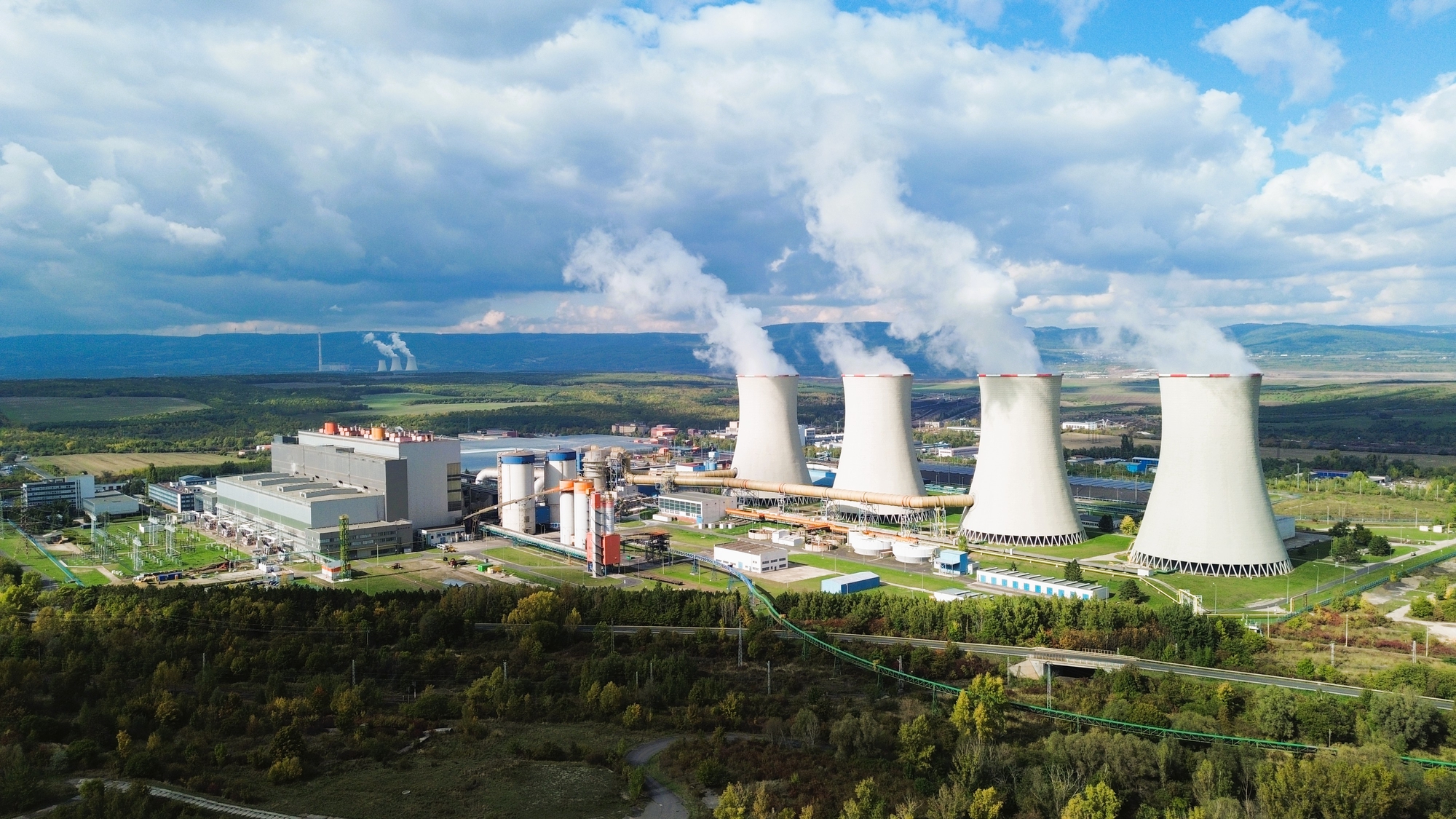

Úspora nákladů na uhlí
Výroba 1,5 TWh elektřiny v běžné hnědouhelné elektrárně, jako jsou třeba Tušimice, vyžaduje přibližně 1,35 milionu tun hnědého uhlí. Takové množství by naplnilo 21 000 vagónů uhlí, což představuje vlak zhruba o délce celé trati Praha – Český Těšín. Elektrárna Tušimice by s tímto uhlím vystačila na 4 měsíce.
(Tušimice byly vybrány zcela náhodně jako jedna z běžných českých uhelných elektráren.)
Jak určit cenu takového množství uhlí? Elektrárny nenakupují uhlí na burze, ale z dolů, s nimiž jsou často majetkově propojené. Určitý odhad můžeme udělat z výroční zprávy Severočeských dolů, což je člen skupiny ČEZ. Podle zprávy z roku 2024 dodaly doly zdrojům Skupiny ČEZ zhruba 11 milionů tun uhlí za 10,8 miliard korun. Pokud z této částky odečteme DPH (počítáme uhlí jako vstupní surovinu) a podělíme množstvím prodaného uhlí, dostaneme orientační cenu 800 Kč za tunu uhlí.
Pro předpokládanou spotřebu 1,35 milionu tun uhlí by takové náklady odpovídaly zhruba 1,08 miliardy korun.
Spálení 1,35 milionu tun uhlí vytvoří v případě Tušimic téměř totožné množství oxidu uhličitého, 1,28 milionu tun. Při ceně 75 €/ETS (červen 2026) to vychází na 2,4 miliardy Kč na emisních povolenkách.
(Mimochodem, zrovna zde vycházejí renovované Tušimice docela výhodně. Kdybychom vzali elektrárnu s horší účinností, například Počerady nebo Chvaletice, které mají vyšší spotřebu uhlí na vyrobenou megawatthodinu, byla by úspora z větrníků klidně o miliardu vyšší. To i vysvětluje, proč se při vyšších cenách emisních povolenek budou jako první zavírat právě tyto, méně modernizované elektrárny.)
1,08 miliardy za palivo a 2,4 miliardy korun na povolenkách vycházejí celkem na 3,5 miliardy Kč, což je o 1,4 miliardy více než u předpokládaných štědře dotovaných větrných elektráren (2,1 mld. Kč).
Oba výpočty jsou modelové příklady, ve skutečnosti by větrné elektrárny nevytlačovaly z trhu jen plyn, nebo jen samotné uhlí, ale mix obojího a k tomu navíc ovlivňovaly dovoz nebo vývoz.
Elektrárna Tušimice, v pozadí elektrárna Prunéřov a na horizontu větrná farma Kryštofovy Hamry, foto © TZB-info
