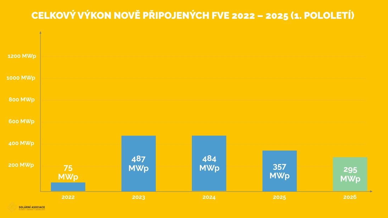

Český solární trh letos dále zpomaluje. V prvním pololetí bylo připojeno 9 364 nových fotovoltaických elektráren o výkonu 295 MWp, což představuje meziroční pokles přibližně o 30 %. Nejvíce se propadl rezidenční segment, těžiště trhu se přesouvá k firemním instalacím a velkým projektům.

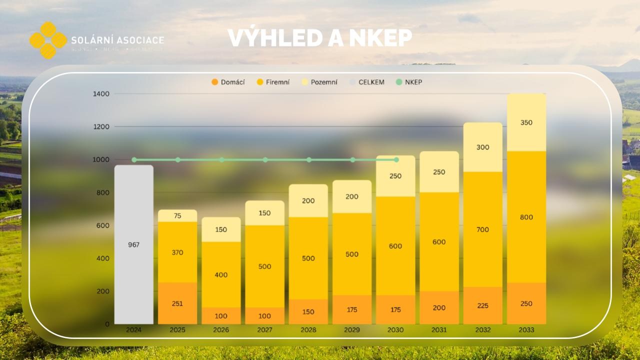

Tento vývoj představuje dlouhodobé riziko. Česká energetika bude muset v příštích letech nahrazovat uhelné elektrárny, zvládat rostoucí spotřebu způsobenou elektrifikací dopravy, rozvojem datových center nebo klimatizací a zároveň plnit cíle aktualizovaného Národního klimaticko-energetického plánu (NKEP). Zatímco ještě před několika lety se počítalo s výstavbou přibližně jednoho gigawattu fotovoltaik ročně, kvůli současnému propadu bude v příštích letech potřeba výrazně vyšší tempo. Sektor ale vlivem zpomalení přichází o firmy a kvalifikované pracovníky, kteří budou pro budoucí instalace nezbytní.

Celkový počet fotovoltaických elektráren v ČR v prvním pololetí roku 2026 je 248 346 zdrojů s instalovaným výkonem 5 359 MW. Statistiky zároveň ukazují výraznou změnu struktury trhu. Rezidenčních elektráren bylo v prvním pololetí připojeno 6 191, tedy zhruba o polovinu méně než před rokem. Naopak firemní sektor si udržel podobné tempo jako loni – vzniklo 3 173 projektů s celkovým výkonem 246 MWp. Díky větším elektrárnám dále roste i průměrná velikost nových instalací, která se během tří let zvýšila z 11,7 na 31,5 kWp.

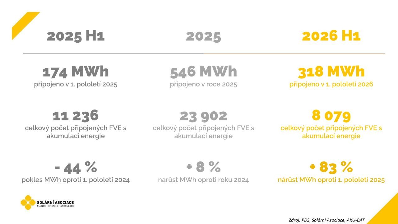

V prvním pololetí přibylo 318 MWh nové bateriové kapacity, což představuje meziroční nárůst o 83 %. Vedle více než osmi tisíc baterií připojených k fotovoltaickým elektrárnám vzniklo také dvanáct samostatně stojících bateriových úložišť (BESS) s kapacitou 108 MWh.
Výrazně se mění i struktura instalací. Zatímco ještě loni tvořily téměř 70 % nové kapacity baterie u rodinných domů, letos jejich podíl klesl na 41 %. Největší část nově instalované kapacity, 45 %, již připadá na velké bateriové systémy u solárních parků nebo samostatná úložiště. Firemní sektor představuje dalších 14 %.
