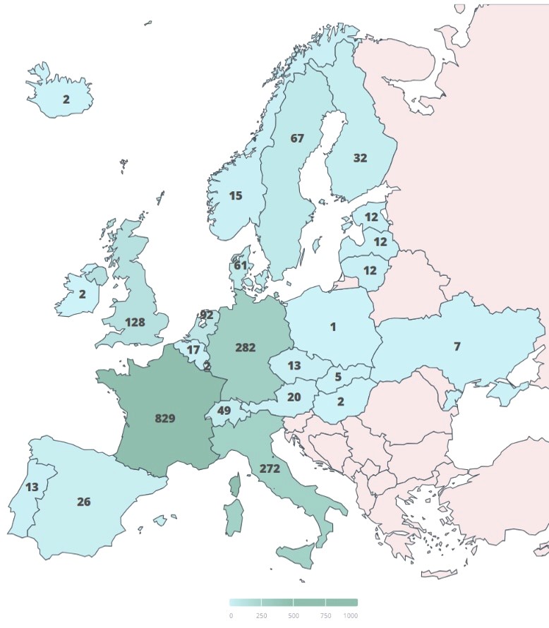

Podle dat z poloviny druhého čtvrtletí roku 2026 jsou třemi největšími biometanovými trhy v Evropě (podle instalované kapacity) Itálie, Francie a Německo. V posledních letech zažila nejvýraznější expanzi Itálie. Její výrobní kapacita vzrostla z 0,25 bcm v roce 2022 na přibližně 1,6 bcm v roce 2026. Důvodem rychlého růstu je zavedení specifických podpůrných mechanismů, zejména systému kapacitních kvót přidělovaných prostřednictvím konkurenčních aukcí (tenders) s přímou kombinací dotační podpory. Tento model motivuje developery k budování větších zařízení nebo shlukování zdrojů surovin, aby byli v aukcích konkurenceschopní a lépe rozprostřeli fixní náklady.
Obrázek: Počty biometanových stanic v jednotlivých zemích. (červenec 2026, Zdroj: EBA)
Francie dlouhodobě vede v aktivitě výstavby co se četnosti týče a nyní disponuje 829 provozovanými biometanovými stanicemi s celkovou kapacitou přibližně 1,5 bcm. Růst je tažen systémem výkupních cen (feed-in tariffs), které jsou odstupňovány podle velikosti zařízení. Vyšší sazby pro menší stanice zajišťují jejich životaschopnost, což vede k masivnímu rozvoji středních a farmářských instalací. Více než 80 % francouzských stanic využívá jako primární surovinu zemědělské zbytky.
Německo udržuje pozici jednoho z lídrů s kapacitou rovněž kolem 1,5 bcm a vykazuje stabilní, i když pozvolnější vzestupnou trajektorii. Má druhý nejvyšší počet stanic v Evropě (282) a vyznačuje se nadprůměrnou velikostí zařízení (v průměru 607 Nm³/h), což přispívá k jeho vysokému podílu na celkové produkci.
