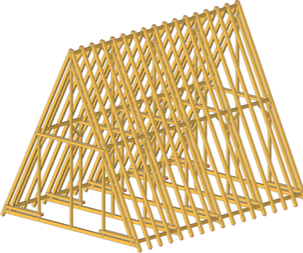

Konštrukcia č. 1 – gotická disciplína bez kovových spojov
Obr. 1a: Konštrukcia č. 1 – priečna schéma gotického krokvového krovu s hambálkami a šikmými pätnými vzperami
2D schéma
Obr. 1b: Konštrukcia č. 1 – 3D schéma gotického krokvového krovu s hambálkami a šikmými pätnými vzperami
3D schéma
Obr. 1: Konštrukcia č. 1 – priečna a 3D schéma gotického krokvového krovu s hambálkami a šikmými pätnými vzperami

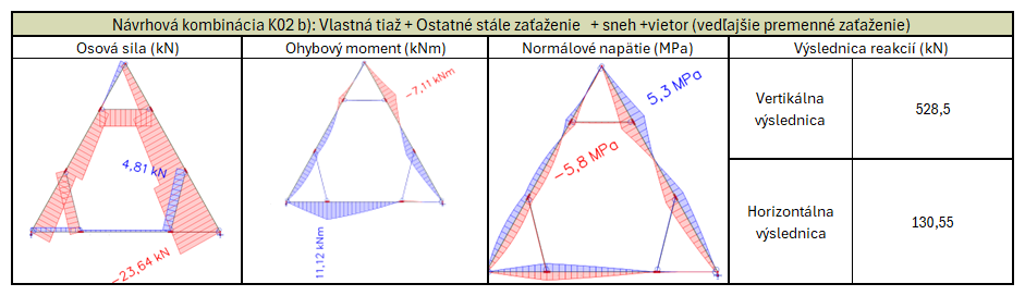

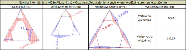

Prvý analyzovaný systém predstavuje krovový konštrukčný systém s hambálkami a šikmými pätnými vzperami krokiev, bez pozdĺžneho viazania. Ako vzorový príklad je v práci uvedený krov nad presbytériom kostola Zvestovania Panny Márie v Chebe, dendrochronologicky datovaný približne do roku 1319. Ide o gotickú konštrukciu, v ktorej je mimoriadne pozoruhodné nielen samotné statické riešenie, ale aj vysoká remeselná úroveň spracovania. Osobitne zaujímavý je detail napojenia krokiev na väzné trámy pomocou krytého jednostranného rybinového preplátovania, a to bez použitia kovových prostriedkov.
Z dnešného pohľadu je dôležité, že tento typ krovu stojí na pomerne čistej a zrozumiteľnej logike. Nosnú funkciu tu nesú najmä krokvy, väzný trám a šikmé pätné vzpery. Konštrukcia sa ešte neopiera o pozdĺžny väznicový systém, a preto je jej správanie veľmi úzko viazané na kvalitu priečnych väzieb a spojov. Je to systém, ktorý pôsobí jednoducho, ale v skutočnosti vyžaduje veľkú presnosť v geometrii aj v tesárskom prevedení.

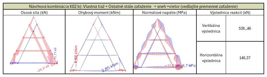

Typické silové usporiadanie pri návrhovej kombinácii K02b: Pri návrhovej kombinácii K02b zostáva rozhodujúcim prvkom krokva, na ktorej sa sústreďuje kombinácia výraznej osovej sily a ohybového momentu. Väzný trám už nepracuje len ako jednoduchý vodorovný prvok, ale zachytáva aj podstatnú časť momentového účinku. Hambálok a pätná vzpera sú naopak namáhané prevažne osovo, pričom ich ohybové momenty ostávajú malé. Typické silové usporiadanie pri kombinácii K02b je preto nasledovné: krokva N = −23,64 kN, My = −7,11 kNm; väzný trám N = 2,25 kN, My = 11,12 kNm; hambálok N = −8,79 kN, My = 0,18 kNm; pätná vzpera N = −5,70 kN, My = 0,06 kNm.
Obr. 2: Konštrukcia č. 1 – priebehy vnútorných síl a reakcie pri návrhovej kombinácii K02b

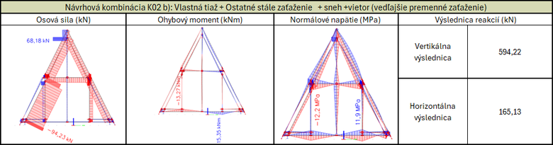

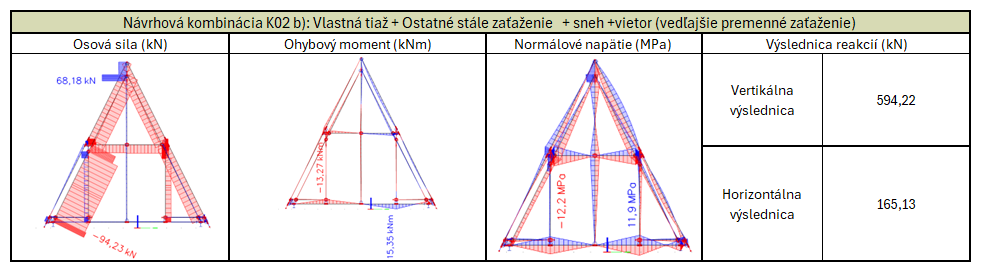

Druhý analyzovaný systém už predstavuje odlišnú logiku. Ide o väznicový krov s hrebeňovou stolicou, bez pomúrnic, s okapovými väznicami a s vyvesením väzných trámov. Ako vzorový typ je uvedený krov nad presbytériom kostola Najsvätejšej Trojice a sv. Šimona a Judy v Dýšine. Tento systém ukazuje, že historická konštrukcia sa nemusela vyvíjať iba pridaním ďalších krokvových prvkov, ale aj zmenou samotného princípu podopretia. Krokvy tu už nepracujú samostatne ako v jednoduchšej sústave, ale sú zapojené do väznicového usporiadania s odlišným prenosom síl.
Z pohľadu porovnania je druhá konštrukcia veľmi poučná. Hoci sklon strechy sa výrazne nelíši od konštrukcií č. 1 a č. 3, typologicky ide o iný svet. Charakteristickým znakom je striedanie plných a prázdnych väzieb, čo znižuje celkovú hmotnosť a zároveň otvára priestor pre výraznejšie spolupôsobenie v pozdĺžnom smere. Pri tejto konštrukcii sa zároveň výraznejšie prejavil účinok latovania, ktoré prispelo k zníženiu deformácií a k zvýšeniu priestorovej tuhosti celej sústavy.
Typické silové usporiadanie pri návrhovej kombinácii K02b: Pri návrhovej kombinácii K02b je silové usporiadanie už podstatne diferencovanejšie, pretože do prenosu zaťaženia vstupuje väznicová logika a viac prvkov pracuje aktívne v osovom namáhaní. Krokva dosahuje hodnoty N = −39,57 kN, My = −6,43 kNm; väzný trám N = 5,29 kN, My = 15,35 kNm; väznica N = 16,93 kN, My = 4,56 kNm; vrcholová väznica N = 33,48 kN, My = −4,50 kNm; vešiak N = 73,69 kN, My = 3,26 kNm; vzpera N = −105,94 kN, My = −5,25 kNm. Oproti prvej konštrukcii je zrejmé, že sneh nezaťažuje len hlavnú priečnu väzbu, ale aktivuje celý podporný systém vrátane vešiaka, vzpier a väzníc.
Obr. 4: Konštrukcia č. 2 – priebehy vnútorných síl a reakcie pri návrhovej kombinácii K02b

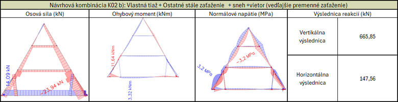

Tretí systém sa opäť vracia ku krokvovému princípu, ale v rozvinutejšej podobe. Ide o krovový konštrukčný systém s dvomi hambálkami a zvislými pätnými vzperami krokiev, bez pozdĺžneho viazania. Ako vzorová konštrukcia je v práci uvedený krov východnej časti presbytéria kostola sv. Viléma v Štrasburgu, približne z prvej štvrtiny 14. storočia. Tento variant ukazuje, že aj v rámci zdanlivo príbuzných gotických riešení možno pozorovať jasný posun k väčšej tuhosti a k jemnejšiemu rozloženiu síl v priečnej väzbe.
V porovnaní s konštrukciou č. 1 ide o systém, ktorý je typologicky veľmi blízky, no odlišuje sa prítomnosťou ďalších podkrovných prvkov a druhého hambálka. Práve tieto doplnkové prvky zvyšujú priestorovú tuhosť sústavy. Obe konštrukcie majú takmer identický sklon strešnej roviny, a preto sa ich správanie dá porovnávať veľmi priamo. Rozdiel je v tom, že konštrukcia č. 3 je hmotnostne ťažšia a jej rozdelenie síl je jemnejšie diferencované.

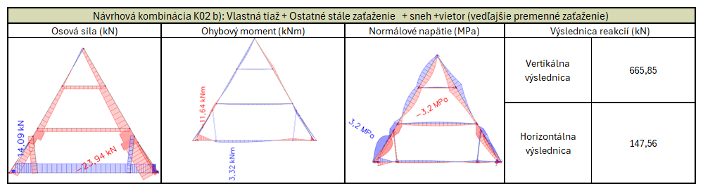

Typické silové usporiadanie pri návrhovej kombinácii K02b: Pri návrhovej kombinácii K02b ostáva základná logika blízka prvej schéme, no doplnenie druhého hambálka a ďalších podporných prvkov vedie k rovnomernejšiemu rozdeleniu vnútorných síl. Na krokve sa objavujú hodnoty N = −23,94 kN, My = 2,75 kNm; na väznom tráme N = 14,09 kN, My = −11,64 kNm; na hornom hambálku N = −4,50 kN, My = 0,25 kNm; na spodnom hambálku N = −4,92 kN, My = 1,46 kNm; na krokvovej vzpere N = −7,59 kN, My = 0,01 kNm; na námetku N = −6,41 kN, My = 1,45 kNm.
Obr. 6: Konštrukcia č. 3 – priebehy vnútorných síl a reakcie pri návrhovej kombinácii K02b

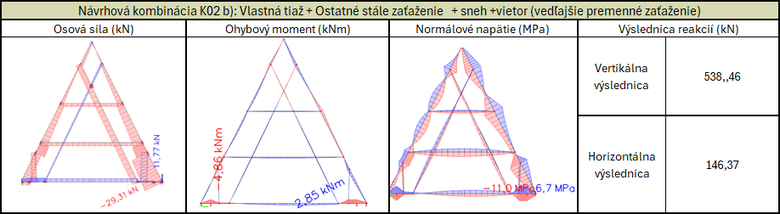

Štvrtý systém predstavuje krovový konštrukčný systém s paralelnými krokvami. Ako vzorový príklad je uvedený krov nad presbytériom kostola Nanebovzatia Panny Márie v Chrudime, datovaný do rokov 1338/1339. Už samotná existencia paralelných krokiev v každej plnej väzbe z neho robí typologicky výnimočný prípad. Ide o doklad vrcholne gotického tesárskeho remesla, pričom zvislé pätné vzpery sú v tomto prípade situované v každej tretej väzbe.
Zaujímavosťou tejto konštrukcie je, že jej výsledné správanie veľmi závisí od toho, ako sa interpretuje vzájomné prepojenie paralelných krokiev s ostatnými prvkami. Práve preto ide o dôležitý model aj metodicky: ukazuje, že pri historických krovoch nie je rozhodujúca len geometria, ale aj spôsob, akým sa chápu a modelujú spoje a väzby medzi prvkami. Pri nesprávnom zjednodušení by sa výsledné statické správanie dalo interpretovať zavádzajúco.
Typické silové usporiadanie pri návrhovej kombinácii K02b: Pri konštrukcii č. 4 je zaujímavé, že popri hlavnej krokve sa do prenosu síl čitateľnejšie zapája aj sekundárna, paralelná sústava. Hlavná krokva dosahuje pri kombinácii K02b hodnoty N = −32,81 kN, My = 5,80 kNm; paralelná krokva N = −8,76 kN, My = 0,38 kNm; väzný trám N = 6,15 kN, My = 1,96 kNm; horný hambálok N = −6,11 kN, My = 0,45 kNm; spodný hambálok N = −4,80 kN, My = 1,20 kNm; pätná vzpera N = −16,34 kN, My = 0,00 kNm; krátča N = 16,76 kN, My = 4,34 kNm.
Obr. 8: Konštrukcia č. 4 – priebehy vnútorných síl a reakcie pri návrhovej kombinácii K02b
