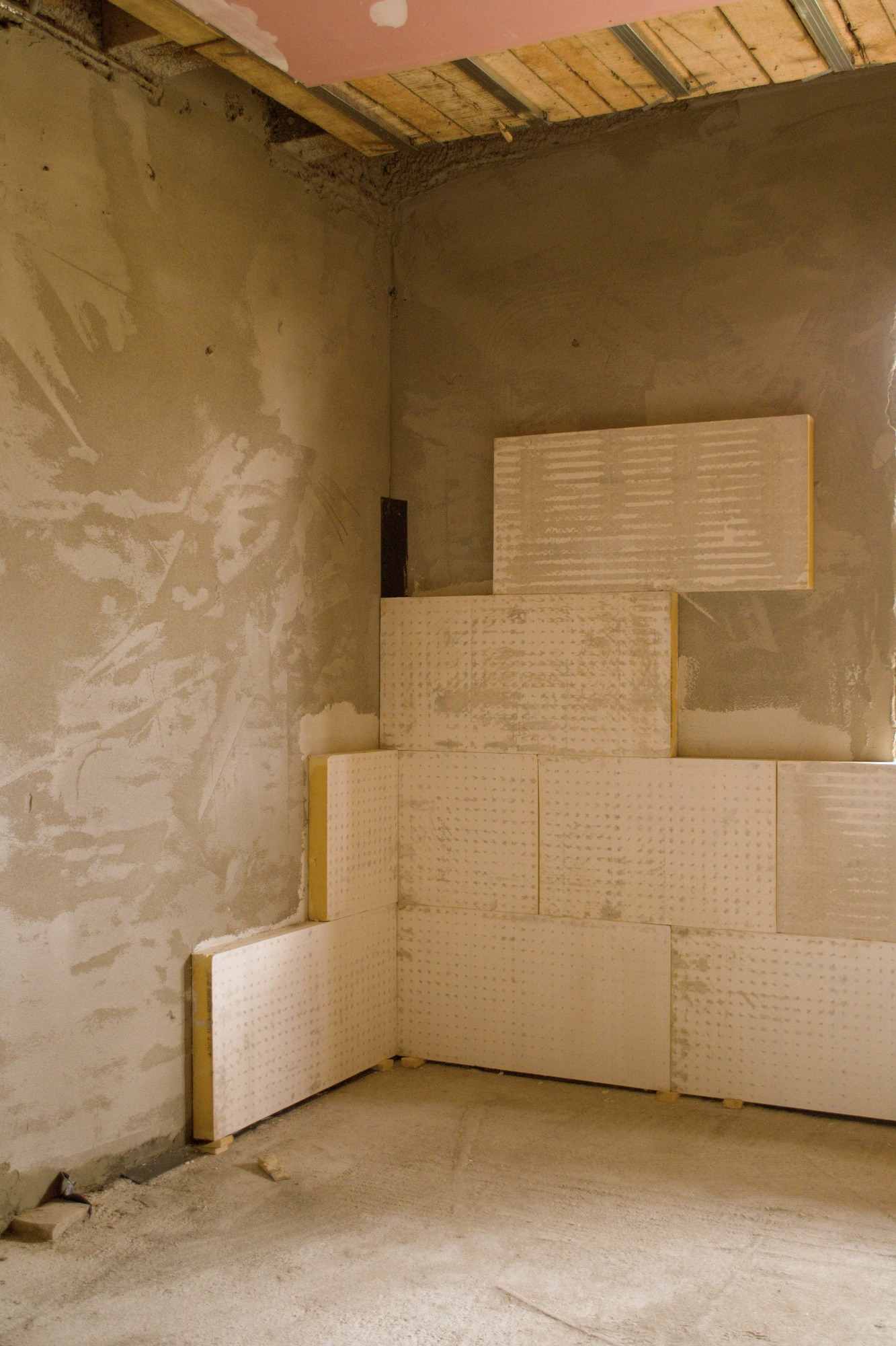

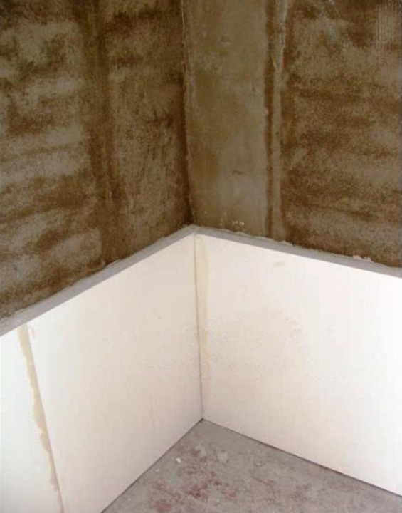

Obr. 1: Kalciumsilikátové desky v uspořádání na vnitřním koutě místnosti
Kalciumsilikátové desky (lepené minerálním lepidlem a převrstvené minerální tenkovrstvou omítkou)
CaSiO3 desky jsou extrémně nasákavé a trvale alkalické. Původně se používaly jen jako izolanty mezi keramickými tělesy pecí (metalurgických, keramických) a kovovým pláštěm. Jejich λ (součinitel tepelné vodivosti) se pohybuje nad 0,06 W/(m.K), což neposkytuje příliš velký tepelný odpor. Navíc jsou desky těžší a jejich montáž je proto obtížnější. Jejich největší výhodou je schopnost pojmout desítky litrů kondenzátu na 1 m2. S výhodou se tedy používají tam, kde se vzduchem nešíří jen vodní pára, ale i vodní mlha, a kde je nutno zabránit růstu plísní na povrchu konstrukcí – například ve velkokuchyních na betonových stropech, ve vlhkých provozech potravinářských výrob, ve wellness prostorách apod. Materiál je nehořlavý, dostupný v omezené škále tlouštěk. Na podhledy se musí kotvit mechanicky.

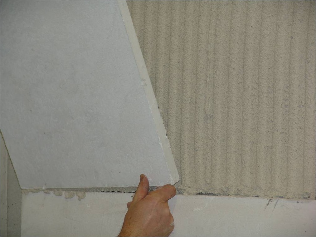

Obr. 2: Lepení kalciumsilikátových desek na sraz metodou buttering-floating

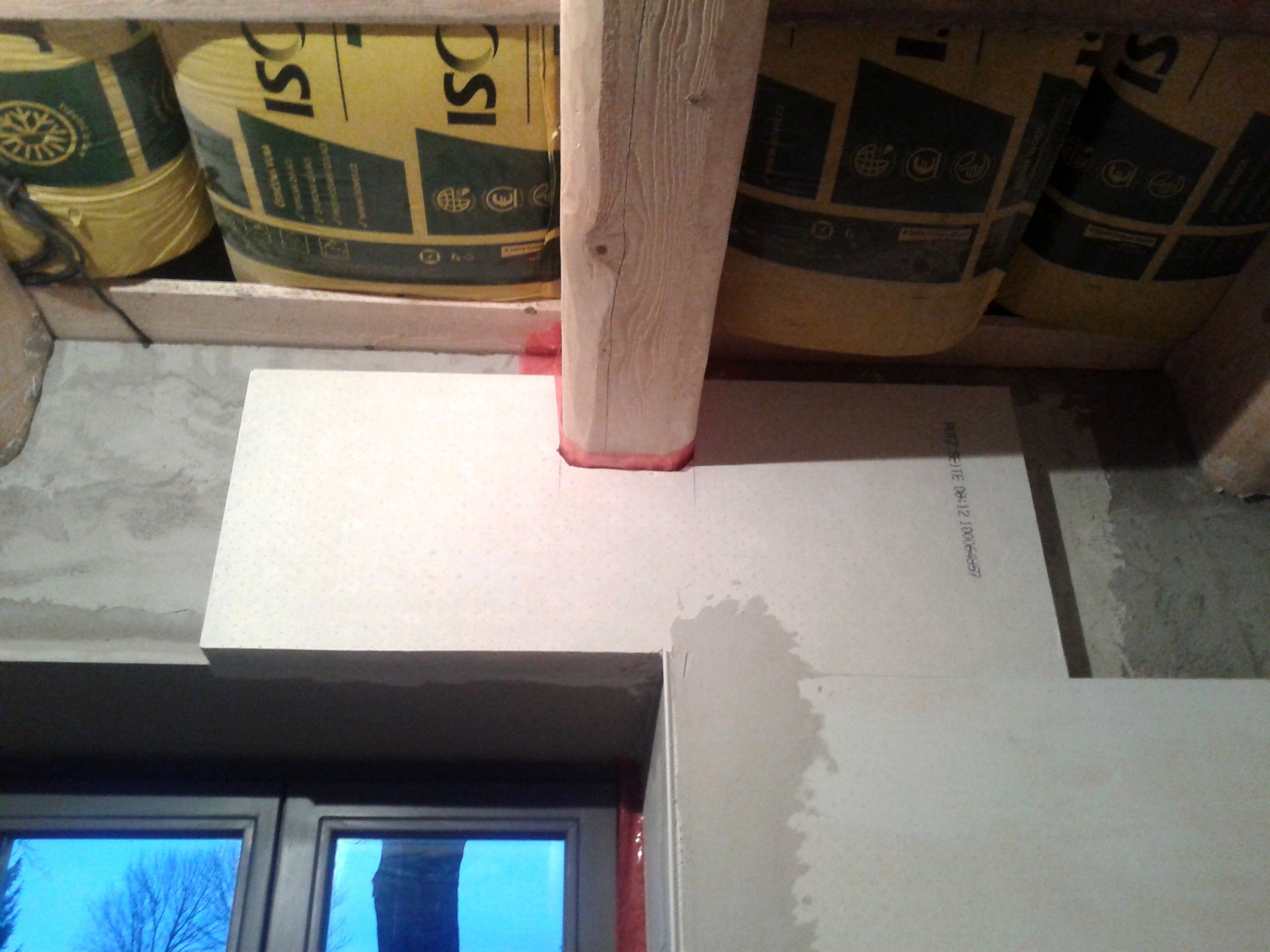

Obr. 3: Uspořádání kalciumsilikátových desek kolem okna

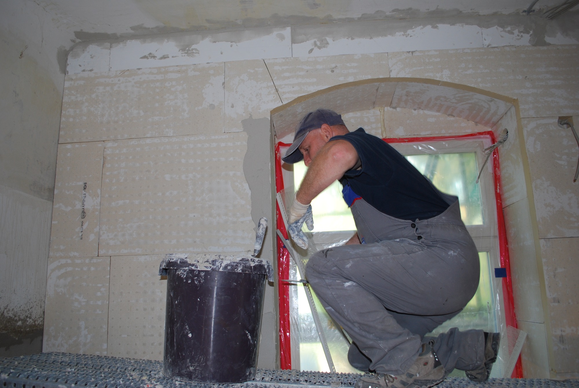

Obr. 4: Montáž desek z polymerní pěny
Polymerní pěnové desky proložené minerální maltou
Tento systém, původně koncipovaný jako perforované desky z pěnového polyuretanu, s průduchy plněnými kalciumsilikátovou maltou se vyvinul do pruhů pěnového polymeru, střídaných tenkými vrstvami vysoce nasákavé malty. Toutéž maltou jsou desky lepeny a také povrchově převrstveny spolu s armovací mřížkou. Lambda systému je nízká, kolem 0,03 W/(m.K). Nevýhodou systému je reakce na oheň – systém je hořlavý, při hoření odkapávající.

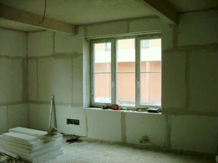

Obr. 5: Lepení vnitřní tepelné izolace vždy na vyrovnaný podklad
Asi nejrozšířenější systém velkého výrobce stavebních materiálů vítězí zejména cenou. Jeho tepelněizolační vlastnosti jsou poměrně příznivé (λ = 0,045 W/(m.K), hmotnost nízká a je nehořlavý (třída A). Desky jsou křehké a neopatrnou manipulací (i při transportu) se mohou na rozích a hranách poškodit. Desky se lepí, ve spárách rovněž, a jedinou maltou se provádí lepení i povrchová úprava. Výhodou je široká škála tlouštěk a relativně nízká cena.

Pro řešení tepelných mostů existují dnes atlasy typických detailů tepelných mostů. Nacházejí se v místech nehomogenit stavební konstrukce, prostupů a vestaveb, ztenčení konstrukce a na sousedních částech obvodového zdiva – vystupujících konstrukcích betonových stropů, železných stropních nosníků, vystupujících konstrukcí balkonů a lodžií. Tepelné mosty doprovázejí tak vnitřní zdivo v napojení na obvodovou zeď a napojení podlahy na obvodovou stěnu. Tyto mosty je třeba vyhodnotit a v případě nebezpečí růstu plísní nebo dokonce kondenzace je eliminovat.
Obr. 6: Prostupy konstrukcí jsou vždy věcí pečlivého výpočtu a návrhu, zejména u dřevěných stropů

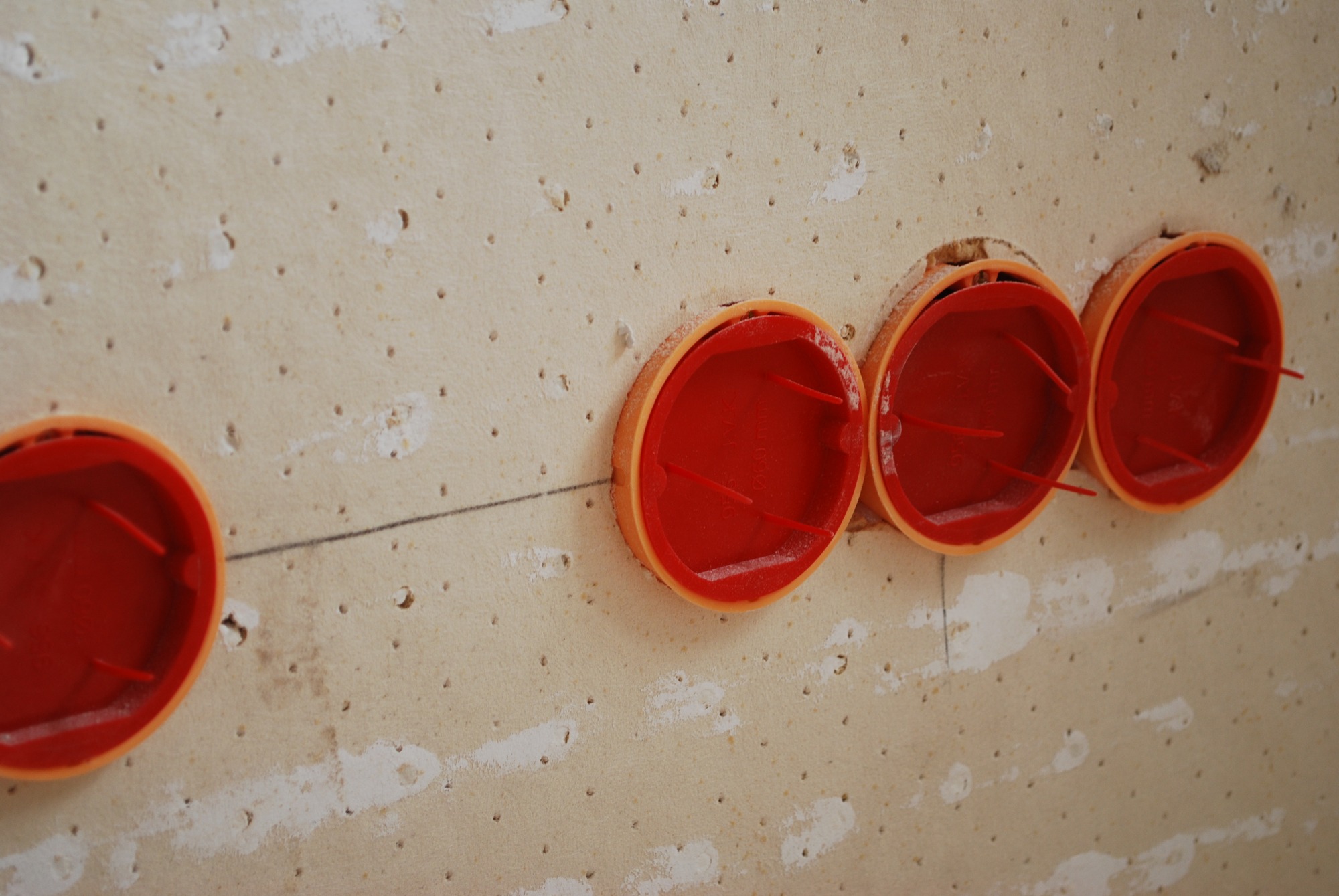

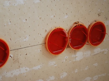

Obr. 7: Montáže elektrických rozvodů, krabic a vypínačů musí být vzduchotěsné
