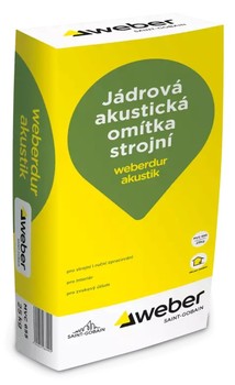

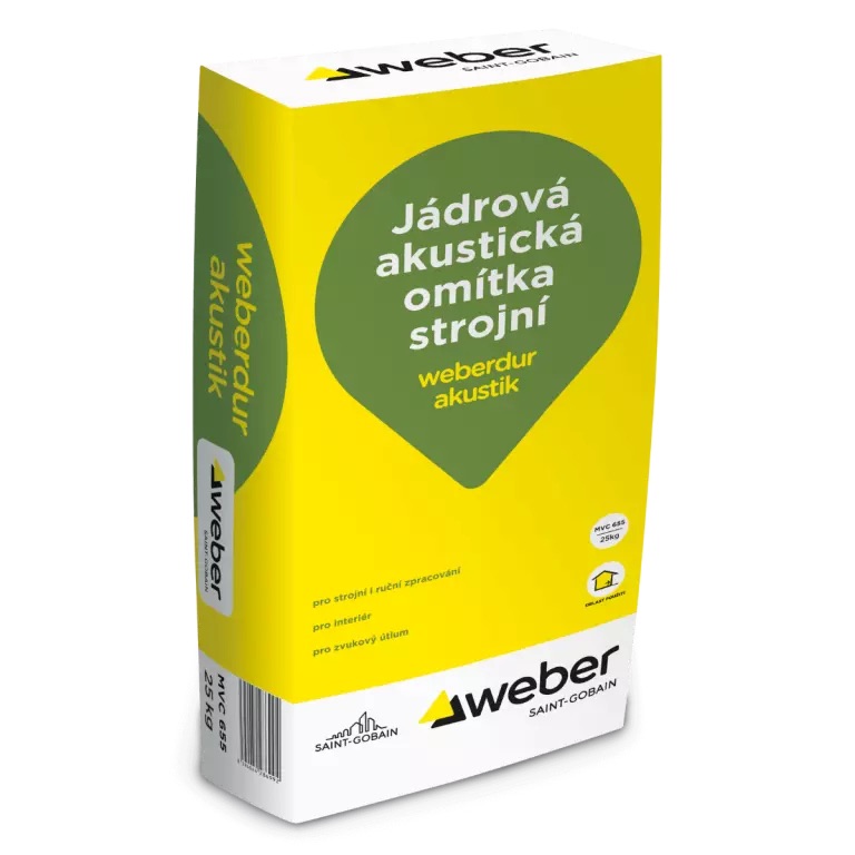

Jádrová omítka weberdur akustik je přímo navržena jako systémová součást akustických příček. Hodí se na keramické cihly, beton i různé druhy tvárnic a nabízí skvělé parametry:
  • Pevnost v tlaku ≤ 2,5 MPa
  • Přídržnost k podkladu ≥ 0,2 MPa
  • Tepelná vodivost ≤ 0,47 W/mK
  • Vysoká objemová hmotnost – cca 1 350 kg/m3
Neprůzvučnost příčky díky ní vylepšíte o 19 dB, stačí přitom nanést 15mm vrstvu na jednu stranu zdi. Pokud stejně tenkou vrstvou omítnete obě strany příčky, dojde ke zlepšení R'w o celých 22 dB.

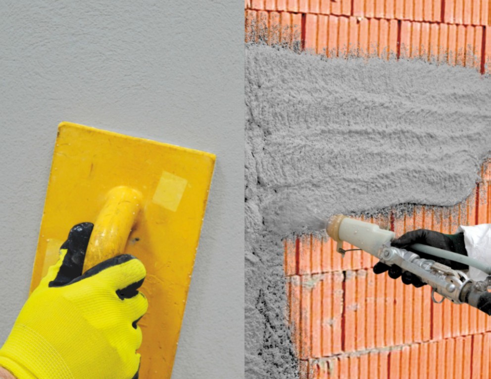

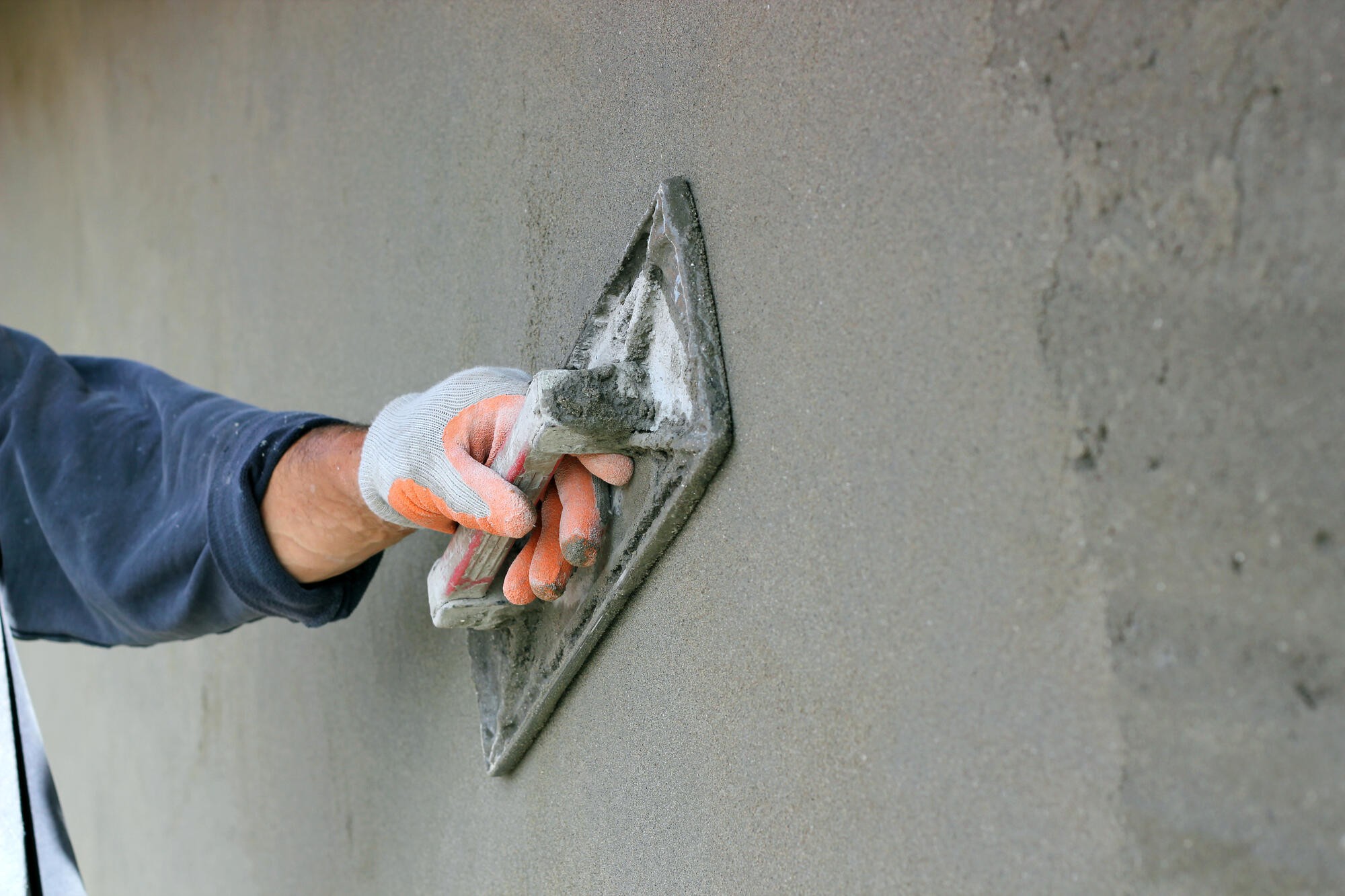

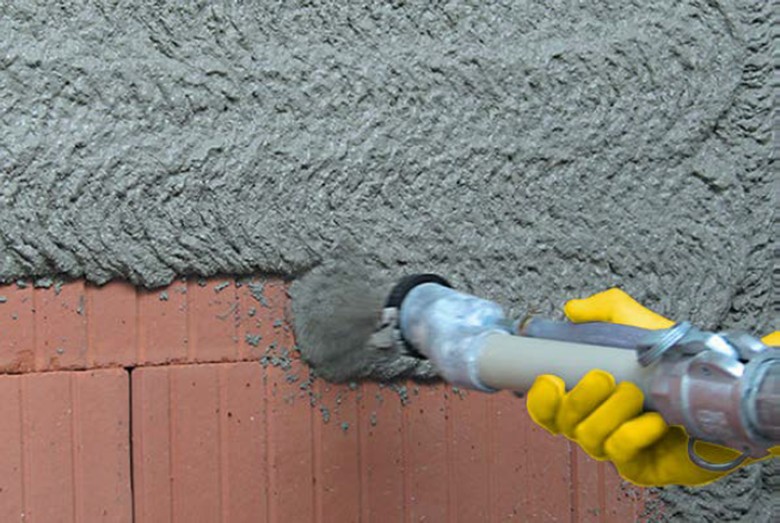

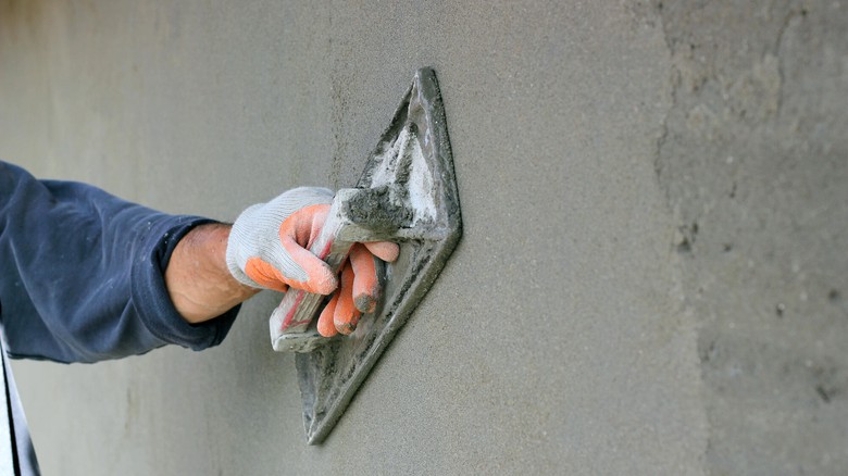

Snadná aplikace pomocí stroje i ručně
Omítku využijete především pro strojní zpracování. Pokud nemáte vlastní zařízení, můžete si jej zapůjčit přímo od Weber – vhodný stroj vám zajistí obchodní zástupci značky ve vašem regionu. Díky snadné zpracovatelnosti ale weberdur akustik bez problémů nanesete i ručně.
Před omítáním s weberdur akustik nezapomeňte řádně připravit podklad – ideálně cementovým špricem weberdur podhoz MC 665, následně navlhčit a omítat ve vrstvě mezi 10–25 mm. Optimální je právě tloušťka 15 mm, při níž se provádělo zkušební měření. Na 1 m2 plochy v této tloušťce potřebujete přibližně 24 kg suché směsi.
Omítka se následně nechá vyzrát a cca po 4–5 dnech ji můžete opatřit štukovým povrchem – například pomocí weberdur štuk IN nebo weberdur štuk UNI. S barevným nátěrem se doporučuje počkat alespoň 14 dnů. Předejdete tak reakci volného hydroxidu vápenatého Ca(OH)2 s pigmenty přítomnými v nátěru a následnému vzniku nežádoucích barevných skvrn.
