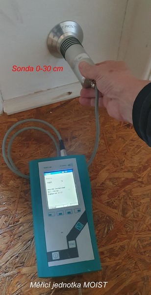

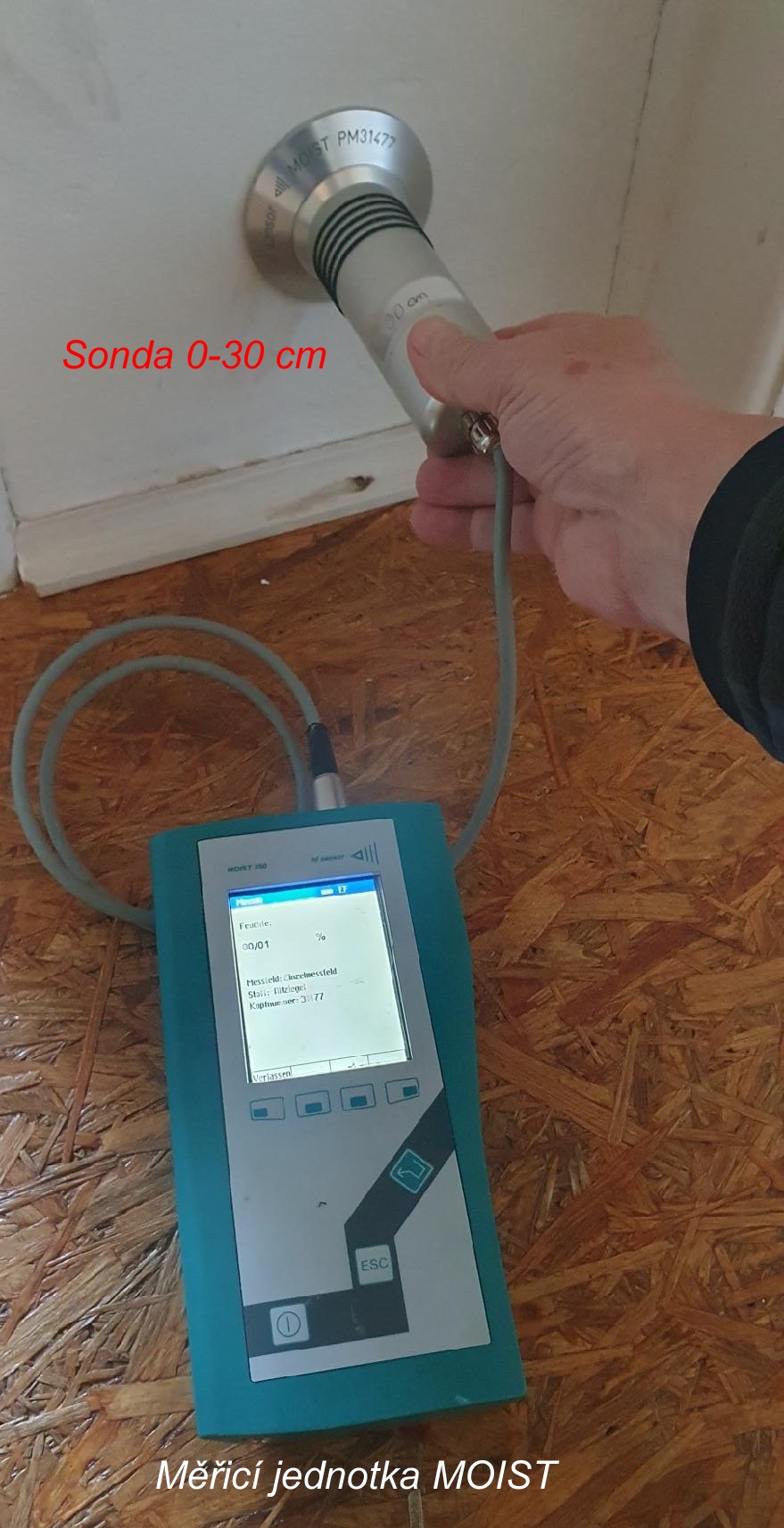

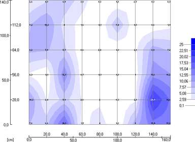

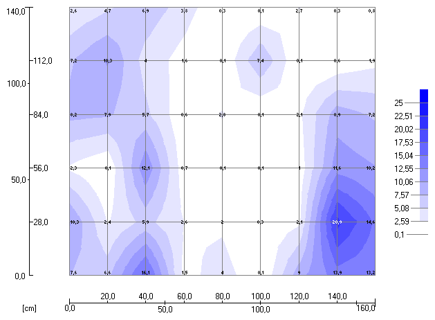

Mikrovlnná měřicí zařízení jsou vybavená elektrodami, vysílajícími více či méně koncentrované svazky mikrovln. Sondy v elektrodě zachycují odražené mikrovlny a odečítají vodou absorbované záření jako přepočet hodnoty vlhkosti v nastaveném měřeném materiálu. Výsledkem je jednak statistika měření, jednak grafická 2D síť s naznačenými tendencemi šíření vlhkosti. Přes líbivé výstupy z měření (izohyety) je patrné, že některé křivky jsou spíše výsledkem osamocených bodů naměřené vysoké hodnoty, než skutečné tendence (viz obr. 1, 2).

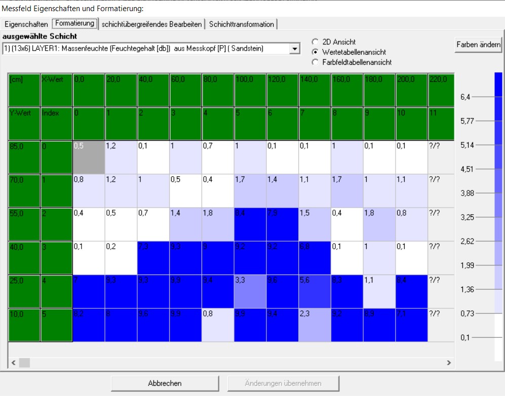

Obr. 1: Zdrojová data, naměřená přístrojem MOIST 350 na neizolovaném zdivu
Obr. 2: 2D simulace průběhu izohyet v materiálu z téhož měření – souvislé zavlhčení

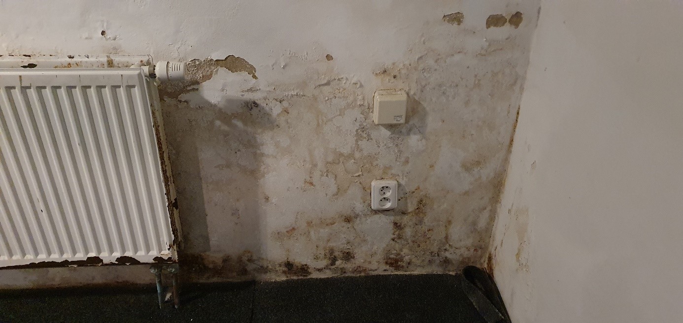

Obr. 3: Měření vlhkosti zdiva MOIST 430, rozložení vlhkosti – osamocené vlhké body
Obr. 4: Fotografie plochy, měřené na obr. 3

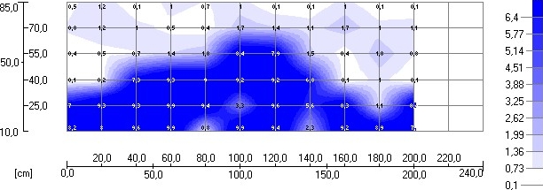

6.1 Izolační přizdívka bez odvětrání a izolace pod omítkou

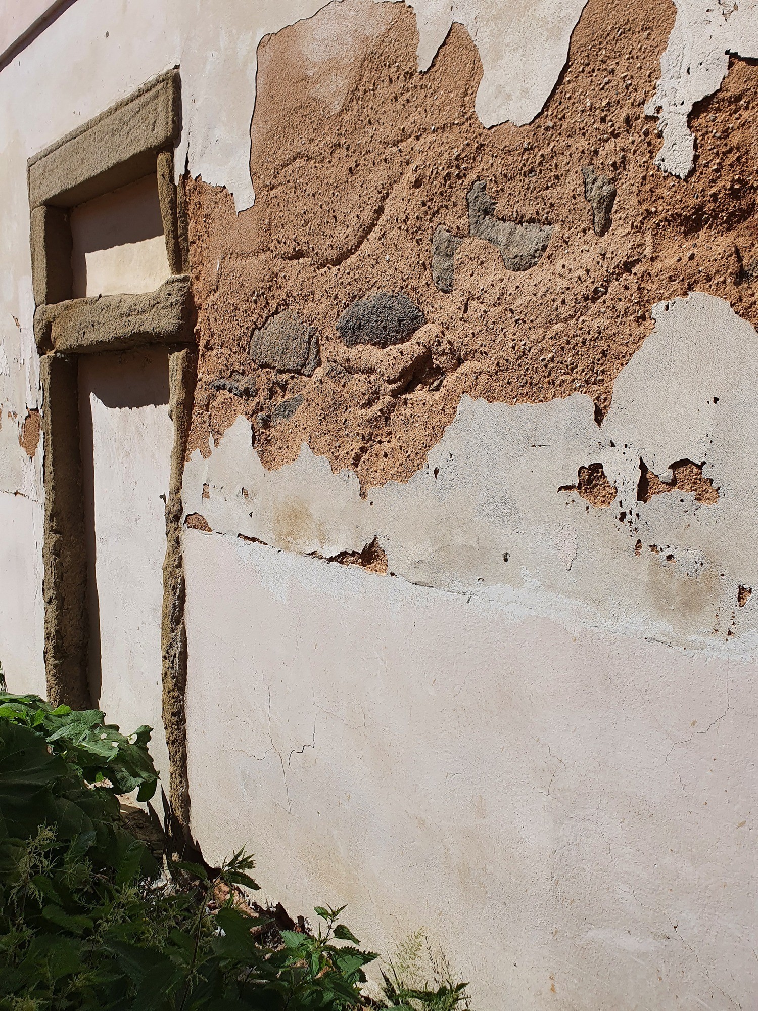

Bez provedení destruktivní sondy nelze často provedenou přizdívku objevit. Zdivo se na pohled jeví jako nepoškozené, suché, odezva přístroje je nízká. Přesto je za lícem a za izolací vodou nasycené zdivo.
Pokud je přizdívkou opatřena jen jedna ze zdí, objeví se projevy vlhkosti na sousední zdi kolem místa styku. Nápadné změny poškození zdiva a vysoké hodnoty vedle nízkých indikují některý z typů izolace pod omítkou, nebo pod přizdívkou. Při destruktivním měření a odběrech materiálu je nutné odebírat z větší hloubky, než je tloušťka přizdívky (zpravidla 70 mm plus omítka). Požadavek normy na odběry z hloubky 100–150 mm je proto zcela logický.
Obr. 5: Pohled na neizolovanou zeď s vážným poškozením. Vpravo zdivo s přizdívkou, bez viditelného poškození.

Obr. 6: Mikrovlnný měřicí přístroj MOIST 350
