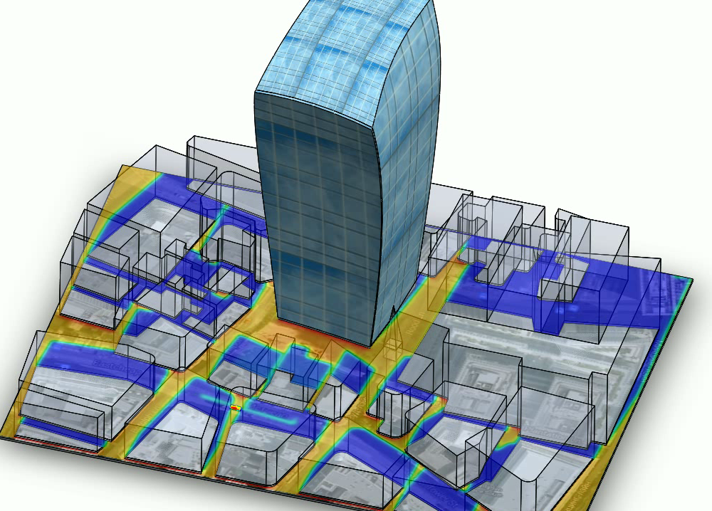

Svoji roli sehrály i nedostatečné simulace vlivu slunečního záření během projektové přípravy. V době návrhu byly výpočetní modely denního světla zaměřeny především na optimalizaci osvětlení interiéru, nikoli na predikci chování odraženého světla v městském prostoru. Výsledkem tak byla situace, kdy architektonický koncept, původně zamýšlený jako elegantní a lehký, začal nečekaně působit jako parabolické zrcadlo koncentrující energii slunce přímo do veřejného prostoru.

Technologický pokrok (např. parametrické modelování a simulace pomocí ray tracingu) umožňuje dnes tyto jevy předvídat již ve fázi konceptu.
