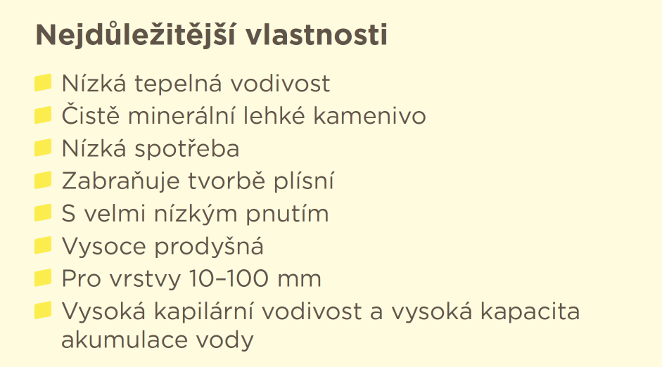

Předností webertherm 509 je obsah křemičitého kameniva (perlit), které zajišťuje nízkou tepelnou vodivost omítky. Konkrétně ʎ = 0,084 W/m.K. Pouhé 2 cm webertherm 509 tak odpovídají izolačním vlastnostem cca 1 cm fasádního polystyrenu. Omítka proto představuje ideální volbu v případech, kdy je potřeba zlepšit tepelněizolační vlastnosti obvodových stěn, aniž by se aplikoval klasický kontaktní zateplovací systém.
Při aplikaci omítky navíc nedochází k nadměrnému zatížení konstrukce. To je velmi důležité především u starších budov – nosnost a soudržnost zdiva zde bývá limitujícím faktorem, což vylučuje použití ETICS. Právě proto se webertherm 509 obzvláště hodí pro použití v památkově chráněných objektech nebo tam, kde je nutné zachovat původní vzhled fasády.
Odlehčená omítka, která „dýchá“
Omítka webertherm 509 se vyznačuje vysokou prodyšností (μ = 6) a velmi nízkou objemovou hmotností (cca 400 kg/m3). Tyto parametry zaručují kompatibilitu s historickým nebo alternativním zdivem, jako jsou kotovice či vepřovice.
Webertherm 509 využijete na široké spektrum podkladů
Omítková hmota se nanáší v minimální vrstvě 10 mm, ale lze ji aplikovat až do tloušťky 100 mm. Je vhodná na různorodé podklady: od klasického zdiva z cihel či pórobetonu, přes smíšené konstrukce až po kamenné stěny historických objektů. Svou univerzálností usnadňuje výběr projektantům a realizačním firmám při dodatečném zateplení nebo sanaci starých objektů.

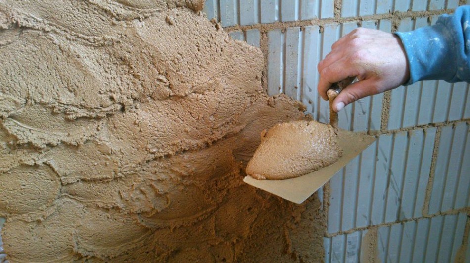

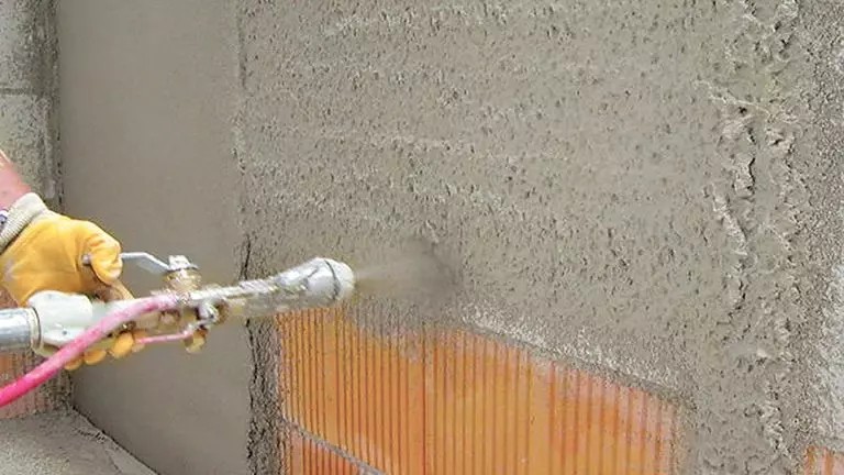

Webertherm 509 můžete využít pro strojové omítání (např. stroji Uelzener, PFT nebo M Tec), ale velmi snadno se s ní pracuje i při ruční aplikaci. Omítka se dobře nanáší, „jde ze lžíce“ a neulpívá na ní. Tato vlastnost potěší především zednické firmy, které často kombinují oba způsoby nanášení podle podmínek na stavbě. Omítka se dodává v papírových pytlích po 15 kg a spotřeba při vrstvě 10 mm je cca 5 kg/m2.
