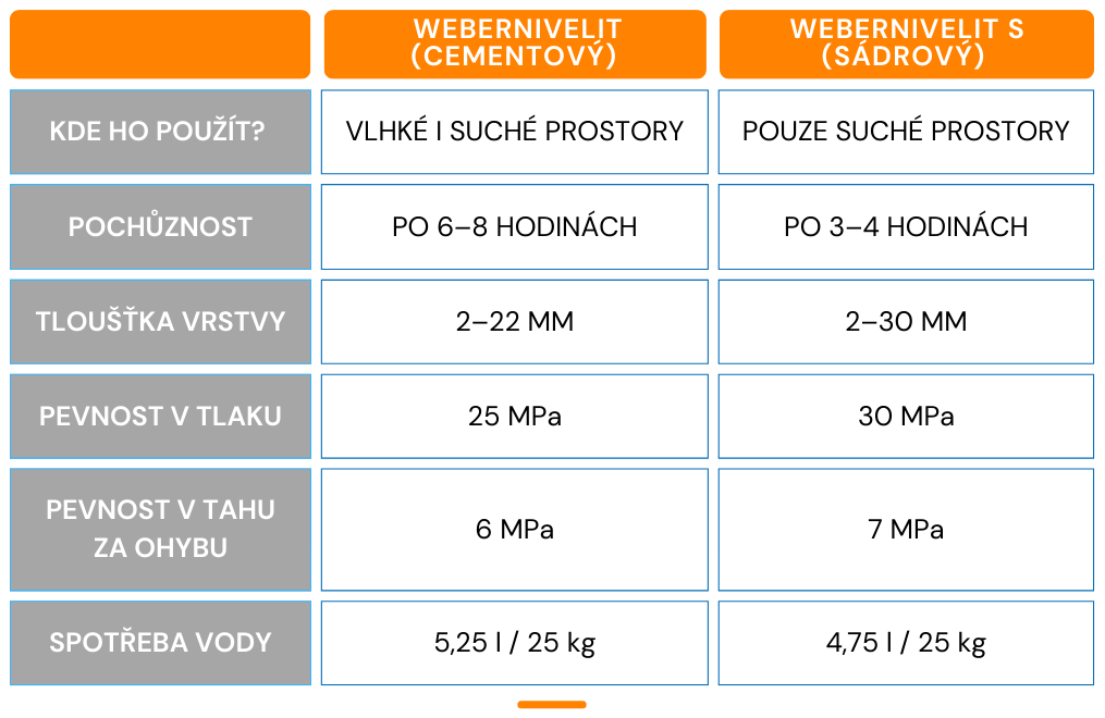

Nivelity od Weber tvoří dokonalý pár
Cementová i sádrová hmota slouží jako ideální nástroj pro systematické řešení v rámci celé stavby. Vhodnou kombinací obou produktů pokryjete různé typy podkladů a podmínek – od technických místností přes obytné prostory až po koupelny nebo chodby.
  • webernivelit (cementová báze): Hodí se pro suché i vlhké prostředí. Uplatní se na cementových potěrech.
  • webernivelit S (sádrová báze): Využijete ho v suchých prostorách. Můžete s ním vyrovnat cementové i anhydritové potěry, zvládne i hraničně soudržné podklady.
Obě stěrky obsahují výztužná vlákna, která zvyšují pevnost v tahu za ohybu a snižují riziko vzniku trhlin.

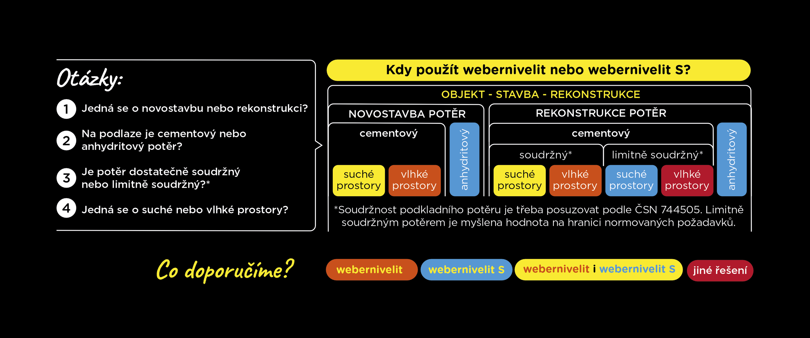

Jak zvolit vhodnou samonivelační hmotu?
Výběr samonivelační hmoty závisí na několika klíčových faktorech. Cementová a sádrová varianta se přitom vzájemně doplňují – zvládnou pokrýt celé spektrum běžných aplikací v novostavbách i rekonstrukcích.
Při výběru nivelitů zvažte následující aspekty:
  • Typ stavby: Pracujete na rekonstrukci, nebo na novostavbě?
  • Typ podkladu: Skládá se stávající podlaha z cementového potěru, či anhydritu?
  • Stupeň soudržnosti podkladu: Je potřeba řešit dobře soudržné, nebo hraniční podklady?
  • Vlhkost prostředí: Bude stěrka použita v koupelně, nebo v suché obytné zóně?
S výběrem vhodné nivelační hmoty vám pomůže následující schéma:
