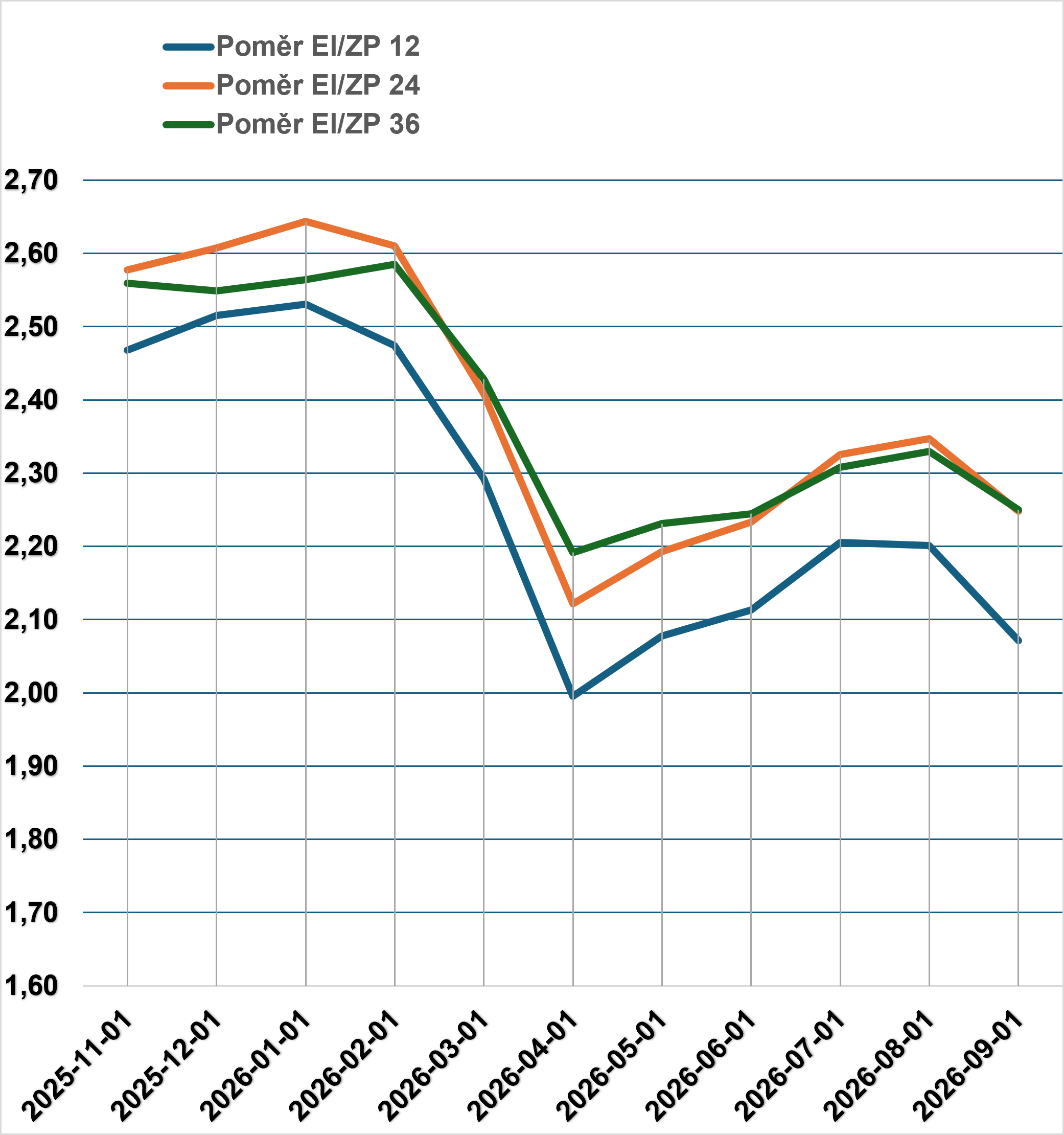

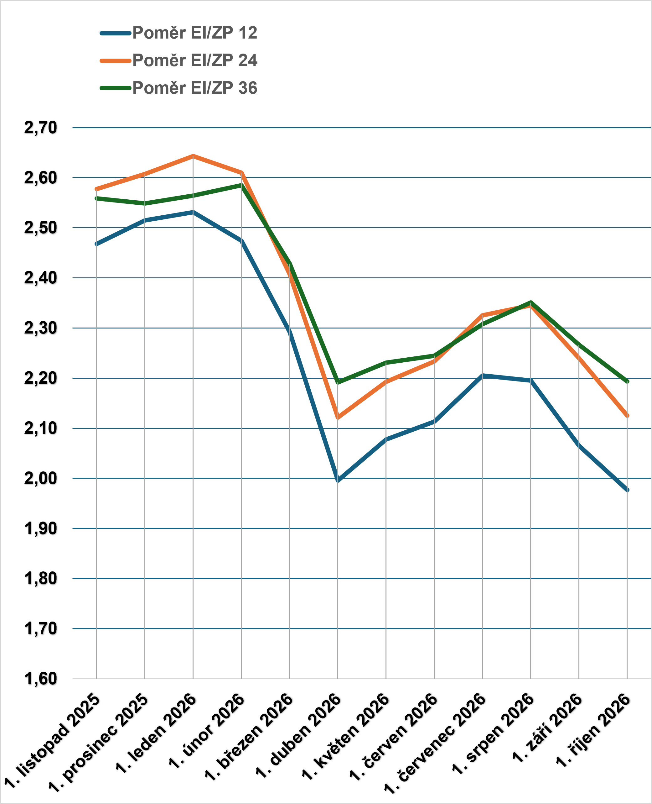

Výpočet poměru ceny elektřiny k ceně plynu je proveden jako podíl průměrů mezi Dolní hranicí InPásma (s DPH) a Horní hranicí InPásma (s DPH).
Graf: Vývoj poměru průměrných indikativních nabídkových cen elektřiny a plynu dle ERÚ při fixaci na 12 (El/ZP 12), 24 (El/ZP 24) a 36 měsíců (El/ZP 36). (Výpočet a copyright: autor)
Výsledek je poměrně zajímavý, i když je zatím k dispozici jen krátká historie indikativních cen. Poměr indikativních cen při fixaci na delší dobu 24 a 36 měsíců je pro volbu tepelného čerpadla méně příznivý než při fixaci na 12 měsíců.
Souhrnně řečeno, poměr indikativních cen ERÚ po hodnotách nad 2,5 počátkem roku 2026 poklesl a výsledný poměr se pro zřizování nových otopných soustav s tepelným čerpadlem jeví jako výhodný. Nicméně, jde jen o jedno z kritérií volby a je v zájmu každé domácnosti, aby si zvážila i kritéria ostatní.
