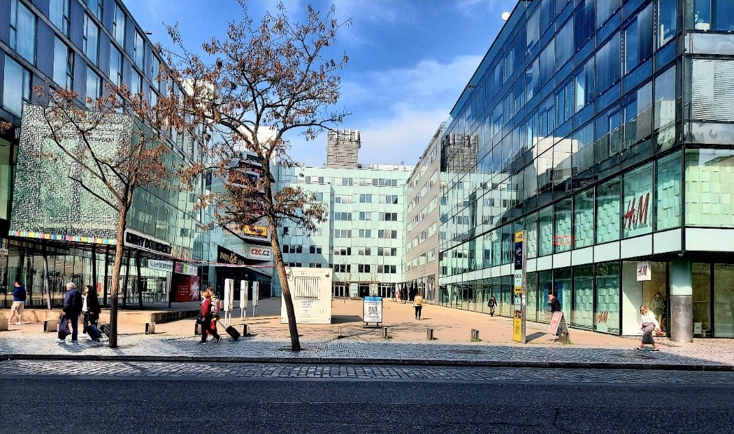

Obr. 1: Následná opatření přijatá k úpravě veřejného prostoru ve snaze omezit potenciální kriminální aktivity v daném místě: původní lavičky podél pěší zóny byly nahrazeny strohými ocelovými prvky. (2022, z archivu autorky)

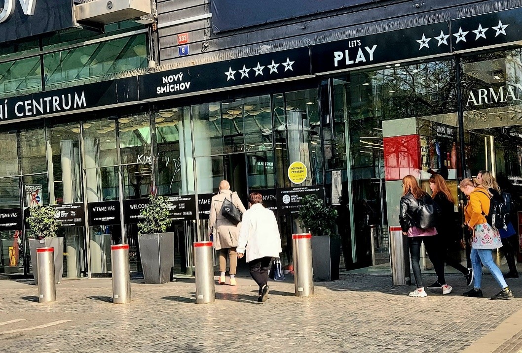

Obr. 2 Bezpečnostní prvky (sloupky) k zajištění ochrany proti proniknutí jedoucího vozidla do prostoru obchodního centra. (2022, z archivu autorky)

Sloupky, betonové bloky a jiné mechanické zábrany byly až donedávna používány zejména proti neoprávněnému parkování (režimové opatření). V posledních letech se však opakovaně setkáváme s útoky páchanými s pomocí jedoucích motorových vozidel, a to zejména v místech s nedostatečnou úrovní zabezpečení proti nárazu. Jedná se často o objekty, prostory nebo akce s výskytem většího počtu osob (tzv. měkké cíle). Na tento fenomén zareagovala norma, která popisuje možné způsoby ochrany proti nájezdu vozidel (bezpečnostní opatření) ČSN P CEN/TR 14383-8 Prevence kriminality – Plánování městské výstavby a navrhování budov – Část 8: Ochrana budov a prostorů před kriminálními útoky páchanými pomocí vozidel.

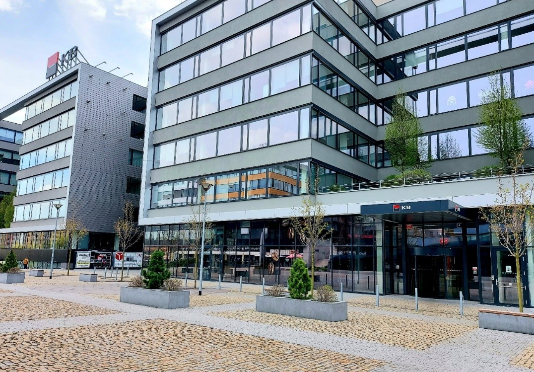

Obr. 3 Prvky pasivní ochrany (betonové bloky) průčelí administrativního komplexu proti útoku motorového vozidla (2022, z archivu autorky)
Obr. 3 Prvky pasivní ochrany (betonové bloky) v průčelí administrativního komplexu proti útoku motorového vozidla. (2022, z archivu autorky)
