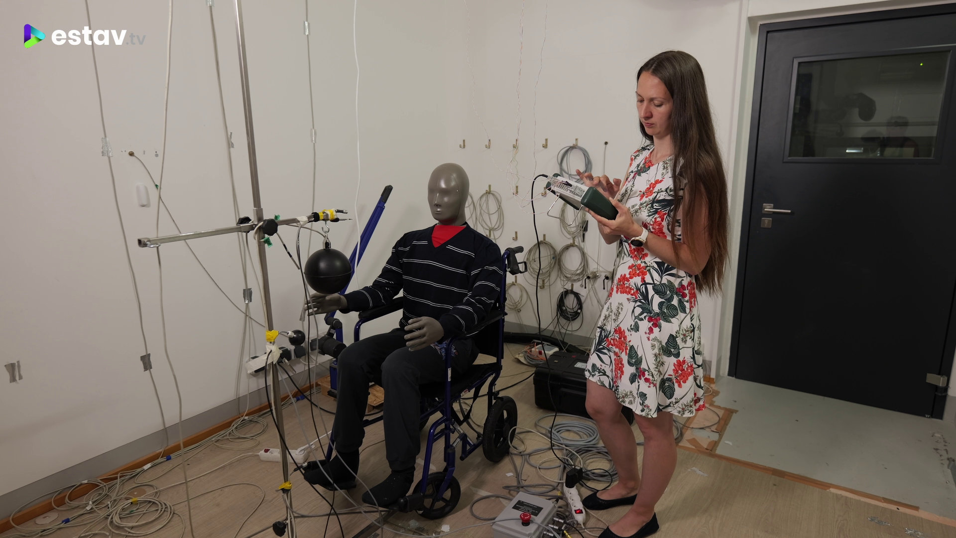

Sálavé vytápění předává teplo jiným způsobem než běžné systémy. Odborníci z UCEEB ČVUT proto pomocí tepelné figuríny zkoumali, jak infrapanely Namiwell ovlivňují tepelný komfort člověka. Teplota vzduchu totiž není jediný ukazatel toho, zda se člověk v místnosti cítí dobře.

Sálavé panely se z důvodu vysoké povrchové teploty zpravidla umisťují na strop nebo jiná nedostupná místa. Může se stát, že kvůli nerovnoměrnému rozložení teplých ploch, bude mít člověk pocit přehřívání horní části těla nebo pocit chladu na nohou. Právě to ověřovali odborníci z UCEEB ČVUT pomocí tepelného modelu člověka.

Pocit tepelné pohody je ovlivněn i dalšími faktory, než je teplota vzduchu, například rychlostí proudění, radiační teplotou okolních povrchů, relativní vlhkostí, fyzickou aktivitou člověka a jeho oblečením. Dvě místnosti se stejnou teplotou vzduchu mohou na člověka působit úplně jinak.
Pro měření tepelného komfortu se využívá tepelná figurína, která simuluje výměnu tepla mezi lidským tělem a okolím. Kromě toho ji lze využít i pro stanovení tepelné izolace oděvů nebo spacích pytlů. Figurína je rozdělena do 36 samostatně řízených zón, díky čemuž je možné sledovat přesný stav i lokálně. Naměřené hodnoty jsou pak vyhodnoceny pomocí metodiky normy ČSN EN ISO 14505-2. Podle předběžných výsledků se horní část těla nepřehřívá.
