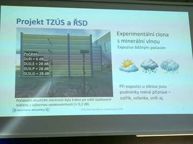

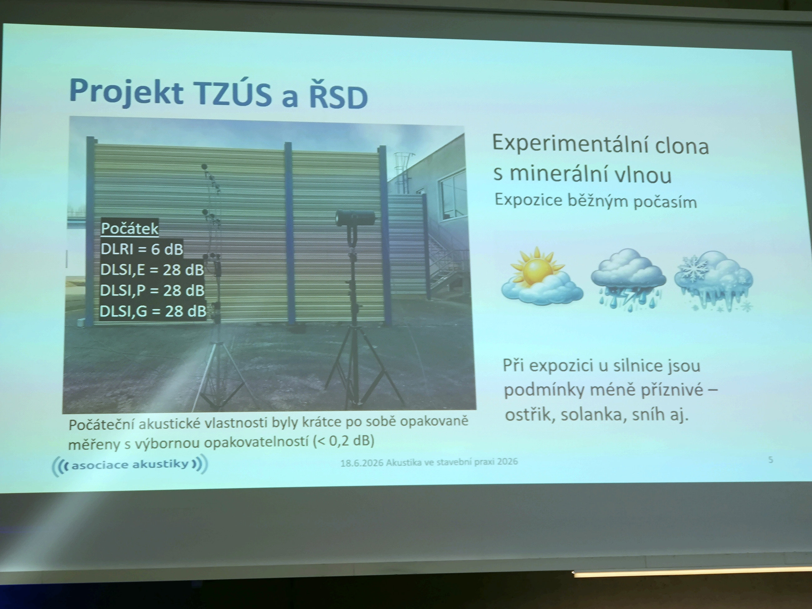

Neméně zajímavý byl příspěvek Ing. Pavla Rubáše, Ph.D věnovaný trvanlivosti akustických vlastností protihlukových clon. Představil výsledky dlouhodobých výzkumů AAČS realizovaných ve spolupráci s TZÚS a ŘSD. Zkoušky ukázaly, že akustické parametry mohou být významně ovlivněny počasím a stárnutím materiálů. Diskutovány byly také nové přístupy k predikci vlastností clon po 20 až 30 letech provozu.
„Výrobce musí deklarovat odhadované snížení akustické účinnosti instalovaného zařízení pro snížení hluku silničního provozu po 5, 10, 15, a 20 letech provozu. Odhad snížení akustické účinnosti má být proveden exaktními metodami ve spolupráci se zkušební laboratoří s využitím norem ČSN EN 1793-5 a ČSN EN 1793-6+A1 na reálných vzorcích postavených záměrně tak, aby odpovídaly stavu na konci životnosti (nefunkční těsnění mezi panely a sloupky, degradované pohltivé vrstvy aj.) podle zkušeností z praxe, aby se spolehlivě predikovala akustická účinnost instalovaného zařízení pro snížení hluku silničního provozu na konci životnosti,“ uvedl a odkázal na další normy a připomínky v rámci AAČS (viz níže).

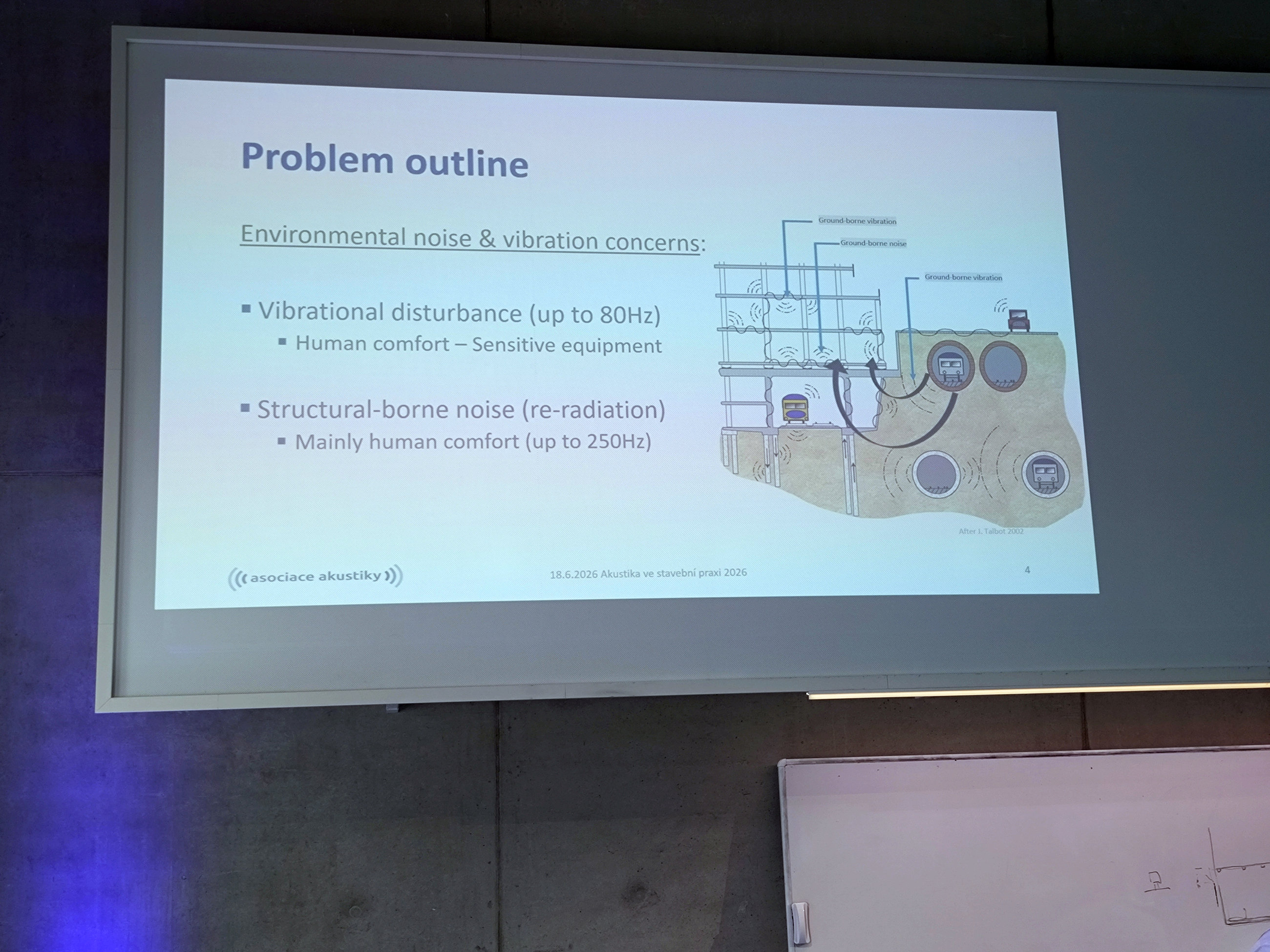

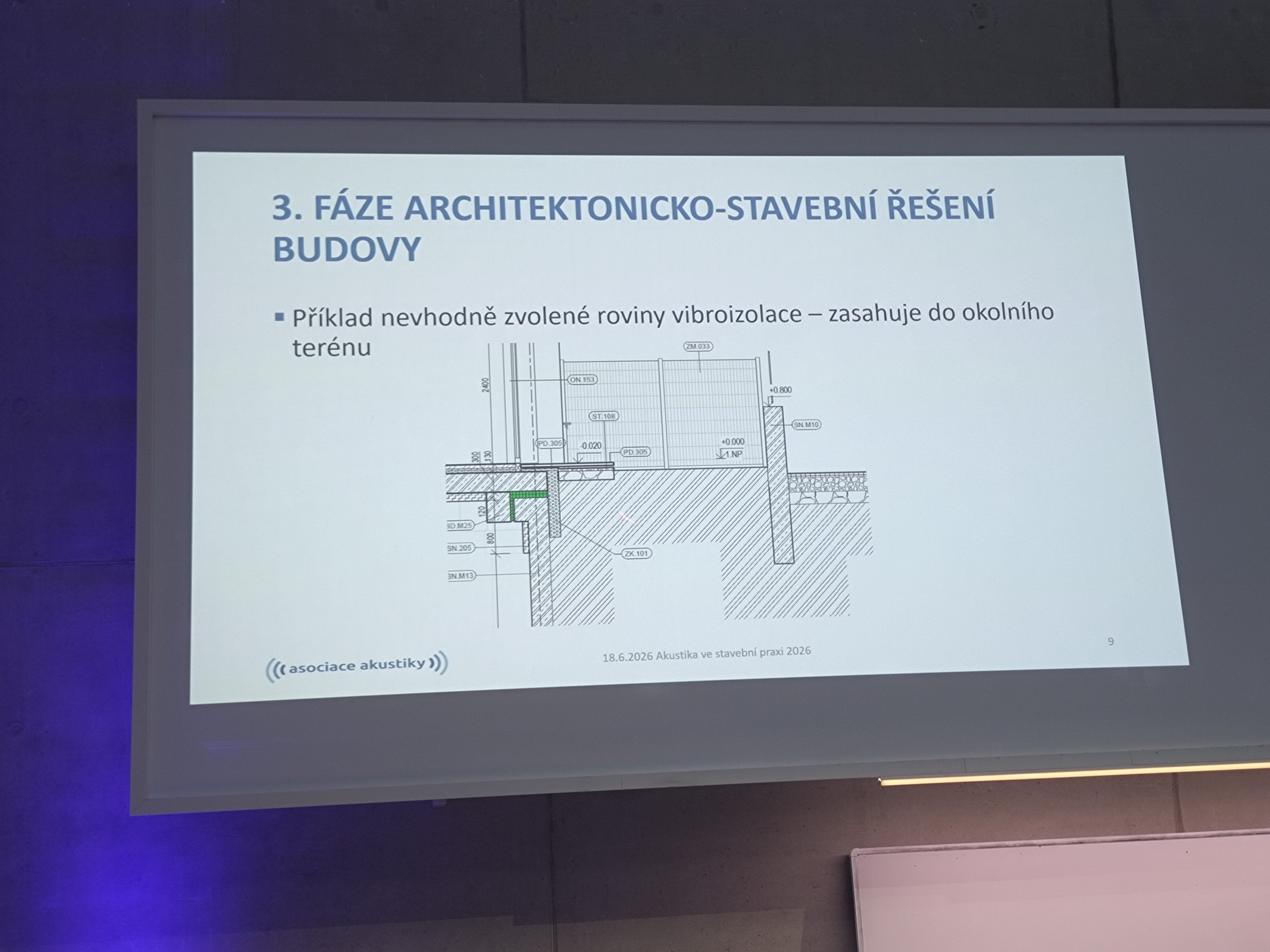

Zajímavostí letošního ročníku konference byl blok věnovaný vibroakustice. Zazněly zde odborné rady, jak potlačovat hluk od zdrojů, jako je například tramvaj, železnice, metro či nákladní automobily. Byly zde představeny různé přístupy návrhu a příklady ze stavební praxe, porovnávala se účinnost celoplošných vibroizolačních systémů a řešení využívající oddělené izolátory. Řada příspěvků upozornila na časté chyby vznikající během realizace, jež mohou výrazně snížit účinnost navržených opatření. Správný návrh musí být založen na pečlivém měření vibrací, důkladné analýze konstrukce a eliminaci akustických mostů.
„Je zapotřebí redukovat rozsah požadavků hlukových studií na nejnutnější vibroizolaci strukturálního hluku v praxi odůvodněných případech a zajistit 100% prokazatelnou účinnost. To umožňuje pouze celoplošná vibroizolace. Ekonomické úspory jsou nasnadě a problematika vyžaduje spolupráci se specialisty na hluk šířený konstrukcí,“ uvedl v závěru své prezentace Ing. Jan Stěnička, CSc., a odkázal na zpracované metodiky výpočtu vibroizolace pomocí oddělených vibroizolátorů a další literaturu (viz níže).
Své posluchače si našla i zahraniční přednáška s názvem The application of Building Base Isolation for vibration mitigation: The effect of building flexibility on the isolation performance. Přednesl ji v angličtině Dr. Ir. Hamid Masoumi (CALM dB Consulting Engineering), který má s danou tematikou bohaté zkušenosti. Na mnoha příkladech ukázal, jak flexibilita konstrukce ovlivňuje výslednou účinnost izolace vibrací zejména v blízkosti železniční infrastruktury.
