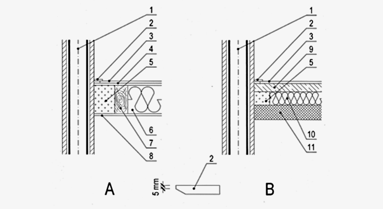

Požární bezpečnost komínů a svislých kouřovodů s funkcí komína
Důležité rozšíření představuje nově koncipovaná Kapitola 6.8 Požární bezpečnost komínů a svislých kouřovodů s funkcí komína. Zde se řeší např. použití přípustných materiálů s ohledem na jejich reakci na oheň, požární odolnost EI, vedení komínů instalační šachtou, najdeme zde i vysvětlení tzv. „malé vzdálenosti“ u často diskutované podlahové lišty, která svým umístěním nesplňuje zásady bezpečné vzdálenosti hořlavých materiálů, Obr. č. 12 ČSN.
Příklad úpravy provedení podlahové lišty
Obr. Příklad úpravy provedení podlahové lišty tloušťky cca 20 mm s pojmem „malá“, kterou lze přiložit těsně na komínový plášť. Dřevěná podlaha pod lištou musí mít vzdálenost stanovenou výrobcem komínů za písmenem G
Legenda
  1. Vícevrstvý komín
  2. Dřevěná lišta
  3. Dřevěná podlaha
  4. Dřevocementová deska
  5. Komínová průchodka
  6. Tepelná izolace
  7. Dřevěný nosný trám
  8. Podhled ze sádrokartonových desek
  9. Podkladní beton pod podlahu
  10. Polystyrénové desky
  11. Železobetonová stropní konstrukce

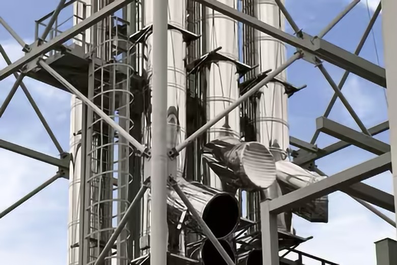

ČSN EN 13084-1 07/2025 Volně stojící komíny – Část 1: Všeobecné požadavky
Další aktuálně významnou změnu v oblasti spalinových cest představuje norma ČSN EN 13084-1 (734220) 07/2025 Volně stojící komíny – Část 1: Všeobecné požadavky, s účinností rovněž od 1. srpna 2025. Tato norma je vydána v anglické verzi, způsob převzetí originálu je v tomto případě vyhlášením normy. Touto normou se ruší a nahrazuje ČSN EN 13084-1: 2007
Dokument se zabývá obecnými požadavky a základními prováděcími kritérii pro návrh a konstrukci všech typů konstrukčně nezávislých komínů včetně jejich vložek.
Obr. Příklad volně stojích komínů
Tento dokument se vztahuje také na komíny připojené k budovám, pokud je splněno alespoň jedno z následujících kritérií:
  • vzdálenost mezi bočními vodítky je větší než 4 m;
  • volná výška nad nejvyšším úchytem konstrukční podpěry je větší než 3 m;
  • volná výška nad nejvyšším úchytem konstrukční podpěry u komínů s obdélníkovým průřezem je více než pětinásobek nejmenšího vnějšího rozměru.
Volně stojící komíny při svém návrhu zohledňují:
  • provozní podmínky
  • a další opatření k ověření mechanické odolnosti, stability a bezpečnosti při používání.
Podrobné požadavky týkající se specializovaných konstrukcí jsou uvedeny v normách pro betonové komíny, ocelové komíny a jejich vložky, jakož i pro konstrukci stožárů se satelitními komponenty.
V dalších částech norem řady EN 13084 budou uvedena pravidla pro použití systémových komínových výrobků v souladu s normou EN 1443 (a souvisejícími výrobkovými normami) v konstrukčně nezávislých komínech.
Tento dokument se nevztahuje na návrh a konstrukci spojovacích kouřovodů.
Jedné se o poměrně specializovanou normu, která se přímo netýká široké veřejnosti, z tohoto důvodu nebylo (prozatím) vyžadováno převzetí normy překladem do českého jazyka.
