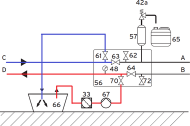

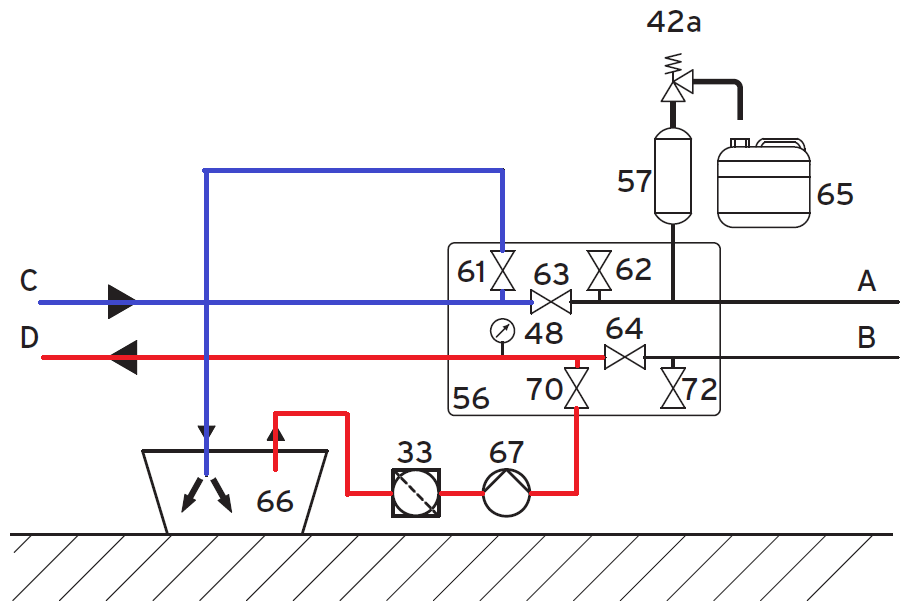

Obecně lze konstatovat, že v primárním okruhu TČ země-voda má být soustavou ventilů umožněno nejdříve naplnit jeho část mimo tepelné čerpadlo, tedy vrt, kolektor, propojovací potrubí aj. a přitom musí kapalina cirkulovat. To je nezbytné pro odplynění této části okruhu. Následně se plní zbytek okruhu, který má relativně menší objem, a i ten se při plnění musí odvzdušnit. Možné je samozřejmě provádět plnění celého okruhu současně. Vždy je však žádoucí cirkulující kapalinu filtrovat, neboť při zhotovování primárního okruhu do něj mohly vniknout mechanické nečistoty.
Obr. 1 Plnění primárního okruhu TČ země-voda může výrobce usnadnit. Zde ukázka řešení ve stavu skupiny ventilů pro plnění vnější části okruhu D-C s vrtem. Kapalinu odčerpává z plnicí vany (66) přes filtr (33) plnící čerpadlo (67). Když je tato část okruhu D-C naplněna, kapalina začne přetékat zpět do vany, kde lze vizuálně kontrolovat výskyt bublinek plynu. (Zdroj: Vaillant)
Detailně je postup plnění popsán například v návodu pro odborné firmy Installationsanleitung pro tepelná čerpadla Vaillant geoTHERM exclusiv.
Na obrázku 1 je vidět svisle umístěná expanzní nádoba (57). U výkonově malých TČ někteří výrobci používají průsvitné nádoby bez membrány, ve kterých je viditelná hladina kapaliny.
Řešení s průsvitnou expanzní nádobou umožňuje naplnit okruh na doporučený přetlak nemrznoucí kapaliny v rozsahu zpravidla 1,5 až 2 bar a přitom řízením přetlaku na straně plynu zajistit, aby hladina kapaliny v expanzní nádobě při požadovaném tlaku kapaliny byla v úrovni cca 2/3 objemu nádoby (doporučení Vaillant). Existují i jiná doporučení. Například se doporučuje natlakovat plynovou stranu expanzní nádoby na přetlak 1,2 bar a následně doplnit kapalinu tak, aby přetlak v okruhu dosáhl 1,5 bar.

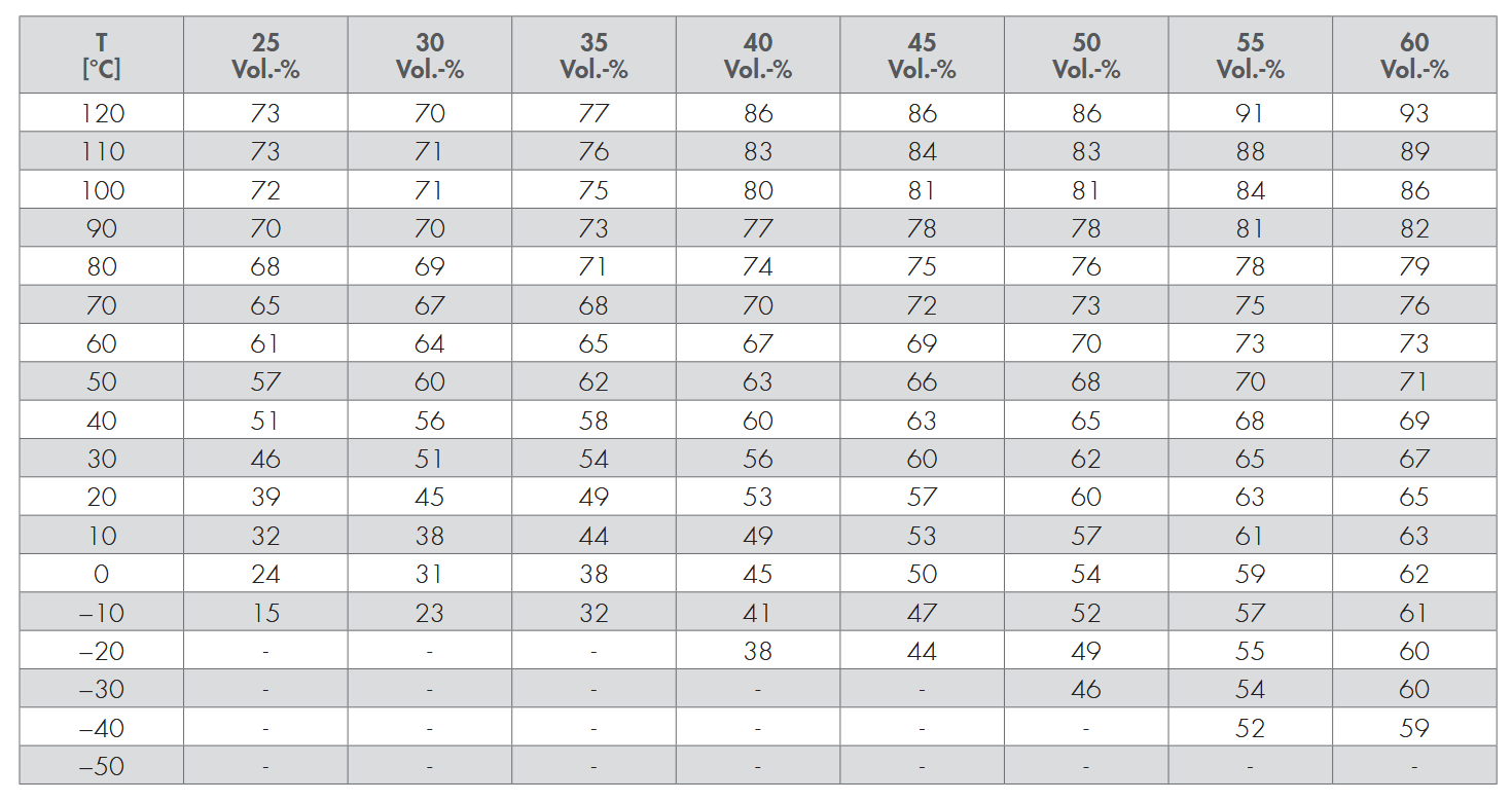

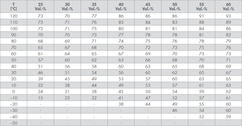

Pro postup založený na výpočtu je nutné určit koeficient teplotní roztažnosti konkrétní nemrznoucí kapaliny βkapalina. Tento koeficient není konstantní, s rostoucí teplotou roste, ale nemusí to být lineární, teplotě přímo úměrný růst. V případě velmi přesných výpočtů je nutné změny koeficientu zohlednit. Na obr. 2 je příklad tabulkového zpracování koeficientu pro směs vody a propylenglykolu TYFOCOR® L výrobce TYOFROP Chemie GmbH.
Obr. 2 Koeficient objemové roztažnosti βkapalina [10⁻⁵·K⁻¹] pro směs vody a propylenglykolu TYFOCOR® L (Zdroj: TYOFROP Chemie GmbH.)
Obr. 2 Koeficient objemové roztažnosti βkapalina [10−5·K−1] pro směs vody a propylenglykolu TYFOCOR® L (Zdroj: TYOFROP Chemie GmbH.)
K tabulce je připojen doporučený postup výpočtu změny původního objemu kapaliny V0 o objem ∆V:
∆V = ßstřed · ∆t · V0
Je založen na stanovení rozdílu provozních teplot t0 a t1, tedy
∆t = t1 − t0
a využití koeficientu objemové roztažnosti ßstřed při střední teplotě kapaliny
ts = t0 + ∆t/2.
Příklad 1
Určete, o kolik se zvětší objem 250 litrů nemrznoucí kapaliny TYFOCOR® L v rozsahu pracovních teplot −10 °C až +20 °C. Pak:
∆t = 20 − (−10) = 30 K
ts = −10 + 30/2 = 5 °C
Abychom měli jistotu, že nemrznoucí kapalina v primárním okruhu skutečně nezamrzne, zvolíme TYFOCOR® L například ve 40% koncentraci. Z tabulky pro tuto kapalinu a určenou střední teplotu vyplývá koeficient objemové roztažnosti mezi 45 až 49‧10−5·K−1.
Změna objemu kapaliny ∆V je
∆V = ßstřed × ∆t × V0 = (45 až 49 × 10−5) × 30 × 250 = 3,375 až 3,675 litru.
Neuděláme velkou chybu, pokud vezme průměrnou hodnotu zvětšení objemu kapaliny za daných podmínek o cca 3,5 litru.
