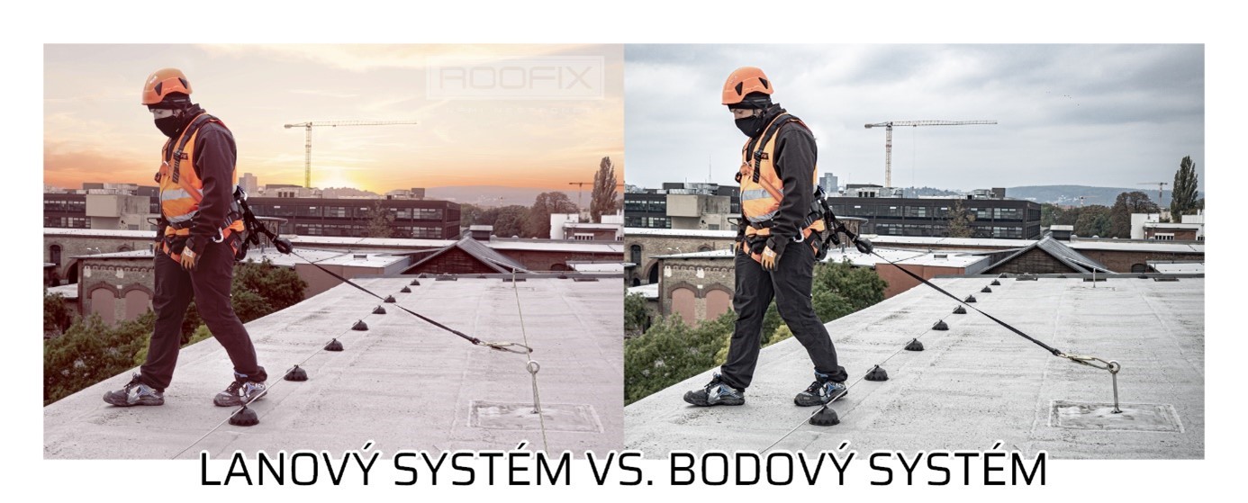

Účelem systémů zachycení (nebo zadržení) pádu osob je zajistit bezpečný a bezstarostný pohyb na střeše. Právě ale způsob pohybu se u těchto dvou systémů liší.
V případě lanového systému se osoba připíná spojovacím prostředkem k lanu (na obrázku nalevo), které je mezi kotvicími body nataženo, u bodového přímo ke kotvicímu bodu (na obrázku vpravo). Co to tedy v praxi znamená?
BODOVÝ SYSTÉM
Pracovník se musí mezi jednotlivými úseky přepínat na další kotvicí bod. Rozsah obslouženého prostoru z jednoho bodu pak určuje poloměr kružnice. Kotvicí body jsou však nainstalované tak, aby délka spojovacího prostředku (nejčastěji jistící lano) příliš nelimitovala pohyb pracovníka a on se v bezpečí dostal na všechna potřebná místa. Je tedy nutné si předem definovat, která místa to jsou.
V každém případě je pracovník limitován - musí více pracovat se zkracováním a prodlužováním spojovacího prostředku.
LANOVÝ SYSTÉM
Spojovací prostředek se posouvá po laně, což znamená, že rozsah pohybu definují jednotlivé lanové úseky a opět příslušná délka spojovacího prostředku. Pohyb je limitován podstatně méně, téměř vůbec.
Přívětivost je potom dána výběrem lana; nerezové je na střeše nainstalováno permanentně, montážní textilní lano ne, nadto má délku pouze 30 m, a proto se musí neustále přesouvat na jednotlivé úseky. (Textilní však vychází levněji.)
