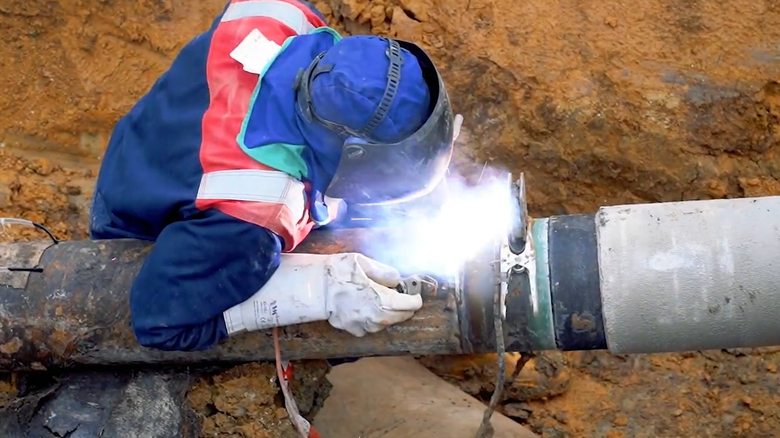

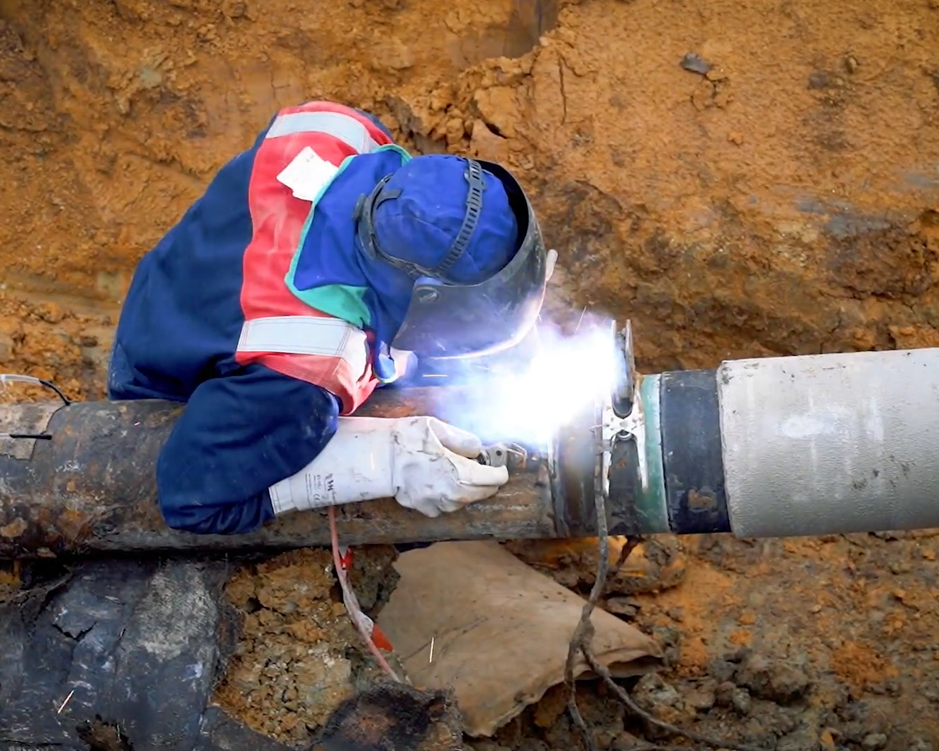

Na starý plynovod se navaří nový. Vytažení starého a současné vtažení nového zajistil nejsilnější mobilní naviják v ČR (Zdroj: GasNet)

Skupina GasNet, největší distributor plynu v Česku, úspěšně otestovala zcela novou metodu pro rekonstrukci plynovodů. Tato Cimr-Bartákova metoda spočívá ve vytažení rovné části plynovodu ze země bez vykopu, přičemž na její místo je při vytahování současně vtahována trubka nového plynovodu. Historicky první test firma uskutečnila ve spolupráci se společnostmi SpiderPlow a Výstavba sítí Kolín během rekonstrukce vysokotlakého ocelového plynovodu DN200 u Mnichova Hradiště. Původní plynovod pocházel ze 60. let minulého století.

V rámci projekčních prací byla projektantem rozdělena trasa plynovodu do úseků po přibližně 50 až 100 metrech. „V těchto úsecích jsme vyhloubili menší výkopy a jednotlivé části plynovodu jsme skrz ně postupně vyměňovali,“ popisuje rekonstrukci Robin Cimr, projektový manažer firmy SpiderPlow: „Bezpečnost, kvalitní technické zajištění a projekční příprava byly prioritami projektu. Pro uvolnění starého potrubí v zemi jsme na začátku využili dvaadvacetitunový bagr s hydraulickým kladivem. Pro tažení plynovodů pak nejsilnější mobilní naviják na trhu s tažnou silou až 180 tun.“

Z pohledu finančních nákladů je metoda srovnatelná se standardní metodou výstavby s otevřeným výkopem. Na jedné straně sice minimalizuje výkopové práce, na druhé nové potrubí vyžaduje dodatečnou ochranu základní polyethylenové izolace. Tu tvoří další plastbetonová vrstva.
