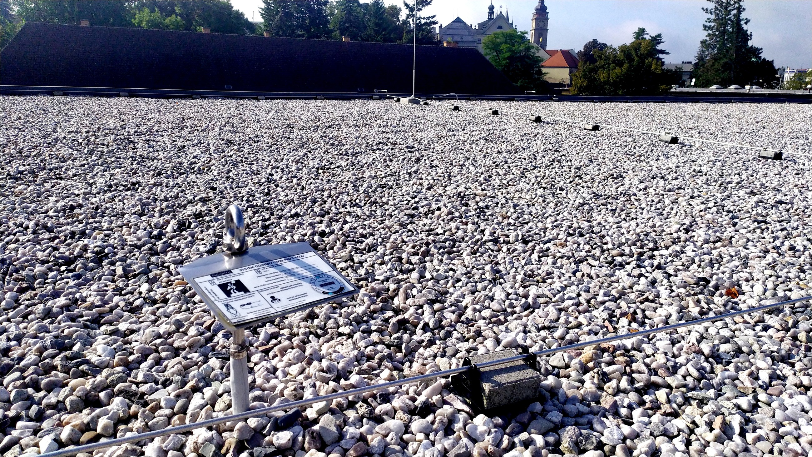

  • vizuální - není něco zrezivělé? Sedí sloupek kolmo na podkladu?
  • tahem - je kotvicí bod dobře upevněn k podkladu?
  • správného dotažení na požadovaný moment u viditelného ukotvení
  • dostupnosti schéma užívání - to je v předávací dokumentaci, která se předává s dokončením montážních prací záchytného systému
6. V případě, že je vše v pořádku, nalepí technik revizní štítek s datem následující revize
7. Dostanete záznam o provedené revizi
