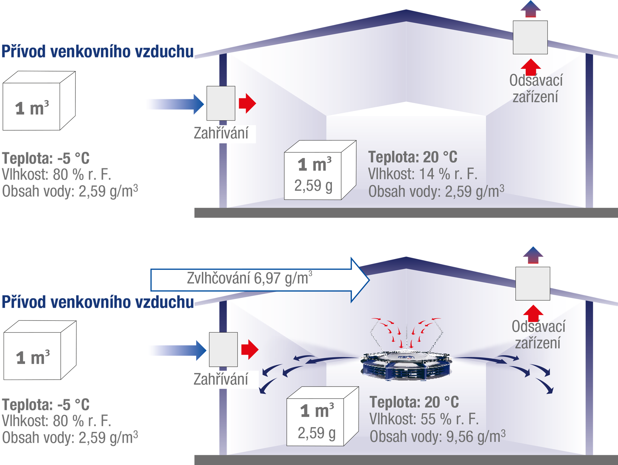

Vysokotlaké systémy Merlin vytváří velmi jemnou vodní mlhovinu, není se tedy třeba bát, že budou pracovníci nebo materiály vystaveny působení kapek vody. Tato technologie navíc vyniká nízkou energetickou náročností, v porovnání s parními systémy dosahuje až 90% úspory energie.
Nejméně do každého 1 m3 vzduchu je třeba dodat 6,97 g vody.

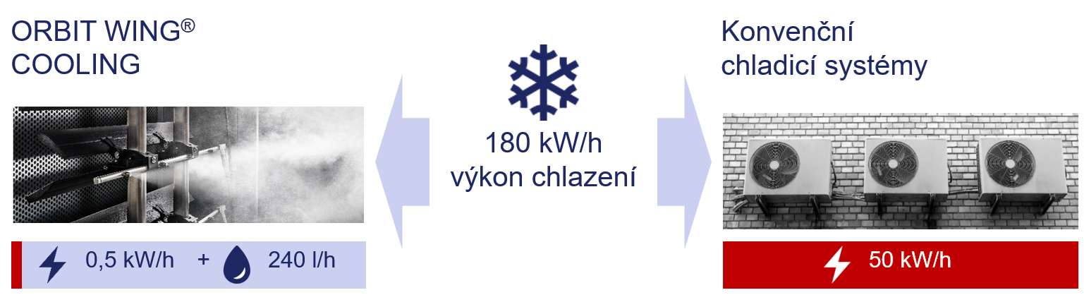

Adiabatické chlazení je energeticky úspornější než konvenční systémy
Ve srovnání s konvenčním systémem o stejném chladicím výkonu může adiabatické chlazení mít až 100× menší spotřebu energie. Princip spočívá v odpařování vody do proudu vzduchu, při kterém je mu odebíráno teplo potřebné ke skupenské přeměně. Kromě chladícího účinku dochází současně ke zvlhčení vzduchu a vytváří se tak kvalitní vnitřní prostředí.
Porovnání adiabatického chlazení s konvenčním systémem.
