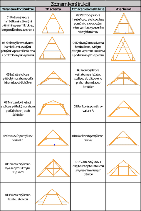

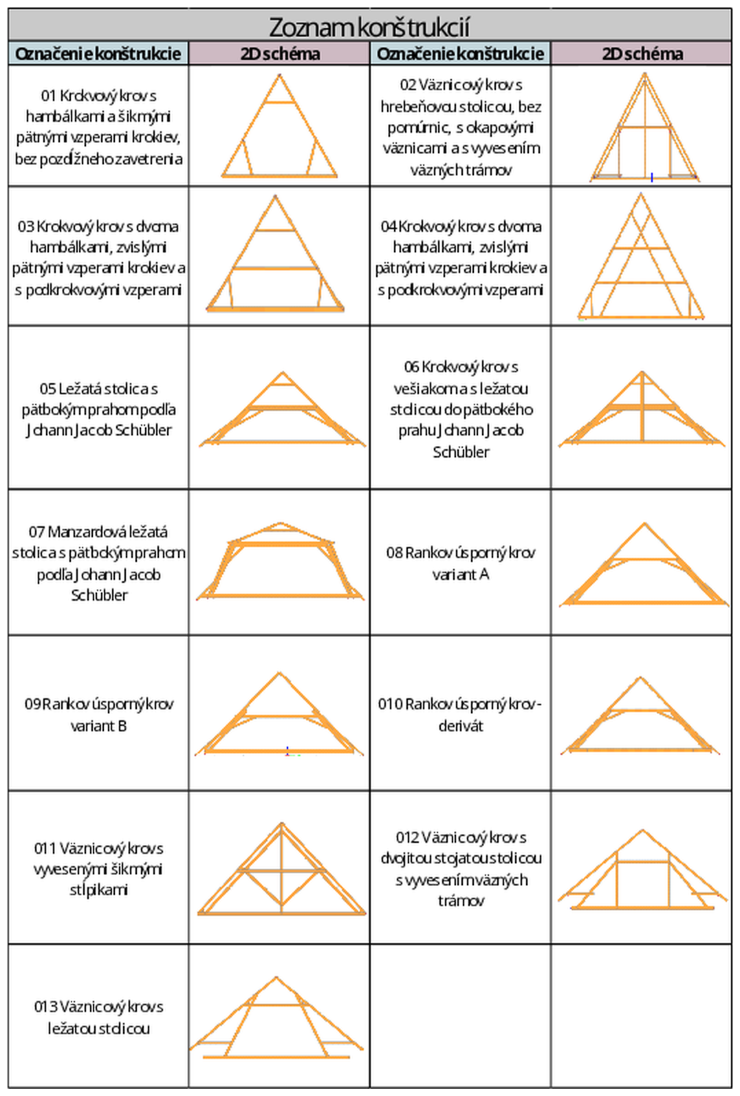

Historické krovy ako výsledok dlhého vývoja
Obr. 1: Prehľad riešených konštrukčných systémov historických krovov
Krovové sústavy sa nevyvíjali náhodne. Ich podoba vždy súvisela s technickými možnosťami doby, s remeselnou zručnosťou tesárov, s požadovaným rozpätím strechy, s miestnymi materiálmi aj s architektonickým výrazom stavby. Jednoduchšie riešenia postupne ustupovali zložitejším systémom, ktoré umožňovali lepšie rozloženie síl, väčšie rozpätia alebo hospodárnejšie využitie dreva.
Práve preto nemožno historické krovy vnímať len ako súbor „starých typov“. Ide o vývojovú líniu, v ktorej sa mení nielen tvar konštrukcie, ale aj jej statická logika. V niektorých obdobiach sa uprednostňovala jednoduchosť výroby, inokedy úspora materiálu a inde zas schopnosť vytvoriť veľký a stabilný strešný priestor.

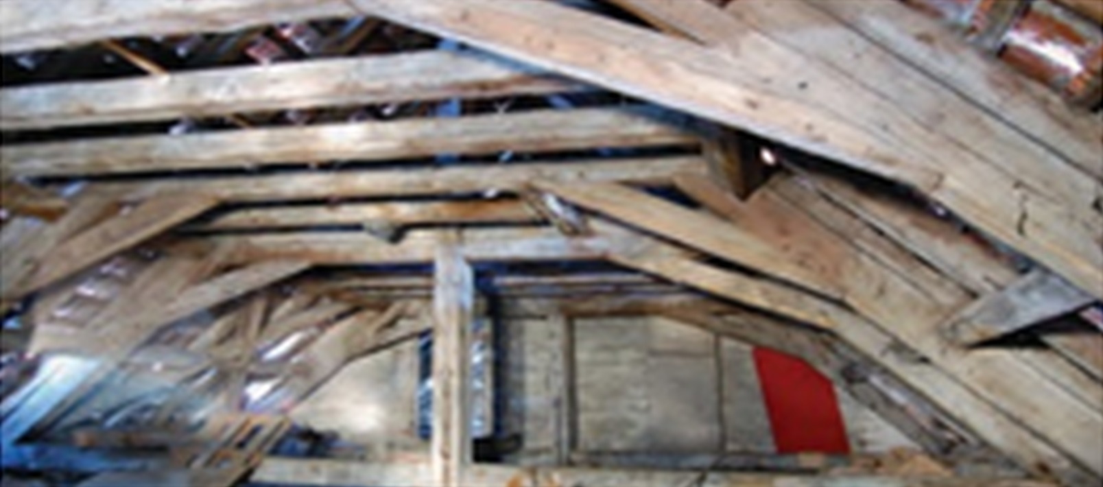

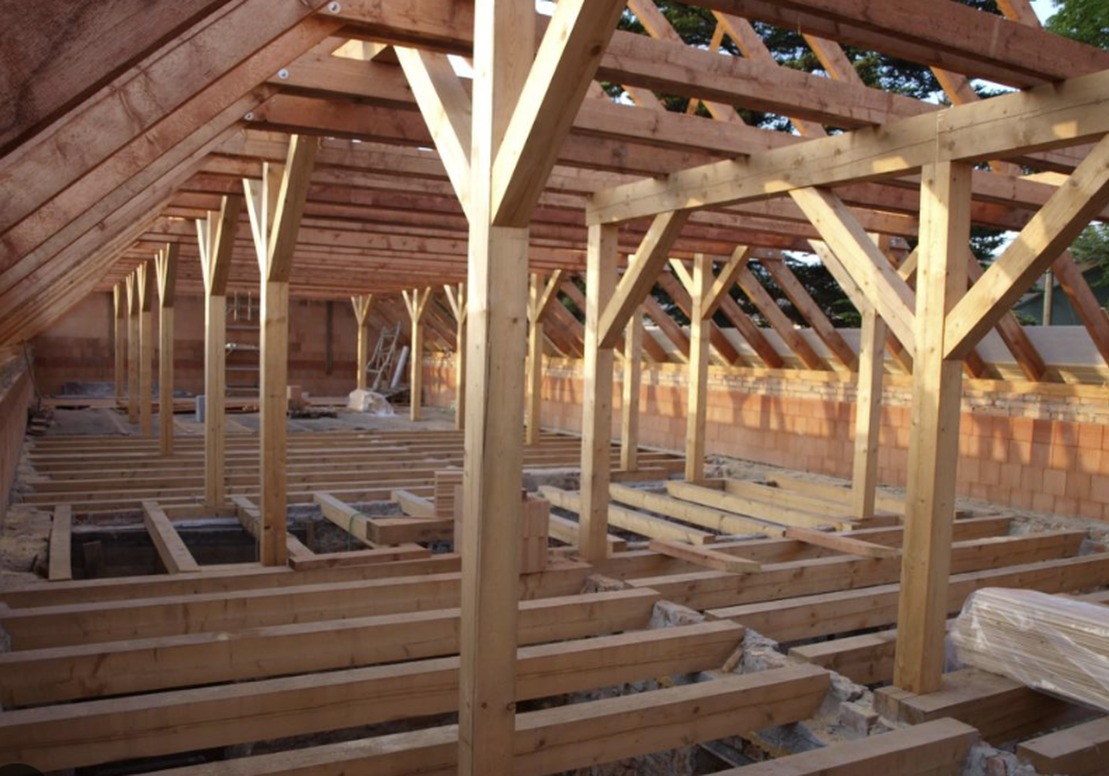

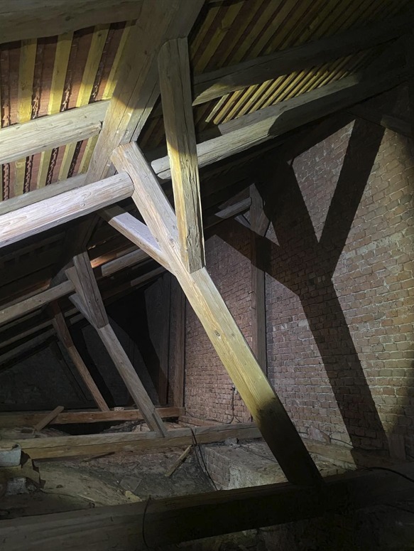

Obr. 2a: Základné typy stolíc: stojatá
Obr. 2b: Základné typy stolíc: ležatá
Obr. 2c: Základné typy stolíc: šikmá
Obr. 2: Základné typy stolíc: stojatá, ležatá a šikmá

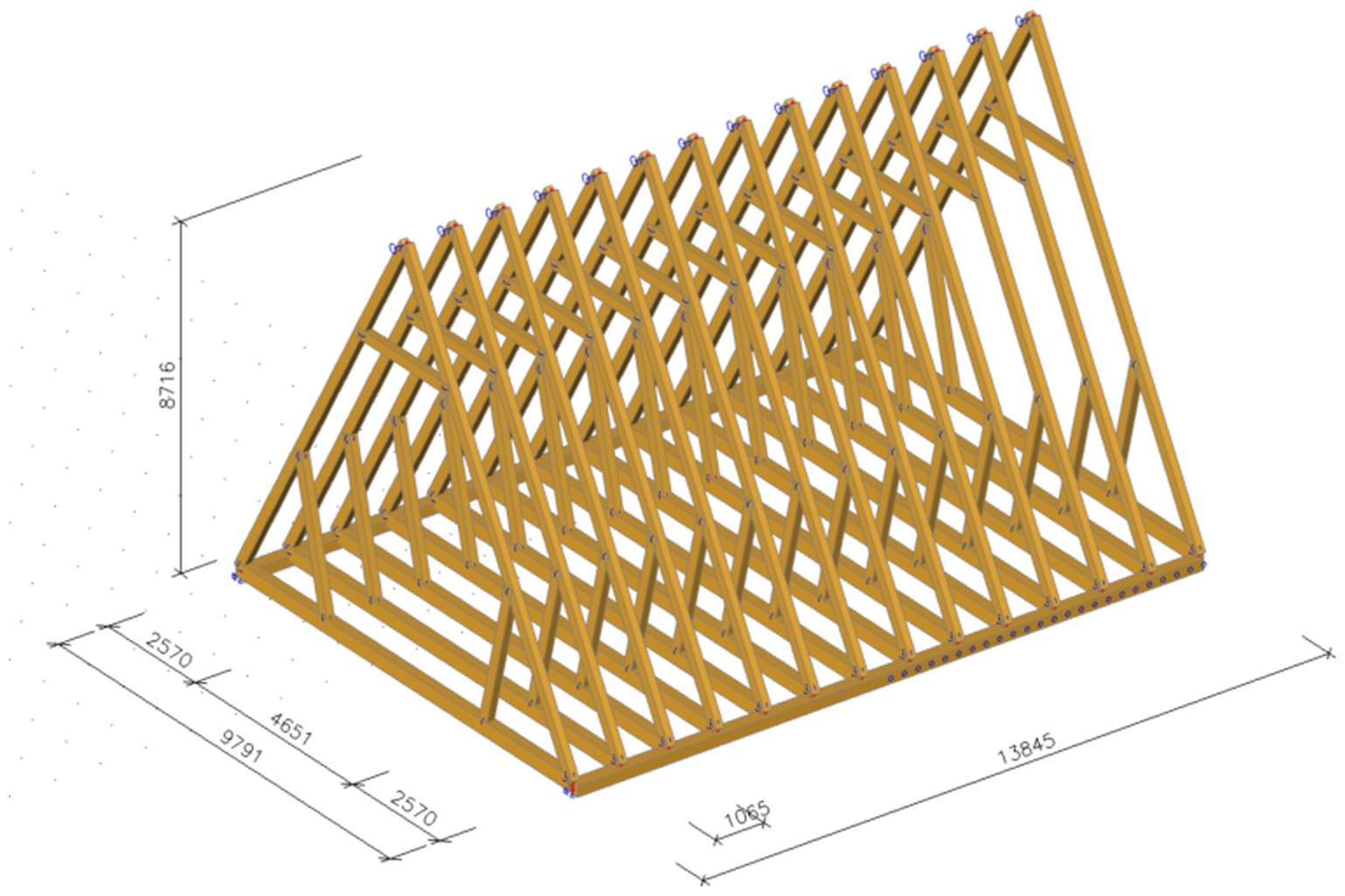

Obr. 3: Ilustrácia rozmerových parametrov skúmaných modelov
Pojem statický model môže znieť príliš technicky, no v podstate ide o jednoduchú otázku: kadiaľ ide sila. Keď na strechu dopadne sneh alebo na ňu pôsobí vietor, krov musí tieto účinky bezpečne preniesť do nosných stien alebo podpier. Každý konštrukčný systém to robí trochu inak.
Poznanie statického modelu je preto základom každej dobrej diagnostiky. Umožňuje odlíšiť, ktoré prvky sú rozhodujúce, kde môžu vzniknúť najväčšie deformácie, ktoré spoje sú citlivé na oslabenie a ktoré zásahy by mohli konštrukciu nebezpečne zmeniť. Pri historických krovoch to platí dvojnásobne, pretože tu často pracujeme s konštrukciami, ktoré vznikli podľa inej stavebnej logiky, než na akú sme zvyknutí pri novodobých strechách.

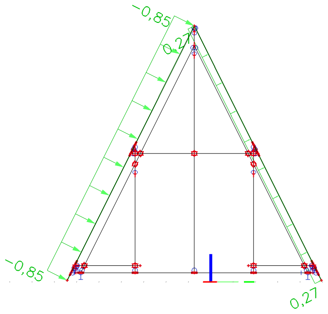

Aké zaťaženia musí historický krov preniesť
Historický krov nie je zaťažovaný iba vlastnou tiažou drevených prvkov. V praxi naň pôsobí celý súbor stálych a premenných účinkov, ktoré sa v čase menia a ktoré rozhodujú o jeho deformáciách, vnútorných silách aj dlhodobej spoľahlivosti. Pri hodnotení krovu je preto potrebné rozlišovať najmä vlastnú tiaž konštrukcie, zaťaženie od strešného plášťa, zaťaženie snehom a účinky vetra.
Stále zaťaženie tvorí predovšetkým vlastná tiaž drevenej konštrukcie a hmotnosť strešnej krytiny. Pri historických objektoch môže mať veľký význam práve typ krytiny, pretože výmena ľahšej krytiny za ťažšiu alebo naopak zásadne mení pôsobenie na krov. V niektorých prípadoch môže byť krov dlhodobo prispôsobený konkrétnej krytine a jej náhrada bez statického posúdenia môže zmeniť rozloženie vnútorných síl.
Snehové zaťaženie pôsobí najmä zvislo a jeho účinok závisí od lokality, sklonu strešných rovín a tvaru strechy. Pri strmých historických strechách sa sneh správa inak než pri strechách s malým sklonom. Vietor pôsobí odlišne než sneh: na jednej strane strechy môže vytvárať tlak a na druhej strane sanie. Pri vyšších historických strechách alebo pri objektoch s veľkým rozpätím môžu byť účinky vetra rozhodujúce najmä z hľadiska vodorovných síl, priestorového stuženia a stability celej sústavy.

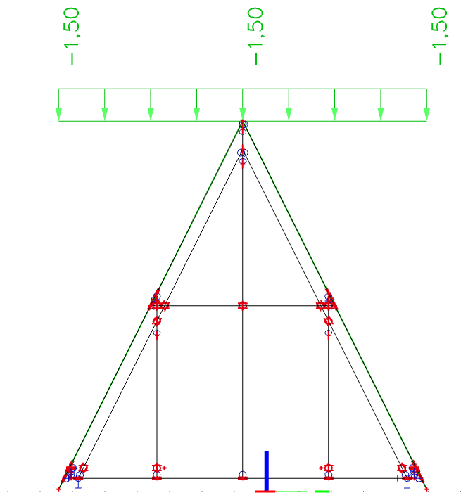

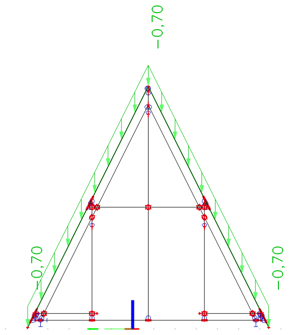

Pri statickom hodnotení sa jednotlivé zaťaženia neposudzujú izolovane, ale v kombináciách. Práve kombinácie stáleho zaťaženia, snehu a vetra ukazujú, ktoré prvky sa stávajú rozhodujúcimi a kde vznikajú najväčšie vnútorné sily alebo deformácie. Príklady uvažovaných zaťažení na modelovej konštrukcii sú zobrazené na obr. 4; schéma súčasne ukazuje rozdiel medzi stálym zaťažením, zaťažením snehom a zaťažením vetrom.
Obr. 4a: Príklady uvažovaných zaťažení historického krovu: stále zaťaženie
Obr. 4b: Príklady uvažovaných zaťažení historického krovu: stále zaťaženie snehom
Obr. 4c: Príklady uvažovaných zaťažení historického krovu: zaťaženie vetrom
Obr. 4: Príklady uvažovaných zaťažení historického krovu: stále zaťaženie, zaťaženie snehom a zaťaženie vetrom
