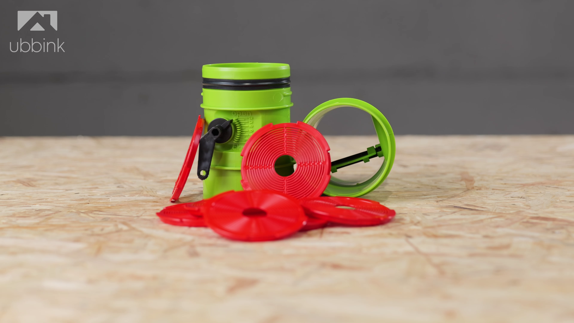

Air Excellent pro regulaci průtoku využívá regulační clonky a kalkulační program pro jejich návrh. Tento nástroj umožňuje na základě zadaných parametrů VZT rozvodu optimalizovat odpor a průtoky a určit tomu odpovídající nastavení regulace průtoku vzduchu.
Regulace je provedena pomocí regulačních clonek tvořených dvanácti soustřednými kroužky. Ty umožňují přesné nastavení průtoku pro každou větev systému zvlášť, bez nutnosti zásahu na koncových prvcích. Počet kroužků, které je potřeba odstranit, stanoví kalkulační program. Poté je snadno oddělíte například pomocí nože.
Clonky se vkládají v distribučním boxu do jednotlivých větví dle potřeby. Výhodou je jednoduchost instalace a rychlé uvedení systému do provozu. Regulace průtoku v rozdělovacím boxu také eliminuje tvorbu aerodynamického hluku, ke kterému může dojít v případě regulace na koncových elementech. Clonky lze jednoduše odstranit pro čištění nebo údržbu a poté zase vložit zpět na své místo.

Regulační clonky a regulační klapka pro systém Air Excellent.
