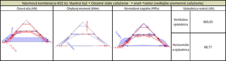

Silové usporiadanie pri kombinácii K02b ukazuje, že zaťaženie sa neviaže výhradne na krokvy a väzný trám. Aktivujú sa aj šikmé prvky ležatej stolice a konštrukcia pracuje ako rozvetvenejšia sústava. V priebehu osových síl je zreteľná prevaha tlakových účinkov v šikmých prvkoch, zatiaľ čo ohybové momenty zostávajú rozhodujúce najmä v prvkoch s väčším rozpätím alebo v miestach ich napojenia.
Obr. 2: Konštrukcia č. 5 – priebehy vnútorných síl a reakcie pri návrhovej kombinácii K02b

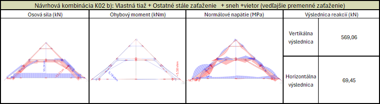

Druhou podobou konštrukčnej línie je ležatá stolica doplnená vešiakom. Prítomnosť vešiaka zásadne mení statické pôsobenie systému. Vešiak umožňuje čiastočne vyvesiť väzný trám alebo jeho časť a tým znížiť nepriaznivé ohybové účinky. V priečnej schéme je tento prvok ľahko čitateľný ako zvislý prvok v osi konštrukcie.
Z konštrukčného hľadiska ide o riešenie, ktoré zvyšuje účinnosť celej sústavy. Vešiak neznamená iba doplnenie ďalšieho prvku, ale zmenu spôsobu prenosu síl. Systém sa približuje k viacpodporovej schéme, v ktorej sa zaťaženie prenáša cez súbor šikmých a zvislých prvkov. Vďaka tomu možno obmedziť deformácie a priaznivejšie rozdeliť vnútorné sily.
Pri návrhovej kombinácii K02b je na schéme viditeľná koncentrácia osových síl vo vešiaku, šikmých prvkoch a krokvách. Ohybové momenty sú stále prítomné, ale ich rozdelenie je odlišné od čistejšej ležatej stolice bez vešiaka. Z praktického hľadiska je tento systém dobrým príkladom toho, ako jeden prvok dokáže zmeniť celkovú statickú logiku krovu.
Obr. 4: Konštrukcia č. 6 – priebehy vnútorných síl a reakcie pri návrhovej kombinácii K02b

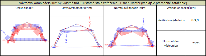

Tretím riešením v tejto skupine je manzardová ležatá stolica s päťbokým prahom. V porovnaní s predchádzajúcimi dvoma systémami ide o konštrukciu s výrazne odlišnou geometriou. Manzardový tvar vytvára zalomenú strešnú rovinu, v ktorej spodná časť strechy pracuje s iným sklonom ako horná časť. Toto riešenie má architektonický aj prevádzkový význam, pretože umožňuje lepšie využitie podstrešného priestoru.
Zároveň však ide o staticky náročnejšiu konštrukciu. Zalomenie strešnej roviny mení polohu vnútorných síl a vytvára výraznejšie účinky v miestach prechodu medzi spodnou a hornou časťou strechy. Priečna schéma ukazuje, že systém je priestorovo zložitejší a obsahuje viacero prvkov, ktorých správne spolupôsobenie je nevyhnutné pre stabilitu celej sústavy.
Pri kombinácii K02b je z priebehov vnútorných síl viditeľné, že manzardový tvar prináša výraznejšie rozdelenie síl v oblasti zalomenia. Osové sily aj ohybové momenty sú rozložené do viacerých prvkov, pričom charakteristické je zvýšené namáhanie v šikmých častiach a v prvkoch ležatej stolice. Táto konštrukcia preto predstavuje dobrý príklad spojenia architektonickej požiadavky s náročnejšou statickou odozvou.
Obr. 6: Konštrukcia č. 7 – priebehy vnútorných síl a reakcie pri návrhovej kombinácii K02b
