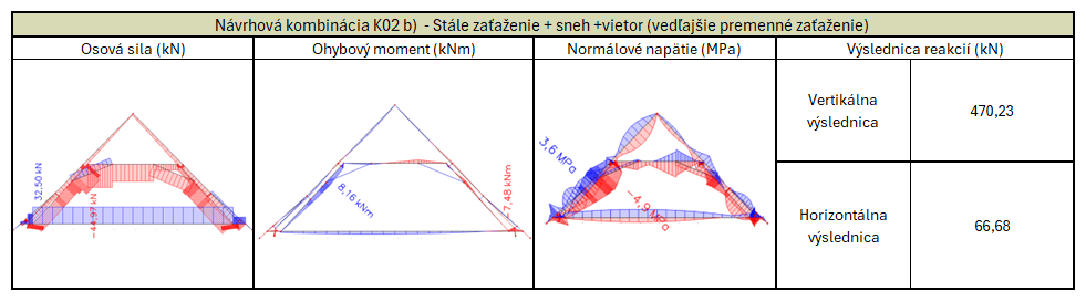

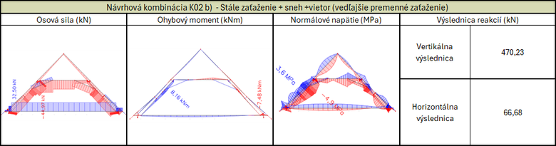

Variant A predstavuje základnú podobu Rankovho úsporného krovu. Ide o ležatú stolicu, v ktorej sa nosná logika opiera o krokvy, väzný trám, ležaté stĺpiky, rozpery a väznice. V porovnaní so staršími robustnejšími sústavami je táto schéma zreteľne racionalizovaná. Nemá päť boký prah a väznice sú ako priama podpora krokiev. Konštrukcia využíva menší objem materiálu bez toho, aby sa úplne vzdala priestorového stuženia a hierarchie hlavných a pomocných prvkov.
Pri vzorová konštrukcia variantu A ide o materiálovo striedme riešenie, ktoré sa usiluje o rovnováhu medzi jednoduchosťou, hospodárnosťou a funkčnosťou. Typické je aj pravidelné usporiadanie väzieb, pričom plná väzba sa vyskytuje v každom štvrtom poli.
Pri návrhovej kombinácii K02b je z priebehov vnútorných síl viditeľné, že rozhodujúce účinky sa nerozkladajú iba do krokiev a väzného trámu. Aktívne sa zapájajú aj rozpery, ležaté stĺpiky a väznice, takže systém pracuje ako vzájomne previazaná sústava. Silové usporiadanie je preto čitateľné, ale nie úplne jednoduché – práve to je pre Rankove krovy charakteristické.
Obr. 2: Konštrukcia č. 8 – priebehy vnútorných síl a reakcie pri návrhovej kombinácii K02b

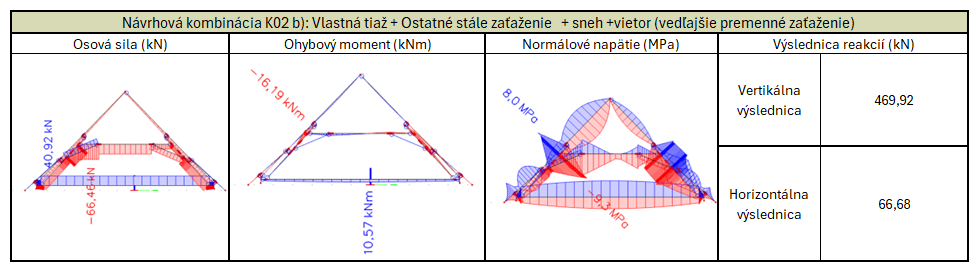

Variant B vychádza z tej istej úspornej konštrukčnej myšlienky ako variant A, no mení usporiadanie niektorých prvkov a tým aj spôsob spolupôsobenia celej sústavy. Typologicky ide stále o hybridnú konštrukciu (krokvová + väznicová), ale priečna väzba pôsobí o niečo vyváženejšie a kompaktnejšie. Rozdiel nie je na prvý pohľad dramatický, z pohľadu statického správania však ide o odlišnú interpretáciu toho istého princípu.
Vzorová konštrukcia variantu B má 98 drevených prvkov, spotrebu dreva 16,53 m³ a hmotnosť približne 7,44 t. V porovnaní s variantom A ide teda o veľmi blízke parametre, pričom mierne nižší počet prvkov naznačuje snahu o ešte jednoduchšie konštrukčné usporiadanie. Dôležité je, že hospodárnosť tu nespočíva iba v objeme dreva, ale aj v celkovej prehľadnosti a skladobnosti krovu.
Schéma vnútorných síl pri návrhovej kombinácii K02b ukazuje, že aj tento variant prenáša zaťaženie cez viacero navzájom spolupracujúcich prvkov. V porovnaní s variantom A pôsobí rozdelenie síl kompaktnejšie a stabilnejšie, čo potvrdzuje, že aj drobná zmena v geometrii a väzbách môže ovplyvniť odozvu celej sústavy.
Obr. 4: Konštrukcia č. 9 – priebehy vnútorných síl a reakcie pri návrhovej kombinácii K02b

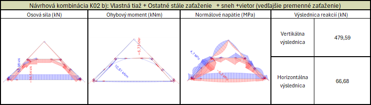

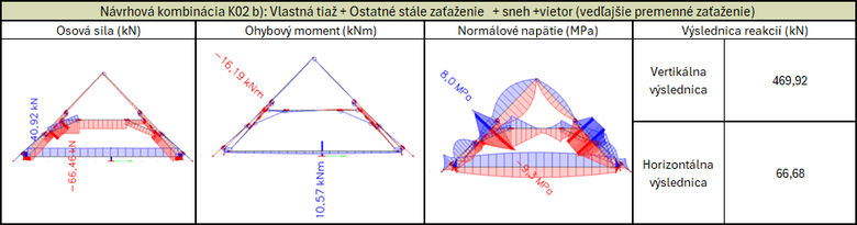

Odvodenina Rankovho úsporného krovu predstavuje modifikovanú podobu základnej myšlienky. Oproti variantom A a B obsahuje rozšírenú skladbu prvkov, medzi ktoré patria aj výmeny a krátča. Konštrukcia sa tým čiastočne odkláňa od najúspornejšieho riešenia, no zároveň ponúka inú konštrukčnú logiku a odlišné možnosti riešenia detailu.
Vzorová konštrukcia má 120 drevených prvkov, spotrebu dreva 18,35 m³ a hmotnosť približne 8,26 t. V rámci troch porovnávaných riešení ide teda o materiálovo náročnejší variant. Tento nárast však treba chápať v súvislosti s odlišným riešením podporných a nadväzujúcich prvkov. Daná konštrukcia tak nie je popretím Rankovho princípu, ale skôr jeho prispôsobením konkrétnym konštrukčným požiadavkám.
Aj pri tomto variante je na schéme K02b dobre čitateľné, že zaťaženie sa rozkladá do širšej skupiny prvkov. Vnútorné sily sa sústreďujú nielen v hlavných nosných prvkoch, ale aj v pomocných väzbách, ktoré spoluurčujú tuhosť systému. Derivát je preto zaujímavý najmä tým, že ukazuje hranicu medzi hospodárnosťou a konštrukčným rozšírením pôvodnej schémy.
Obr. 6: Konštrukcia č. 10 – priebehy vnútorných síl a reakcie pri návrhovej kombinácii K02b
