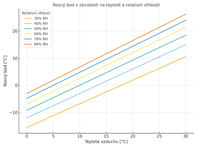

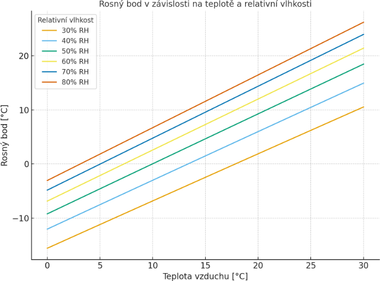

Rosný bod
Graf 1
Graf 1
Rosný bod je teplota [°C], při které se začne vodní pára obsažená ve vzduchu srážet na vodu (kondenzovat), tj. teplota, při které je vzduch vodní parou nasycen. Znamená to, že při ochlazení vzduchu na teplotu rosného bodu už vzduch nedokáže pojmout více vodní páry a ta se začne měnit na kapky vody (např. rosa na skle nebo na trávě). Čím vyšší vlhkost vzduchu, tím vyšší rosný bod – vzduch se pak nemusí moc ochladit, aby se začala tvořit voda.
  • V běžných interiérech (20 až 22 °C, 40 až 60 % rel.) se rosný bod pohybuje přibližně mezi 6 a 12 °C.
  • Ve vlhčích místnostech (koupelna, kuchyně) může být i kolem 15 až 18 °C.
  • Čím vyšší relativní vlhkost, tím vyšší rosný bod – tedy menší rozdíl mezi teplotou vzduchu a kondenzací.

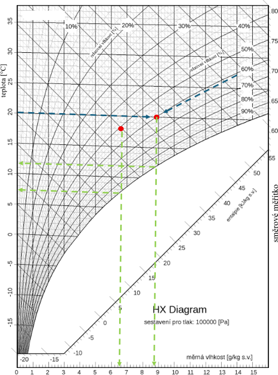

Mollierův hx diagram
Graf 2: Hx (Mollierův) diagram s vyznačenými stavy vzduchu (červené tečky) a jejich odpovídajícími měrnými vlhkostmi, resp. rosnými body (zelené šipky na vodorovnou, resp. svislou osu)
Hx diagram (česky často i-x diagram nebo Mollierův diagram pro vlhký vzduch) je „mapa“ vlastností vzduchu, která ukazuje, kolik v něm je vody a energie, a umožňuje rozhodnout, jak vzduch upravit pro komfortní nebo technologické podmínky. Tento diagram zobrazuje vlastnosti vlhkého vzduchu a umožňuje rychle určit, co se děje při jeho úpravě (např. ohřev, chlazení, odvlhčování nebo zvlhčování). Je to rychlý nástroj, který umožňuje pochopit chování vzduchu bez nutnosti složitých výpočtů.
Parametry vzduchu určované v diagramu:
  • vodorovná osa dole: měrná vlhkost m [g/kgsuch.vzd.],
  • směrové měřítko
  • šikmá čára zleva doprava: entalpie h – množství tepelné energie obsažené ve vzduchu [kJ/kg],
  • svislá osa vlevo: teplota suchého teploměru ts [°C],
  • zakřivené čáry zleva doprava pod sebou: relativní vlhkosti vzduchu φ [% rel.],
  • šikmé přímky: teplota mokrého teploměru tp [°C],
  • vodorovné přímky os křivky nasycení 100 %: teplota rosného bodu te [°C].
Využití Hx diagramu v památkové péči:
  • posouzení rizika kondenzace
    • zjištění, při jaké teplotě stěn či povrchů dojde ke kondenzaci (rosný bod),
    • posouzení, jestli mikroklima ohrožuje omítky, nástěnné malby nebo dřevěné prvky,
    • pomoc při návrhu větrání nebo temperování kostelů, galerií, archivů;
  • návrh a regulace mikroklimatu
    • jak změna teploty (např. topením) ovlivní relativní vlhkost,
    • jaký zásah (zvlhčení, odvlhčení, výměna vzduchu) je třeba,
    • jak udržet stabilní klima pro citlivé materiály (např. 50 ± 5 % rel., 18 až 20 °C);
  • vyhodnocení měření mikroklimatu
    • sledování sezonních výkyvů mikroklimatu,
    • určení, zda se mikroklima pohybuje v bezpečném pásmu pro materiály,
    • určení, kdy dochází ke kondenzaci a kdy je vzduch příliš suchý;
  • plánování sanačních a konzervačních opatření
    • vyhodnocení účinnosti větrání nebo odvlhčovačů,
    • vyhodnocení vlivu vytápění na stabilitu mikroklimatu,
    • pomoc při návrhu šetrných opatření, která nepoškodí historické materiály;
  • překročí-li při dané teplotě obsah vody ve vzduchu hodnotu nasycení, tato voda se vysráží v kapalné formě;
  • ke kondenzaci dochází v případě, že vzduch při dané teplotě nasycený vodní parou postupně ochlazujeme;
  • ke kondenzaci vodní páry dochází rovněž na kontaktu teplého a vlhkého vzduchu s chladným povrchem;
  • stěny objektů zůstávají studené s teplotou pod rosným bodem dlouhou dobu a část vlhkosti na nich zkondenzuje.

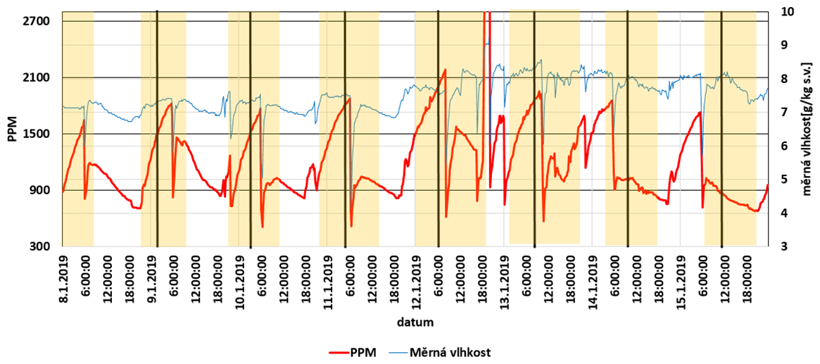

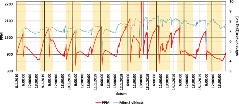

Koncentrace CO2
Koncentrace CO2 v interiéru udává, kolik oxidu uhličitého se nahromadilo v uzavřeném prostoru, hlavně v důsledku dýchání lidí. Její sledování slouží k zajištění zdravého prostředí. Jedná se o ukazatel kvality vzduchu a větrání. Vysoká koncentrace:
  • znamená nedostatečné větrání;
  • ovlivňuje soustředění a výkon – už kolem 1 000 ppm může klesat kognitivní výkon a přichází únava;
  • má zdravotní dopady – při vyšších hodnotách (nad 1 500–2 000 ppm) se mohou dostavit bolesti hlavy, ospalost nebo diskomfort.
    Které hodnoty lze považovat za optimální:
    • venkovní vzduch: ~ 420 ppm,
    • dobře větraný interiér: do 800 ppm,
    • hranice komfortu: do 1 000 ppm,
    • nad 1 500 ppm: špatná kvalita vzduchu, nutno větrat.

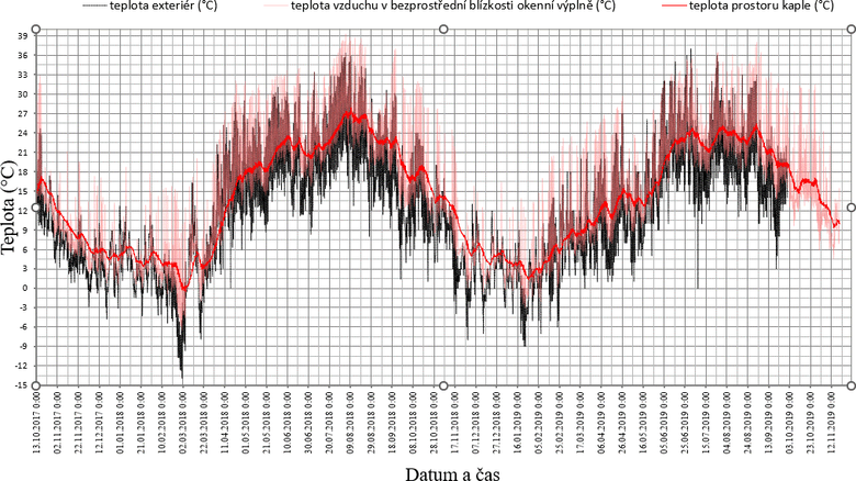

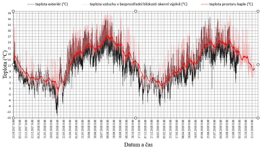

Graf 3: Prostor nevytápěné kaple, průběh teplot v období dvou let (archiv autora)

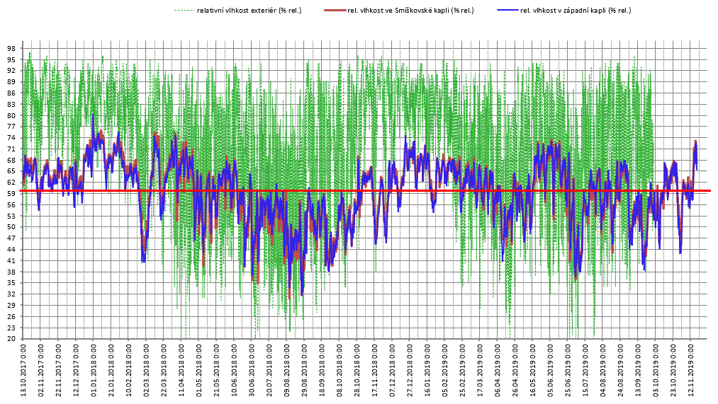

Graf 4: Prostor nevytápěné kaple, průběh relativních vlhkostí v období dvou let (archiv autora)

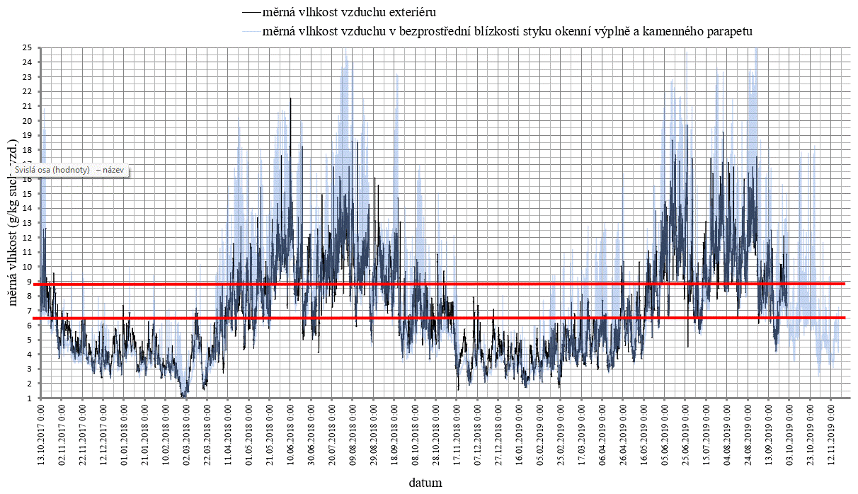

Graf 5: Prostor nevytápěné kaple, průběh měrných vlhkostí v období dvou let (archiv autora)

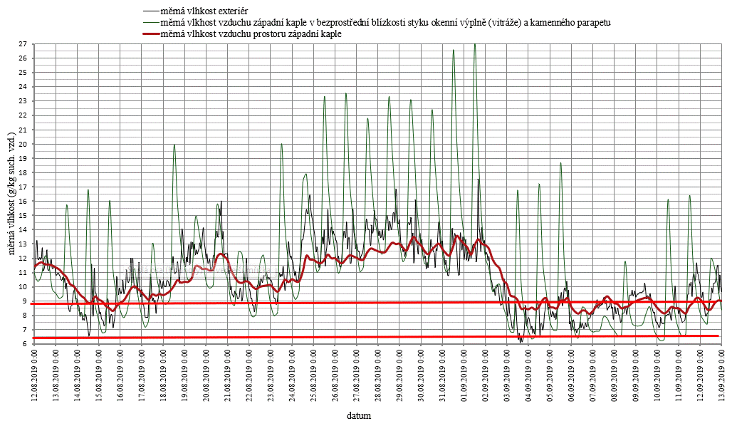

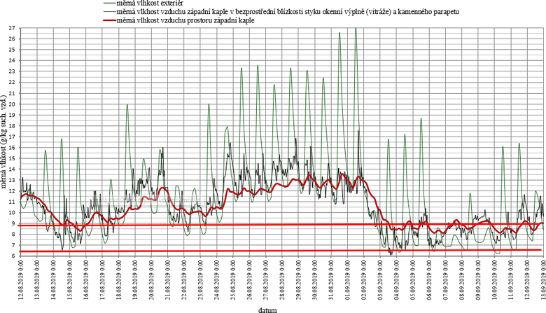

Graf 6: Prostor nevytápěné kaple, průběh měrných vlhkostí v období srpna a září 2019 (archiv autora)

Graf 7: Reálný průběh změn koncentrace CO₂ v ložnici nezatepleného cihelného objektu obývané jednou osobou v období 8. 1. 2019 až 15. 1. 2020 [2]
Graf 7: Reálný průběh změn koncentrace CO2 v ložnici nezatepleného cihelného objektu obývané jednou osobou v období 8. 1. 2019 až 15. 1. 2020 [2]

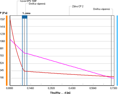

Důvodem zateplování objektů obecně je snížení tepelných ztrát budov a tím i spotřeba energie potřebné na vytápění nebo chlazení. Udržení stability teploty v interiéru a zvýšení vnitřní povrchové teploty obvodových konstrukcí zlepšují tepelný komfort interiéru. V případě vnějšího zateplení dochází k ochraně stavební konstrukce před negativními vlivy počasí, jako jsou vlhkost či mráz, čímž se prodlužuje její životnost. Zateplení historických budov by se mělo provádět tak, aby nenarušilo jejich vzhled a zároveň nepoškodilo původní konstrukce. Často se proto nepoužívá klasické vnější zateplení, ale spíše vnitřní zateplení s využitím speciálních materiálů, které umožňují zdivu „dýchat“. V rámci zateplení by se měly použít izolace a technologie, které regulují vznik a rozvoj kondenzace s následkem zhoršení tepelně-izolačních vlastností použitých materiálů, vzniku plísní nebo degradace historického zdiva. Cílem zateplení historické budovy je dosažení energetických úspor a zvýšení uživatelského komfortu, a to při zachování autenticity stavby a bez zásahu do jejího vzhledu či konstrukčních prvků.

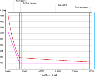

Z čistě technického hlediska je nezbytné u plánovaného zateplení historických konstrukcí věnovat pozornost zejména dvěma fenoménům. V prvním případě jde o vnesení či umocnění kondenzační zóny v konstrukci a ve druhém případě jde o snížení difuzní propustnosti skladebného souvrství konstrukce. Obecně by měla být kondenzační oblast akceptovatelná pouze v materiálech, kde její přítomnost neškodí a kde nedochází k poklesu teplot do mrazové oblasti. Vždy musí být zajištěna aktivní bilance vodní páry. V případě dřevěných komponent skladby je vhodné kondenzační zónu zcela vyloučit. Navýšení difuzního odporu konstrukce úzce souvisí s možností vypařování nadbytečné vlhkosti z konstrukcí a zajištění (zachování) přirozeného prostupu iontů z exteriéru do interiéru. Následující tabulka 7 shrnuje předpoklady existence kondenzační zóny u jednotlivých typů zateplení historických konstrukcí. Obrázky 1 až 7 lokalizují oblasti kondenzačních zón u jednotlivých typů zateplení. Tabulka 8 podrobněji shrnuje vyhodnocené parametry jednotlivých skladeb.
Tab. 7: Předpoklady existence kondenzační zóny (výpočtové modely autora)
Forma zatepleníExistence kondenzační zónyNásobek zvýšení difuzního odporu vůči nezateplené stěněMožnost eliminace kondenzační zóny
stěna bez zatepleníANO

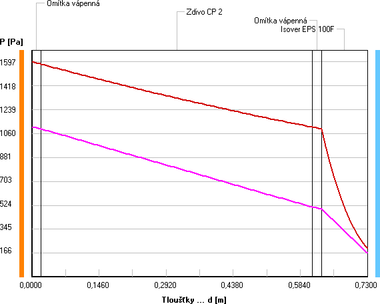

Vnější EPS 100F tl. 100 mmNE1,56
vnitřní EPS 100F tl. 100 mmANO1,56ano zesílením izolantu*
vnější Knauf FKD S Thermal tl. 100 mmNE1,03

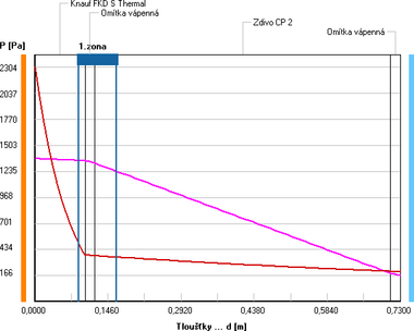

vnitřní Knauf FKD S Thermal tl. 100 mmANO1,03prakticky ne

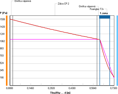

vnější Foamglass T3+ tl. 100 mmANO1275,86ano zesílením izolantu
vnitřní Foamglass T3+ tl. 100 mmNE1275,86
* Tepelně-technický výpočet zesílení vnitřního zateplení EPS je nutno provádět pro každý případ konstrukce individuálně s vědomím, že kondenzační zóna ve skladbě zůstává.

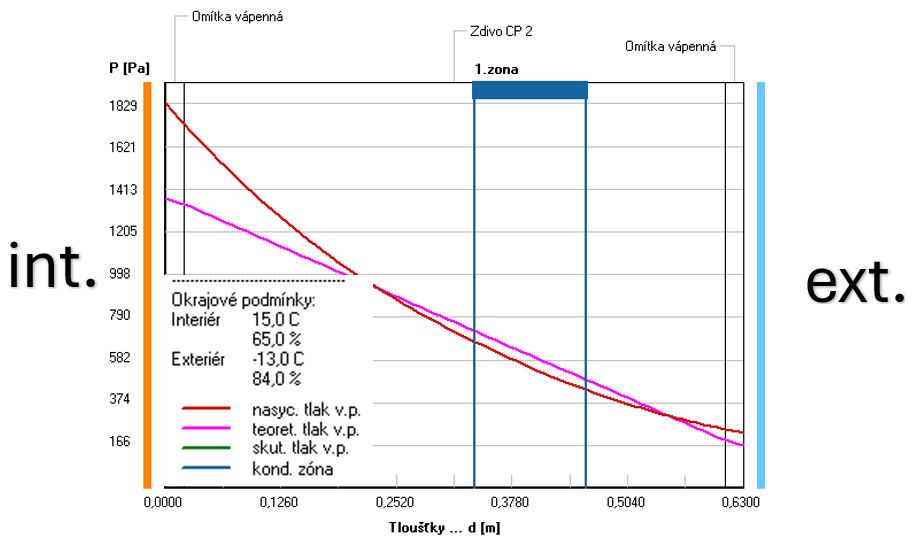

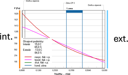

Graf 8: Rozložení tlaků vodní páry v typické skladbě obvodového zdiva bez zateplení
Graf 9: Rozložení tlaků vodní páry ve skladbě s vnějším zateplením EPS
Graf 10: Rozložení tlaků vodní páry ve skladbě s vnějším zateplením z desek z pěnového skla
Graf 11: Rozložení tlaků vodní páry ve skladbě s vnitřním zateplením EPS

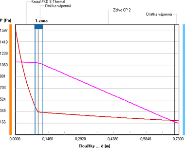

Graf 13: Rozložení tlaků vodní páry ve skladbě s vnitřním zateplením difuzně otevřeným materiálem při uvažování vnitřní stabilní teploty 15 °C
Graf 14: Rozložení tlaků vodní páry ve skladbě s vnitřním zateplením difuzně otevřeným materiálem při uvažování vnitřní stabilní teploty 20 °C

vnější EPS 100F tl. 100 mm153,4350,284,5‧1010–– nedochází ke kondenzaci
20––

vnitřní Knauf FKD S Thermal tl. 100 mm153,4350,289,24018,731aktivnínevyhovuje na množství kondenzátu 0,5 kg/m2, rok
2014,58115,438
vnější Foamglass T3+ tl. 100 mm153,510,273,7‧10130,0000,001aktivní
200,0000,001
