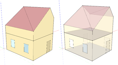

Obr. 2 Model vybranej historickej budovy

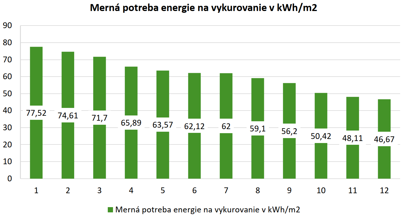

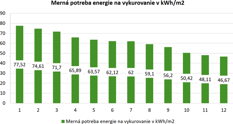

V nasledovnej kapitole je zobrazená potreba energie na vykurovanie pre jednotlivé varianty. Ide o analýzu vplyvu jednotlivých opatrení, ktoré môžu nastáť pri výpočte energetickej hospodárnosti historických budov.

V nasledovnej tabuľke č. 3 je zobrazená percentuálna úspora jednotlivých opatrení k variantu č. 1. Ako je vidno, tak pri danej historickej budove by sme vedeli splniť požiadavku na úsporu primárnej energie aj bez zateplenia stien. Ale je potrebné povedať, že do primárnej energie je potrebné ešte započítať opatrenia z osvetlenia a prípravy teplej vody. Ak by sme započítali miesta potreby osvetlenie a úprava teplej vody bez navrhovaných opatrení, tak 30% úsporu na primárnej energii by splnili iba variant č. 11 a č. 12.

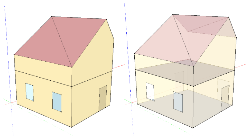

Pri posudzovaní historických budov ma obnova historických výplňových konštrukcií výrazný vplyv nielen na energetickú hospodárnosť budovy ale hlavne aj na kvalitu vnútorného prostredia. Ide hlavne o minimalizáciu infiltrácie chladného vzduchu, prehrievania ale hlavne na tepelnú pohodu. Preto sme súčasťou daného príspevku urobili analýzu vybranej miestnosti pomocou energetickej simulácie [2], na ktorej sme analyzovali opatrenia opísane v tabuľke č. 2. Model analyzovanej miestnosti je zobrazený na obrázku č. 4. Ide o miestnosť na poslednom podlaží pod povalovým priestorom. Miestnosť je na danom poslednom podlaží priľahlá k ostatným vykurovaným miestnostiam a zo spodnej strany sa nachádza taktiež vykurovaná miestnosť. Analýza bola zameraná na výmenu otvorov a zateplenia stropu do povalového priestoru.
V tabuľke č. 5 je zobrazená potreba energie na vykurovanie a úspora vypočítaná k Variantu č. 1.

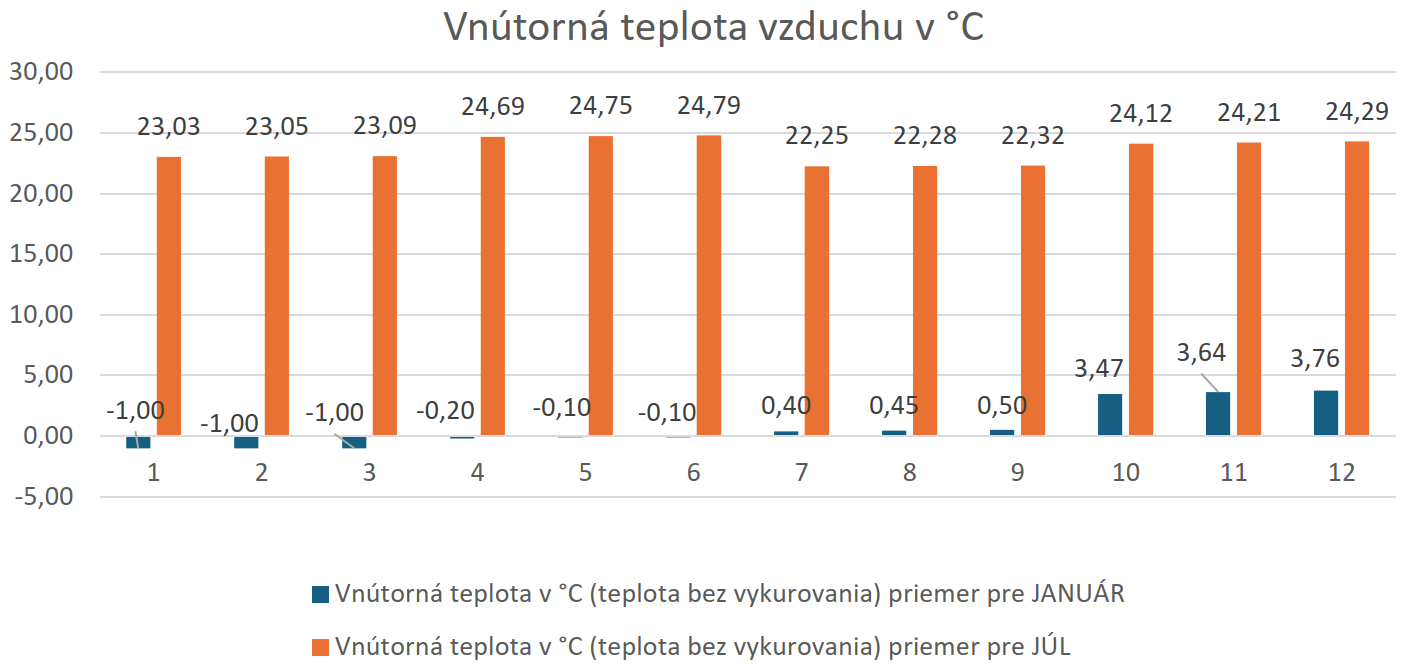

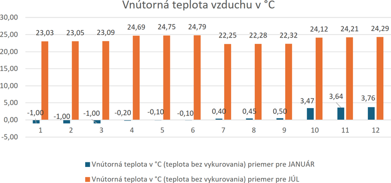

Ak by sa v danej miestnoti neupravoval vnútorný priestor a potrebovali sme určiť priebeh teploty pre zimný mesiac a letný mesiac, čo je potrebné pre výpočet tepelnej stability, tak na obrázku č. 5 je zobrazená vnútorná teplota vzduchu v °C pre mesiacj január a júl.
Obr. 5 Vnútorná teplota vzduchu v °C pre mesiac január a júl pre všetky varianty
