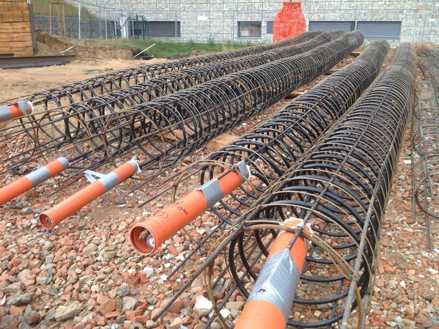

Energetické pilóty (Energy Piles) integrujú výmenník tepla priamo do nosných základových prvkov budovy [10]. Do výstužného koša sa pred betonážou fixujú potrubia (zvyčajne zo sieťovaného polyetylénu PE-Xa), ktoré po zatvrdnutí betónu tvoria primárny okruh. Betón vykazuje tepelnú vodivosť λ ≈ 1,0–1,5 W/(m·K) a vďaka masívnemu priereze funguje ako efektívny akumulátor tepla. Pilóty mávajú priemer 0,4–1,5 m a dĺžku rádovo 10–30 m, s orientačným tepelným odberom okolo 30 W na meter dĺžky. Staršie meandrové riešenie (viacnásobná U-trubica) dnes nahrádza špirálový výmenník (typ Helix), ktorý sa jednoduchšie inštaluje do výstužného koša.
Oproti klasickým vrtom prináša toto riešenie:
  • elimináciu nákladov na vŕtanie — pilóty sú pre statiku nevyhnutné
  • vyšší povrch výmeny tepla pri rovnakom zastavanom priestore
  • ideálnu kombináciu s SUHI v mestskom prostredí a pasívnym chladením v lete
Reálne vyhotovenie výstužných košov pred betonážou dokumentuje obr. 1.
Obr. 1 Výstužné koše vŕtaných pilót pripravené na stavenisku. Pri energetických pilótach sa do koša pred betonážou fixuje výmenník tepla (potrubie PE-Xa), takže nosný základový prvok zároveň slúži na odber a ukladanie tepla. Foto: GE-TRA s.r.o., dostupné z https://www.ge-tra.cz/problematiky/zemni-plosne-kolektory-energeticke-piloty
Foto: GE-TRA s.r.o., dostupné z www.ge-tra.cz/problematiky/zemni-plosne-kolektory-energeticke-piloty

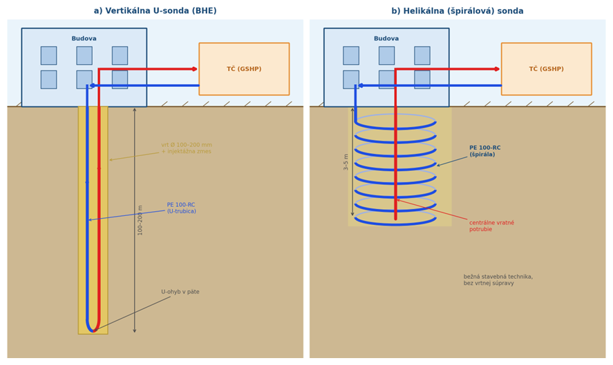

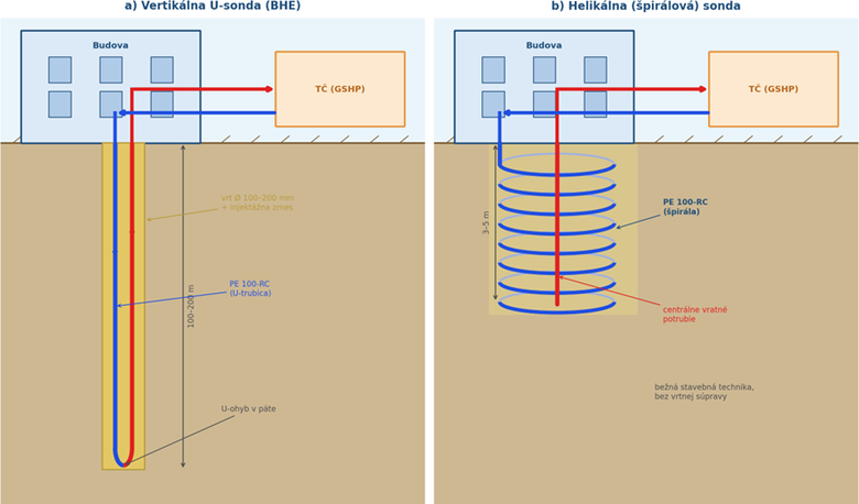

Obr. 2 Schéma plytkých geotermálnych sond: a) vertikálna U-sonda (BHE) vo vrte s injektážnou zmesou (hĺbka 100–200 m), b) helikálna (špirálová) sonda do hĺbky 3–5 m, realizovateľná bežnou stavebnou technikou bez vrtnej súpravy. Zdroj: [11, 12].

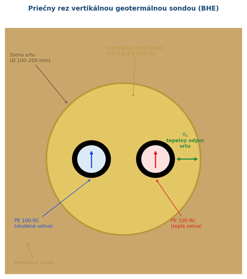

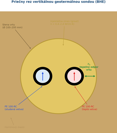

Obr. 3 Priečny rez vertikálnou geotermálnou sondou (BHE). Tepelný odpor vrtu Rb závisí od tepelnej vodivosti injektážnej zmesi, vzdialenosti rúrok od steny vrtu a tepelnej vodivosti horniny. Minimalizácia Rb je hlavným nástrojom znižovania metráže vrtného poľa.
1.2 Tepelný odpor vrtu Rb a injektážne zmesi
Tepelný odpor vrtu Rb je kľúčový parameter kvality BHE (obr. 3). Znižovanie Rb sa dosahuje výberom injektážnej zmesi (grout) s čo najvyššou tepelnou vodivosťou:
  • Čistý bentonit: λ = 0,4–0,8 W/(m·K) — nevhodný ako jediný grout pre geotermálne vrty z termodynamického hľadiska [11]
  • Komerčné zmesi bentonit–kremeňový piesok: λ = 1,4–1,8 W/(m·K) — bežný štandard v praxi
  • Termicky vylepšené zmesi (grafit, kremenná múčka): λ = 2,0–2,4 W/(m·K) — skrátenie vrtného poľa o 15–20 % [11]
Deklarovanú vodivosť dosiahneme len pri tlakovej injektáži zdola nahor (cez tzv. tremie trubku). Ak v medzikruží zostanú vzduchové kaverny, tepelný odpor vrtu Rb výrazne stúpne.
1.3 Materiálová odolnosť a geometria sond
Štandardom pre potrubia BHE je PE 100-RC (Resistance to Crack) — modifikovaný polyetylén s extrémnou odolnosťou voči pomalému šíreniu trhlín a bodovému zaťaženiu od ostrých hornín. Pre stiesnené parcely bez prístupu ťažkej vrtnej súpravy ponúkajú helikálne (špirálové) sondy realizovateľné bežnou stavebnou technikou do hĺbky 3–5 m (obr. 2). Tieto plytké kolektory treba odlíšiť od špirálového výmenníka integrovaného do nosnej pilóty (Helix, pozri kap. 1.1). Rashidi et al. [12] konštatujú, že ich tepelná stabilita je nižšia ako u hlbinných BHE v neutrálnej zóne, ale predstavujú funkčné riešenie pre malé inštalácie.

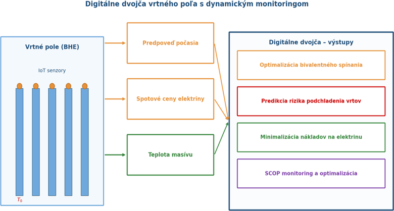

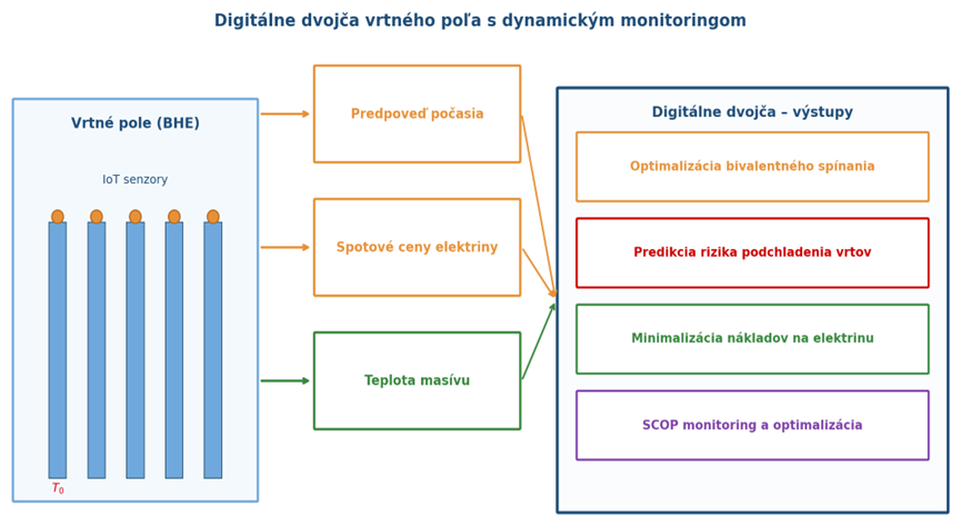

Pre väčšie zdroje (nad 50 kW) sú dnes štandardom digitálne dvojčatá vrtných polí prepojené s IoT senzormi (obr. 4). Riadiace systémy optimalizujú bivalentné spínanie na základe predpovede počasia a spotových cien elektriny, čím maximalizujú využitie lacnej elektriny a minimalizujú riziko podchladenia masívu v extrémnych zimách.
Obr. 4 Digitálne dvojča vrtného poľa s dynamickým monitoringom a prediktívnym riadením. IoT senzory vo vrtoch poskytujú dáta o teplote masívu. Model integruje predpoveď počasia a spotové ceny elektriny pre optimalizáciu bivalentného spínania a minimalizáciu nákladov na prevádzku.

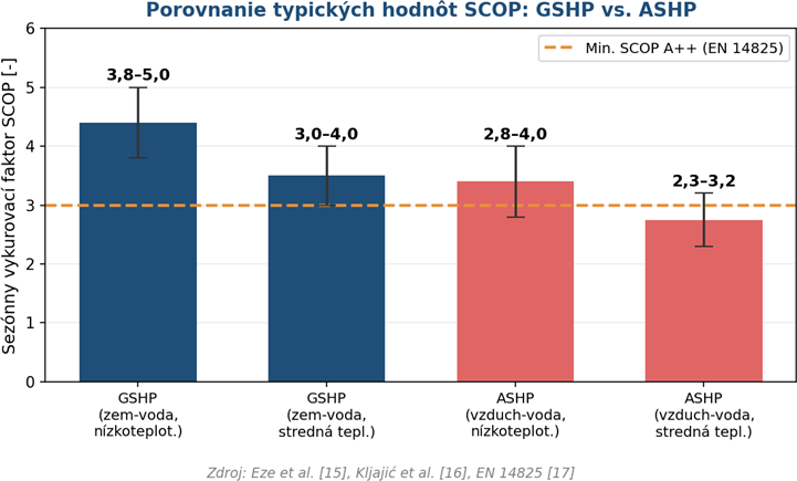

3.3 Výkonové parametre — SCOP
Tepelne vybilancované systémy s nízkoteplotnou sústavou (prívod ≤ 35 °C) a obmedzeným podielom TUV dosahujú SCOP v rozsahu 3,8–5,0 (obr. 5) podľa Eze et al. [15] a Kljajić et al. [16]. Tieto hodnoty závisia od:
  • teploty prívodnej vody vykurovacej sústavy (najvýznamnejší faktor)
  • podielu prípravy TUV (znižuje ročný SCOP)
  • klimatickej oblasti a teploty masívu
Kým predchádzajúci graf porovnáva sezónne SCOP, v zimných mrazoch je rozdiel ešte výraznejší pri okamžitom COP: ASHP pri −15 °C dosahuje COP ≈ 1,5–2,0, zatiaľ čo GSHP so stabilným zdrojom v masíve udržiava výparník na 0–5 °C a COP ≈ 3,0–3,5. Ide o okamžité hodnoty COP (nie sezónne SCOP) a platia pri rovnakých teplotách prívodu a podiele TUV [15].
Obr. 5 Porovnanie typických hodnôt SCOP systémov GSHP a ASHP v stredoeurópskych podmienkach. Hodnoty zahŕňajú systémové straty (čerpadlá, riadenie), ale nezohľadňujú podiel prípravy TUV, ktorý výsledný celoročný SCOP znižuje. Zdroj: [15, 16, 17].
