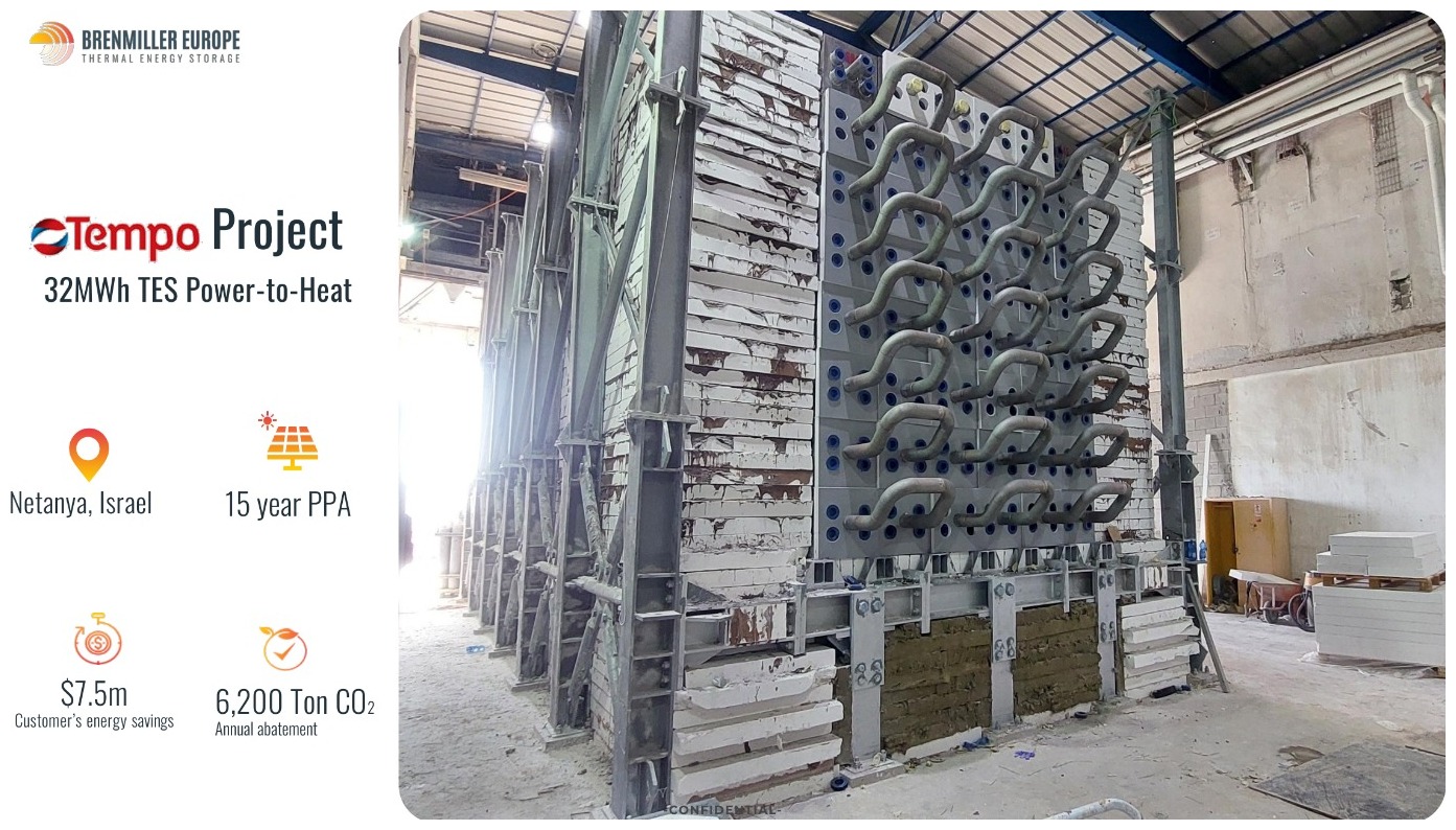

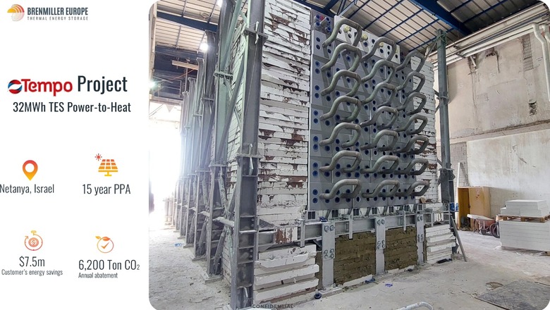

Brenmiller používá jako akumulační materiál „kámen“, přesněji drcené vulkanické horniny. Ty jsou uzavřené v tenkých kovových článcích označovaných jako bCells. Jednotlivý článek má rozměr zhruba 500 × 500 × 30 mm a z 330 těchto článků vzniká větší modul bCube. Z modulů se pak sestavuje celý zásobník. Systém je určen pro teploty do přibližně 500 °C, míří tedy na střední pásmo průmyslových teplot.
Od předchozích dvou řešení se Brenmiller liší hlavně tím, že teplosměnné potrubí (výměník) je přímo součástí akumulačních modulů.
Rozestavěné tepelné úložiště v Izraeli, zdroj: Brenmiller

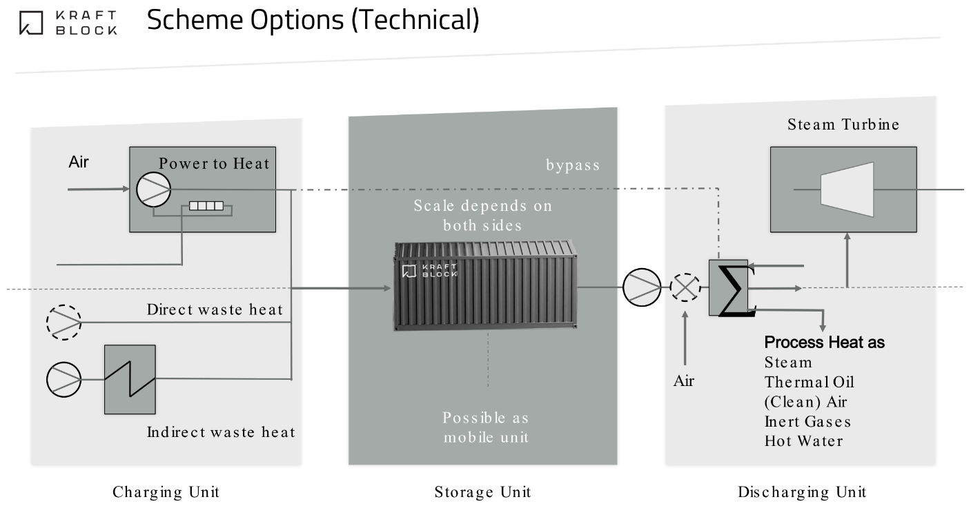

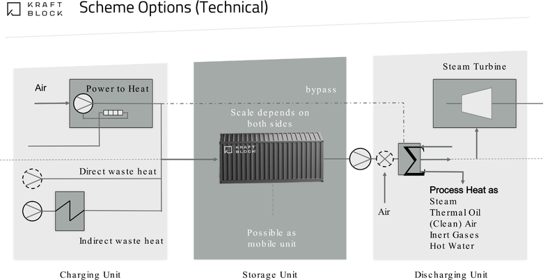

Zdroje tepla pro ukládání
Tepelný akumulátor jde nabít mnoha různými způsoby. Způsoby ohřevu pak umožňují různé obchodní modely, na které se podíváme níže.
První možností je nahřívání zásobníku elektřinou, ať už přes ohřívač vzduchový (Kraftblock), sálavý (Rondo), nebo integrovaný (Brenmiller). Elektrický ohřev počítá s různými cenami elektřiny během dne, s využitím fotovoltaiky a větru nebo s poskytováním flexibility.
Druhá možnost je přímé ukládání tepla, přičemž zdrojem tepla mohou být:
  • Cíleně vyrobené teplo
  • Odpadní teplo
  • Horké spaliny nebo vzduch
  • Pára
  • Kombinace (hybrid) výše uvedeného
Schéma tepelného ukládání, zdroj: Kraftblock
Využití uloženého tepla
Nejčastějším výstupem tepelného úložiště může být buď horký vzduch (či jiný plyn) nebo pára. Kraftblock navíc zmiňuje ohřívání teplonosného oleje. Továrna, resp. pracovní proces, tak při použití úložiště může pracovat se stejným médiem, jako dosud.
  • Horký vzduch je nejjednodušší. Pokud ho technologie umí využít přímo, odpadá další výměník. Hodí se například pro sušení, pece nebo některé potravinářské procesy.
  • Pára je pro průmysl asi nejuniverzálnější. Akumulátor ohřeje vzduch nebo jiný mezinosič a přes výměník se vyrábí pára se stejnými parametry, jaké dříve dodával plynový kotel.
  • Teplonosný olej dává smysl tam, kde je potřeba vyšší teplota bez vysokého tlaku vody.
  • Horká voda je vhodná pro nižší procesní teploty nebo vytápění.
  • U speciálních aplikací mohou teplo přebírat také inertní nebo jiné procesní plyny.
Zároveň platí, že pracovní teplota úložiště není výstupní teplota. Vyšší teplota umožňuje do zásobníku dostat více energie, ale to se uvolňuje postupně v podobě nižší výstupní teploty.
Akumulátor je obvykle navržen pro stálou dodávku tepla, to znamená, že i když jeho nabíjení probíhá nárazově a za vysokých teplot, na výstupu je vždy teplota požadovaná v zadání.
Rondo nabízí i spolupráci s parní turbínou, tedy výstupem může být i elektřina.

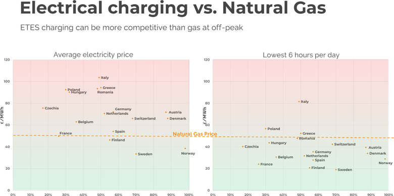

Jak úložiště šetří peníze?
Nabíjení elektřinou
Rondo zmiňuje, že téměř každý den se najde alespoň 6 hodin, kdy je elektřina levnější než plyn. Jejich akumulátory se za tuto dobu zvládnou nabít tak, aby dokázaly poskytovat kontinuální 24/7 dodávku horkého vzduchu nebo páry.
Nabíjení samozřejmě nemusí probíhat jen ze sítě, ale i přímo z přilehlého obnovitelného zdroje. Proměnlivost nebo nestabilita dodávek v tomto případě nijak nevadí. Rondo při nabíjení elektřinou uvádí 98% účinnost celého ukládacího cyklu.
Ilustrační ceny elektřiny a tepla v Evropě, zdroj: Brenmiller

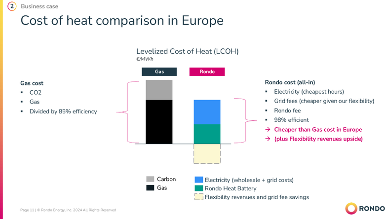

Cena tepla z akumulátoru
Cena MWh tepla z úložiště je u každého projektu jiná, protože závisí na ceně elektřiny nebo vstupního tepla, velikosti zásobníku, počtu cyklů i způsobu financování.
Obvykle se úložiště nastavuje tak, aby využití tepla ze zásobníku vycházelo výhodněji oproti konvenčnímu řešení, typicky plynovému kotli. Brenmiller například uvádí dlouhodobé cenové rozmezí 50–70 €/MWh tepla.
Kraftblock a Rondo konkrétní cenu neuvádí, ale svůj obchodní model staví na využívání elektřiny v době, kdy je levná, na úspoře za palivo a emisní povolenky a na odměně za poskytování flexibility.
Ekonomika tepelného akumulátoru oproti zemnímu plynu, zdroj: Rondo

Brenmiller: zákazník nemusí akumulátor ani vlastnit
Brenmiller dokončil 32MWh akumulátor pro výrobce nápojů Tempo Beverages v izraelské Netanji. Elektřina ze střešní fotovoltaiky a levnější elektřina ze sítě se ukládá v podobě tepla a později se z něj vyrábí pára. Ta má postupně zcela nahradit výrobu z kotlů na topný olej.
Ani zde zákazník akumulátor nevlastní, ale nakupuje páru za pevnou cenu v rámci služby Heat as a Service. Podle Brenmilleru má projekt ušetřit kolem 2 000 tun těžkého topného oleje a 6 200 tun emisí CO₂ ročně a během 15 let přibližně 7,5 milionu dolarů.
