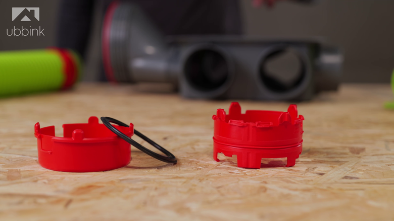

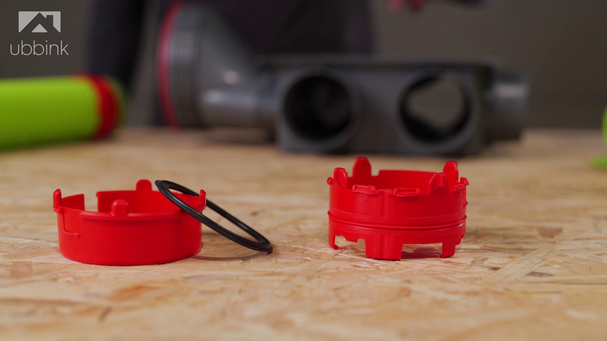

Způsob spojování vzduchotechnického potrubí ovlivňuje nejen výslednou těsnost, ale i efektivitu montáže. Každý krok navíc, jako například přelepování spojů páskou, prodlužuje délku instalace a zvyšuje pravděpodobnost výskytu chyb. Systém Air Excellent proto využívá spojovací Klik-systém, skládající se z gumového těsnění a plastového kroužku, který zajišťuje maximální vzduchotěsnost a jednoduchost instalace.
Společnost Ubbink nyní představuje nové řešení Klik-seal, které spojuje těsnění i plastový kroužek do jednoho a dělá tak instalaci ještě jednodušší a rychlejší. Kroužek se jednoduše nasadí na konec potrubí a zacvakne, kam je potřeba. Ani u jednoho systému není třeba spoje přelepovat páskou, spojovací systém ji zcela nahradí. Kromě zaručení vzduchotěsnosti také pevně zafixuje potrubí v hrdle a brání vyvrácení trubek.
Rozvod Air Excellent díky své konstrukci a promyšleným řešením spojů dosahuje třídy těsnosti ATC1 při 1 000 Pa a jako jediný na trhu splňuje certifikaci TÜV-SÜD.

Spojovací Klik-systém skládající se z gumového těsnění a plastového kroužku (vlevo), nový Klik-seal, který spojuje oba komponenty do jednoho (vpravo).
